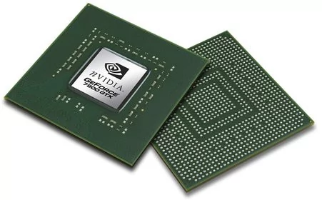

Avec une meilleure finesse de gravure et un die un rien plus petit (196 mm²), les GeForce 7900 se présentent sous un packaging légèrement différent, l'habituel carré métallique présent sur les bords de la puce n'étant plus de la partie. Le G71 s'échauffant sensiblement moins que ses prédécesseurs (55° C relevés en pleine charge pour un 7900 GT), la montée en fréquences s'en trouve logiquement facilitée. Pour ce lancement, NVIDIA propose deux déclinaisons du G71 : le GeForce 7900 GT et le GeForce 7900 GTX. La bonne nouvelle ? Les GeForce 7900 GT et 7900 GTX profitent du même nombre de pixels pipelines et d'unités de vertex, la différence se faisant au niveau des fréquences et de la quantité de mémoire embarquée. Ainsi le GeForce 7900 GT se contente de 256 Mo de mémoire GDDR3 quand le modèle GTX comporte 512 Mo de mémoire vidéo.La puce NVIDIA GeForce 7900 GTX
D'après NVIDIA, l'enveloppe thermique, ou TDP (Thermal Design Parameter) est de l'ordre de 90 Watts pour le GeForce 7900 GTX et de 80 Watts pour la version GT. À titre de comparaison, le TDP du GeForce 7800 GTX s'élevait à 110 Watts. Côté fréquences de fonctionnement, le GeForce 7900 GTX opère à 650 MHz pour la puce graphique (contre 430 MHz avec le GeForce 7800 GTX) et 1,6 GHz pour la mémoire. Plus modeste, le GeForce 7900 GT fonctionne à 450 MHz pour une mémoire cadencée à 1,32 GHz (660 MHz). Dans les deux cas, NVIDIA précise que les unités en charge des vertex sont cadencées à une fréquence supérieure. Ainsi sur le GeForce 7900 GTX, les unités de Vertex tournent à 700 MHz, quand celles du GeForce 7900 GT sont à 470 MHz.

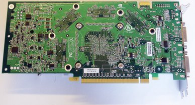

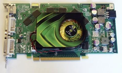

Selon que vous optiez pour le GeForce 7900 GT ou sa variante haut de gamme, le modèle GTX, le design de la carte est assez logiquement différent. Commençons notre tour du propriétaire par le GeForce 7900 GT.NVIDIA nous gratifie ici d'une carte simple slot, dont le PCB vert se paye le luxe d'être un tantinet plus court en longueur que celui du GeForce 7800 GT. Toujours en comparaison avec son prédécesseur, le GeForce 7900 GT embarque un système de refroidissement nettement plus discret : exit le massif radiateur recouvrant à la fois la puce et les composants mémoire. Les ingénieurs de NVIDIA ont ici opté pour un menu ventirad dont le bloc en cuivre repose directement sur le processeur graphique. Tout cuivré qu'il soit le radiateur est logiquement pourvu d'un ventilateur, ici un modèle à pâles vertes translucides dont la petite taille fait froid dans le dos. On craint en effet au premier abord qu'il ne soit particulièrement bruyant ; c'est hélas le cas. Au format PCI-Express, la GeForce 7900 GT de référence possède un connecteur SLI et exige le raccordement d'un connecteur d'alimentation PCI-Express pour compléter son alimentation. Dotée de 256 Mo de mémoire vidéo, la carte utilise huit puces Samsung de GDDR3 certifiées à 1,4 ns. En sorties, la GeForce 7900 GT dispose de deux connecteurs DVI et d'une prise vidéo à sept broches. Contrairement au connecteur neuf broches, aucun adaptateur n'est ici nécessaire pour utiliser un simple câble S-Vidéo. Notez que la carte de référence est dépourvue de tout circuit d'acquisition vidéo.
Carte de référence NVIDIA GeForce 7900 GT 256 Mo

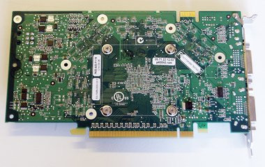

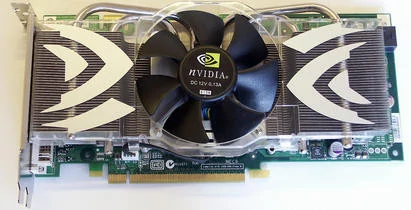

Avec le GeForce 7900 GTX, NVIDIA réutilise le design du système de refroidissement mis au point pour les dernières Quadro et utilisé notamment avec le modèle 7800 GTX muni de 512 Mo de mémoire. Au format double-slot, la carte au PCB vert, est recouverte d'un système de refroidissement qui, bien que déjà connu, demeure impressionnant. Celui-ci se compose d'une base en aluminium avec un cœur cuivre apposé directement sur la puce graphique et relié par quatre heat pipes à deux blocs de radiateurs à ailettes métalliques. Au centre du dispositif trône un large ventilateur, de huit centimètres de diamètre. Celui-ci a pour mérite de tourner lentement et donc d'être particulièrement discret. L'ensemble est caréné d'un revêtement de plastique translucide, frappé du logo NVIDIA, et guidant l'air chaud vers l'extérieur de la carte grâce aux orifices de ventilation présents sur la deuxième équerre. Avec un connecteur SLI et un connecteur d'alimentation PCI-Express, la carte offre en sorties deux connecteurs DVI ainsi qu'une prise mini-DIN pour la vidéo. Munie de 512 Mo de mémoire vidéo, la carte utilise huit puces GDDR3 de marque Samsung certifiées à 1,1 ns. À l'instar du GeForce 7900 GT, aucun circuit d'acquisition vidéo n'accompagne la carte. Notez enfin qu'à l'inverse du GeForce 7800 GTX qui comportait des puces mémoires sur ses deux faces, les GeForce 7900 GT ou GTX voient leur mémoire hébergée sur une seule et même face.
Carte de référence NVIDIA GeForce 7900 GTX 512 Mo

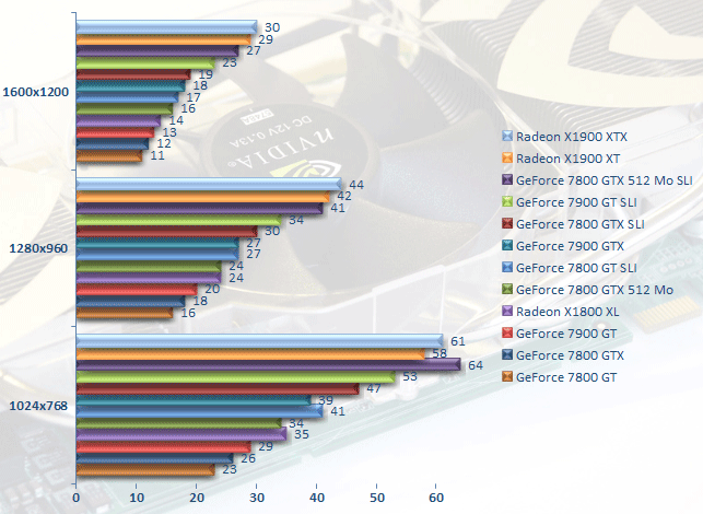

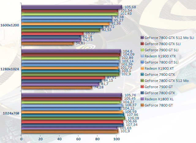

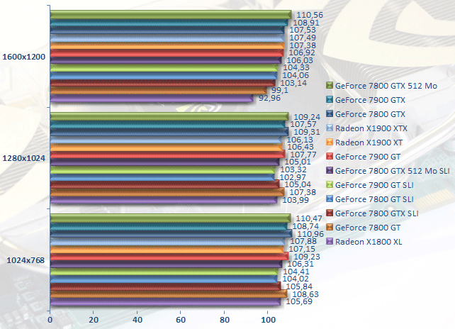

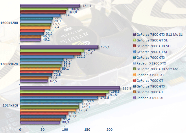

3DMark 06
On démarre avec 3DMark 06. À défaut de pouvoir disposer d'un SLI de GeForce 7900 GTX, les GeForce 7800 GTX 512 Mo prennent la tête, suivi du SLI de GeForce 7900 GT. Le nouveau GeForce 7900 GT se montre 7 % plus rapide que le GeForce 7800 GT, égalant à peu près les performances du GeForce 7800 GTX. Le tout nouveau tout beau GeForce 7900 GTX fait pour sa part mieux qu'un Radeon X1900 XT, d'un cheveu il est vrai en 1600x1200, laissant le champ libre (ou presque) au Radeon X1900 XTX.

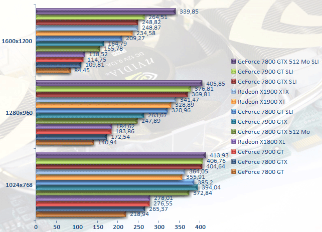

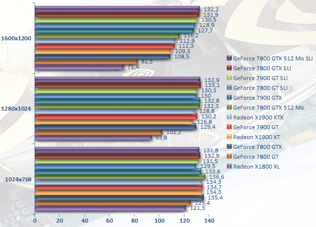

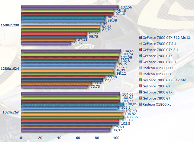

Battlefield 2
Avec la dernière grosse production d'Electronic Arts, les systèmes SLI trustent les premières marches du podium. On notera qu'un SLI de GeForce 7900 GT affiche des performances 50 % supérieures au GeForce 7900 GT seul. Ce dernier affiche un avantage de 39 % sur le GeForce 7800 GT en 1600x1200. Côté GeForce 7900 GTX, la carte prend l'avantage sur les Radeon X1900 XTX et XT avec des performances 11 % supérieures au R580, la dernière puce haut de gamme d'ATI.

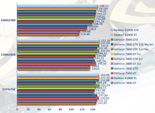

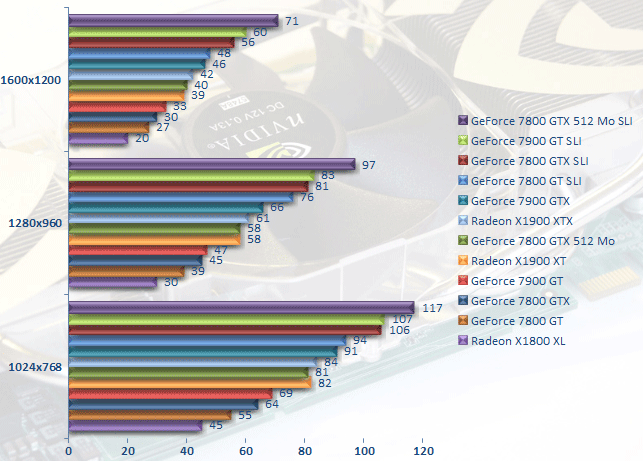

F. E. A. R. - v1.02
Le FPS révélation de l'année écoulée fait sans grande surprise une ovation aux systèmes SLI. Pour ce qui des cartes seules, le GeForce 7900 GTX s'affiche comme 15 % plus rapide que le modèle 7800 GTX avec 512 Mo de mémoire alors qu'il est 53 % plus rapide que le GeForce 7800 GTX 256 Mo ! Le gain est donc particulièrement appréciable, ce qui permet à NVIDIA de reprendre l'avantage sur le Radeon X1900 XTX avec un gain de 9 %. Du côté des 7900 GT, les prestations sont très convenables puisque supérieures en 1600x1200 à celles d'un GeForce 7800 GTX 256 Mo ! Ici, le GeForce 7900 GT est 22 % plus véloce que son prédécesseur le GeForce 7800 GT.

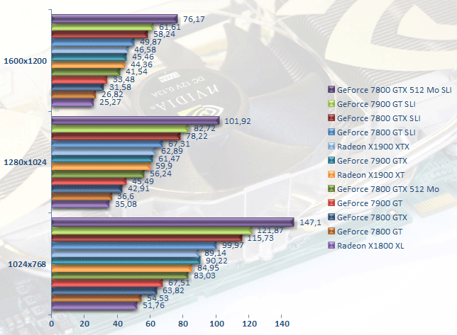

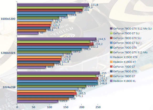

Quake 4 - v1.04
Jeu OpenGL comme le moteur graphique sur lequel il est basé (Doom 3), Quake 4 est CPU bound, ce qui signifie en bon français qu'il est limité dans les résolutions les plus courantes par la puissance du processeur. Il faut se pencher sur les scores en 1600x1200 pour se faire une idée des performances de notre petit monde. Sans grande surprise, les configurations SLI trustent les premières marches, alors que notre GeForce 7900 GTX seul fait aussi bien que le SLI de GeForce 7800 GT ! Face au GeForce 7800 GTX 512 Mo, le GeForce 7900 GTX est 9 % plus rapide alors que ses performances sont 17 % meilleures face au GeForce 7800 GTX 256 Mo. NVIDIA est donc largement devant les Radeon X1900 d'ATI alors que le GeForce 7900 GT affiche un avantage de 36 % sur son prédécesseur ! Joli, d'autant que cela enterra définitivement le Radeon X1800 XL.

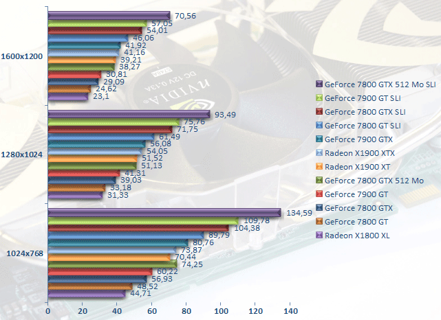

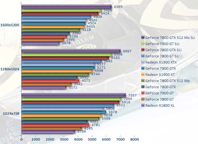

Splinter Cell : Chaos Theory - v1.04
L'agent secret le plus connu de la NSA, j'ai nommé Sam Fisher, affiche des résultats intéressants. En 1600x1200, notre SLI de GeForce 7900 GT fait un tout petit mieux que le SLI de GeForce 7800 GTX 256 Mo, tandis que le SLI de GeForce 7800 GTX 512 Mo est naturellement en tête. Seul le nouveau GeForce 7900 GTX rattrappe son retard sur le Radeon X1900 XTX sans toutefois le devancer. Comparativement au GeForce 7800 GTX 256 Mo, le GeForce 7900 GTX est 44 % plus rapide. Du côté des GT, le nouveau modèle offre un gain de performances de l'ordre de 25 % face au GeForce 7800 GT. À noter que le passage en SLI des GeForce 7900 GT est particulièrement convaincant avec un gain de 84 % en terme de performances face à une carte seule.

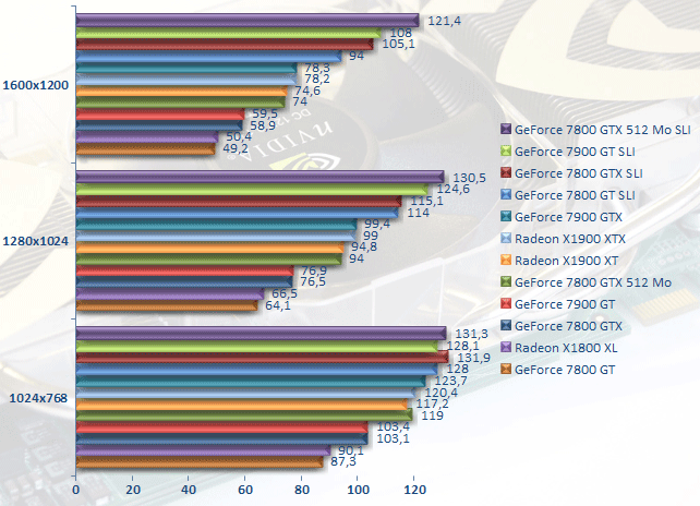

Far Cry - v1.33
À l'instar de Quake 4, Far Cry est limité par notre processeur, et ce, même en 1600x1200. Difficile donc de tirer des conclusions très parlantes tant l'écart entre les cartes est réduit. On retiendra tout au plus que le GeForce 7900 GT est 8 % plus rapide que le GeForce 7800 GT, alors que l'écart entre GeForce 7900 GTX et GeForce 7800 GTX est ici insignifiant.

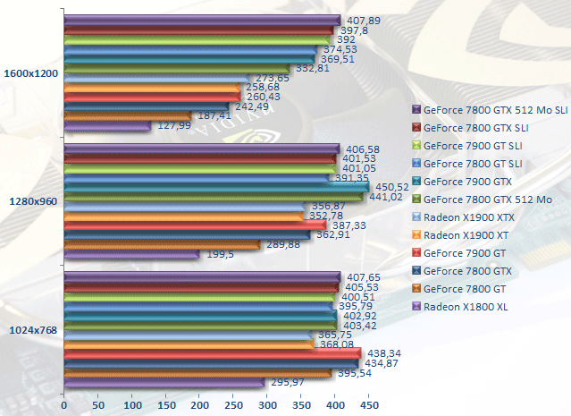

Doom 3
Doom 3 reste largement favorable aux puces NVIDIA. Même si ATI a réussi à reprendre du terrain, le GeForce 7900 GTX qui nous préoccupe aujourd'hui est 40 % plus performant qu'un Radeon X1900 XTX. Le gain du G71 sur le G70 avec 512 Mo atteint les 20 % alors que face au G70 avec 256 Mo l'écart frise les 52 %. Du côté des GeForce 7900 GT on constate un gain de performances d'environ 16 % par rapport au GeForce 7800 GT.

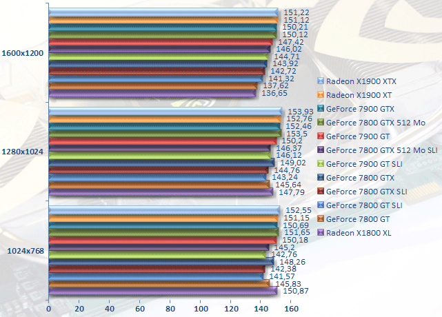

Half-Life 2
Far Cry, Quake 4, Half Life 2 : même combat ! Le CPU limite les performances de nos puces graphiques ce qui ne nous facilite guère la tâche. On notera toutefois que les Radeon X1900 sont en tête, alors que le GeForce 7900 GTX s'adjuge la troisième marche du podium. D'après Gordon Freeman le gain entre un GeForce 7900 GTX et un GeForce 7800 GTX 256 Mo est de 4 % et l'on retrouve le même écart entre le GeForce 7900 GT et le modèle 7800 GT.

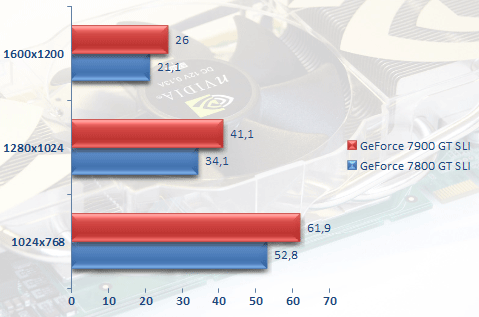

Doom 3 : SLI AntiAliasing 16x ?
Nous terminerons notre série de tests par un coup d'oeil sur les performances du mode SLI AntiAliasing 16x. Notre seconde GeForce 7900 GTX nous ayant hélas lachée (les aléas du voyage), nous nous rabattons sur un SLI de GeForce 7800 GT que nous comparons sous Doom 3 à un SLI de GeForce 7900 GT. En 1600x1200 le gain de performances atteint 23 % : c'est impressionnant, mais il faut rapprocher ce score de celui obtenu sous Doom 3 en 1600x1200 et FSAA 4x + Aniso 8x par les mêmes configurations en SLI. Ici on obtenait un gain de 18 % entre le SLI de GeForce 7800 GT et celui de GeForce 7900 GT. On peut donc estimer que le passage à un échange de données direct entre les deux Processeurs graphiques pour le SLI AA augmente certes les performances par rapport à l'usage du bus PCI-Express mais de manière limitée (pas plus de 5 %).
