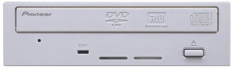

Un look banal...
Avec la précédente génération de graveurs, Pioneer avait introduit une différence d'ordre esthétique entre les graveurs qu'il destine à l'intégration et ceux qui se retrouvent dans les rayonnages des grandes surfaces spécialisées. Pour mieux justifier la différence de prix qui sépare généralement ces différentes versions, le constructeur a en effet concocté une façade particulièrement soignée déclinée en diverses couleurs et réservée uniquement au modèle "retail". Le DVR108 n'échappe pas à cette nouvelle politique et est proposé, dans sa version boîte, sous la référence DVRA08. Si le DVRA08 est plutôt réussi esthétiquement, son frère siamois, le DVR108 qui nous préoccupe aujourd'hui, est pour le moins banal. Revêtant une façade beige, le graveur n'a rien de particulièrement séduisant et offre en façade un bouton d'éjection, une diode de fonctionnement, un dispositif d'éjection d'urgence ainsi que deux fentes horizontales censées assurer une bonne circulation d'air au sein du périphérique. Doté d'un mécanisme de chargement à tiroir le graveur propose en face arrière un port IDE, un cavalier de configuration ainsi que les habituelles sorties audio. Le DVR108 exploite l'interface ATA en UDMA33 mais contrairement à certains modèles concurrents (LiteOn, Asus), il reste imposant : 20 cm de profondeur.
Une façade bien banale...

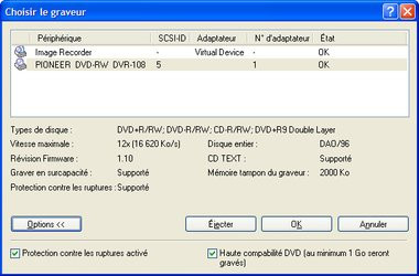

Nous le disions en préambule, le DVR108 se distingue par des caractéristiques techniques prometteuses. Il est en effet basé sur le tout dernier chipset Nec D63635GM qui s'appuie sur 2 Mo de mémoire tampon pour offrir notamment la prise en charge du Zero.Link afin d'éviter tout problème de "buffer under run". Dépourvu du support du MountRainier, le DVR108 prend en charge la norme CD-Text et inaugure la technologie Smart Laser Drive. Il s'agit pour Pioneer de poursuivre ses efforts visant à offrir le plus grand niveau de précision en enregistrement. Le fabricant a ici déporté le circuit d'enregistrement, habituellement présent sur le circuit imprimé du graveur, directement sur le bloc optique afin d'améliorer encore la précision du signal en réduisant les latences et la distorsion.
Le DVR108 bénéficie également de la technologie Liquid Crystal Tilt qui le rend plus tolérant envers les médias usagés dont l'épaisseur ou la courbure est anormale. Dans ce cas de figure le faisceau laser se déplace sur le support plutôt que de buter sur une anomalie afin d'assurer un enregistrement, ou une lecture, de qualité. Autre raffinement spécifique à Pioneer, l'Ultra Dynamic Resonance Absorber ou Ultra DRA, qui tend à limiter les effets de vibration ou de résonance produits par des médias mal équilibrés. Dans sa version boîte, le DVR108 ici baptisé DVR-A08XLA, dispose d'un châssis en nid d'abeille pour absorber un peu plus les vibrations. En pratique, le DVR108 est effectivement très silencieux que ce soit en lecture de CD ou en gravure de DVD. N'oublions pas de signaler que le graveur dispose d'une correction en temps réel des erreurs d'écriture via le Distributed Real Time Deffect Management qui assure une excellente compatibilité en lecture des médias gravés. Le DVR108 supporte par ailleurs les méthodes d'écriture SAO Raw et DAO RAW comme le montre la capture de Nero InfoTool. Cela permet de réaliser des backups de CD protégés assez rapidement, du moins tant que la protection utilisée n'est pas trop élaborée. Ainsi nous n'avons pas pu réaliser de copies de sauvegarde fonctionnelles de titres protégés par une version supérieure à SafeDisc v2.51.020.

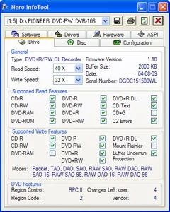

Nero InfoTool

Pioneer DVR108 vu par Nero 6.3
Du côté de la gravure CD, le DVR108 offre un petit 32x pour les CD-R, contre 24x pour les CD-RW. Nul doute qu'ici Pioneer aurait pu faire mieux en nous proposant une gravure CD atteignant les 40x ! Compatible en lecture exclusivement avec les disques DVD-RAM à la vitesse de 2x, le DVR108 ne supporte hélas pas les disques audios protégés par Key2Audio. Ses vitesses de lecture sont de 16x pour les DVD et de 40x pour les CD (y compris pour l'extraction audio). Pioneer annonce un temps d'accès de 130ms pour les DVD et de 120ms pour les CD.

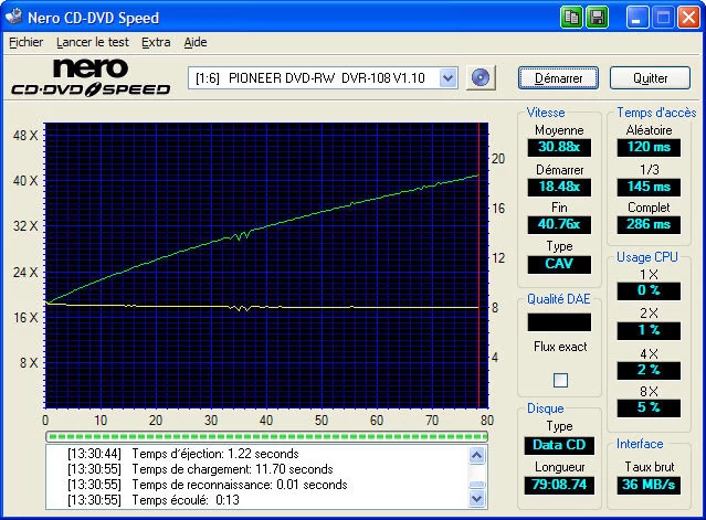

Lecture CD-ROM
Premier test de mise en jambe pour notre DVR108, le test de lecture CD nous laisse un sentiment mitigé. En effet, le DVR108 s'avère plutôt inconstant avec des variations assez impressionnantes de la vitesse de lecture en fonction du média utilisé. Ainsi avec certains disques, pourtant en parfait état, la vitesse de lecture chutait brutalement au bout de la soixante-cinquième minute pour passer de 40x à 4x. Dans l'exemple ci-dessus, le DVR108 signe une prestation convenable avec une lecture démarrant à 18x pour s'achever à 40x, soit une vitesse moyenne de 30x. Notez que dans le cas où le média inséré déplaît au DVR108, la moyenne s'établit autour des 26x comme on peut le voir ici. Le temps d'accès relevé est ici correct avec 120ms pour une occupation processeur toujours très faible.

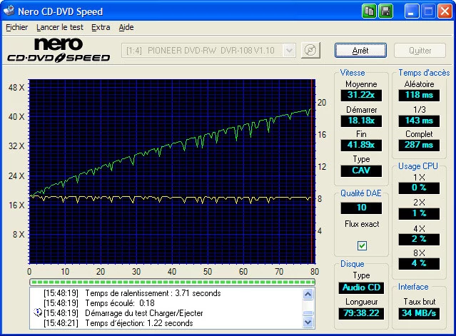

Lecture CD-Audio
Le test de lecture de CD-Audio que nous prévoyions à l'origine nous a vallu les mêmes déconvenues que le test précédent avec un débit soudainement ramené à 4x vers la fin du disque. Nous avons donc changé notre disque de référence (Michael Jackson - Dangerous) pour l'album No Quarter de Jimmy Page et Robert Plant. On note que l'extraction est en dents de scie avec un démarrage aux alentours des 18x pour atteindre pratiquement les 42x vers la fin du disque. Le temps d'accès est ici un peu meilleur que pour les CD-ROM avec quelques 118 ms, l'occupation CPU étant, pour sa part, excellente. Malgré les irrégularités dans la progression de la vitesse d'extraction le test de qualité audio n'a relevé aucun défaut...

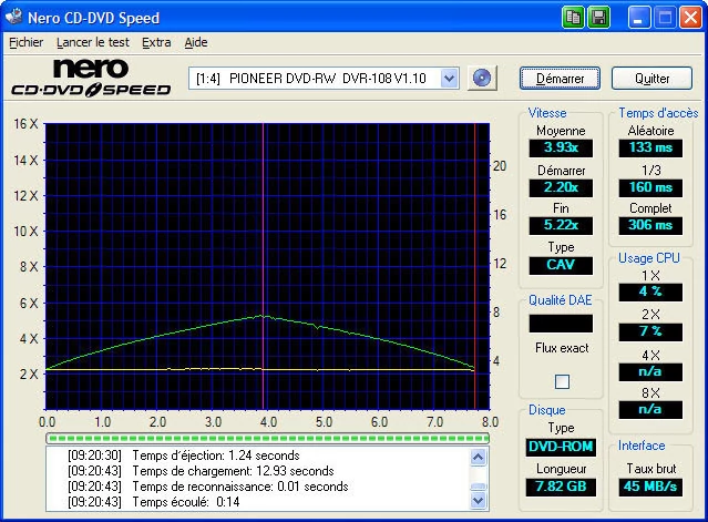

Lecture DVD Vidéo
Toujours dans le chapitre des performances lecture du DVR108, passons maintenant au DVD Vidéo. Nous utilisons pour les besoins de ce test le DVD double couche de Danse Avec Les Loups. Ici, le dernier bébé de Pioneer s'acquitte de la tâche avec une vitesse d'extraction moyenne de 4x ce qui signifie que les ingénieurs de Pioneer ont bridé leur petit dernier du moins pour l'extraction vidéo.

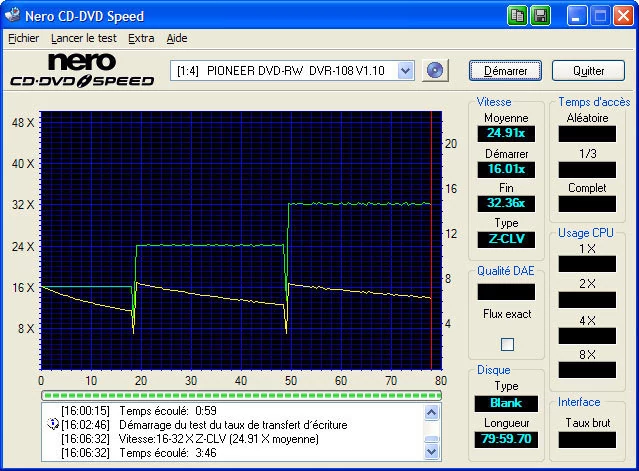

Gravure CD
La gravure CD-R tient ses promesses et la technique Zone CLV permet au DVR108 de démarrer l'opération à la vitesse de 16x avant de franchir un premier palier à 24x pour atteindre vers les trois quarts du disque la vitesse de 32x. La vitesse de gravure moyenne ici relevée est de 25x.

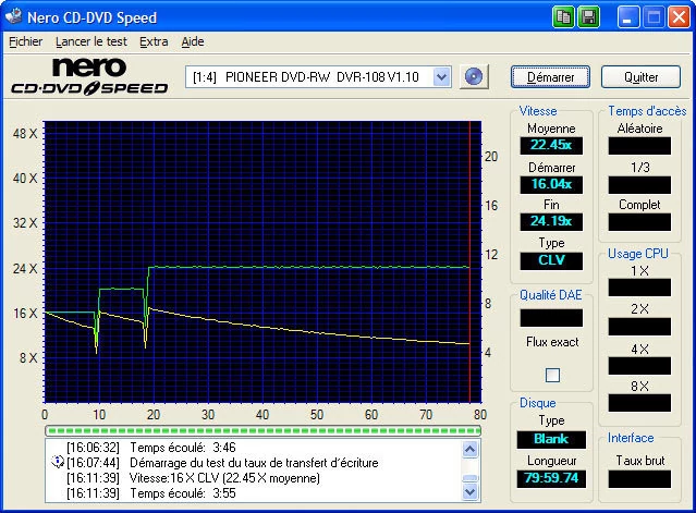

Gravure CD-RW
Pas de grande surprise ici, le DVR108 démarrant la gravure de notre média CD-RW High Speed Verbatim à 16x pour atteindre les 24x après un bref passage dans la zone des 20x. Le graveur affiche ici une vitesse moyenne de 22x.

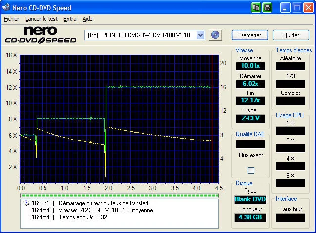

Gravure DVD-R
Ne disposant pas encore de médias certifiés 16x, ceux-ci étant en cours de production, nous avons dû nous contenter pour ce test d'un média Verbatim certifié 8x. Bonne surprise ! Le graveur a bien voulu enregistrer notre DVD en 12x, ce qui n'est certes pas sa vitesse maximale théorique, mais permet tout de même de se rapprocher des 16x. Utilisant là encore le ZCLV, le graveur débute l'enregistrement à 6x, pour atteindre rapidement les 8x avant d'atteindre 12x vers la moitié du disque. La gravure s'effectue ainsi à une vitesse moyenne de 10x et il faut compter un peu plus de 6 minutes pour 4.7Go de données.

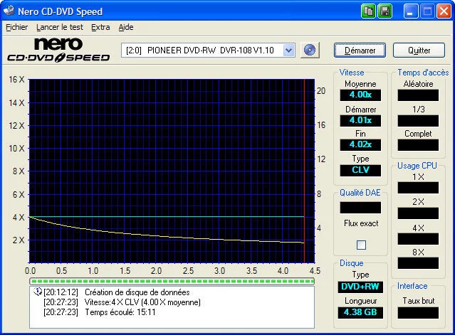

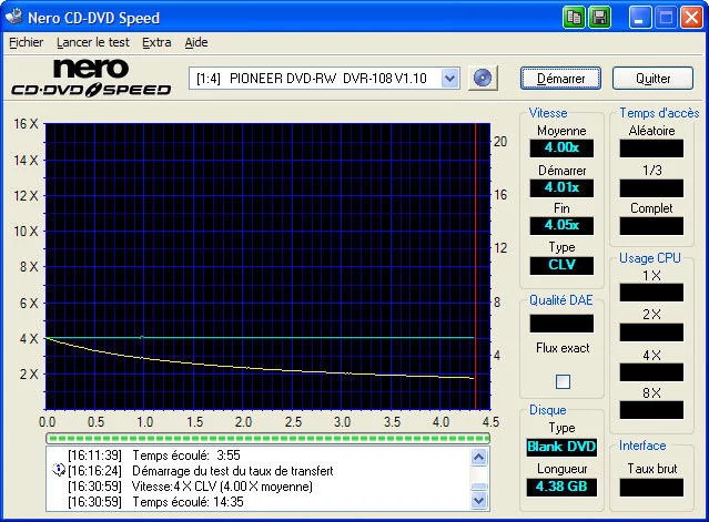

Gravure DVD±RW
Il n'est pas utile de commenter les tests effectués sur des DVD réinscriptibles, le graveur affichant une vitesse de 4x tout le long de l'opération que votre disque soit + ou -.
