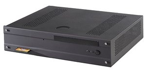

La gamme Cubid : 2677, 2688 et 2699

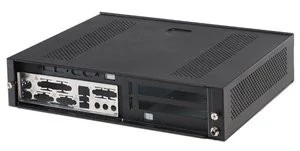

Regardez cette rapide comparaison entre un Shuttle SB61G2 pourtant déjà petit et un Cubid 2688. Les dimensions de ce dernier sont vraiment minuscules (294mm x 271mm x 62mm) et un positionnement horizontal lui permettra sans problème de trouver sa place dans une installation de salon. Comme vous pouvez le constater avec les photos ci-dessous, les différences entre les trois modèles ne sautent pas véritablement aux yeux. Extérieurement, seuls les connecteurs disponibles en face avant trahissent le 2688, alors que son grand frère 2699 est lui identifiable par sa petite porte en façade. Le 2677 ne dispose en effet d'aucun port directement accessible, le 2688 propose deux ports USB, le 2699, enfin, offre l'ensemble des connecteurs auxquels nous sommes maintenant familiers, FireWire mis à part : deux ports USB, une entrée microphone et une sortie casque. La principale différence entre ces trois boîtiers est plus subtile mais aussi nettement plus importante puisqu'il s'agit tout simplement du type de carte mère qu'il sera possible d'embarquer. Le plus ancien Cubid, le 2677, n'est ainsi compatible qu'avec les cartes Epia les moins puissantes : les Epia 533 et Epia 800. Le modèle 2688 ajoute à cela une compatibilité avec les cartes Epia V5000 et V8000, compatibilité qui condamne alors l'utilisation des ports USB en façade (les connecteurs imposent un bidouillage pour être opérationnels). Enfin, le 2699 est plutôt destiné à accueillir les dernières cartes VIA : Les Epia M6000, Epia M9000 et Epia M10000 tout en restant compatible avec les modèles précédents.
La famille au complet, de gauche à droite : le 2677, le 2688 et le 2699
En dehors de cette différence cruciale dont nous détaillerons les conséquences plus tard, les trois boîtiers disposent de caractéristiques tout simplement identiques : il faut dire qu'il ne s'agit que de variations / évolutions de la même base. On retrouve donc trois emplacements pour périphériques de stockage : un 5"1/4 externe au format slim destiné à recevoir un CD / DVD comme ceux que l'on trouve sur les portables, un 3"1/2 externe lui aussi slim destiné pour sa part à accueillir un lecteur de disquettes (sauf Cubid 2677), enfin l'emplacement interne réservé au disque dur accepte indifféremment un disque dur 3"1/2 (format classique) ou bien 2"1/2 (format des Disques durs pour portables). Les dimensions des trois modèles sont rigoureusement identiques et l'agencement interne également. L'ouverture se fait très simplement en ôtant trois vis que l'on aurait aimé moletées. Le capot se retire alors sans difficulté et révèle un intérieur vraiment minuscule dans lequel il va pourtant falloir mettre en place tous les composants.
Montage sans souci !
En réalité le montage est assez simple et seul le branchement du lecteur CD/DVD slim pourrait poser quelques problèmes du fait de son connecteur un peu spécial (il faut un adaptateur IDE / IDE Portable). Le disque dur est concerné par le même "problème" s'il s'agit d'un 2"1/2, mais en définitive et avec un minimum de rigueur, on parvient rapidement à tout mettre en place. Comme vous pouvez le voir sur les photos, l'alimentation se compose de deux parties. La première est externe et ressemble fort aux petits boîtiers d'alimentations de certains écrans TFT ou disques durs externes. La seconde est un simple PCB recouvert de quelques composants. Pour notre test, nous avions une alimentation 55W largement suffisante pour une Epia 533 même accompagnée d'une All In Wonder Radeon sur port PCI ! Il faut dire que les composants "portables" (disque dur, lecteur CD) consomment nettement moins que leurs homologues "de bureau".
Le montage est grandement simplifié par le faible nombre de composants !
Après une grosse demi-heure, l'ensemble de la machine est prêt à démarré, mais il me faut encore préciser que le connecteur PCI ne permet pas de brancher n'importe quelle carte graphique. Comme vous pouvez le voir sur les photos, notre All In Wonder Radeon PCI rentre déjà moins bien qu'une Xcard et je pense qu'une carte plus longue que l'AiW ne pourrait tout simplement pas passer correctement. Enfin, Cubid a pensé aux personnes qui aiment les machines "puissantes". En effet, si vous optez pour une carte mère Epia relativement costaud, pour la plus récente des Cartes Graphiques PCI, pour un disque dur 3"1/2 7200 tr/mn et un combo CD-RW / DVD, la chaleur produite risque de devenir très élevée : il est alors possible de mettre en place deux petits ventilateurs 40x40 mm juste sous la carte PCI. Ils augmenteront évidemment le bruit généré mais refroidiront le tout !

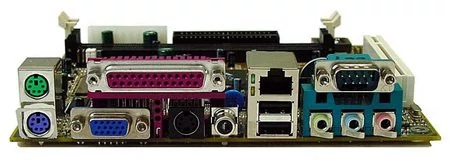

Les connecteurs d'une Epia 533 : c'est dense mais il ne manque pas grand chose !

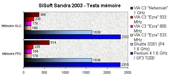

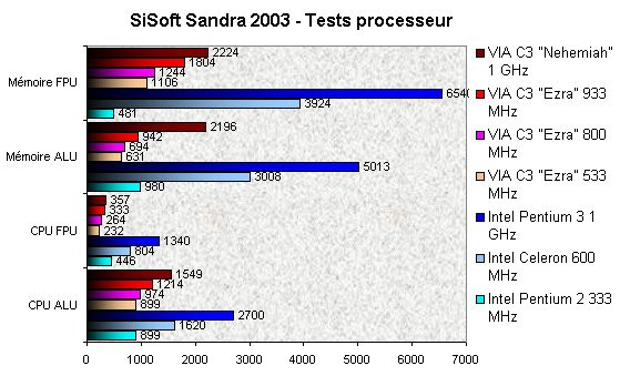

La partie "mémoire" de la panoplie de test Sandra 2003 n'est pas vraiment surprenante mais permet de bien mesurer l'écart qui existe entre les stations Epia et les plates-formes actuelles. Plus tôt dans notre dossier, nous avions précisé que l'architecture même des Epia faisait appel à des chipsets dépassés : en voici la preuve ! Les Epia 533 et 800 signent les performances les plus catastrophiques du fait de leur mémoire embarquée : de la toute simple SDRAM.
Le test processeur de Sandra 2003 est intéressant car il permet le plus simplement du monde de comparer les performances obtenues par l'unité testée avec celles de Processeurs "sotckés" dans la base du logiciel. Dans l'exemple qui nous occupe aujourd'hui, cela permet de bien voir à quel point le Via C3 est un processeur "à la traîne". Là encore ce n'est pas une surprise et VIA n'a jamais prétendu que son protégé était capable de rivaliser avec la concurrence en ce qui concerne les performances brutes. Il faut malgré tout reconnaître que de voir le Nehemiah 1 GHz à la lutte avec un "tout bête" Celeron 600 MHz fait sourire. Il n'en demeure pas moins un net progrès dans le monde des cartes Epia puisqu'il est parfois capable de performances 132% supérieures à celles de son petit frère Ezra 933 MHz !

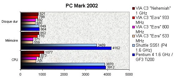

Mis au point par FutureMark, PC Mark 2002 vient en quelque sorte confirmer les résultats obtenus avec Sandra 2003. Les tests mémoire et CPU amènent à des conclusions strictement identiques puisqu'encore une fois, le Shuttle SS51 et notre Pentium 4 de référence sont très nettement au-dessus de n'importe laquelle des plates-formes Epia. On remarquera également que le Nehemiah tire à nouveau sont épingle du jeu en signant des performances CPU environ 23% supérieures à celle de l'Ezra 933 MHz. PC Mark 2002 ajoute à ces résultats, un test disque dur qui surprend davatange car les systèmes Epia M se comportent plutôt bien : seules les Epia 533 et Epia 800 éprouvent plus de difficultés avec des performances inférieures de quelques 20% à celles de l'Epia M10000.

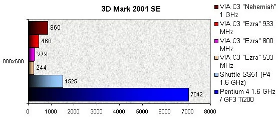

Terminons ces tests "génériques" par le logiciel bien connu de FutureMark, 3D Mark 2001 SE. Ici, la conclusion est encore plus sévère que précédemment à l'égard des petites stations Epia. Sans qu'il ne soit nécessaire de lui ajouter une quelconque carte graphique, le Shuttle SS51 pulvérise n'importe laquelle des stations VIA alors qu'il est lui même taillé en pièce par notre Pentium 4 de référence équipé d'une GeForce 3 Ti200. Même si la puissance offerte reste bien insuffisante, on observe tout de même que le core "Nehemiah" est l'occasion d'une belle augmentation des performances. Cela reste insuffisant pour les jeux actuels mais, pourvu qu'une carte 3D digne de ce nom lui soit ajouté, cela permet d'envisager l'utilisation de titres plus anciens (Counter-Strike pour ne pas le nommer).

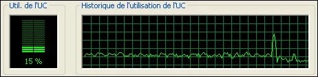

Lors de la lecture d'un DVD, si l'occauption processeur est maintenue autour de 25% c'est grâce à la Xcard
