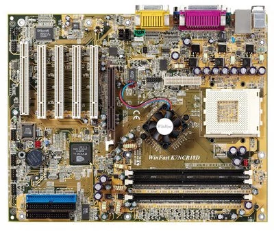

La nouvelle carte mère Leadtek fait partie de la série des K7NCR18, de fait elle ressemble comme deux gouttes d'eau à la K7NCR18D, la seule différence notable se situant au niveau du radiateur du chipset comme nous le verrons plus loin. La K7NCR18G Pro est au format ATX et utilise un PCB quatre couches de couleur or. Elle est dotée d'un northbridge nForce 2 IGP et d'un southbridge MCP-T. Au sommet de la carte on retrouve un support Socket 462 destiné à accueillir le processeur AMD de votre choix. Comme on ne badine pas avec la sécurité ces temps-ci, Leadtek a pourvu sa carte du système OTS (Over Temperature Shutdown) qui, via la présence d'une sonde positionnée juste en dessous du processeur, arrêtera immédiatement le système si celui-ci chauffe trop. Le connecteur d'alimentation ATX est toujours aussi mal positionné et se retrouve en dessous du support CPU. Non loin de là on retrouve deux bancs mémoire positionnés côte à côte alors qu'un troisième banc, déplacé par rapport aux deux premiers, permet d'accueillir une troisième barette mémoire portant la capacité totale à 3Go. Afin d'activer le mode DualDDR il faudra mettre une barette dans le premier banc et une seconde barette dans le banc numéro 3. Pour raccorder vos Disques durs et autres périphériques IDE deux connecteurs ATA133 sont présents sur la carte en sus du traditionnel connecteur pour lecteur de disquette.
Le northbridge du nForce 2 IGP est recouvert d'un radiateur doré surmonté d'un ventilateur. Evolutive, la carte offre un connecteur AGP 8x, doté d'un ergot de maintien, et quatre connecteurs PCI. Le nombre de connecteurs d'extension au format PCI est hélas trop limité pour garantir une évolutivité maximale. A proximité des quatre connecteurs PCI, on note la présence d'un cinquième connecteur PCI inversé destiné à recevoir la carte fille NVIDIA offrant une connectique audio supplémentaire. Malheureusement cette carte dont l'utilité est incontestable n'est pas livrée par LeadTek. Pour relier les ventilateurs de votre boîtier trois connecteurs prévus à cet effet sont présents sur la carte.
Les connexions disponibles à l'arrière de la carte mère sont des plus classiques, jugez plutôt : deux connecteurs PS/2 pour souris & clavier, deux ports USB 2.0, un connecteur RJ45, un port série, une sortie VGA DB15, et un port parallèle. Vu la multiplication des périphériques USB il est fréquent de voir sur les Cartes mères récentes six ou dix connecteurs USB. Il n'en est ici point question du moins de manière native. Si les ingénieurs de Leadtek ont bien pensé à inclure deux connecteurs pour relier des brackets USB supplémentaires à la carte, aucun connecteur d'extension n'est fourni dans la boîte !
Alors que le southbridge MCP-T du nForce 2 IGP propose des fonctionnalités audio avancées, Leadtek se contente d'offrir une connectique des plus dépouillée : seulement trois jacks audio sont présents à côté du connecteur MIDI. Deux connecteurs audio pouvant recevoir le son en provenance des lecteurs CD sont également de la partie. En étudiant le design de la K7NCR18G on constate qu'elle dispose d'un chip Realtek censé permettre le remapping des ports audios analogiques pour offrir une connexion 6.1. Leadtek fournit toutefois un T bracket doté d'un connecteur SPDIF permettant de sortir le son Dolby digital sur 6 canaux, d'un second connecteur VGA DB15, et d'une sortie vidéo composite. La K7NCR18G supporte bien entendu le FireWire 400 grace au nForce 2. L'étrangeté réside dans le fait que, Leadtek recourt à une carte fille dotée d'un chip Agere chargé de distribuer les ports gérés par le nForce 2 sur les trois connecteurs de la carte. Le seul hic, est que cette carte ne peut s'enficher que dans le connecteur propriétaire au format PCI inversé. Cette contrainte rendra le seul slot PCI inversé inutilisable avec tout autre carte fille propriétaire.

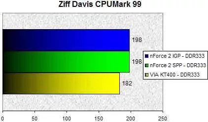

Ziff Davis CPU Mark 99
Le test CPU Mark 99 mesure les performances brutes d'un processeur. Comme nous avons pu le constater de par le passé, la mémoire utilisée n'a guère d'impact sur ce petit bench au demeurant assez ancien. De fait le nForce 2 SPP obtient exactement le même résultat que le nForce 2 IGP. La plate-forme nForce 2 devance le KT400 d'environ 9%.

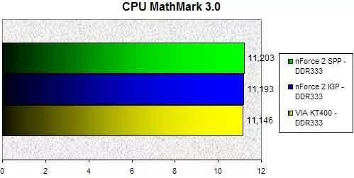

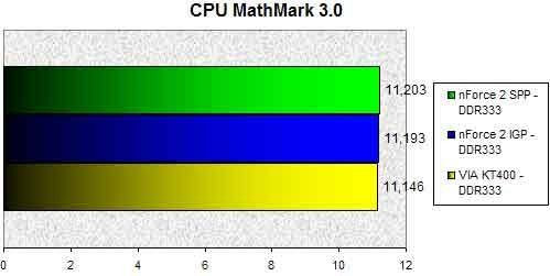

CPU MathMark 3.0
Le test CPU MathMark, ici dans sa version 3.0, mesure la rapidité d'un processeur à effectuer divers calculs arithmétiques. Plus la barre de notre histogramme est longue, plus le système est lent. Enfin tout est relatif car les écarts relevés sont infimes. Notre machine nForce 2 SPP arrive dernière, le nForce 2 IGP s'avérant un poil plus rapide. Pourquoi me direz-vous ? Tout simplement à cause des optimisations mémoire qui varient légèrement d'un BIOS à l'autre. Enfin le KT400 s'avère être la plate-forme la plus rapide de ce test.

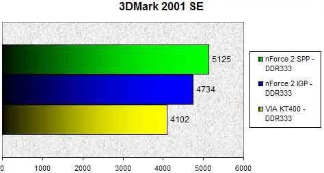

FutureMark 3DMark 2001SE
Pour mesurer les performances 3D d'un système quoi de mieux que le célèbre 3D Mark 2001SE ? Pour ce test nous avons utilisé une résolution de 800x600x16 en rendu logiciel afin de mettre particulièrement en avant les performances du système au détriment de celles de la carte graphique. Le constat est assez saisissant : en toute logique le nForce 2 SPP et sa carte GeForce 4 MX460 arrive premier. La bonne surprise vient du nForce 2 IGP qui parvient à se hisser devant le KT400 et sa GeForce 4 MX460. Pour les amateurs de chiffre, le couple nForce 2 SPP et GeForce 4 MX460 est 8% plus rapide que le nForce 2 IGP et 24% plus rapide que l'ensemble KT400 et GeForce 4 MX460. Le nForce 2 IGP étant 15% plus rapide que le KT400 associé à une GeForce 4 MX460 ! Cette forte différence entre nos différentes plates-formes nous rappelle que le chipset VIA KT400 est optimisé pour tirer profit de la DDR400 plutôt que la DDR333. Ainsi en passant en DDR400 nous obtenons un résultat de 4518 assez supérieur à celui décroché en DDR333.

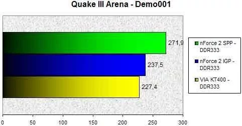

Quake III Arena
Quake III est incontournable, indéboulonnable pour ce qui est des tests 3D. En 800x600x16 notre couple nForce 2 SPP et GeForce 4 MX460 arrive une fois de plus en tête du palmarès. Le nForce 2 IGP n'a pour autant pas à rougir puisqu'il parvient à devancer légèrement le couple VIA KT400 et GeForce 4 MX460. Le score du nForce 2 IGP est 14% inférieur à celui du nForce 2 SPP couplé à une GeForce 4 MX460, alors qu'il devance le KT400 et sa GeForce 4 MX460 de quelque 4%.

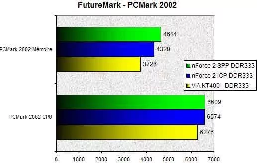

PCMark 2002
Dernier-né des outils de test de FutureMark (ex MadOnion), PCMark 2002 mesure deux paramètres essentiels : la bande passante mémoire et la vitesse du CPU. La logique des précédents tests est ici respectée et pour ce qui est du test processeur, le nForce 2 SPP arrive premier talonné de très près par le nForce 2 IGP. Le KT 400 étant pour sa part en retrait de près de 5%.
Pour ce qui est des performances mémoire le nForce 2 IGP est mis à plus rude épreuve. En effet le circuit graphique intégré puisant sa mémoire directement dans la mémoire générale du système, celle-ci se trouve grevée de plusieurs dizaines de mégaoctets réduisant d'autant les performances globales. Ainsi le nForce 2 IGP est 7,5% moins performant que le nForce 2 SPP pour ce qui est de la gestion mémoire. Le KT400 est particulièrement à la traîne et délivre des performances mémoire 24% inférieures à celles atteintes par le nForce 2 SPP.

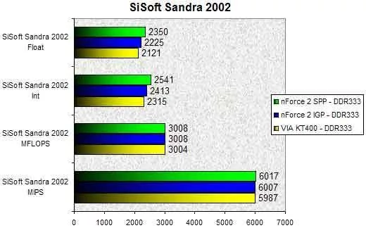

SiSoft Sandra 2002
On ne présente plus le très populaire SiSoft Sandra 2002. Les résultats MIPS et MFLOPS ne prêtent guère à commentaire dans la mesure où les résultats sont très proches les uns des autres. On notera cependant que la machine KT400 obtient systématiquement les moins bons résultats. Pour ce qui est du test mémoire, SiSoft 2002 nous éclaire assez bien et confirme l'écart entre nForce 2 SPP et nForce 2 IGP déjà observé sous PCMark 2002. Ainsi la bande passante mémoire du nForce 2 SPP est 5,6% plus importante que celle du nForce 2 IGP. Notons pour conclure ce test que la bande passante mémoire du nForce 2 SPP est 10% plus importante que celle du KT400.

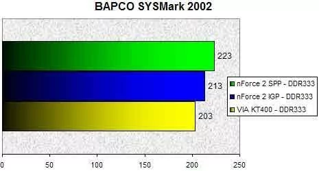

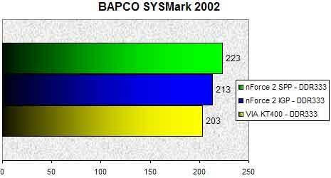

Bapco SYSMark 2002
Terminons ce tour d'horizon des performances applicatives du nForce 2 par un petit SYSMark 2002. SYSMark 2002 est le Benchmark applicatif par excellence qui évalue les performances d'un système en lançant diverses applications courantes pour simuler des charges de travail. Ce test propulse une fois encore le nForce 2 SPP en tête du classement avec un résultat 4% supérieur à celui du nForce 2 IGP. Le KT400 est pour sa part 10% plus lent que le nForce 2 SPP.

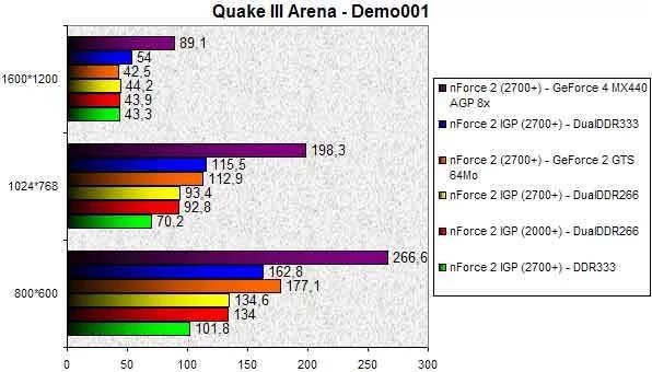

Quake III Arena
Pour débuter ce test des performances 3D de l'IGP nous avons sélectionné l'irremplaçable Quake III. Afin de mettre en avant les gains ou pertes de performances éventuels en fonction de la configuration utilisée nous avons utilisé diverses configurations. Quake III est riche d'enseignement. Tout d'abord on note que les performances obtenues avec l'utilisation d'une seule barette sont bien en déçà des performances relevées avec les deux barettes requises par le mode DualDDR. En ajoutant une simple barette au PC, les performances s'envolent de près de 64% ! La deuxième information mise en avant par Quake III est que la puissance du processeur compte très peu pour améliorer les performances d'un système nForce 2 IGP. En effet un Athlon XP 2000+ fonctionnant avec de la DDR266 obtient pratiquement les mêmes performances qu'un Athlon XP 2700+ utilisant le même type de mémoire. Cette information est particulièrement intéressante puisque le nForce 2 IGP se destine principalement au grand public qui se contentera d'utiliser un processeur de type Athlon XP 2000+ avec de la mémoire DDR266. La dernière information, de taille, est que plus la mémoire installée sur le système est rapide et performante meilleurs sont les résultats. En effet, le passage de la DDR266 à la DDR333 délivre un gain de performances avoisinant les 23%. Au final on note que sous Quake III le nForce 2 IGP est un soupçon plus performant que notre GeForce 2 GTS 64Mo mais reste loin derrière une banale GeForce 4 MX440 AGP 8x. La dite carte graphique s'est montrée 71% plus véloce que le circuit graphique intégré au nForce 2.

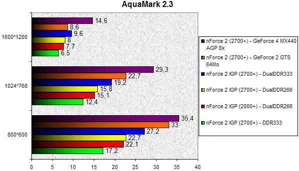

Aquamark 2.3
Bien le nForce 2 IGP ne prenne pas en charge les Pixel Shaders il nous a semblé utile d'inclure les résultats provenant d'AquaMark. En effet cela donne une petite idée des performances qu'il est possible d'atteindre avec des jeux récents. Tout comme nous l'avions observé sous Quake III, les résultats obtenus sur une plate-forme Athlon XP 2700+/DDR266 et ceux obtenus sur un système AthlonXP 2000+ sont très proches. On constate toujours l'importance du mode DualDDR qui booste de près de 54% les performances du nForce IGP. Notre GeForce 2 GTS tient ici tête au nForce 2 IGP avec une avance de 18%. En haut résolution, le nForce 2 IGP parvient quand même à supplanter cette carte. Enfin, la GeForce 4 MX440 AGP 8x reste la solution la plus puissante et devance en 1024x768 le nForce 2 IGP de 52%.

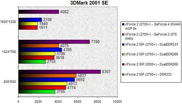

3DMark 2001 SE
Depuis son lancement 3DMark s'est vite imposé comme le Benchmark de référence pour évaluer les différentes solutions graphique. Une fois de plus nos constats précédents se trouvent validés par ce test. Tout d'abord d'après 3DMark l'ajout d'une simple barette mémoire au système pour activer le mode DualDDR améliore les scores de près de 60% ! L'importance du CPU lors de l'utilisation de DDR266 est minime puisque notre Athlon XP 2700+ obtient pratiquement le même résultat que l'Athlon XP 2000+. Si en 800x600 la GeForce 2 GTS est un poil plus rapide que le nForce 2 IGP ce n'est pas le cas en 1024x768 où ce dernier reprend l'avantage. Pour ce qui est des hautes résolutions, on note que la GeForce 2 GTS et le nForce 2 IGP utilisé avec une seule barette de DDR333 sont inexploitables. Ainsi en 1600x1200 le nForce IGP donne une fois de plus des résultats identiques entre l'Athlon XP 2000+ et l'Athlon XP 2700+ utilisés avec de la DRR266. La GeForce 4 MX440 AGP8x caracolle pour sa part en tête se payant le luxe d'être en moyenne 63% plus véloce que le nForce 2 IGP (en DualDDR333).

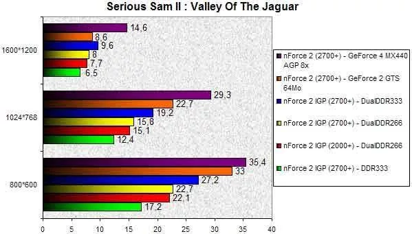

Serious Sam II : The Second Encounter
Pour cet autre test OpenGL, nous avons comme d'habitude opté pour la démo 'Valley of the jaguar' qui a pour atout d'être particulièrement gourmande en bande passante mémoire et autres ressources système. Les observations précédemment formulées sont encore valable sous Serious Sam II. Le passage du mode Single DDR au mode Dual DDR profite particulièrement aux performances qui s'envolent d'approximativement 54%. Ici l'Athlon XP 2700+ et sa DDR266 obtient une fois encore un résultat très proche de celui de l'Athlon XP 2000+ également utilisé avec de la DDR266. Pour ce qui est de notre système Athlon XP 2700+ le passage de la DDR266 à la DDR333 augmente de 20% le FPS. Petite surprise de ce test la GeForce 2 GTS est largement devant le nForce 2 IGP sauf en 1600x1200. En 1024x768 notre relique (NDLR : comprenez le GeForce 2 GTS) est 18% plus véloce que le nForce 2 IGP. Pour conclure nous relèverons, qu'une fois de plus, la GeForce 4 MX440 AGP 8x est la carte la plus rapide de ce comparatif et la différence de performances séparant le nForce 2 IGP de cette carte est de 52%, ce qui n'est tout de même pas rien.

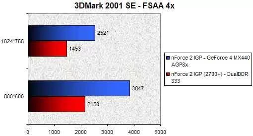

FSAA 4x... Bourreau du nForce 2 IGP ?
Bien que les utilisateurs qui choisiront le nForce 2 IGP n'auront que faire du mode de full screen anti-aliasing il reste néanmoins intéressant de s'y attarder quelque peu afin de se faire une idée précise des performances du nForce 2 IGP par rapport à celle d'une GeForce 4 MX440 AGP 8x. Ce test est sans appel et en 1024x768 la GeForce 4 MX440 AGP 8x est 73% plus performante que le nForce 2 IGP. Toutefois le nForce 2 IGP réussi un bel exploit puisqu'il est l'un des tous premiers chipsets avec graphique intégré à permettre l'utilisation de l'anticrénelage.
