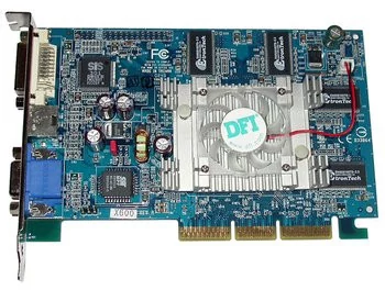

Design de la carte
Le design de la Xabre 600 de DFI ne diffère guère de celui de la Xabre 400 : l'implantation des composants est similaire, seule la longueur de la carte se trouve un peu réduite. DFI se démarque de ses concurrents, comme ECS ou PowerColor, en proposant un PCB bleu. Le processeur graphique est surmonté par un radiateur doté d'un petit ventilateur, toutefois aucune couche de pâte thermique n'est présente entre le radiateur et le GPU ce qui laisse supposer que le dissipateur a une utilité plus décorative qu'efficace. Dotée de 64Mo de DDR-SDRAM la carte utilise huit composants de marque EtronTech affichant un temps d'accès de 3,3ns. On note que la mémoire équipant le Xabre 600 est plus rapide que celle de la Xabre 400 qui avait un temps d'accès de 3,5ns. La sortie vidéo est assurée par un composant SiS 301. Question connectique, la carte offre trois connecteurs différents : on retrouve l'immanquable VGA DB-15, un connecteur DVI ainsi qu'une sortie vidéo au format mini-DIN.
Carte DFI Xabre 600

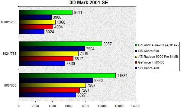

FutureMark 3D Mark 2001 SE
L'inusable 3D Mark 2001 SE mesure les performances graphiques globales d'un GPU sous DirectX 8.1. Ici le Xabre 600 s'en tire plutôt pas mal et se paye le luxe de devancer les solutions d'entrée de gamme proposées par ATI & NVIDIA. En 1024x768, le Xabre 600 est 21% plus rapide qu'une GeForce 4 MX 460 et 11% plus véloce qu'une Radeon 9000 Pro alors que le GeForce 4 Ti4200 demeure 25% plus performant que le Xabre 600. On note dans cette résolution un gain de performance avoisinant les 43% pour le Xabre 600 face au Xabre 400. Le travail de SiS a visiblement porté ses fruits. Ces résultats sont incontestablement flatteurs mais il ne faut pas oublier que la qualité graphique délivrée par le Xabre 600 se situe un cran en dessous de celle de ses principaux concurrents.
Il est intéressant de noter que dès lors que la résolution devient élevée la donne change, faisant trébucher le Xabre 600. Ainsi en 1600x1200 le Xabre 600 est tout de même 11% plus lent qu'une Radeon 9000 Pro. On note toutefois que le gain de performance du Xabre 600 face au Xabre 400 reste significatif dans cette résolution puisqu'il atteint 29%.

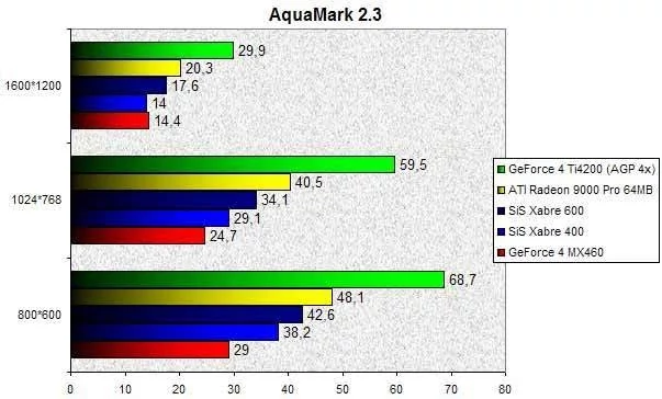

AquaMark 2.3
Le Xabre 600 est l'un des rares GPU d'entrée de gamme à supporter les Pixel Shaders. Le test AquaMark nous permet donc d'évaluer ses performances lorsqu'il s'agit du rendu de scènes utilisant intensivement les Pixel Shaders.
En toute logique la GeForce 4 Ti4200 est largement en tête et est pour ainsi dire intouchable. Quelque soit la résolution, ce test montre que la Radeon 9000 Pro est plus performante que le Xabre 600. En 1024x768 le VPU d'ATI est 18% plus rapide que le Xabre 600. La GeForce 4 MX460 est dernière du classement, ce qui est normal vu qu'elle ne gère pas les Pixel Shaders. Le Xabre 600 se montre 17% plus performant que le Xabre 400 ce qui n'est pas rien. Les performances globales en Pixel Shaders du Xabre 600 ne sont pas fantasmagoriques, le Radeon 9000 Pro obtenant de biens meilleurs résultats peu importe la résolution.

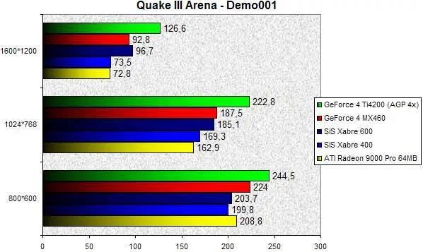

Quake III Arena
Le Benchmark le plus populaire, Quake III, permet d'évaluer le comportement d'une puce graphique avec des jeux OpenGL. Dans ce test le Xabre 600 brille moins qu'avec 3D Mark 2001 SE : on peut constater de prime abord que l'écart qui sépare le Xabre 600 du Xabre 400 est moindre. Dans les résolutions courantes (800x600 et 1024x768), le Xabre 600 se fait même voler la vedette par la GeForce 4 MX460 et le Radeon 9000 Pro. Ainsi en 1024x768 la GeForce 4 MX460 est 1,2% plus rapide que le Xabre 600. Le dernier GPU de SiS devance son aîné, le Xabre 400, de 9%. En haute résolution, 1600x1200, le Xabre 600 parvient à tenir la dragée haute à ses concurrents, exception faite de la Ti4200. Il est ainsi 4,2% plus rapide qu'une GeForce 4 MX460.

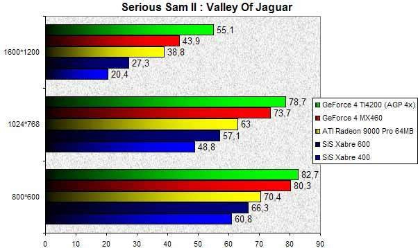

Serious Sam II
Autre jeu exploitant l'OpenGL, Serious Sam II permet de valider les observations que nous avons pu faire jusque là. Les Xabre 400 et Xabre 600 sont ici en grande difficulté et se font devancer par les GeForce 4 MX460, Ti4200 et le Radeon 9000 Pro ! En 1024x768, le Radeon 9000 Pro est 10% plus rapide que le Xabre 600, le GeForce 4 MX 460 est 29% plus rapide que le Xabre 600 et le GeForce 4 Ti4200 devance largement le Xabre en étant 37% plus performant ! L'augmentation des fréquences de fonctionnement confère au Xabre 600 une avance de 17% sur le Xabre 400.

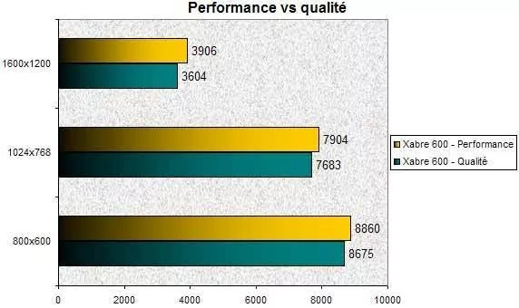

Performance vs Qualité
Afin de voir dans quelle mesure le réglage de la qualité offert par les drivers affecte les performances du Xabre 600 nous avons relevé les performances obtenues sous 3D Mark 2001 SE en mode Performance et en mode Qualité. Dès lors que le mode qualité est activé, on note une perte substantielle. En 1024x768 les performances chutent de près de 3%. Vous me direz que le sacrifice est bien maigre surtout si la qualité visuelle progresse sensiblement. Certes le réglage qualité des drivers augmente le détail du rendu. Toutefois il n'atteint toujours pas le niveau de qualité d'une puce graphique digne de ce nom. En effet, les drivers ne permettent pas de régler la qualité visuelle au maximum. Pour ce faire il faut toujours avoir recours à la base des registres et dans ce cas là la chute des performances est encore plus significative.

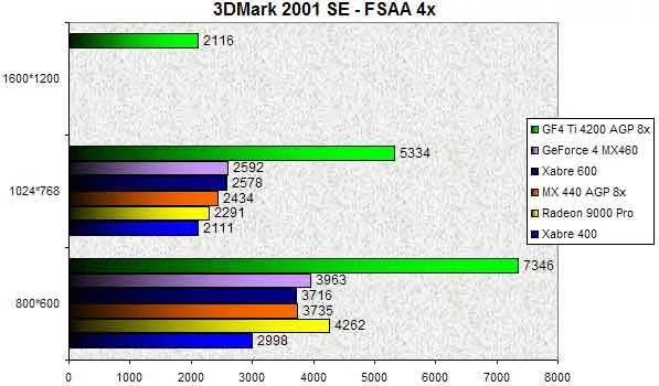

3DMark 2001SE - FSAA 4x
L'antialiasing est assez répandu chez nombre de joueurs qui voient en cette fonction un moyen d'améliorer la qualité visuelle de leurs jeux favoris. En 1024x768 le GeForce 4 MX460 devance le Xabre 600 tout comme le GeForce 4 Ti4200 8x. Le Xabre 400 est bon dernier, alors que la GeForce MX440 8x talonne de près le Xabre 600. Notez la très moyenne performance du Radeon 9000 Pro qui se hisse péniblement à l'avant dernière place. Enfin en 1600x1200 seule la GeForce 4 Ti4200 8x peut faire fonctionne le mode FSAA en 4x.
