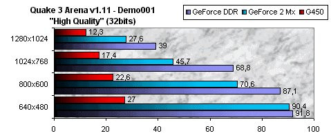

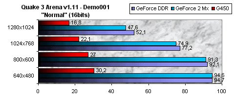

Des performances un ton en-dessous de la concurrence
Le processeur mis au point par Matrox n'est donc qu'un dérivé du G400, or celui-ci accuse tout de même un certain âge. Il n'est donc pas surprenant de voir cette G450 en difficulté face aux dernières cartes de Nvidia ou de ATI. Matrox n'a jamais prétendu que sa carte devait concurrencer les Radeon SDR ou autres GeForce 2 Mx. Mais son prix la positionne tout de même face à ce genre de produit.
Les tests ont été effectués au moyen d'un Athlon 850 sur une Abit KA7 équipée de 256Mo de RAM avec 3 cartes différentes :
- une G450 bien sûr, mais aussi,
- une GeForce DDR (Creative Annihilator Pro), pour avoir une carte "haut de gamme", et
- une GeForce 2 Mx (Hercules 3D Prophet II Mx), puisqu'elles sont dans les mêmes prix.
Le logiciel utilisé pour les tests est Quake 3 (v1.11) dans les modes "Normal" et "High Quality" avec les résolutions suivantes : 640*480, 800*600, 1024*768 et 1280*1024.
Les résultats parlent d'eux-mêmes et la G450 est vraiment à la traîne. La GeForce DDR est, bien sûr, toujours au-dessus, mais le plus gênant concerne la GeForce 2 Mx qui lui est aussi très nettement supérieure. Ne dramatisons cependant pas, la G450 représente une bonne solution d'upgrade par rapport à des cartes assez anciennes (comme une ATI Rage Pro) mais une solution aux rapport qualité/prix moins intéressant que les GeForce 2 Mx.
