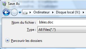

Seule précaution à prendre durant cette ultime étape : évitez d'utiliser pour votre sauvegarde le même disque dur que celui qui contient le fichier à récupérer. Préférez une clé USB ou un disque dur externe.
