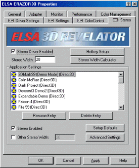

Une fois toutes ces conditions remplies et le matériel installé, un nouvel onglet apparaît dans les propriétés avancées d'affichage.
Cet onglet vous permettra tout d'abord d'activer le mode stéréo 3D. Attention, il ne faudra pas oublier d'activer la synchronisation verticale dans vos propriétés Direct3D sinon vous risquez de trouver la 3D un peu plate.
Une grande quantité de presets est disponible, non seulement pour des jeux mais aussi pour des applications telles que 3D Mark 99 Max (3D Mark 2000 est impressionnant). Si ceux-ci concernent des jeux déja assez anciens, il vous sera possible de procéder vous même à vos propres réglages et de les sauvegarder. A première vue celà parait simple mais dans la pratique les réglages s'avèrent relativement ardus, car même aprés une étude sérieuse de la notice il vous faudra un certain temps d'adaptation et de patience pour ajuster les différents paramètres afin d'obtenir une 3D parfaite et nette. Il est fortement conseiller d'affiner chaque réglage au plus juste pour éviter que les maux de tête ne surgissent aprés 5mn de jeu et ainsi vider le tube d'aspirine.
Si vous êtes pressé de jouer, il est possible d'éviter la réalisation de presets en utilisant, une fois votre jeu lancé, une touche de raccourci faisant apparaitre sur l'écran une petite console de réglage. Cette solution étant probablement la plus simple et la plus efficace à mon goût.
