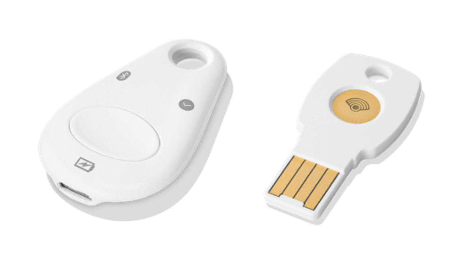

Les Titans ne sont pas infaillibles. Bien entendu, on ne parle pas de ceux issus de la mythologie grecque, mais bien des clés de sécurité de Google, commercialisées depuis deux ans. Cette petite clé USB-A/NFC, doublée d'une seconde clé Bluetooth utile aux utilisateurs de produits Apple, est censée empêcher les piratages, en demandant systématiquement la reconnaissance de la clé pour chaque accès à un service compatible avec le standard FIDO U2F. Sauf que le jeton physique d'authentification à deux facteurs (2FA) peut en réalité être cloné.

La faille de la clé de sécurité Google Titan porte sur la puce NXP contenue dans son petit boîtier en plastique, boîtier d'ailleurs beaucoup plus dur à ouvrir qu'il n'y paraît, ce qui empêche de le refermer sans dégâts.
