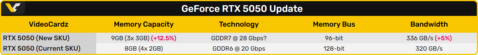

Jusqu'à présent, il fallait effectivement faire avec des modules de 2 Go, ce qui explique que les capacités de VRAM de nos cartes graphiques restaient sur des nombres pairs : récemment 6, 8, 10, 12, 16 voire 24 Go. Dans le cas de la nouvelle (et hypothétique) GeForce RTX 5050, on parle de 9 Go de VRAM, ce qui serait obtenu par l'association de trois puces de 3 Go chacune.
VideoCardz détaille les caractéristiques supposées de cette possible GeForce RTX 5050 9 Go GDDR7. ©VideoCardz
Problème pour NVIDIA, l'association de trois puces impliquerait de réduire le bus d'interface à 96-bit, ce qui aurait un impact non négligeable sur la bande passante par rapport aux RTX 5050 actuelles qui sont en 128-bit. L'astuce se trouve dans la vitesse des nouveaux modules : capables d'atteindre 28 Gbps, ils garantiraient une bande passante légèrement supérieure.
Le gain ne serait pas énorme : on parle d'environ 5 % de mieux, à 336 Go/s contre 320 Go/s sur les cartes actuelles. Pour autant, cela pourrait suffire à donner un argument de plus à des cartes qui, de toute façon, devront avoir un placement tarifaire intéressant pour convaincre les joueurs.
