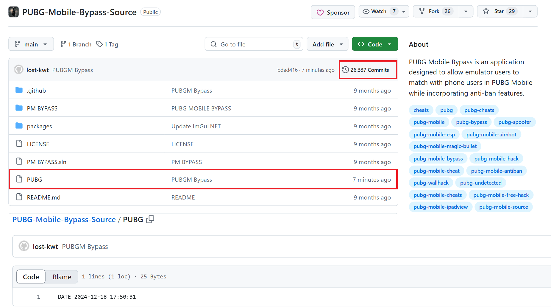

Sauf que derrière cette façade soignée, ces dépôts contiennent bel et bien du code malveillant, dont les techniques d’infection varient en fonction du langage utilisé. Au cours de leurs analyses, les équipes de Securelist ont ainsi observé que les projets compromis en Python cachaient un script chiffré derrière une ligne remplie de 2000 tabulations. Une fois le fichier exécuté, ce script télécharge et exécute du code malveillant après avoir installé les bibliothèques nécessaires à son déchiffrement.
Dans les projets en JavaScript, les attaquants injectent une fonction encodée en Base64 directement dans le fichier principal, déclenchant l’exécution du malware dès le lancement du programme. En C, C++ et C#, le piège repose sur un script batch dissimulé dans les fichiers de configuration de Visual Studio, qui s’exécute automatiquement au moment de la compilation, compromettant la machine des développeurs et développeuses à leur insu.
Un stratagème efficace, d’autant plus insidieux qu’il passe inaperçu sans une analyse minutieuse du code source. Or, nombreux sont celles et ceux qui, par manque de temps ou de vigilance, s’abstiennent encore trop souvent de le faire.
Un dépôt GitHub bien présenté, des commits par milliers, et un projet 100% vérolés © Securelist
