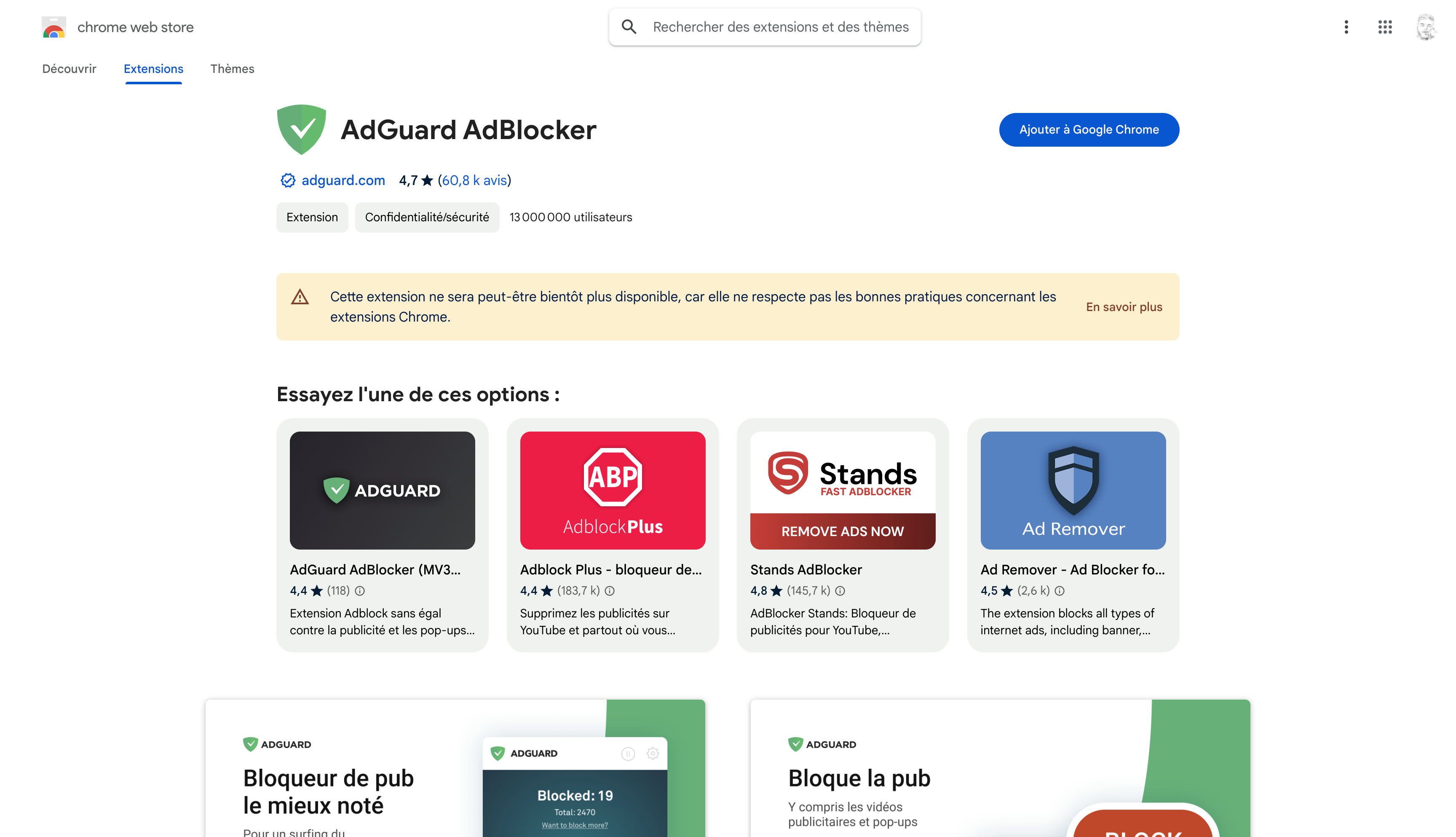

Malgré les restrictions imposées par le Manifest V3, les développeurs d'extensions de blocage publicitaire ne sont pas restés les bras croisés. Ils ont cherché des moyens de contourner les limitations pour maintenir un niveau de filtrage satisfaisant. Parmi les approches les plus intéressantes, on peut citer celle d'AdGuard, un acteur majeur du secteur.
L'approche d'Adguard : optimiser l'utilisation des règles statiques et dynamiques

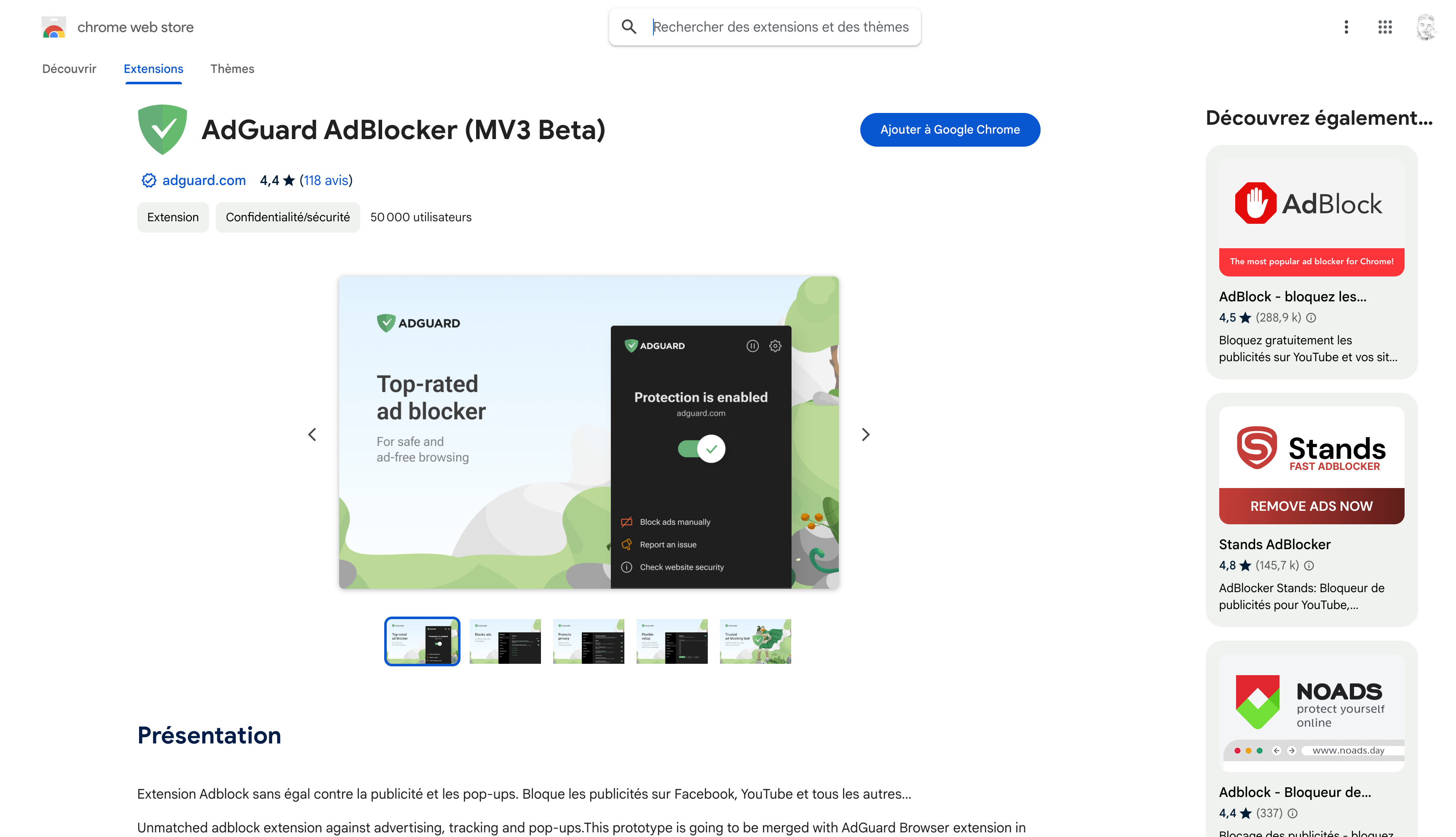

AdGuard a travaillé à une refonte de son moteur de filtrage pour l'adapter aux contraintes du Manifest V3. L'idée est d'optimiser l'utilisation du quota de 30 000 règles statiques imposé par la nouvelle API declarativeNetRequest. Pour cela, les développeurs ont mis au point un algorithme qui répartit intelligemment les filtres entre règles statiques et dynamiques. Les règles de filtrage les plus génériques et stables dans le temps, comme celles ciblant les principaux serveurs publicitaires, sont intégrées dans le quota de règles statiques. Les règles plus spécifiques et changeantes, comme celles visant des éléments précis sur une page, sont gérées dynamiquement par le code de l'extension. Cela permet de maximiser le nombre de règles actives sans dépasser la limite fixée.
Adguard teste actuellement son nouveau bloqueur de publicité. © Naïm Bada pour Clubic

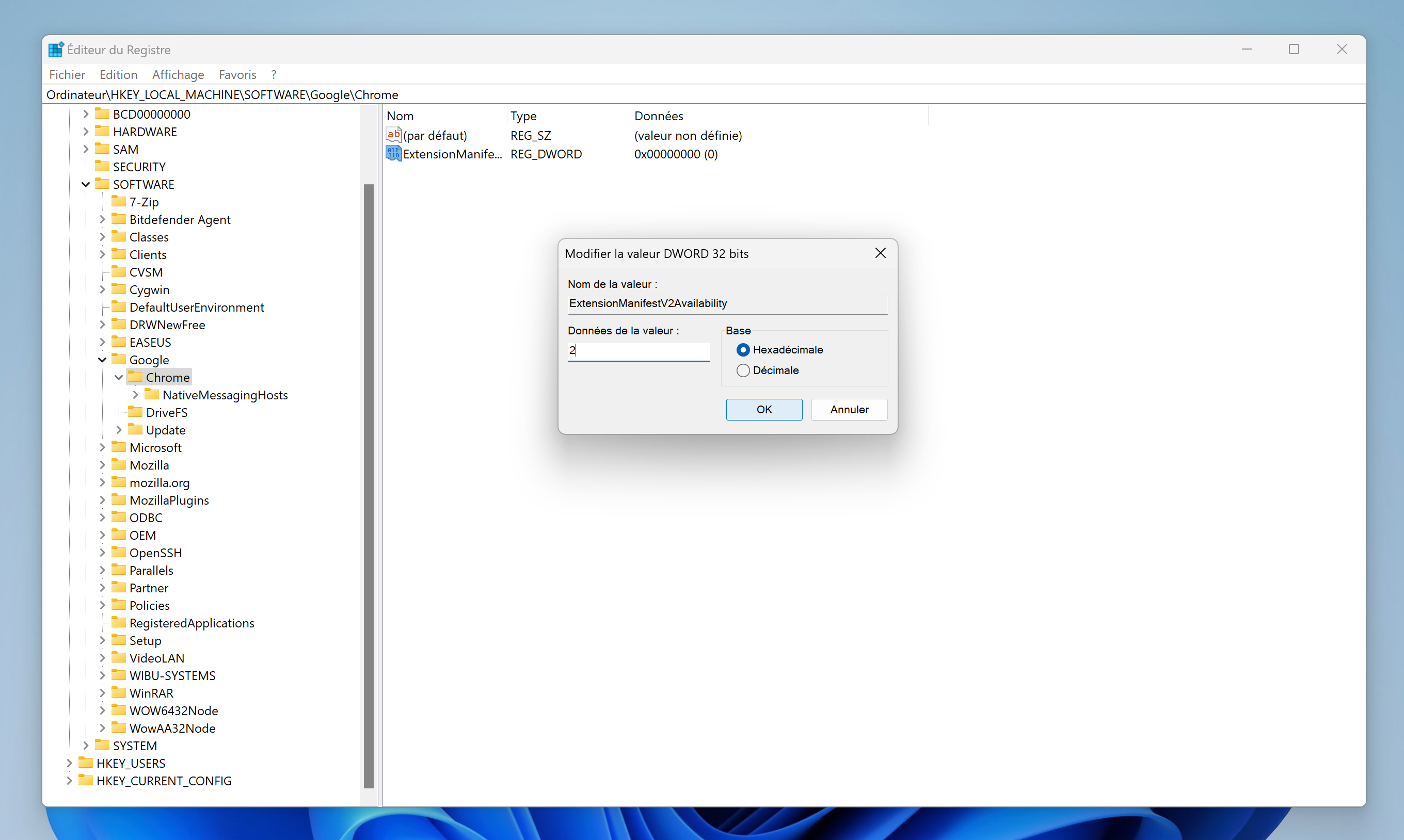

Voici la procédure à suivre sous Windows, qui nécessite de modifier une clé de registre :
  1. Ouvrir l'éditeur de registre
  2. Naviguer jusqu'à Computer, puis HKEY_LOCAL_MACHINE, SOFTWARE, Policies, Google, Chrome
  3. Créer une nouvelle valeur DWORD 32 bits nommée ExtensionManifestV2Availability
  4. Modifier cette valeur et lui donner la valeur hexadécimale 2
Redémarrer Chrome ou Edge pour appliquer le changement. © Naïm Bada pour Clubic
