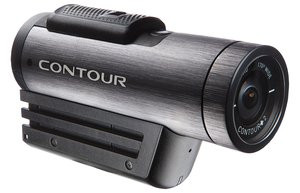

Une photo du constructeur pour vous montrer la caméra avant sa chute, puis après la chute

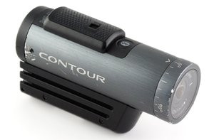

Avant toute chose, expliquons d'où viennent les marques sur la Contour+ 2, visibles sur nos photos. La caméra a fait une chute lors de notre tournage en Suisse : elle s'est décrochée du dessous de la freeboard en pleine descente et s'est donc freinée sur plusieurs mètres à même le bitume. Nous avions mal attaché la fixation adhésive, le matériel de Contour n'est aucunement en cause ici. Toutefois dans son malheur, la Contour+ 2 en a profité pour nous montrer à quel point elle était résistante : la lentille n'a rien eu, les éraflures assez profondes dans l'aluminium du boîtier n'amenuisent en rien la caméra, parfaitement fonctionnelle. Un vrai petit tank cette Contour+ 2 ! Pas dit que les autres caméras s'en seraient aussi bien sorties dans pareilles mésaventures...

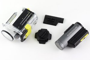

La Contour+ 2 fait partie des « gros modèles » de caméras embarquées : comme avec la Drift HD Ghost ou la Gobandit Live, le port de celle-ci au niveau de la tête (masque ou casque) se sent. Cependant, son design type « lunette de visée » est bien plus pratique (et plus sympathique) que le cube proposé par GoPro. Outre sa grande résistance au choc, boîtier tout alu oblige, la Contour+ 2 bénéficie également d'un traitement à l'épreuve des projections. Pas de réelle étanchéité, mais une descente à ski sans chute ne posera aucun problème. En cas de doute, Contour livre un caisson étanche à 60 m très bien fini, mais pour le coup vraiment encombrant : on se retrouve avec un dispositif de la taille d'un petit caméscope !
Le caisson étanche fourni est bien fini, mais il rend la caméra vraiment volumineuse

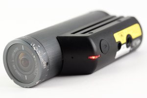

Le bouton glissière, ses statuts lumineux et l'indicateur d'enregistrement

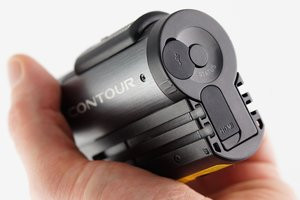

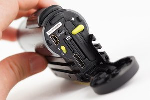

Derrière la trappe on retrouve également la connectique (mini USB, mini HDMI), l'emplacement carte mémoire (microSD, carte de 4 Go fournie) et la batterie de 1 050 mAh. Cette dernière a permis lors de nos tests de capturer un peu plus de 46 min de rush en 1080p.
La trappe arrière fermée, puis ouverte

En matière d'accessoires, Contour propose un ensemble plutôt disparate. Sa Contour+ 2 est en effet accompagnée de deux fixations adhésives, une plate l'autre incurvée, et du caisson étanche à 60 m. Mais aucune sangle, ni attache masque (alors que les sports d'hiver sont mis en avant sur le packaging). Contour inclut en revanche le câble mini HDMI et l'adaptateur jack 2.5 mm - 3,5 mm.

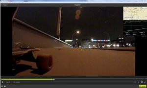

La Contour+ 2 se rattrape en revanche grâce à son module GPS, qui permet via le logiciel Storytelling de géolocaliser ses séquences vidéo sur une carte, et d'indiquer ses statistiques (vitesse, altitude, distance). Sympathique ! D'autant que le réglage de la fréquence de rafraîchissement du GPS permet à la fonction de ne pas trop plomber la batterie (comme sur la Gobandit Live).
