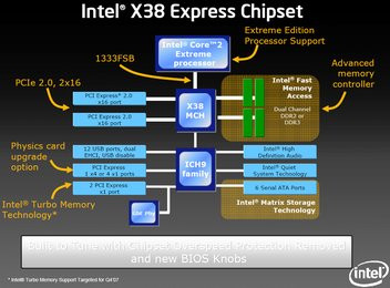

Chez Intel, l'architecture northbridge/southbridge prévaut toujours en matière de chipsets. Le X38 est donc constitué d'un MCH ou Memory Controller Hub, et d'un southbridge, en l'occurrence l'ICH9R. Comme nous l'évoquions dès l'introduction, le gros des nouveautés se trouve dans le northbridge. Physiquement, celui-ci étonne de prime abord puisqu'il est recouvert d'un heatspreader métallique, une caractéristique plutôt inédite pour un chipset. Hormis ce détail de nature purement cosmétique, le X38 d'Intel inaugure un tout nouveau contrôleur mémoire, doté de la technologie Intel Fast Memory Access et compatible non seulement avec la mémoire DDR2 mais également avec la mémoire DDR3. A l'instar de ce qui se passe avec le P35, c'est donc au fabricant de carte mère de choisir s'il souhaite offrir une prise en charge de la mémoire DDR2 ou de la DDR3.
Le MCH ou northbridge du X38
Comme c'était le cas avec le P35, mais aussi avec le P965, Intel ne donne pas ou peu de détail sur la nature exacte de la technologie Fast Memory Access, une technologie dont le but est d'optimiser les accès à la mémoire afin de maximiser son débit. Naturellement, le contrôleur mémoire du X38 est de type double canal et prend officiellement en charge, pour ce qui est de la DDR2, les 800 MHz de fréquence alors que les fréquences 800, 1066 et 1333 MHz sont gérées pour la DDR3. Avec de la DDR3-1333, le X38 offre une bande passante mémoire théorique de 21 Go/s. Comparativement, le contrôleur mémoire DDR3 du P35 est limité sur le papier à la prise en charge de la DDR3-1066 soit une bande passante théorique proche des 17 Go/s.
Diagramme du X38 d'Intel
Le contrôleur mémoire profite toujours de la technologie Flex qui permet de mixer les barrettes en mode double canal et ce indifféremment de la quantité de mémoire qu'elles comportent. Il inaugure qui plus est un mode d'adressage de la mémoire en 1T (y compris pour la DDR3), qui correspond au paramètre Command Per Clock. Ce dernier définit le temps qui s'écoule entre la sélection d'un banc mémoire et l'envoi des commandes : plus il est bas, meilleures sont les performances. L'i975X est lui dépourvu de ce petit raffinement. Par ailleurs, la technologie Intel Extreme Memory ou Intel XMP fait son entrée sur le X38. Ressemblant à s'y méprendre à la technologie NVIDIA SLI Memory ou EPP, celle-ci se distingue en s'appliquant exclusivement à la DDR3. Il s'agit pour Intel et ses partenaires, en l'occurrence les fabricants de mémoire, de pallier le manque d'informations sur les caractéristiques techniques de la mémoire DDR3 en complétant le contenu du SPD. Le SPD, c'est ce petit module présent sur chaque barrette et décrivant dans les grandes lignes ses caractéristiques techniques. Avec une barrette mémoire compatible Intel XMP, le BIOS sera en mesure de détecter les réglages optimaux alors que des profils d'overclocking seront également disponibles. Le fabricant de mémoire américain OCZ vient tout juste d'annoncer ses modules XMP, des modules intégrant deux profils d'overclocking.
Au niveau de l'interface processeur, c'est sans grande surprise que notre X38 prend en charge les FSB 800, 1066 et 1333 MHz alors qu'il est déjà compatible avec les prochains Processeurs d'Intel répondant au nom de code Penryn et gravés en 45nm. Mieux, le X38 prend en charge le bus système 1600 MHz, même si celui-ci n'est pas encore officialisé par Intel sur ses processeurs de bureau. Il est par ailleurs compatible avec les Core 2 Duo et autres Core 2 Quad ou Core 2 Extreme. Ces précisions ne sont pas nécessairement superflues puisque l'i975X n'est pas officiellement compatible avec le FSB1333, les ratios présents au sein du chipset ayant pour effet de surcadencer la mémoire.

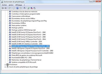

Le chipset Intel X38 vu par le gestionnaire de périphériques Windows Vista

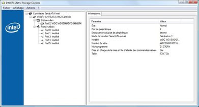

Console Intel Matrix Storage
Notez au passage que le contrôleur de stockage de l'ICH9 est nativement reconnu par le programme d'installation de Windows Vista vous évitant ainsi d'insérer un disque de pilotes. Rappelons qui plus est que l'ICH9 est dépourvu de contrôleur IDE, Intel ayant décidé de tirer un trait sur le passé. Parmi les autres caractéristiques de l'ICH9 citons le contrôleur USB 2.0 qui évolue légèrement pour gérer non plus 10 mais 12 ports USB 2.0 ou encore la présence d'un contrôleur PCI-Express capable de gérer un total de six lignes 1x. A noter, le support par l'ICH9 de la technologie Intel Turbo Memory ou encore la compatibilité avec le SATA port multiplier.

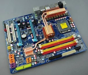

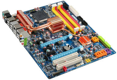

Le fabricant Gigabyte a pu nous faire parvenir une carte mère à base de chipset Intel X38, sous la forme de la GA-X38-DQ6, sa nouvelle référence haut de gamme. Celle-ci sera d'ailleurs déclinée en deux versions : l'une acceptant la mémoire DDR2, l'autre la DDR3. C'est le modèle en DDR2 que nous avons retenu pour ce test. Comme toujours chez le taïwanais, le PCB bleu est de mise alors que l'étage d'alimentation a ici aussi fait l'objet de moult attentions. Gigabyte propose en effet un étage sur quatre phases, chaque phase étant détriplée. Utilisant des composants à électrolyte solide mais également des MOSFET de type Lower RDS(on), la carte mère se dote d'un connecteur d'alimentation ATX 24 broches et d'un connecteur 2x 12v. On note la présence d'une prise Molex pour stabiliser l'alimentation électrique du PCI-Express, au besoin. Par rapport à la dernière DQ6 en date, la GA-P35, Gigabyte revoit ici sa copie en ce qui concerne le système de refroidissement celui-ci étant nettement plus raisonnable en termes de taille et d'encombrement.
Carte mère Gigabyte GA-X38-DQ6
Naturellement, Gigabyte utilise toujours du cuivre et divers caloducs pour relier les différents radiateurs entre eux alors qu'au dos de la carte on retrouve le système CrazyCool qui consiste à apposer au dos du processeur, du northbridge et du southbridge un radiateur métallique pour mieux dissiper la chaleur générée.
Avec un Socket LGA775, la carte comporte quatre emplacements mémoire en DDR2. Gigabyte certifie sa carte comme compatible avec la DDR2 1066 alors que côté processeur, le fabricant indique prendre en charge jusqu'au bus système 1600 (400 MHz donc), une fréquence de bus qui n'est pour l'heure utilisée par aucun processeur du commerce. Munie de deux ports PCI, la carte comporte deux slots PCI-Express 16x de seconde génération et trois ports PCI-Express 1x. On retrouve un connecteur IDE, une prise pour le lecteur de disquettes et huit ports Serial-ATA. Niveau composants additionnels, Gigabyte propose pour la gestion des deux ports Serial-ATA supplémentaires, une puce JMicron remarquée à ses couleurs et gérant également l'IDE tandis que le FireWire dépend d'une puce Texas Instruments. Le réseau est ici géré par deux contrôleurs Realtek RTL8111B, des contrôleurs compatibles Gigabit Ethernet tandis que l'audio revient à une puce elle aussi signée Realtek. Il s'agit toutefois d'un composant ALC889A supportant le DTS Connect et offrant un rapport signal bruit de 106 dB.

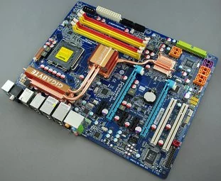

Détails GA-X38-DQ6
Avec cinq connecteurs pour ventilateurs, la carte semble correctement agencée puisque l'insertion de Cartes Graphiques double slot ne condamnera aucun connecteur Serial-ATA ! Bravo, monsieur Gigabyte ! En matière de connectique extérieure, Gigabyte fait pour une fois dans la démesure avec huit ports USB 2.0, deux connecteurs RJ45, deux ports PS/2, un port Firewire et un port mini Firewire, deux sorties audio numériques (optique et coaxiale) et une rampe de six connecteurs audio au format mini-jack. Côté bundle, Gigabyte est toujours aussi peu généreux puisqu'on retrouve, outre le manuel et le CD de pilotes, quatre câbles Serial-ATA, une nappe IDE, une nappe pour lecteur de disquettes et une équerre avec deux connecteurs eSATA et... c'est tout !

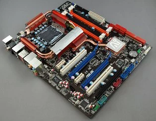

Asus adopte également le chipset X38 histoire de faire souffler un vent de fraîcheur sur son offre haut de gamme. Pour ce test, nous avons reçu un échantillon de la P5E3 Deluxe, un modèle ATX utilisant la mémoire DDR3. Dotée d'un étage d'alimentation sur huit phases, la carte utilise la technologie EPU qui permet d'adapter la consommation électrique en fonction de la charge. En mode faible consommation, l'alimentation se contente de quatre phases alors qu'elle passe sur huit phases en mode hautes performances, le tout étant commandé par une puce dédiée. Utilisant des condensateurs à électrolyte solide mais également des MOSFET nouvelle génération, la P5E3 Deluxe utilise des connecteurs d'alimentation standard avec un connecteur ATX 24 broches et un connecteur 2x 12 volts. Avec un Socket LGA775, la carte comporte quatre emplacements mémoire DDR3. Officiellement, Asus prend en charge la DDR3-1333 au maximum et selon les spécifications d'Intel. Toutefois, le fabricant les excède déjà en gérant la DDR3-1600 et même la DDR3-1800. Attention, il est des subtilités et les coefficients pour la DDR3-1333 et supérieurs ne sont pas disponibles avec un processeur dont la fréquence de bus est fixée à 1066 MHz (4x 266 MHz).
Carte mère Asus P5E3 Deluxe - Intel X38 à bord !
Côté système de refroidissement, la P5E3 Deluxe est étonnamment sage. Certes northbridge et southbridge sont recouverts de radiateurs en cuivre reliés entre eux par des caloducs, sans oublier le refroidissement de l'étage d'alimentation, mais dans l'ensemble Asus a su leur donner des proportions raisonnables. A noter toutefois la présence d'un radiateur en cuivre, assez peu épais, sous le southbridge de la carte mère, un peu à l'instar du CrazyCool de Gigabyte. Avec deux ports PCI, la carte offre deux connecteurs PCI-Express 1x, deux connecteurs PCI-Express 16x en version 2.0 ainsi qu'un troisième connecteur PCI-Express 16x pouvant accueillir une carte graphique mais câblé sur 4x. On dénombre six connecteurs Serial-ATA 3 Gb/s, un connecteur IDE, un connecteur pour lecteur de disquettes et cinq connecteurs pour ventilateurs, dont un est réservé au processeur.

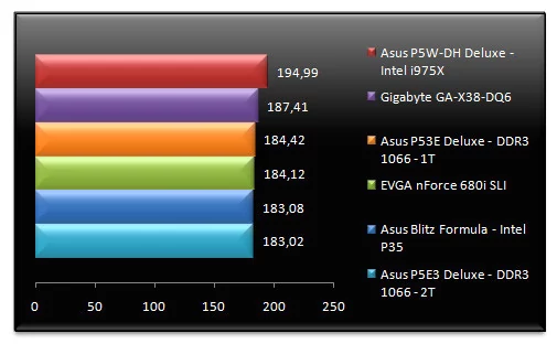

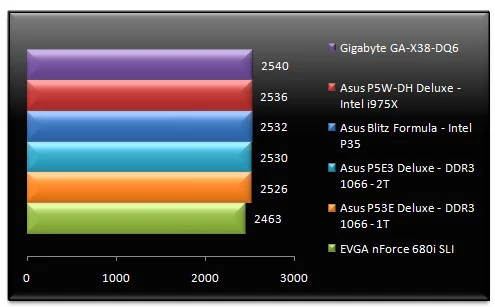

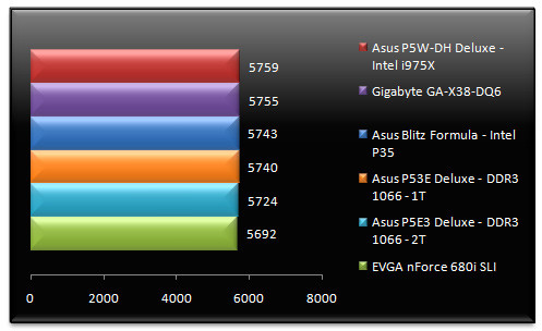

3DMark 06 - Test processeur
On démarre avec 3DMark 06 et son test processeur. Peu de différences sont à signaler, si ce n'est la contre-performance de la carte mère EVGA qui semble très légèrement en retrait. Le X38 de Gigabyte s'adjuge ici la première place, juste devant l'i975X, alors que les cartes d'Asus en X38 et en DDR3 sont derrière le P35.

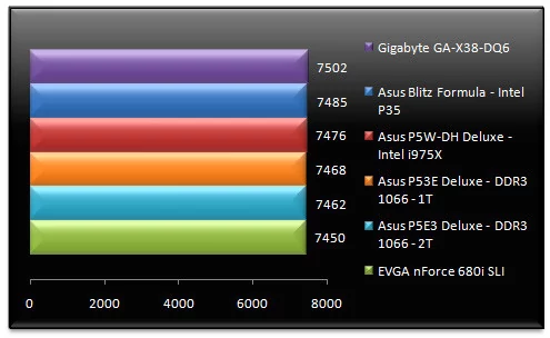

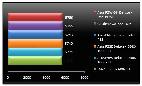

PCMark 05 - Test processeur
Le test processeur de PCMark 05 est assez semblable dans l'ensemble à celui de 3DMark 06 les résultats donnant la carte mère X38 de Gigabyte première. Les écarts d'une carte à l'autre sont minimes pour ne pas dire insignifiants avec à peine 0,7% de delta entre les deux extrêmes.

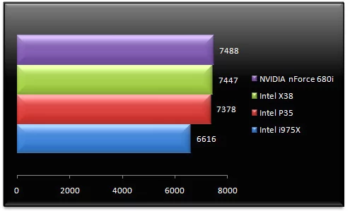

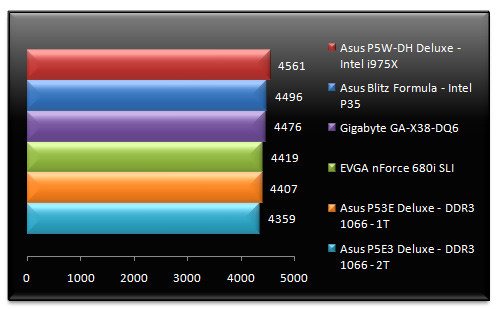

PCMark 05 - Test mémoire
Du côté des performances mémoire, PCMark 05 dresse un bilan plus mitigé. Première surprise, notre plate-forme i975X est en tête devant la configuration P35 qui fait ici très légèrement mieux que le X38 de Gigabyte. Comme on pouvait s'y attendre, et du fait de leurs temps de latence plus importants, les plateformes en DDR3 ne peuvent rivaliser et l'Asus P5E3 Deluxe termine dernière, derrière la carte mère EVGA en nForce 680i. On note au passage que l'activation du paramètre 1T permet de gagner 1% en performances mémoire sur la P5E3 d'Asus. Selon ce test, l'i975X offre des performances mémoires 1,8% supérieures au X38.

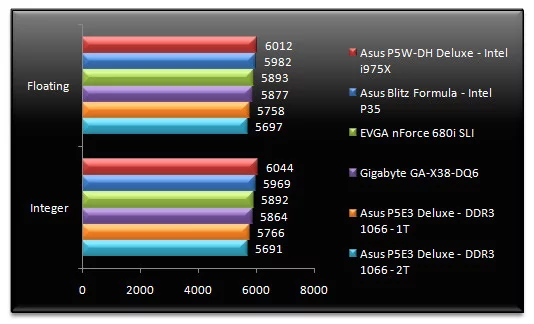

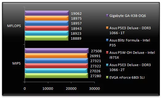

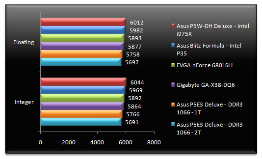

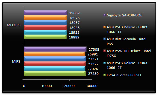

Sandra 12 - Test processeur
On reste dans le domaine des tests synthétiques avec le test processeur de Sandra. Pas de grosse surprise ici, toutes nos cartes affichent des performances assez proches et le graphique se passe de commentaires.
Sandra 12 - Test mémoire
Le test mémoire de Sandra vient confirmer les observations formulées sous PCMark 05. Notre machine i975X affiche les meilleures performances devant, très nettement devant, les configurations X38 qu'elles soient à base de DDR2 ou de DDR3. C'est ainsi que notre carte mère P35 affiche des performances mémoires 1,78% supérieures à celles de la carte mère Gigabyte GA-X38-DQ6. A noter, le passage du mode 2T au mode 1T sur la P5E3 Deluxe provoque un gain de performances de 1%.

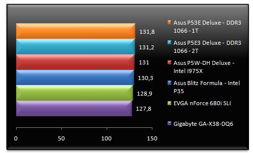

Far Cry - v1.4 - 1280*1024
Pour démarrer cette seconde page, nous jetons un oeil aux performances de nos diverses Cartes mères en matière de jeu vidéo. On retrouve en tête notre plate-forme i975X avec en seconde position la GA-X38-DQ6 de Gigabyte. Bien qu'affichant des performances mémoires théoriques moindres que ses compétitrices en DDR2, la carte X38 de Gigabyte se hisse tout de même sur la seconde marche du podium. Elle affiche des performances 1,8% supérieures à celles obtenues avec notre carte mère EVGA en nForce 680i SLI. Du côté de la P5E3 Deluxe, le passage du mode 2T au mode 1T permet de grappiller quelques images seconde supplémentaires.

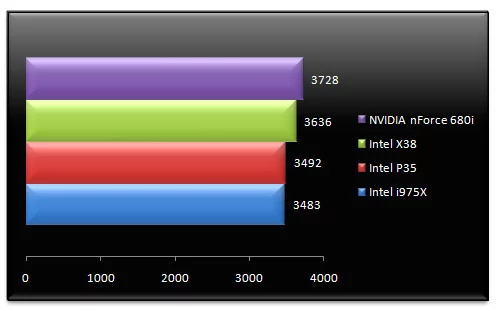

Performances Serial-ATA - PCMark 05
Pour tester les performances en Serial-ATA, nous utilisons toujours PCMark 05 et son test disque dur mais nous employons cette fois un second disque dur Western Digital Raptor 150 Go. Les cartes mères Intel profitent de l'AHCI, ce qui n'est pas le cas du nForce 680i SLI. Il n'empèche, le chipset de NVIDIA offre les meilleurs débits, mais l'on note les progrès parcourus par Intel depuis l'ICH7 équipant l'i975X. Les performances Serial-ATA du X38 sont en effet 12% supérieures à celles de l'i975X.
