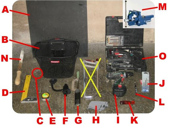

La première des étapes consiste à rassembler les quelques outils qui vous permettront de mener à bien ce présent tutoriel.
Matériaux:
(A)Une plaque de plexiglas.

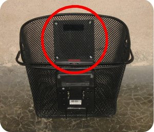

(B)Un panier à vélo.
(C)Quelques petits boulons et écrous (si possible, procurez-vous des écrous dont le diamètre est inférieur aux mailles de votre panier).
Outils :
(D) Une règle d'angle.
(E) Un mètre.
(F) Un support GPS avec ventouse.
(G) Une scie à métaux à lame libre (et non classique).
(H) Un chiffon.
(I) Une perceuse.
(J) Un forêt.
(K) Un tournevis.
(L) Un marqueur indélébile.
(M) Un étau (conseillé).
Optionnel :
(N) Une lime
(O) Une scie sauteuse avec lame très fine.

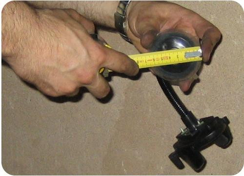

(1) Commençons par mesurer le diamètre de la ventouse du support de capteur GPS.

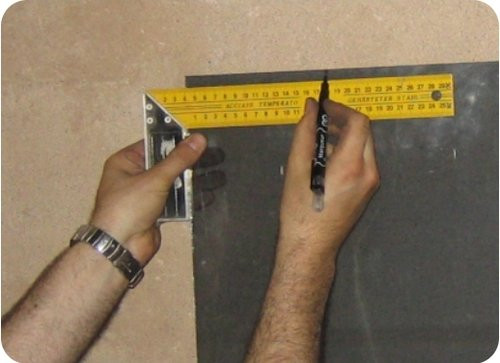

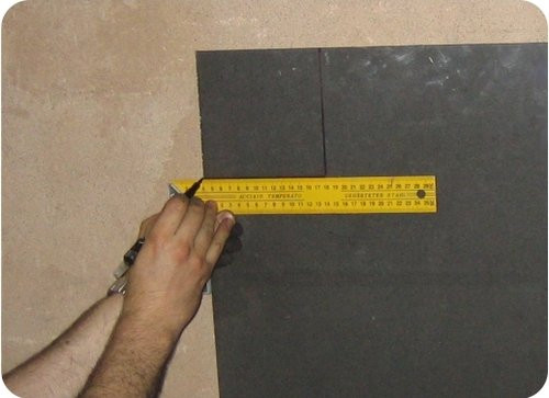

(2) Nous allons maintenant tracer les traits qui serviront à découper notre plaque de plexiglas.
Ajoutez 4 à 6 centimètres au diamètre de votre ventouse (il est préférable d'avoir un peu de marge) puis tracez votre première arête.
(3) Tracez la seconde.

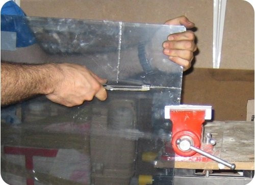

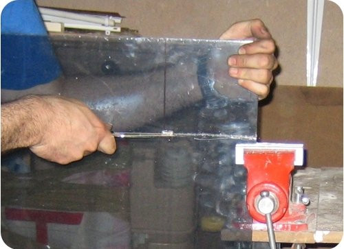

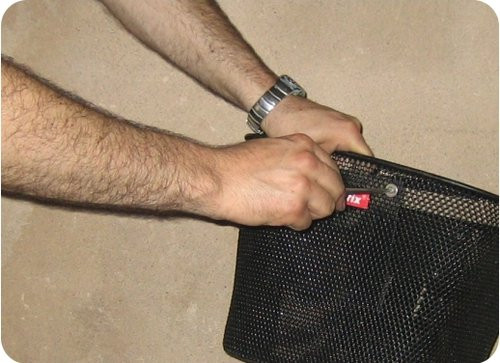

(4) Passons maintenant à la phase délicate du découpage. Si vous disposez d'un étau (vivement recommandé), enveloppez la partie pincée dans un chiffon puis coincez le tout dans les mords de votre étau. Pendant la découpe, saisissez puissamment votre plaque à proximité de la zone découpée pour étouffer les vibrations (sans quoi ces dernières pourraient fendre votre futur support).
(5) Procédez de la même manière puis découpez la seconde arête.

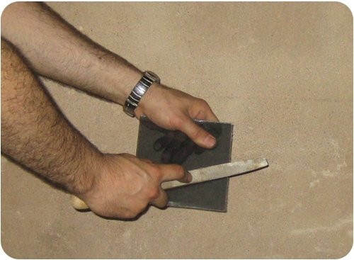

(6) Les puristes pourront ébavurer les bords découpés à l'aide d'une lime fine.

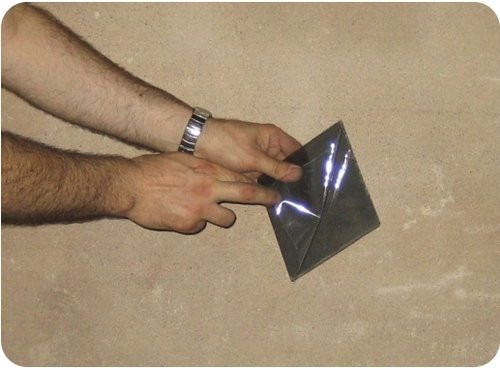

(7) Généralement, les plaques sont protégées par deux feuilles de cellophane. Si besoin est, retirez-les.

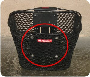

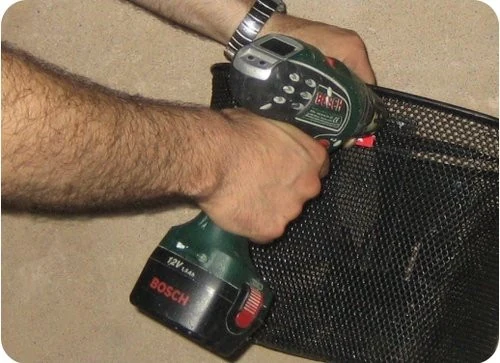

(8) Nous allons maintenant procéder au perçage de notre support. Positionnez la plaque à deux centimètres du haut de votre panier, saisissez l'ensemble avec force et percez votre premier trou.
(9) Fixez le premier écrou.
(10) Percez le second trou puis fixez le second écrou. Procédez de la sorte jusqu'à ce que vous ayez serré vos 4 écrous.

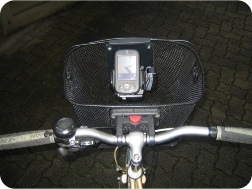

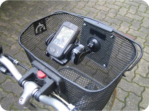

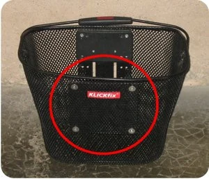

(11) Le tour est joué, après avoir remis en place votre panier, vous pourrez enfin y fixer votre kit GPS !
Si tout s'est bien passé, le montage final devrait ressembler à ça :
En position de conduite :
Attention, l'aspect amusant de cette installation ne doit pas vous faire oublier les dangers de la route. Planifiez toujours vos itinéraires à l'arrêt.
Petite touche d'humour : ne vous dispense pas de regarder la route :) .
