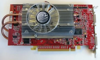

PowerColor Radeon X800 XL

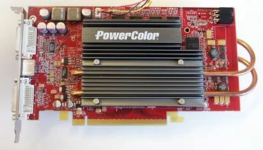

Chez le taïwanais PowerColor, filiale de Tul, on propose le X800 XL en une toute nouvelle édition silencieuse baptisée X800 XL 512Mo et munie, comme son nom l'indique, de 512 Mo de mémoire vidéo. Faute de vraie nouveauté, et nécessité d'innover oblige, PowerColor se distingue en offrant une plus grande quantité de mémoire vidéo embarquée tout en dotant son X800 XL d'un système de refroidissement assez original. Baptisé SCS 2 le système en question se compose d'un large radiateur qui recouvre le seul VPU et est relié à deux heat-pipes en cuivre qui débouchent, au dos de la carte, sur un second radiateur cette fois-ci muni d'un ventilateur. Ce dernier de marque T & T est translucide et relativement silencieux. Pour les amateurs de tuning, il s'illumine qui plus est de bleu dès la mise en route du système. Reste que le dispositif, s'il est silencieux et élégant, n'est pas des plus efficaces. En effet en fonctionnement la carte s'échauffe très rapidement et le moindre overclocking n'est, hélas, même pas envisageable.
Basé sur un PCB rouge et au format single slot, le Radeon X800 XL 512 Mo de PowerColor comporte 16 puces de mémoire GDDR3 signées Samsung et certifiées à 1,6ns. Aucune des puces mémoires n'est refroidie, mais il est vrai que la GDDR3 chauffe moins que la GDDR2. Pour le reste, la carte est munie d'un connecteur électrique PCI-Express et offre deux ports DVI. Le second connecteur DVI est géré par un TMDS Silicon Image Sil1162 alors que PowerColor a conservé le composant Rage Theater pour la gestion des fonctions VIVO. La carte voit donc son équerre métallique munie d'un port mini-DIN auquel on raccordera les entrées et sorties vidéos analogiques.
Carte graphique PowerColor Radeon X800 XL 512 Mo
Côté bundle, PowerColor nous gratifie du classique manuel, de deux adaptateurs DVI/VGA, d'un adaptateur électrique Molex/PCI-Express, d'un câble S-Vidéo, de son homologue au format Composite ainsi que d'une sortie composante. En ce qui concerne les logiciels et outre le disque de pilotes, PowerColor propose le jeu Hitman : Contracts en version complète ainsi que la Cyberlink DVD Solution qui regroupe, entre autres choses, PowerDVD (lecture de DVD), Power2Go (gravure CD/DVD) et PowerProducer DVD (création de DVD vidéo).

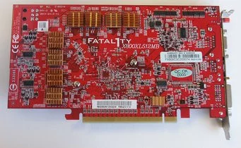

Abit Fatal1ty X800 XL 512 Mo

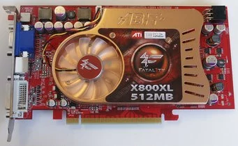

Le taiwanais Abit que l'on connaissait quasi exclusivement pour ses Cartes mères, fabrique depuis quelques années déjà des Cartes Graphiques. Après avoir été un partenaire exclusif de NVIDIA, Abit est passé dans le giron d'ATI et propose, à ce titre, différents modèles de Radeon. Le dernier en date fait partie de la gamme Fatal1ty, du surnom du célèbre joueur professionnel, et est basé sur un Radeon X800 XL. Avec sa Fatal1ty X800 XL 512 Mo, Abit vise donc essentiellement les joueurs. Pour séduire ce public particulier, le fabricant propose plusieurs fonctionnalités supplémentaires, parfois un peu déroutantes comme nous le verrons plus loin.
À première vue pourtant la carte n'a rien de sensationnel : avec un banal PCB rouge et un système de refroidissement on ne peut plus conventionnel, elle ne semble pas vraiment sortir des sentiers battus... De type actif le système de refroidissement est composé d'un radiateur, en cuivre tout de même, à l'extrémité duquel souffle un ventilateur, de marque T&T, à pales translucides. Seule petite différence avec nombre de cartes graphiques, les puces mémoires sont ici recouvertes de petits radiateurs individuels à ailettes. La carte étant munie de 512 Mo de mémoire, on ne dénombre pas moins de seize puces toutes chapeautées d'un radiateur. Comme toutes les Radeon X800 XL, celle d'Abit intègre un connecteur d'alimentation PCI-Express. Si jusqu'à présent le tableau que nous dressons de cette Fatal1ty n'a rien de « fatal », c'est oublié certains gadgets d'Abit. Ainsi, le ventilateur s'illumine de rouge au démarrage du système et, beaucoup plus étonnant, diverses diodes rouges clignotent sur les extrémités de la carte lorsque celle-ci fonctionne. On vous laissera seul juge de l'utilité de la chose...
Carte graphique Abit Fatal1ty X800 XL 512 Mo

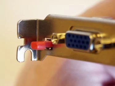

En étudiant les sorties, si on regrette l'absence de fonctionnalité VIVO, on se console avec en standard une sortie VGA DB15 et une sortie DVI. Et tout prêt du connecteur VGA on trouve l'une des grandes originalités de cette carte : un bouton poussoir rouge, le XTurbo... Celui-ci sert à overclocker automatiquement la carte en faisant passer ses fréquences d'origine, à savoir 400/500 MHz, à 418 MHz pour le VPU et 546 Mhz pour la mémoire. Cet overclocking n'a rien de dynamique puisque si vous actionnez le bouton lorsque le système fonctionne, rien ne se passe. Il faut y penser avant de mettre en route sa machine et se contorsionner pour passer derrière la tour... Si l'idée est originale, l'overclocking appliqué est somme toute minime, surtout pour le VPU qui se contente de seulement 4,5 % d'augmentation quand la mémoire profite d'une augmentation de quasiment 10 % de sa fréquence nominale. Mémoire qui est composée de puces GDDR3 signées Samsung et certifiées en 1,6 ns. Dépourvue de puce VIVO, la carte n'offre qu'une sortie vidéo, un connecteur VGA DB15 et une prise DVI, cette dernière étant directement gérée par le VPU.
Bouton XTurbo

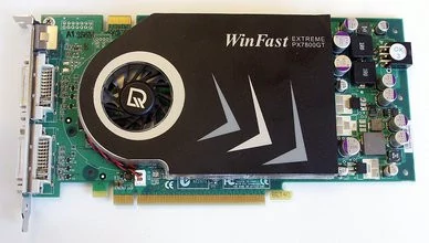

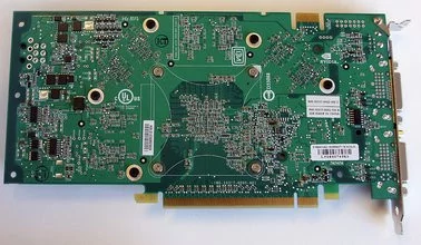

Derrière ce nom à rallonge, Leadtek nous propose une carte graphique PCI-Express basée sur la dernière édition en date du GeForce 7800, à savoir la version GT. Nous ne reviendrons que très brièvement sur les caractéristiques du GeForce 7800 GT pour spécifier qu'il s'agit d'une puce graphique gravée en à 0,11µ comportant 20 pixels pipelines (contre 24 pour le modèle GTX) et 7 vertex pipelines. La mémoire est interfacée sur 256 bits et la puce profite des fonctions Shader Model 3.0 et HDR chères au cœur de NVIDIA. Mais revenons à la carte de Leadtek. Si les ingénieurs de la firme taiwanaise ont dû se contenter du design de référence NVIDIA, leur dernier bébé, dans sa version Extreme, se distingue de la concurrence, par ses fréquences de fonctionnement supérieures à la norme. En effet, là où le GeForce 7800 GT tourne normalement à 400 MHz avec une mémoire opérant à 1 GHz, le modèle de Leadtek profite d'une fréquence de 450 MHz pour la puce graphique et 1,05 GHz pour la mémoire GDDR3.
Côté design donc il n'y a pas grand-chose de sensationnel à dire : PCB vert de rigueur, connecteur SLI, système de refroidissement identique à celui du design de référence NVIDIA et prise d'alimentation PCI-Express sont de mise. Le système de refroidissement s'il n'innove guère reste au format simple slot et voit sa coque de plastique translucide recouverte d'un autocollant Leadtek noir. Du côté des composants, Leadtek accompagne son GeForce 7800 GT de 256 Mo de mémoire GDDR3 et s'appuie sur des puces signées Infineon, dont le temps d'accès est de 2 ns. La carte propose des fonctions d'acquisition vidéo avec une puce Philips SAA7115HL de dernière génération.

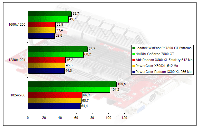

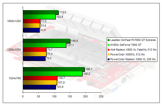

Aquamark 3.0
On commence notre série de tests avec Aquamark 3, où l'on observe que les cartes graphiques à base de GeForce 7800 GT sont en tête. Le modèle Extreme de Leadtek dispose d'un avantage de 4 % sur la version standard du 7800 GT alors que le Radeon X800 XL Fatal1ty d'Abit est le plus véloce. Bien qu'étant le plus rapide des Radeon X800 XL, le bébé d'Abit est « seulement » 3,5 % plus performant qu'un Radeon X800 XL standard muni de 256 Mo de mémoire.

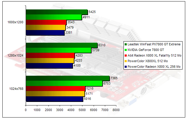

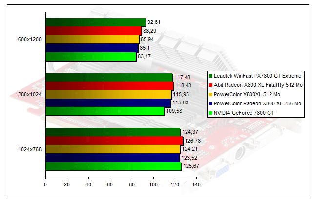

3DMark 2005
On enchaîne avec 3DMark 2005. La domination des GeForce 7 est ici assez nette et le GeForce 7800 GT Extreme de Leadtek l'emporte sur notre GeForce 7800 GT de référence avec un gain de performance estimé à 10%. Du côté des Radeon X800 XL, le modèle d'Abit reste le plus performant grâce à ses fréquences supérieures. Comparé à la carte de PowerColor, le modèle d'Abit est 1,8% plus rapide.

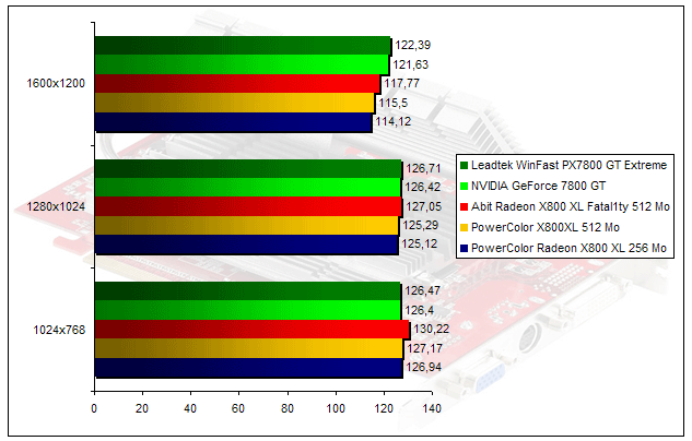

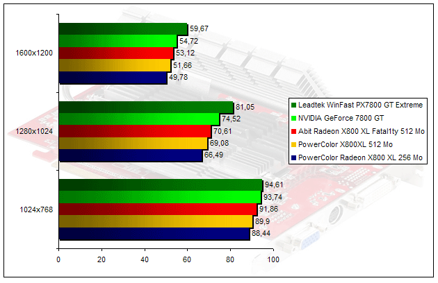

Far Cry v1.3
L'ami Jack Carver de Far Cry remet les choses en place, nos diverses cartes étant ici à égalité. Le modèle Fatal1ty d'Abit conserve toujours un avantage sur ses compétiteurs à base de X800 XL et on note que le modèle muni de 256 Mo de mémoire est pénalisé en 1600x1200. Ici, les cartes accompagnées de 512 Mo affichent de meilleurs scores.

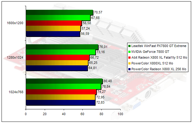

Doom 3
Traditionnellement, Doom 3 ne plaide pas en faveur des puces graphiques ATI, et ce n'est pas ce test qui va contredire cet état de fait. Les GeForce 7 sont largement en tête avec des performances près de deux fois supérieures à celles des Radeon X800 XL. Le Radeon X800 XL d'Abit affiche sensiblement les mêmes performances que la carte de PowerColor, et les X800 XL munis de 512 Mo de mémoire profitent de performances jusqu'à 4 % supérieures au modèle 256 Mo.

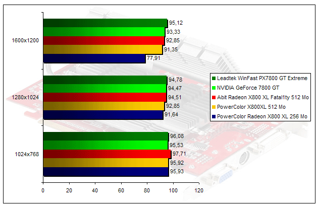

Half Life 2
Half-Life 2 semble plaider en faveur du Radeon X800 XL d'Abit qui termine premier du moins dans les résolutions usuelles de 1024x768 et 1280x1024. En très haute résolution, 1600x1200, les GeForce 7800 GT reprennent la main, mais ici l'avantage du modèle Leadtek face à la carte de référence ne dépasse pas 1 %. En 1024x768 et 1280x1024 le X800 XL affiche les mêmes performances qu'il soit muni de 256 Mo ou 512 Mo de mémoire vidéo. Par contre en 1600x1200 l'écart se creuse, un peu plus légèrement.
