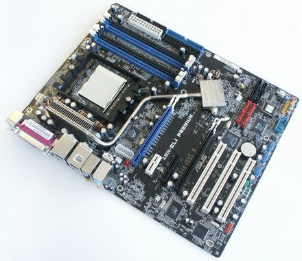

Pour ne pas tester seul, l'Athlon 64 FX-57 nous avons décidé de nous pencher sur la dernière carte mère haut de gamme d'Asus dédiée à la plate-forme K8 : l'A8N-SLI Premium. Succédant au best-seller du genre, l'A8N-SLI Deluxe, la dernière-née du fabricant taïwanais exploite la même base et y apporte diverses améliorations. Autant vous le dire de suite, il ne faut hélas pas s'attendre à de grands chambardements, Asus s'étant principalement contenté de corriger les défauts du modèle précédent. Premier défaut soulevé par nombre d'utilisateurs : le bruit strident du ventilateur du chipset dont la vitesse de rotation était à peine croyable. Pour notre part, sur les deux A8N-SLI Deluxe dont nous disposons encore, le ventilateur chipset ne s'est heureusement pas emballé, mais le problème semble être pour le moins fréquent au vu des remontées d'utilisateurs. Du coup, Asus a pris le taureau par les cornes et l'A8N-SLI Premium est dépourvue d'un quelconque ventilateur. Les ingénieurs de la firme ont dans ce but opté pour un caloduc baptisé AI Cool Pipe comme nous le verrons plus loin. Deuxième point négatif de l'A8N-SLI Deluxe : la nécessité de requérir à une petite carte SO-DIMM pour reconfigurer le mode de fonctionnement SLI (une ou deux cartes graphiques). Cette manipulation n'est pas vraiment fastidieuse, mais si on peut l'économiser c'est toujours un plus. Pour le reste, l'A8N-SLI Premium est en tout point identique au modèle Deluxe.
Carte mère Asus A8N-SLI Premium
Passons maintenant à la description de la carte, pour souligner que celle-ci, au format ATX, adopte un PCB noir aux embouts arrondis. Le chipset nForce4 SLI animant la carte mère est donc recouvert d'un épais radiateur métallique, qui repose sur un fin feuillet plastique et est relié à un heat-pipe dont l'extrémité donne naissance à un radiateur à ailettes apposé sur les composants MOSFETs de la carte. L'A8N-SLI Premium embarque trois ports PCI, deux slots PCI-Express 16x, un connecteur PCI-Express 1x et un connecteur PCI-Express 4x (alors que l'A8N-SLI Deluxe comportait deux connecteurs PCI-Express 1x). Dépourvue de la carte SO-DIMM autrefois nécessaire à la reconfiguration des ports PCI-Express pour le SLI, l'A8N-SLI Premium fait appel à des puces Pericom qui se charge de reconfigurer automatiquement les lignes PCI-Express. À noter que le connecteur Molex délivrant un surplus d'alimentation aux ports PCI-Express lorsque le SLI est activé est toujours de la partie. La carte offre par ailleurs quatre connecteurs mémoire au format DDR et l'alimentation se fait par un branchement ATX 24 broches qui, comme toujours, est complété par un connecteur ATX 12 volts. Munie de huit ports Serial-ATA, dont quatre sont gérés par le chipset, la carte a recours à un composant Silicon Image Sil3114 pour gérer les quatre ports supplémentaires. On regrettera ici qu'Asus n'ait toujours pas opté pour un circuit plus récent interfacé en PCI-Express et supportant le Serial-ATA 3Gb/s. La partie réseau est fort complète puisqu'en sus du contrôleur NVIDIA, Asus a disposé une puce Marvell 88E8001 supportant le Gigabit Ethernet. Le FireWire est également au programme, via un composant Texas Instruments et on retrouve deux ports IDE sur la carte-mère. L'audio enfin est pour sa part pris en charge par une puce Realtek ALC850. La connectique externe met à la disposition de l'utilisateur deux ports PS/2, un port parallèle, quatre ports USB 2.0, deux connecteurs RJ45, un port FireWire, une rampe de six minijacks audio complétée par deux connecteurs SPDIF dont l'un est optique.

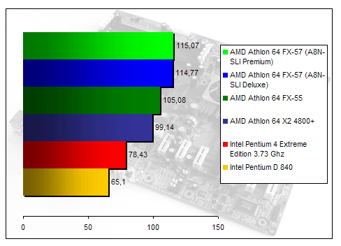

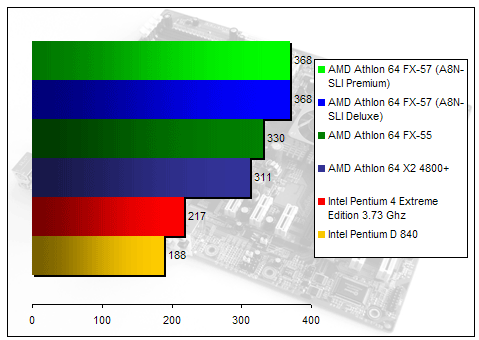

CPUMark 99
On commence avec le traditionnel CPUMark 99. En toute logique, l'Athlon FX-57 s'adjuge la première place sans trop de difficultés d'ailleurs. Qu'il soit utilisé sur l'A8N-SLI Deluxe ou Premium, les performances demeurent identiques. Face à son prédécesseur, le FX-55, l'Athlon 64 FX-57 est dans ce seul test 11% plus véloce.

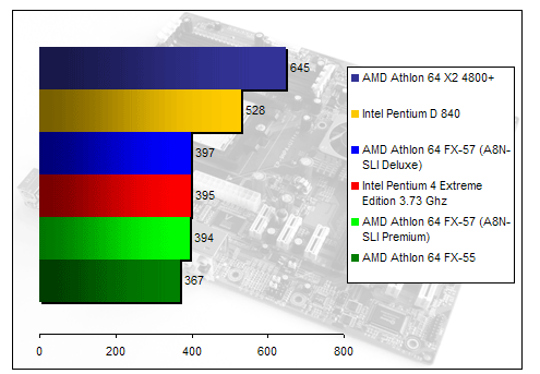

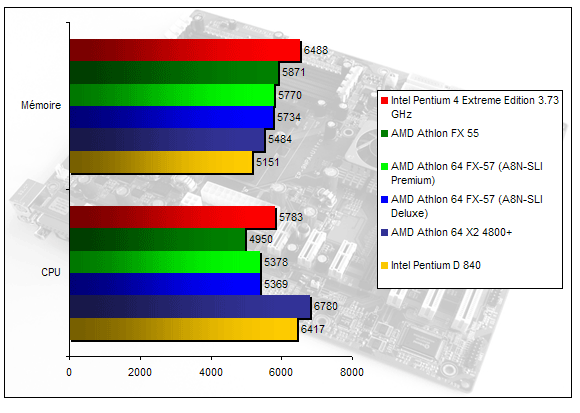

PCMark 2004
Passons à PCMark 2004, ici en version 1.2.0, dont les résultats sont divisés en score CPU et score mémoire. Le score processeur donne l'Athlon 64 X2 4800+ gagnant suivi du Pentium D 840, preuve que PCMark favorise le multi-threading. C'est d'ailleurs pour cette même raison que le Pentium 4 Extreme Edition 3,73 GHz fait mieux que les Athlon 64 FX. Ici le FX-57 est 8 % plus performant que le modèle FX-55 et une fois de plus les deux cartes mères Asus affichent des scores similaires. A l'inverse du côté des performances mémoire le Pentium 4 Extreme Edition 3.73 GHz reprend la tête suivi des FX-55 et 57 ce qui tend à confirmer l'observation que nous faisions lors du test du Venice à savoir que le contrôleur mémoire des nouveaux noyaux 90 nm d'AMD est très légèrement moins performant qu'auparavant. Là encore, on ne note aucune différence entre nos deux cartes-mères Asus.

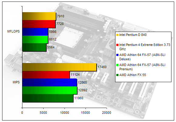

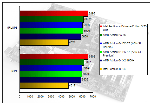

SiSoft Sandra 2005 - Test processeur
Le test processeur de SiSoft Sandra nous enseigne que du côté des MFLOPS, les Pentium restent imbattables. Si on se penche sur les scores MIPS (millions d'instructions par seconde que peut effectuer un processeur), on note que le Pentium D 840 reste le plus puissant alors que le Pentium 4 Extreme Edition laisse les Athlon 64 FX lui passer devant. Comme avec CPUMark les performances processeur de l'Athlon 64 FX-57 sont identiques selon que l'on utilise l'A8N-SLI Deluxe ou Premium et l'avantage du FX-57 sur le FX-55 s'élève ici à 8 %.

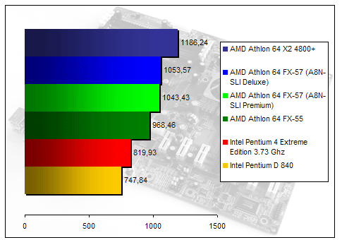

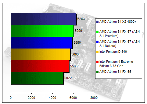

ScienceMark : Primordia
Pour ScienceMark l'Athlon 64 X2, ici en version 4800+, reste le processeur plus puissant. L'Athlon 64 FX-57 se classe donc second et on note des performances très légèrements supérieures sur l'A8N-SLI Deluxe que l'A8N-SLI Premium. Face à l'Athlon 64 FX-55, le FX-57 est 9% plus performant. Les Processeurs Intel sont quant à eux bien mal menés, dual-core ou pas.

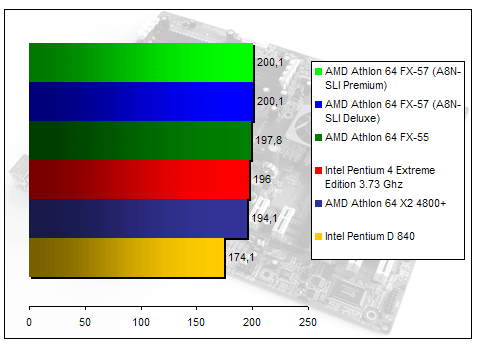

Unreal Tournament 2003 - Botmatch Antalus
Sous Unreal Tournament 2003 l'Athlon 64 FX-57 arrive encore en tête du classement. Le gain de performances s'établit cette fois-ci à 9% face au modèle FX-55. AMD garde ici une très grand longueur d'avance sur Intel dont le Pentium 4 Extreme Edition 3.73 GHz est 32% plus lent.

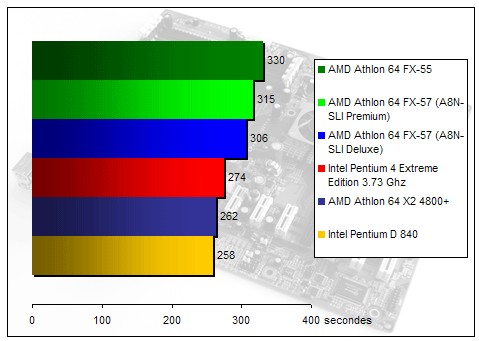

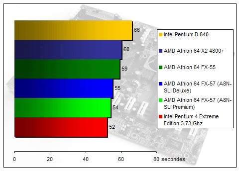

Windows Media Encoder 9.0
Purement applicatif notre test Windows Media Encoder 9.0 consiste à mesurer le temps mis par chaque machine pour effectuer la conversion en WMV d'une même vidéo. Windows Media Encoder 9.0 étant une application multithreadée les processeurs double-coeur sont ici aussi en tête puisque ce sont tout simplement les plus véloces. Résultat notre Athlon 64 FX-57 referme pratiquement la marche, et même s'il s'acquitte de sa tâche 44 secondes plus rapidement que le modèle FX-55, il ne faut pas perdre de vue qu'un Athlon 64 X2 fera le même travail en trois minutes et six secondes de moins ! Ici l'A8N-SLI Premium d'Asus est un poil plus rapide que le modèle Deluxe.

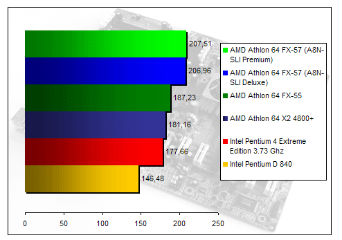

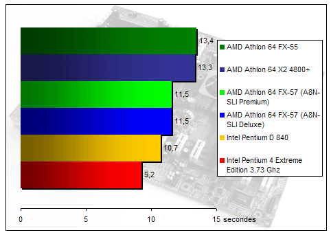

Lame MP3
Avec Lame nous testons ici les performances de nos diverses configurations pour venir à bout de la conversion au format MP3 de 14 morceaux en WAVE. LAME n'étant pas multithreadé, il propulse l'Athlon 64 FX-57 au sommet. Celui-ci est 18 secondes plus rapide que le FX-55 et bat à platte-couture le Pentium D 840 dont le score fait peine à voir. On notera que nos deux Cartes mères Asus sont ici à égalité.

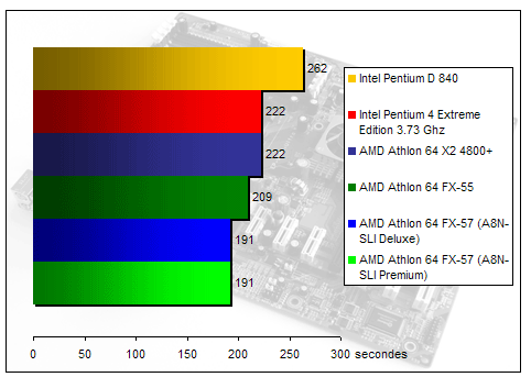

WinRar
On enchaîne avec WinRar où nous mesurons le temps qu'il faut sur chaque machine pour compresser quelques 250 Mo de données. La lanterne rouge de ce test est le Pentium D 840 alors que le Pentium 4 Extreme Edition avec sa généreuse bande passante mémoire s'adjuge la première place. L'Athlon 64 FX-57 n'est toutefois pas loin et s'avère cinq secondes plus rapide que le FX-55. Ici encore les deux cartes mères Asus sont à égalité et ce n'est pas la différence d'une seconde entre les deux modèles qui est des plus probante.
