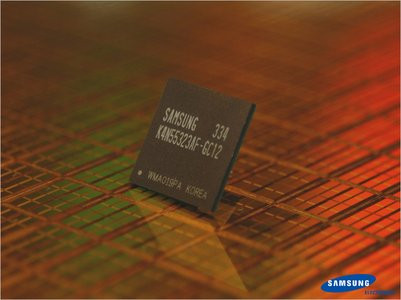

Une puce mémoire GDDR chez Samsung

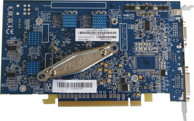

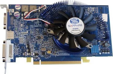

Avant de nous pencher sur le Radeon X800 XL en version 512 Mo, nous nous intéressons tout d'abord à l'édition Ultimate du Radeon X800 XL, lancée très récemment par Sapphire. Le constructeur qui s'était fait un nom en lançant les premières Radeon 9700 et 9800 Pro totalement silencieuses, grâce à un dispositif signé Zalman, semble ici revenir à ses premières amours. Toutefois, si le but est toujours de commercialiser une carte graphique silencieuse, le moyen d'y parvenir est ici quelque peu différent, Sapphire ayant retenu un système de refroidissement avec ventilateur. On ne peut plus standard, la carte adopte un PCB bleu et ne nécessite aucune alimentation électrique supplémentaire, le bus PCI-Express 16x suffisant à l'alimenter. Alors que nous étions habitué de la part de Sapphire à des cartes silencieuses plutôt monumentales, la Radeon X800 XL Ultimate garde des proportions convenables, et pour cause puisqu'elle n'est affublée d'aucun système de type heat-pipe. Toujours signé Zalman, le système de refroidissement employé consiste en un simple bloc métallique apposé sur le VPU et dont l'épaisse structure donne naissance à de très fines ailettes d'aluminium disposées pour former un large arc de cercle sur sa partie supérieure alors que la partie inférieure comporte le même système cette fois-ci avec des proportions bien inférieures. Entre les deux arcs de cercle de métal bleu trône un ventilateur de 80mm muni d'un double roulement à billes. Notez que curieusement la base du bloc métallique n'est pas en cuivre et que de par sa forme le radiateur ne recouvre pas les puces mémoires. Du coup Sapphire a positionné de petits radiateurs métalliques turquoise sur chacune des puces mémoire. De plus, du fait de la taille du dispositif, la carte bien que single slot pourra empiéter sur le connecteur PCI adjacent. Dans les faits, le système de refroidissement est des plus silencieux puisque la vitesse de rotation du ventilateur est limitée (comprise entre 1350 et 2650rpm).
Sapphire Radeon X800 XL Ultimate
Pour le reste des spécifications, Sapphire est resté très sage puisqu'il respecte strictement les recommandations édictées par ATI avec un VPU cadencé à 400 MHz alors que la mémoire opère à 500 MHz. Mémoire qui est en l'occurrence constituée de puces Samsung GDDR3 certifiées à 2.0ns. Aucune puce Rage Theater n'est présente sur la carte, il faudra donc faire une croix sur le VIVO. Carte qui offre en sortie une prise DVI et un connecteur VGA DB15. On regrettera au passage l'absence de sonde thermique sur la carte... Terminons par quelques mots sur le bundle. Comme toujours chez Sapphire, celui-ci est plutôt soigné avec un disque de pilotes, un manuel, un câble S-Vidéo, un câble composite, un adaptateur VGA/DVI, un adaptateur composite et un câble composante. Pour accompagner le tout, Sapphire n'a pas oublié l'aspect logiciel même si les titres retenus sont un peu vieillots avec Splinter Cell : Pandora Tomorrow, Prince Of Persia, The Sands Of Time et PowerDVD 5.

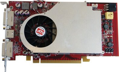

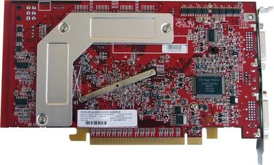

ATI Radeon X800 XL 512 Mo
Revenons en au but premier de notre test, l'étude des Cartes Graphiques munies de 512 Mo de mémoire embarquée. ATI nous a ici fait parvenir une carte de référence dont le PCB, et ça ne surprendra personne, est toujours rouge. Premier constat : la longueur de la carte est supérieure d'un petit centimètre à celle d'un Radeon X800 XL standard. Deuxième petite différence avec le X800 XL que nous connaissons tous : la présence d'un connecteur d'alimentation électrique rendu obligatoire par l'accroissement du nombre de puces mémoire. Celles-ci sont en effet au nombre de 16 pour une densité de 32 Mo par puce, soit un total de 512 Mo. Le canadien fait toujours confiance à Samsung pour la fourniture de puces GDDR3, ici certifiées à 2.0 ns.
Carte ATI Radeon X800 XL - 512 Mo
Pour le reste la carte est identique à un Radeon X800 XL conventionnel et ce même au niveau des fréquences de fonctionnement avec 400 MHz pour le processeur graphique et 500 MHz pour la mémoire. Le système de refroidissement ici employé par ATI n'a pas non plus évolué ; il est toujours constitué d'un large radiateur métallique single-slot qui recouvre le VPU et les puces mémoire et comporte en son extrémité gauche un ventilateur. Au dos de la carte les huit puces mémoire sont affublées d'un L métallique qui sert surtout à maintenir le radiateur principal plutôt qu'à refroidir les puces en question. Munie d'un composant Rage Theater et d'une prise mini-DIN pour la gestion des entrées/sorties vidéo, la carte offre également une double sortie DVI et dispose à ce titre d'une puce SiliconImage Sil1162.

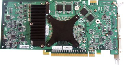

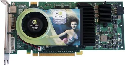

NVIDIA GeForce 6800 Ultra 512 Mo
Dérivée d'une Quadro FX4400, la GeForce 6800 Ultra 512 Mo que nous avons reçue pour ce test n'est autre que le modèle ayant été exhibé au CeBIT. Plus longue d'un centimètre qu'une 6800 Ultra PCI-Express conventionnelle, la version 512 Mo du GeForce 6800 Ultra adopte un nouvel étage d'alimentation qui est ici recouvert d'un large radiateur noir. Notez que la carte se contente fort heureusement d'un seul connecteur d'alimentation PCI-Express. Les puces mémoires qu'elle comporte sont ici aussi au nombre de huit par face, soit seize au total pour une densité de 32 Mo par puce pour une mémoire totalisant 512 Mo. Il s'agit également de composants signés Samsung mais leur temps d'accès est meilleur puisque annoncé à 1,6 ns.
NVIDIA GeForce 6800 Ultra - 512 Mo
Question refroidissement, NVIDIA est resté très sage puisqu'il utilise le même système que sur les 6800 Ultra traditionnelles. Il s'agit donc d'un imposant radiateur en cuivre qui recouvre le processeur et sur lequel souffle un bruyant ventilateur type cage d'écureuil. Seule une partie des puces mémoires est ici surmontée de radiateurs alors que le ventirad est affublé d'un autocollant à l'effigie de Nalu, l'égérie de NVIDIA pour la famille GeForce 6. En ce qui concerne les fréquences, la carte est curieusement cadencée aux fréquences d'une Quadro (soit 400/500 MHz) et il nous a fallu l'overclocker manuellement pour retomber sur les fréquences de fonctionnement similaires à celles d'une GeForce 6800 Ultra PCI-Express. Contacté à ce sujet, NVIDIA nous affirme que les fréquences commerciales du GeForce 6800 Ultra PCI-Express 512 Mo sont bien de 425 Mhz pour le processeur contre 550 MHz pour la mémoire. En sortie la carte propose deux connecteurs DVI ainsi qu'une prise S-Vidéo. Sachez également que la carte embarque un connecteur SLI puisqu'il est possible de coupler deux GeForce 6800 Ultra 512 Mo pour améliorer encore les performances.

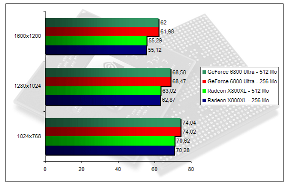

AquaMark 3
On commence par AquaMark 3 où les 256 Mo supplémentaires de nos cartes 512 Mo ne servent à rien. GeForce 6800 Ultra et Radeon X800 XL sont au même niveau de performances qu'elles disposent de 256 Mo ou 512 Mo de mémoire embarquée.

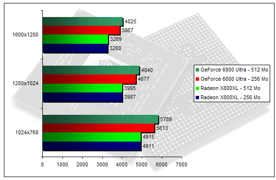

3D Mark 2005
Pour 3DMark 2005, qui reste un Benchmark synthétique, l'apport des 256 Mo supplémentaires semble surtout profiter aux cartes NVIDIA. Ainsi le score de notre GeForce 6800 Ultra augmente de 4% alors que curieusement le Radeon X800 XL ne tire aucun bénéfice de son passage à 512 Mo ses performances restant identiques.

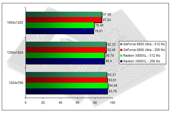

Unreal Tournament 2003
Unreal Tournament 2003 est à l'image d'AquaMark 3 : les gains prodigués par le passage à 512 Mo ne dépassent pas dans le meilleur des cas le FPS. Autant dire que les performances font du surplace que ce soit chez ATI ou NVIDIA.

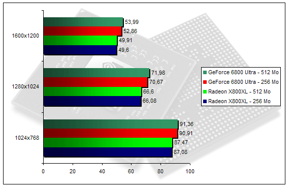

Avec Half-Life 2, les différences entre les cartes 256 et 512 Mo sont un peu plus prononcées que ce que nous avons pu voir jusqu'alors. Ainsi la Radeon X800XL 512 Mo est ici jusqu'à 1 % plus rapide que sa petite soeur à base de 256 Mo de mémoire. Pour les GeForce 6 on ne note pratiquement aucune différence majeure, et il faut atteindre le 1600 x 1200 pour voir un delta de performances de 0,2 %. Pas très folichon tout ça...

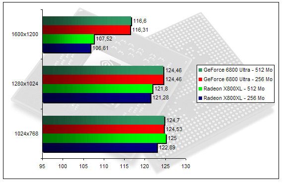

Far Cry v1.3

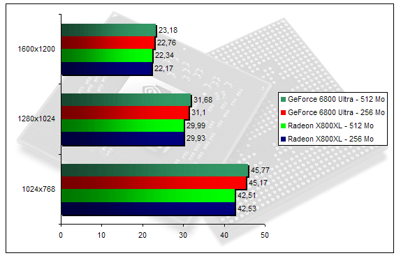

Pour Far Cry, que nous faisons tourner avec notre propre démo, les modèles 512 Mo semblent avoir un léger, très léger avantage sur leurs homologues en 256 Mo. Il n'est toutefois pas question de fléchissement des performances puisque dans le meilleur des cas le Radeon X800 XL 512 est 0,6 % plus rapide que le modèle 256 Mo, alors que chez NVIDIA l'écart ne dépasse pas les 0,5 %.

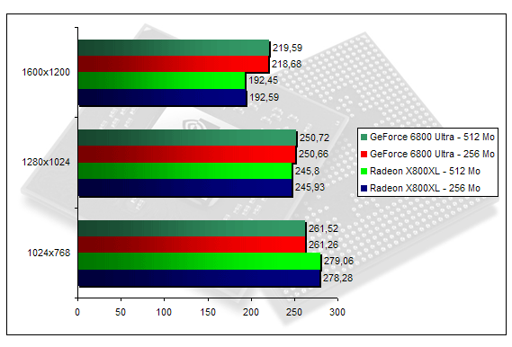

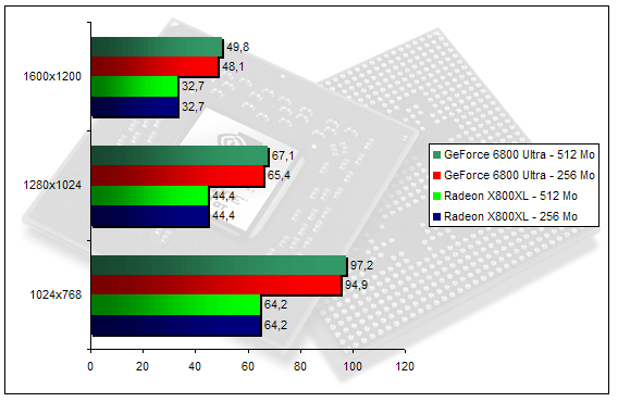

Doom 3

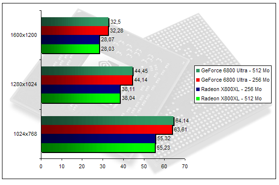

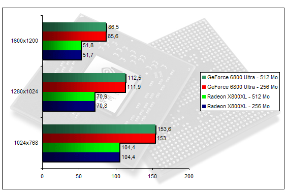

Pour clôturer cette première page de tests, nous avons jeté notre dévolu sur Doom 3. Aucun changement n'est à signaler du côté des cartes ATI, dont les performances sont strictement identiques avec 256 ou 512 Mo de mémoire vidéo. Le GeForce 6800 profite pour sa part du passage à 512 Mo et le framerate est en hausse d'au mieux 1 %. Pas vraiment convaincant donc...Pour cette deuxième page nous nous penchons sur les performances obtenues par les GeForce 6800 Ultra et autres Radeon X800 XL lorsque les fonctions d'anticrénelage sont activées, en l'occurence le FSAA 4x et l'Anisotropic Filtering 8x.
Doom 3 - FSAA 4x & Aniso 8x
Sous Doom 3 et malgré l'activation des fonctions d'anticrénelage, les Radeon X800 XL 256 Mo et 512 Mo affichent des résultats strictement identiques. Sur le front des cartes du caméléon, on note un léger gain de performance entre le modèle 256 et son grand frère, le modèle 512 Mo, gain qui s'élève à 3,5 %.

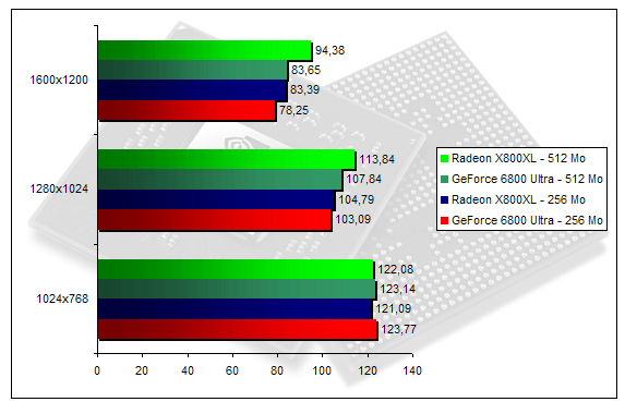

La mise en place des fonctions d'anticrénelage réserve quelques surprises sous Half-Life 2 où les Radeon X800 XL reprennent le dessus sur les GeForce 6. Ainsi, le Radeon X800 XL est ici dans sa version 512 Mo 8 % plus véloce que son petit frère muni de seulement 256 Mo de mémoire, alors que les cartes NVIDIA voient leurs performances augmenter de 7 % entre le modèle 256 Mo et la version 512 Mo.
