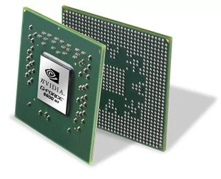

Rappels sur les GeForce 6600 GT et GeForce 6800 GT AGP
Techniquement, les puces GeForce 6600 & GeForce 6800 partagent la même architecture introduite avec le GeForce 6. Nous sommes donc en présence de Processeurs graphiques supportant DirectX 9.0c et tirant profit du fameux Shader Model 3.0. Ce n'est pas la seule fonction offerte par les GeForce 6 qui profitent d'un support du HDR et de l'implémentation format FP16, entre autre chose. Si le GeForce 6800 GT comporte quelques seize pixel pipelines pour six vertex engines, le GeForce 6600 GT ne comprend que huit pixel pipelines pour trois vertex engines. Les deux processeurs ont recours à de la mémoire GDDR3 mais à l'inverse du GeForce 6800 GT qui dispose d'un bus mémoire de 256 bits, le GeForce 6600 GT se contente d'un bus 128 bits. Gravé en 0.11 µ le GeForce 6600 GT est nativement interfacé en PCI-Express et recours ici au fameux bridge de NVIDIA qui lui permet de fonctionner en AGP 8x. S'intercalant entre le processeur graphique et le connecteur AGP, le HSI traduit les signaux AGP en signaux PCI-Express et vice-versa. Le GeForce 6800 GT n'a pour sa part pas besoin du moindre bridge, vu qu'il a dès sa conception été pensé pour utiliser nativement l'AGP. Terminons par un mot sur les fréquences qui sont de 500 MHz pour la puce du GeForce 6600 GT et de 450 MHz pour sa mémoire : rappelons à ce propos que la version PCI-Express du 6600 GT profite d'une mémoire à 500 MHz. Côté GeForce 6800 GT, il faut faire avec 350 MHz pour la puce principale et 500 MHz pour la mémoire.
Côté vidéo, le GeForce 6800 GT dispose de fonctions d'accélérations pour le décodage MPEG2 mais son moteur PureVideo ne permet pas d'accélérer le décodage des flux WMV. À l'inverse son petit frère, le GeForce 6600 GT dispose d'une implémentation complète et fonctionnelle de la technologie PureVideo qui permet de soulager le processeur central lors de la lecture des vidéos WMV9, notamment chose que nous avons pu vérifier en pratique.

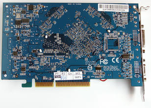

Leadtek WinFast A6600GT TDH
Chez Leadtek, le GeForce 6600 GT en version AGP a naturellement fait son apparition et le constructeur utilise ici un design de référence donc le PCB vert est somme toute banal. Contrairement à ses concurrents que sont Point Of view et PNY, Leadtek utilise ici un système de refroidissement maison. La puce graphique est donc surmontée d'un radiateur métallique circulaire, muni d'un ventilateur. Pour assurer un bon contact avec le GPU, Leadtek a disposé quelques microgrammes de pâte thermique au centre du radiateur ainsi qu'une jointure en mousse épousant les bords de la puce. Comme c'est le cas chez la concurrence, aucun refroidissement n'est prévu pour la mémoire, et le HSI conserve ici son petit radiateur métallique. Nécessitant d'être raccordée à une prise Molex, la carte incorpore 128 Mo de mémoire vidéo sous la forme de quatre composants Samsung certifiés à 2.0 ns. Le VIVO n'est pas de la partie dans cette édition et la carte offre de ce fait des sorties on ne peut plus traditionnelles avec un connecteur DVI, un port VGA et une sortie S-Vidéo.
Le GeForce 6600 GT d'après Leadtek
Après avoir déballé la carte, on trouve différents accessoires comme un adaptateur VGA/DVI, un adaptateur HDTV qui consiste en une mini breakout box regroupant des sorties Composite, S-Vidéo et RVB ainsi qu'un manuel et un CD de pilotes. L'offre logicielle est relativement tristounette, car constituée de jeux qui commencent à dater comme Prince Of Persia : Les Sables Du Temps et Splinter Cell : Pandora Tomorrow. On l'aura compris, le point fort de la carte Leadtek n'est pas à chercher dans son bundle.

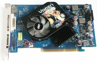

PNY GeForce 6600 GT AGP
Très connu pour ses mémoires, PNY l'est peut-être un peu moins pour ses Cartes Graphiques. Le constructeur, un partenaire exclusif de NVIDIA, propose pourtant toute une gamme de cartes graphiques de l'entrée de gamme au très haut de gamme avec notamment les cartes Quadro. Le dernier modèle en date est la GeForce 6600 GT AGP et bien que PNY ait décidé de cesser d'utiliser la marque Verto pour ses cartes, le ventirad arbore quand même le sigle Verto. Passons sur ce détail pour détailler quelque peu la carte qui dispose d'un PCB bleu et est munie d'une prise Molex nécessaire à son bon fonctionnement. Le système de refroidissement reste celui imaginé par NVIDIA, la carte de PNY n'étant qu'une simple adaptation du design de référence. Ainsi, le bridge est surmonté d'un radiateur passif alors que la puce, disposée en biais, est recouverte d'un bloc de refroidissement à l'extrémité duquel prend place un ventilateur translucide. Pas particulièrement bruyant, le ventirad ne recouvre pas les puces mémoires qui, au format BGA, sont sans grande surprise de marque Samsung et affichent un temps d'accès de 2.0 ns. Embarquant 128 Mo de mémoire vidéo, la GeForce 6600 GT de PNY offre en sortie un connecteur DVI, un port DB15 ainsi qu'un connecteur S-Vidéo.
PNY GeForce 6600GT AGP
Du côté du bundle, PNY est loin des fastes de Point Of view et l'on se contentera d'un DVD de Far Cry en version française complète, d'un adaptateur DVI/VGA, d'une rallonge Molex en Y ainsi que d'une mini breakout box regroupant des sorties composite, YUV et S-Vidéo. On trouvera également dans la boîte un manuel de l'utilisateur et le classique CD de pilotes.

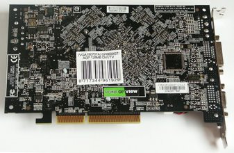

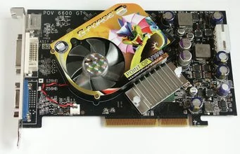

Point Of View GeForce 6600 GT AGP
Point Of View y va lui aussi de son GeForce 6600 GT AGP et le constructeur fut d'ailleurs l'un des tout premiers à approvisionner le marché français. Présentée dans une boîte colorée, la carte du constructeur ne saurait cacher sa similitude avec le design de référence de NVIDIA, et ce, malgré un PCB noir. L'agencement de la carte reste donc identique aux autres modèles testés et on retrouve 128 Mo de mémoire vidéo constitué de quatre puces Samsung au temps d'accès de 2.0 ns. Le système de refroidissement est en tout point identique à celui mis en place sur la carte PNY, avec pour seule différence l'autocollant du ventilateur aux couleurs de Point Of View et la sérigraphie présente sur le capot du ventirad qui reprend la mascotte de la marque.Munie d'un connecteur Molex, la carte propose en sorties, un connecteur DVI, un port VGA DB15 et une sortie S-Vidéo.
La carte de Point Of View
Si Point Of View ne se distingue guère de la concurrence du point de vue du design et des fonctionnalités de sa carte, il va tout autrement lorsqu'on se penche sur son bundle. Ce dernier est en effet tout simplement époustouflant. On y retrouve un classique guide de l'utilisateur (en anglais), un CD de pilotes, la version OEM du logiciel InterVideo WinDVD 5.0 et un kit complet de câbles et autres connecteurs. Point Of View n'y va pas avec le dos de la cuillère et livre une rallonge Molex en Y, un adaptateur DVI/VGA, un câble composite, un câble S-Vidéo, un changeur S-Vidéo vers composite, et le petit boîtier regroupant outre les sorties S-Vidéo et Composite les sorties Composante. Mais ce n'est pas tout puisqu'on retrouve trois jeux récents en versions complètes et françaises ! Il s'agit de Far Cry (en édition DVD), de Prince Of Persia : L'Ame Du Guerrier et de Pacific Fighters... De quoi s'amuser pendant des heures avec son achat !

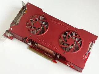

Gainward GeForce 6800 GT Golden Sample GLH - Ultra/2400
Gainward s'est petit à petit fait un nom dans le monde de la carte graphique, en concevant la plupart du temps des cartes extrêmes qui ravissent les amateurs de performances. Le constructeur se fait en effet un devoir de toujours repousser les limites des puces qu'il utilise et dans le cas du GeForce 6800 GT, il nous propose probablement l'une des cartes les plus abouties du marché. Si Gainward utilise effectivement un GeForce 6800 GT, le constructeur sélectionne ici une à une les puces via une méthode de screening manuel pour s'assurer que celles-ci puissent fonctionner à des fréquences supérieures à celles définies par NVIDIA. Si par défaut le GeForce 6800 GT est cadencé à 350 MHz, Gainward le fait fonctionner sur son modèle Golden Sample à 400 MHz, soit la fréquence du GeForce 6800 Ultra ! Mais ce n'est pas tout puisque si les GeForce 6800 GT ont d'habitude recours à de la mémoire DDR3 dont le temps d'accès est de 2.0ns, Gainward a retenu des composants Samsung certifiés à 1.6 ns. Du coup, la fréquence mémoire passe de 1 GHz à 1.2 GHz ce qui permet d'offrir une meilleure bande passante et d'atteindre le niveau de performances des GeForce 6800 Ultra, voir même légèrement mieux puisque la mémoire des GeForce 6800 Ultra tourne normalement à 1,1 GHz. La Gainward GoldenSample Ultra 2400 GLH est donc ni plus ni moins qu'un GeForce 6800 Ultra qui tait son nom.
Gainward GeForce 6800 GT Golden Sample : la bête !
Physiquement la carte au format AGP occupe deux slots et arbore un PCB rouge. Celui-ci est surmonté d'une carrosserie rouge métallisée, partiellement ouverte sur les côtés pour laisser les flux d'air circuler, et flanquée sur sa partie supérieure de deux orifices circulaires dissimulant des ventilateurs translucides. Ceux-ci s'illuminent de rouge lorsque le système est sous tension et sont tout de même relativement bruyants. Toutefois, il faut ce qu'il faut et ici Gainward a surplombé le processeur graphique d'un épais radiateur en cuivre. Les puces mémoire sont quant à elles recouvertes de pads thermiques et d'un large radiateur métallique rouge. Quelques composants de l'alimentation sont également refroidis par un fin radiateur, alors qu'une seule prise Molex n'est nécessaire pour le bon fonctionnement de la carte. Comme nous le signalions précédemment, la carte dispose de puces mémoire de marque Samsung. Dépourvue de fonctionnalités VIVO la carte de Gainward offre en sortie une double connectique DVI ainsi qu'un connecteur S-Vidéo.
Une carte graphique aux multiples facettes
L'installation de la carte se fait en un tournemain, mais hélas, ses fréquences natives sont strictement conformes à celles édictées par NVIDIA à savoir 350 MHz / 1 GHz. Il faut en effet recourir à l'utilitaire ExperTool, livré avec la carte, pour activer le mode performance qui augmente automatiquement ses fréquences de fonctionnement. Dans le même temps, les ventilateurs s'accélèrent... Heureusement, ceux-ci sont thermorégulés ce qui épargne de temps à autre nos tympans. De plus il est possible de régler manuellement leur vitesse toujours depuis l'utilitaire ExperTool. Petit bémol toutefois : l'activation d'une option comme l'antialiasing dans les pilotes NVIDIA provoque systématiquement la remise à zéro des fréquences de fonctionnement de la carte.
Gainward ExperTool : où comment booster ses performances en un clic
Terminons par quelques lignes sur le bundle, qui ne mérite d'ailleurs pas plus que quelques mots vu sa pauvreté. Gainward livre en effet un manuel, un CD de pilotes, deux adaptateurs DVI/VGA, un câble Molex en Y, un convertisseur S-Vidéo/Composite et les logiciels muvee autoProducer 3 et WinDVD 5. Aucun jeu ne fait en effet parti de l'offre... Dommage !

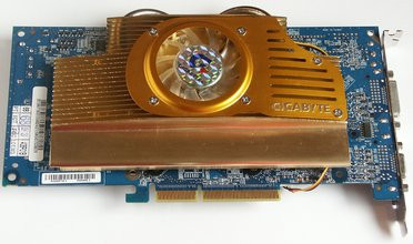

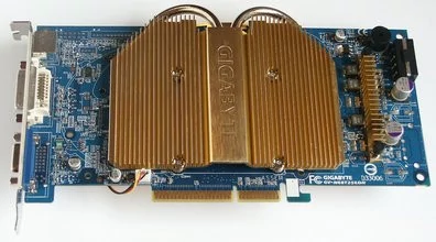

Gigabyte GV-N68T256DH
Il va de soi qu'un acteur incontournable comme Gigabyte dispose naturellement d'un modèle de carte graphique utilisant le dernier processeur à la mode de NVIDIA, en l'occurrence le GeForce 6800 GT. Livrée dans une boîte tout simplement gigantesque, la carte répondant au doux nom de GV-N68T256DH en surprendra plus d'un grâce à un design tout à fait inédit. Il faut dire que depuis le lancement par NVIDIA du GeForce 6, les quelques mois qui se sont écoulés ont permis aux fabricants de développer leurs propres cartes, plutôt que d'utiliser tous le même design de référence. La GV-N68T256DH s'inscrit exactement dans cette optique et si ses fréquences répondent aux spécifications de NVIDIA, Gigabyte a apporté sa griffe en remplaçant le classique radiateur single slot par un système à base de heat-pipe. Unique en son genre, ce dispositif est constitué d'un cœur en cuivre épousant la puce graphique et duquel partent deux heat-pipes : ceux-ci rejoignent l'autre extrémité de la carte et sont recouverts d'un radiateur doré dont l'assisse repose, via des pads thermiques, sur les puces mémoires. En retournant la carte, on découvre un second radiateur qui sert à dissiper la chaleur transmise par les heat-pipes et au centre duquel trône un ventilateur à pales translucides. Frappé du logo Gigabyte, celui-ci s'illumine de bleu en fonctionnement et grâce à l'agencement inversé du système, l'air chaud est ainsi expulsé de la carte vers le haut, plus logique. Hélas, le ventilateur s'avère relativement bruyant... Le carénage de l'ensemble est on ne peut plus soigné et il faut admettre que du seul point de vue esthétique la carte est tout simplement magnifique.
Munie de 256 Mo de mémoire vidéo, la carte fait appel à des composants GDDR3 de marque Samsung dont le temps d'accès est de 2.0 ns et se contentera d'une seule prise Molex pour son alimentation. Notez d'ailleurs que comme sur toutes les GeForce 6800, une rangée de composants d'alimentation est surmontée d'un radiateur pour son refroidissement alors qu'un buzzer est présent sur la carte, comme d'ailleurs sur celle de Gainward, pour alerter l'utilisateur si celui-ci n'a pas raccordé la fiche Molex. Les fréquences de la carte sont on ne peut plus standard avec 350 MHz pour la puce graphique contre 1 GHz pour la mémoire qui l'accompagne. Adoptant un design simple slot, la carte comporte une sortie VGA DB15, un connecteur DVI ainsi qu'un connecteur S-Vidéo.
Carte Gigabyte GeForce 6800 GT
Côté bundle, Gigabyte livre le jeu Doom 3 en version complète et l'on ne s'en plaindra pas même s'il s'agit hélas de la version américaine. On trouvera également dans la boîte un manuel, un câble Molex en Y, un adaptateur DVI/VGA ainsi qu'un convertisseur S-Vidéo/composite.
Gigabyte GeForce 6800GT - HeatPipe

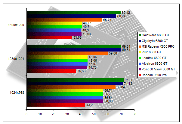

Unreal Tournament 2003
Enchaînons avec Unreal Tournament. On ne note ici aucune différence notoire entre nos quatre GeForce 6600 GT AGP. Celles-ci parviennent à être 17% plus performante que le Radeon 9800 Pro, et on note que sur le haut de gamme les GeForce 6800 GT sont au même niveau que le Radeon X800 Pro, limitées qu'elles sont par le processeur. Il faut atteindre les 1600x1200 pour voir une nette différence. Ici, le GeForce 6800 GT de Gainward offre un surplus de performances de 8 % face au modèle signé Gigabyte.

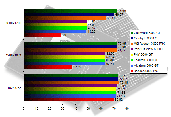

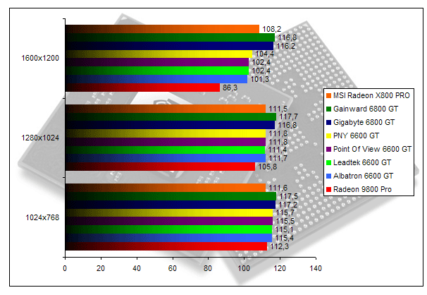

Halo
Faisons un petit détour sur l'anneau d'Halo pour constater là encore l'évidente suprématie des GeForce 6600 GT AGP sur le Radeon 9800 Pro. Même le Radeon X800 Pro ne parvient pas à égaler ses concurrentes GeForce alors que les modèles 6800 GT trustent le haut du podium. L'avantage pour le modèle Golden Sample de Gainward est ici de 6% face à la carte de Gigabyte.

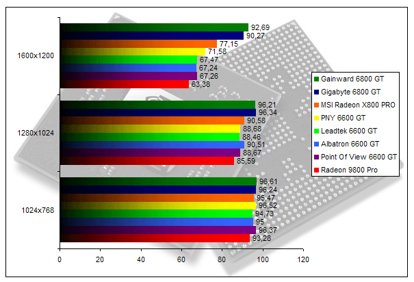

Splinter Cell
Le plus célèbre agent de la NSA nous aide à formuler une observation quasi similaire à celle effectuée avec Halo. Tout d'abord, on ne note aucune différence flagrante de performances entre les différentes GeForce 6600 GT AGP. Celles-ci sont plus rapides que le Radeon 9800 Pro qui marque nettement le pas, mais le Radeon X800 Pro reprend du poil de la bête en taquinant le GeForce 6800 GT. Si en 1024x768 et en 1280x1024 les cartes Gainward et Gigabyte sont au même niveau, le passage en 1600x1200 permet de noter une différence en faveur de Gainward.

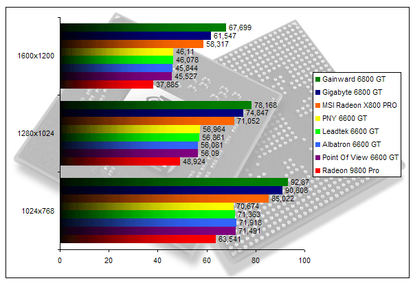

X2
X2 semble préférer les cartes NVIDIA à leurs concurrentes ATI, ainsi le groupe des GeForce 6600 GT AGP prend là encore le dessus face au Radeon 9800 Pro. Son grand frère à base de X800 Pro fait mieux, mais ne peut rien contre les GeForce 6800 GT. Ici, la carte de Gainward s'octroie un gain de 10 % sur sa concurrente Gigabyte en 1600x1200.

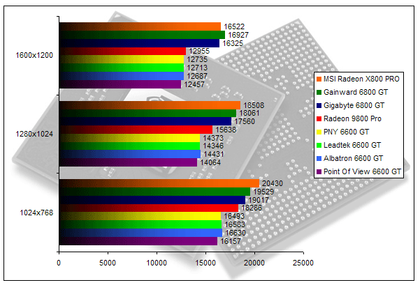

3DMark 2001 SE
Ancien, 3DMark 2001 permet de se faire une opinion sur les performances des cartes avec des jeux moins récents. Avantage ici aux cartes ATI et le Radeon 9800 Pro devance les GeForce 6600 GT. La carte signée Albatron semble distancer les autres GeForce 6600 GT AGP de quelques points et on notre qu'en 1600x1200 les GeForce 6600 GT AGP offrent des performances similaires au Radeon 9800 Pro. En tête, le Radeon X800 Pro vient chasser sur le terrain du GeForce 6800 GT, dont la carte de Gainward est ici 3% plus véloce que son homologue.

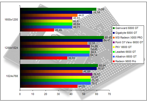

Half Life 2
Le jeu le plus attendu de ses dernières années, Half-Life 2, semble contre toute attente plaider en faveur des cartes NVIDIA ! Ainsi, les GeForce 6600 GT font légèrement mieux que le Radeon 9800 Pro, alors que le GeForce 6800 GT laisse sur place le Radeon X800 Pro. Curieusement ce dernier est à peine plus rapide que les GeForce 6600 GT ! Une fois encore la carte d'Albatron se montre sensiblement plus rapide que les autres GeForce 6600 GT, alors que Gainward conserve naturellement sa première place.

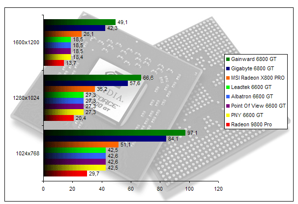

Far Cry v1.3
Nous n'observons ici pratiquement aucune différence entre les GeForce 6600 GT AGP qui sont quasiment deux fois plus rapides que le Radeon 9800 Pro dès que la résolution dépasse les 1024x768. Limitées par le processeur en 1024x768 et en 1280x1024, les GeForce 6800 GT reprennent largement la main sur le Radeon X800 Pro en 1600x1200. En activant le FSAA 4x et l'Anisotropic filtering 8x, la donne reste identique même si le tout commence à peser sur les épaules du GeForce 6600 GT AGP (voir le deuxième graphique), alors que le GeForce 6800 GT de Gainward s'envole avec des performances 16 % meilleures que celles obtenues avec la carte Gigabyte en 1600x1200.

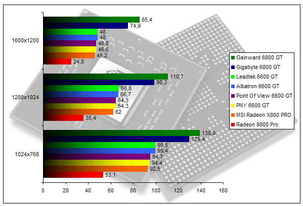

Doom 3
Nous terminerons avec Doom 3 qui fait logiquement la part belle aux cartes NVIDIA. Les GeForce 6600 GT AGP sont pratiquement deux fois plus rapides que le Radeon 9800 Pro alors que le Radeon X800 Pro parvient tout juste à faire aussi bien laissant les GeForce 6800 GT caracoler en tête. Dans la grande famille des GeForce 6600 GT AGP on note un léger avantage pour les cartes Albatron et Leadtek alors que sans surprise la carte de Gainward surpasse celle de Gigabyte. Le constat est identique lorsque l'on active le FSAA 4x et l'anisotropic filtering 8x à ceci près que, dans un sursaut de dignité, le Radeon X800 Pro parvient à faire mieux que les GeForce 6600 GT AGP.
