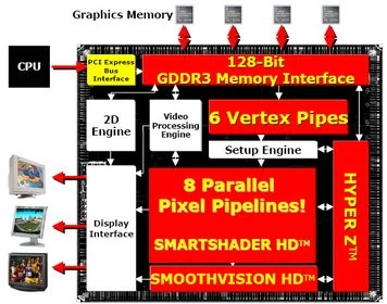

Architecture du Radeon X700
Côté fonctionnalités, ATI avec son SmartShader HD propose la prise en charge du 3Dc qui est rappelons-le une nouvelle méthode de compression des textures de type « normal-map ». Remplaçant les classiques méthodes de compression de type DXTC, le 3Dc propose un facteur de compression de 4:1 qui s'avère non destructeur et permet de bénéficier de textures de qualité sans pour autant affecter de manière trop importante les performances. Pour ce faire, le 3Dc traite les textures par blocs de 4x4 pixels et fait disparaître l'une des composantes z d'un vecteur qui sera retrouvée plus tard via un petit calcul au niveau des shaders. Le 3Dc conserve ensuite les valeurs minimales et maximales des valeurs x et y de la normal map ainsi que six valeurs intermédiaires. Ceci fait passer la taille d'un bloc d'une normal map de 512 à 128 bits soit une belle économie réalisée pratiquement sans aucun compromis. Les jeux profitant de cette technologie devraient bientôt débarquer mais là où ATI a du mal c'est avec le non support du Shader Model 3.0 dans son architecture R4xx...

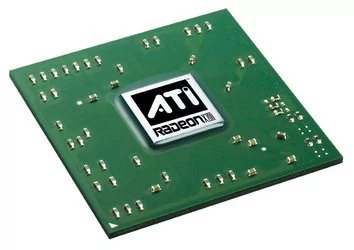

Pour son RV410, ATI utilise le même procédé de fabrication que NVIDIA pour son GeForce 6600. Produit par TSMC, le Radeon X700 est donc gravé en 0.11µ -non low-k- et la puce se présente au format flip-chip. Bien qu'ATI ne communique pas officiellement le nombre de transistors que comporte sa puce, on estime que celui-ci est compris entre 100 et 120 millions. Milieu de gamme oblige, le RV410 dispose d'une interface mémoire sur 128 bits, pour une bande passante de 16 Go par seconde. On reste donc proche des spécifications du GeForce 6600 GT de NVIDIA, à ceci près que du côté des fréquences de fonctionnement, ATI propose quelques 525 MHz pour la mémoire, là où NVIDIA n'est qu'à 500 MHz. Doté de 128 Mo de mémoire DDR3, le X700 XT pourra être décliné en une version 256 Mo par les fabricants qui le désirent. Le processeur graphique du X700 XT est quant à lui cadencé à 475 MHz, et c'est la surprise de ce test, ATI tablant initialement sur une fréquence de 500 MHz. Il semble que le yield à 500 MHz n'était pas bon ce qui a forcé ATI à revoir ses prétentions à la baisse en compensant la baisse de fréquence du VPU par une augmentation de la mémoire. Interfacé nativement en PCI-Express, le X700 n'est pour l'heure pas proposé en version AGP 8x. Il semblerait d'ailleurs qu'ATI ne soit pas pressé de rendre disponible une telle version de son processeur graphique.
La puce ATI Radeon X700 XT

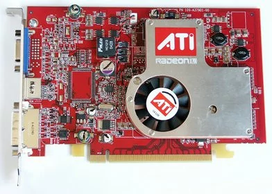

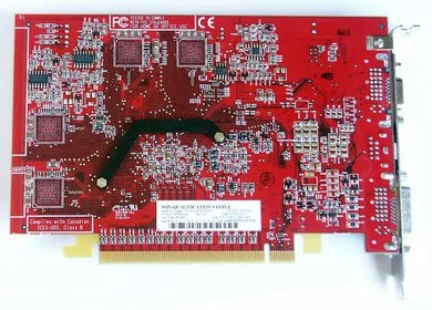

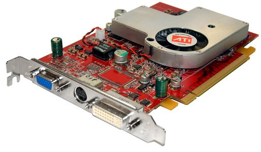

Pour ce test ATI nous a livré l'une des huit cartes X700 XT disponibles en Europe à l'heure où nous écrivons ces lignes. Compacte, et arborant un PCB rouge de six couches, la carte ne nécessite aucune alimentation externe puisque le bus PCI-Express est suffisant pour répondre à ses besoins. Si ATI nous a habitué jusque alors à des designs de cartes minimalistes, sans que ce mot ne soit péjoratif, le X700 XT surprend. Il est en effet surmonté d'un radiateur cuivré en forme de L dont le poids est pour le moins élevé, chose inhabituelle dans cette tranche de prix. Autre bizarrerie, malgré sa forme le radiateur ne fait pas contact avec les puces mémoires alors même qu'il les recouvre... Autorégulé, le ventilateur présent à la base du radiateur ajuste sa vitesse de rotation en fonction de la température du processeur graphique. Le problème est qu'ATI semble avoir ici conçu une turbine plutôt qu'un ventilateur. C'est ainsi qu'au démarrage de votre système la carte semblera s'envoler pour quelques secondes avant de redevenir silencieuse. En 2D la carte est tout à fait silencieuse, mais en 3D après quelques dizaines de minutes de jeu le ventilateur accélère et son bruit devient franchement gênant. Alors certes on est loin du bruit d'un GeForce 5800 Ultra, mais la pollution sonore du X700 XT est assurément plus élevée que celle du GeForce 6600 GT ou du GeForce 6800 GT...
ATI Radeon X700 XT : une belle carte, hélas trop bruyante !
Sachez que notre carte de référence était dotée des composants nécessaires pour que la fonction OverDrive, lancée avec le Radeon 9800 XT, soit disponible dans les pilotes. Rappelons que l'OverDrive permet d'overclocker dynamiquement la puce graphique tout en monitorant la température du processeur graphique. Les fabricants de cartes ATI seront toutefois libres d'inclure cette fonction ou non et il y a fort à parier pour que beaucoup ne le fassent pas, comme cela avait été le cas avec les Radeon 9600 XT. Continuons notre tour du propriétaire par un mot sur les puces mémoires. Il s'agit, sans grande surprise, de puces Samsung DDR3 avec des temps de latence de 2.0 ns. Enfin les entrées / sorties de la carte sont pour le moins classiques avec un connecteur VGA DB15 et un connecteur DVI en plus de la traditionnelle sortie vidéo au format mini-din.

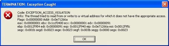

Au-delà du Control Center, qui reste à nos yeux un gadget à la fiabilité tout à fait douteuse, les pilotes ATI Catalyst 4.10 semblent contenir plusieurs autres bugs. C'est ainsi que 3DMark 2003 et AquaMark 3 plantaient à tout va, nécessitant la mise à jour d'un fichier DLL pour que ceux-ci fonctionnent correctement. Nous avons également expérimenté des retours sous le bureau Windows, et plus globalement un effet de lag lors du lancement d'une application 3D. Sous Unreal Tournament 2003 et Doom 3 le lag peut être beaucoup plus problématique avec un freeze en plein jeu durant quelques secondes... Encore plus ennuyeux pour ATI, le path SM2B n'a jamais voulu fonctionner sous FarCry 1.2 et ceci serait dû à un bug d'identification du VPU par le jeu. Il faudra donc attendre le patch 1.25, ou mieux le 1.3, pour que FarCry puisse fonctionner avec le mode de rendu de la série R4xx. Bref les CATALYST 4.10 Beta ne donnent pas une bonne image du X700 et il nous tarde de voir apparaître une version finale qui corrigera ces différents problèmes. Autant dire que les ingénieurs d'ATI ont du travail en perspective !
Un des trop nombreux bugs...

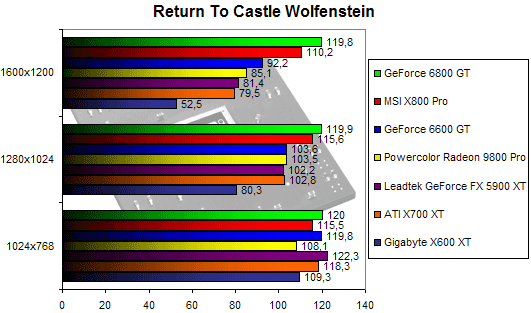

Return To Castle Wolfenstein
Rien de tel qu'un bon petit shoot pour bien démarrer une séance de tests. Ici le X700 XT fait largement mieux que son prédécesseur le X600 XT. Si en 1280x1024 le X700 XT est au coude à coude avec les GeForce FX 5900 XT et GeForce 6600 GT ainsi que le Radeon 9800 Pro, l'avantage revient au GeForce 6600GT lorsque la résolution augmente d'un cran pour atteindre les 1600x1200.

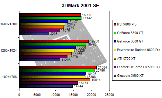

3DMark 2001 SE
Enchaînons avec ce bon vieux 3DMark 2001 SE. Ici encore le X700 affiche sa suprématie face au X600 avec des performances 28% supérieures. Face au GeForce 6600GT, le dernier bébé d'ATI offre un bilan mitigé. Ainsi en 1024x768 le X700 XT bat largement la puce de NVIDIA, mais à mesure que la résolution augmente, le X700 XT cède sa place au GeForce 6600 GT. L'écart de performances entre les deux protagonistes s'élève ici à près de 7%.

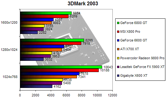

3DMark 2003
Après la version 2001, passons à la version 2003 de 3DMark... Ici le X700 XT se montre jusqu'à deux fois plus rapide que le X600, et se paye le luxe de devancer sensiblement le Radeon 9800 Pro. Face au GeForce 6600 GT, le X700 XT ne démérite pas en affichant des performances très proches. Celles-ci sont d'ailleurs identiques lorsque la fonction CATALYST AI est activée.

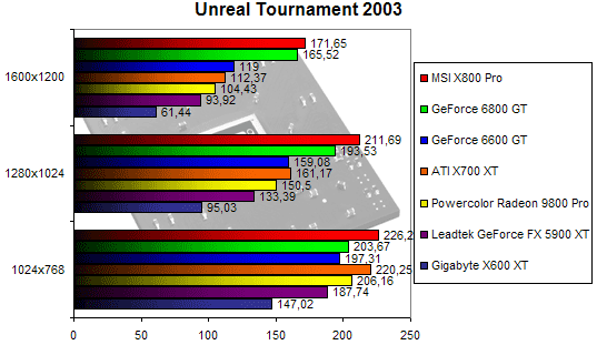

Avec ce bon Unreal Tournament, le X700 XT prend ses lettres de noblesse face au GeForce 6600 GT. La puce de NVIDIA se fait en effet damner le pion en 1024x768 et en 1280x1024 pour reprendre l'avantage en 1600x1200. Une fois de plus le X700 faiblit donc en très haute résolution... Cela ne l'empèche pas d'être plus performant que le Radeon 9800 Pro, alors qu'il atomise le X600 en étant jusqu'à deux fois plus véloce.

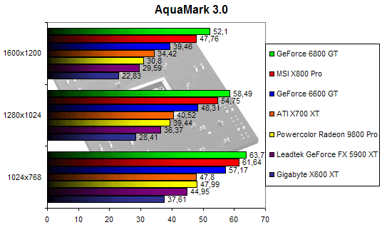

Aquamark 3.0
DirectX 9.0, Aquamark 3.0 semble préférer le GeForce 6600 GT au Radeon X700 XT. La puce de NVIDIA est ici en moyenne 14% plus rapide. Il est intéressant de noter que si le X700 XT fait jeu égal avec le Radeon 9800 Pro en 1024x768 et en 1280x1024, la dernière puce d'ATI reprend l'avantage en 1600x1200 alors que le X600 XT se traîne en bas du graphique...

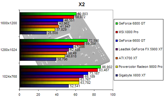

X2
X2 est un jeu vous propulsant aux confins de l'espace aux commandes d'un vaisseau pour une quète infinie... On observe ici que le GeForce 6600 GT reste en tête face au X700 XT. Une fois de plus la dernière puce d'ATI affiche de meilleurs résultats que le Radeon 9800 Pro, et si dans les résolutions courantes l'écart avec le GeForce 6600 GT est important, celui-ci se réduit en 1600x1200.

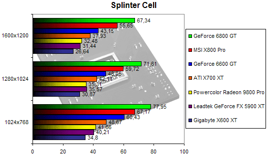

Splinter Cell
Avec Splinter Cell, premier du nom, le X700 XT brille avec des résultats 20% supérieurs à ceux du Radeon 9800 Pro. Largement plus performant que le X600, le X700 XT ne parvient toutefois pas à accrocher le GeForce 6600 GT dont les performances sont en moyenne 10% plus élevées.

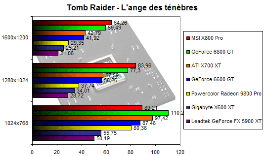

Tomb Raider
Jusqu'à présent le meilleur parti pour Lara était ATI. Si cet état de fait se confirme en 1024x768, le X700 XT dispose d'une très faible avance en 1280x1024 et en 1600x1200 sur son rival le GeForce 6600 GT. Les 475 MHz du Radeon X700 XT lui permettent de dépasser aisément le Radeon 9800 Pro qui semble ici perdre un peu de sa superbe.

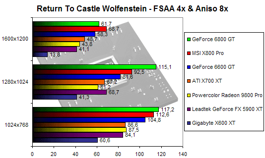

Return To Castle Wolfenstein - FSAA 4x & Aniso 8x
Avant d'entammer les tests avec les poids lourds que sont Doom 3 et FarCry, attardons-nous sur les performances du X700 XT sous Return To Castle Wolfenstein avec les différentes méthodes de lissage d'écran. Ici le dernier bébé d'ATI fait sensiblement mieux que le Radeon 9800 Pro, et surclasse aisément son ainé le Radeon X600 XT. Hélas pour ATI, le GeForce 6600 GT reste plus performant et ce quelque soit la résolution.

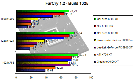

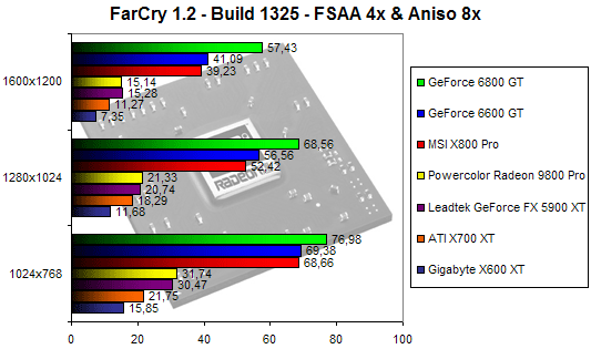

FarCry
FarCry dans sa version 1.2 n'est assurément pas très vendeur pour le X700 XT. Le jeu ne reconnaissant pas l'ID de la carte, il ne peut pas exploiter le rendu SM2B spécifique ATI ce qui, en conjonction avec un autre bug, pénalise grandement les performances de la carte. La fonction ATI CATALYST A. I. n'est d'ailleurs d'aucune utilité ici puisqu'elle n'influe nullement sur les performances. Du coup le X700 XT termine derrière le Radeon 9800 Pro et reste donc très en déça des performances du GeForce 6600 GT... Même le GeForce FX 5900 XT parvient à faire mieux sous FarCry que le X700 XT qui affiche tout de même une petite avance sur le X600 XT. Bref il faudra attendre un prochain patch et des Drivers finalisés pour obtenir sous FarCry des performances réellement représentatives du X700 XT...

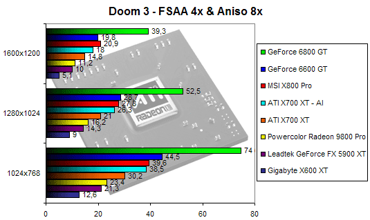

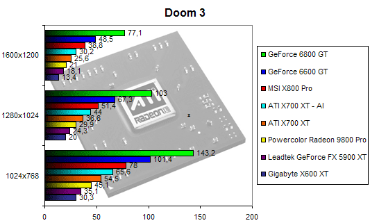

Doom 3
Doom 3 est le premier test où nous publions les résultats obtenus par le X700 lorsque la fonction A. I. est désactivée et lorsqu'elle est activée pour bien mesurer le gain de performances apporté. On le voit l'A. I. apporte un boost non négligeable atteingnant parfois 10 FPS mais cela au détriment de la qualité visuelle comme nous avons pu le voir plus haut. A. I. ou pas le X700 XT n'est pas en mesure d'attaquer le GeForce 6600 GT qui reste près de deux fois plus rapide. Il est toutefois intéressant de constater qu'avec le FSAA 4x et l'Anisotropic filtering 8x, lorsque l'A. I. est activé l'écart entre le X700 XT et le GeForce 6600 GT se réduit de manière assez importante, même si la puce de NVIDIA garde l'avantage. Face à ses pairs, le X700 XT ne démérite pas avec des prestations globalement supérieures au Radeon 9800 Pro et sans commune mesure face au X600XT.
