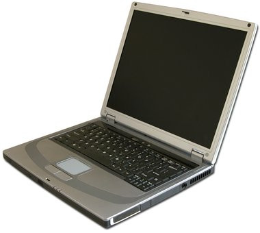

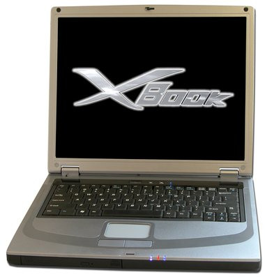

Design
Le XBook, dont le nom évoque vaguement une célèbre console de jeux, est un portable de bonne dimension qui s'apparente à un desktop replacement. Ses mensurations sont honorables puisqu'il mesure 33 cm de large, 27.5 cm de long pour une hauteur de 3 cm et un poids d'environ 2.7 Kg. La partie extérieure de l'écran du portable est habillée d'un revêtement en aluminium gris au milieu duquel se trouve un logo Xbook pas très aguicheur au demeurant. Les charnières de fixation de l'écran sont entourées d'inserts de plastique blanc du plus bel effet alors que la glissière permettant d'ouvrir l'écran est elle aussi revêtue de blanc. Hélas cette dernière semble bien légère... Une fois l'écran ouvert on constate que la dalle TFT est entourée d'un banal carénage en plastique qui jure avec l'aluminium évoqué précédemment.
Malgré ce point de détail l'ouverture de l'écran révèle la présence d'un design assez original et plaisant grâce à une surface reprenant la même matière que l'écran à savoir un plastique gris argenté. Le clavier dispose de 86 touches translucides noires et se trouve rehaussé par un pourtour en aluminium brossé qui englobe le touchpad et ses deux boutons. Au sommet du clavier on distingue une fenêtre noire transparente qui héberge le bouton de mise en route du portable ainsi que deux boutons raccourcis. Mais ce n'est pas sa seule utilité, outre le look High Tech qu'elle confère au système, celle-ci révèle à la mise en route la présence de magnifiques diodes bleues qui en feront craquer plus d'un ! On retrouve trois autres diodes sur la partie avant du portable : elles aussi ont pour particularité de s'illuminer de bleu. Le toucher du clavier est un peu trop mou tout comme les boutons du touchpad qui s'avèrent assez désagréables car ils n'offrent aucune dynamique. La surface de glisse du touchpad fabriqué par Alps est confortable et celui-ci s'avère assez précis.
Fabriqué par Compal, le XBook embarque deux haut-parleurs placés sur chaque côté de l'appareil. Le flanc droit du portable comporte un connecteur pour l'alimentation secteur ainsi que la trappe permettant de changer le disque dur. De l'autre côté on trouve un seul et unique emplacement PCMCIA, un interrpteur permettant d'activer ou non l'adaptateur WiFi, un port infrarouge, une prise casque et une prise micro. Plus originale, l'arête gauche du XBook est pourvue d'un port USB 2.0 mais aussi d'un lecteur de carte mémoire au format Secure Digital. L'arrière du laptop regroupe différents connecteurs parmi lesquels un port parallèle, un port VGA DB-15, deux autres ports USB 2.0, un port RJ11, un port RJ45, une sortie vidéo et un connecteur FireWire 4 broches (non alimenté donc). Côté connectique le portable est donc plutôt bien armé et il s'avère qui plus est évolutif. Ainsi le XBook est doté de deux bancs mémoire pouvant accueillir des barrettes SODIMM et l'unité optique est elle aussi interchangeable. On notera tout de même que le portable n'est pourvu d'aucun lecteur de disquettes mais qui en a encore l'utilité de nos jours ?

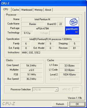

Notre XBook CL50-15 utilise les dernières technologies en vogue dans le monde des portables. C'est donc sans surprise qu'il utilise un processeur Intel Pentium M cadencé à 1,3GHz et disposant de 1Mo de mémoire cache L2. Rappelons que l'architecture spécifique du Pentium M lui permet d'offrir d'excellentes performances tout en préservant l'autonomie du système et ce malgré une fréquence de fonctionnement plutôt faible. Le XBook utilise un chipset Intel i855PM ainsi qu'un contrôleur réseau WiFi de provenance Intel et prenant en charge la norme i802.11b pour un débit maximal de 11Mbps. Le support d'un réseau Ethernet câblé est assuré par une puce Realtek RTL8139. De base le portable est livré avec 256Mo de mémoire (DDR266 en CL2) et un disque dur Hitachi de 30Go. La capacité mémoire peut être portée à un maximum de 1Go. Le lecteur de CD-Rom est ici un combo graveur CD-Rom/lecteur DVD offrant des vitesses de fonctionnement convenables de l'ordre de 20x pour la lecture CD, 24x pour la gravure CD-R et de 10x pour les CD-RW. La vitesse de lecture des DVD est loin d'être fantastique puisque d'après CD-Speed elle ne dépasse pas les 2x. Le système est livré avec la version Express de Nero 5.5 qui vous permettra de graver simplement et rapidement vos CD. Il nous faut également préciser que le portable intègre un modem 56k de marque Smart Link.

Le processeur Pentium M 1.3GHz du XBook vu par CPU-Z

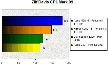

CPUMark 99
Les résultats délivrés par CPUMark 99 confirment la suprématie des Processeurs Pentium M face au Pentium 4 M. Ceci n'est pas surprenant dans la mesure où l'architecture des Pentium M n'a pas grand chose de commun avec celle du Pentium 4 M. Ainsi le Pentium M 1.3GHz obtient un score 20% supérieur à celui relevé sur notre machine Dell à base de Pentium 4 M 2.0GHz alors qu'il est 31% plus rapide que notre machine Asus à base de Pentium 4 M 1.8GHz ! Face au Pentium M 1.6GHz, le Pentium M 1.3GHz est 17% moins performant d'après CPUMark.

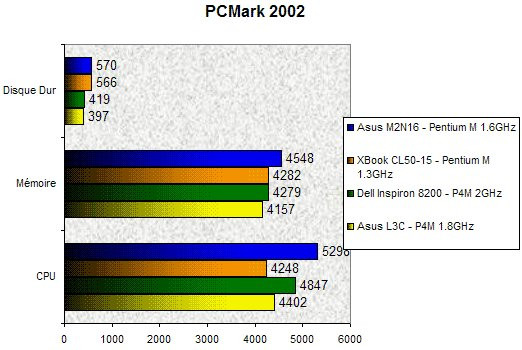

PCMark 2002
PCMark 2002 est un utilitaire de test de type synthétique qui mesure indépendament les performances du système mémoire, du processeur et du disque dur. Au test CPU le XBook déçoit et obtient le moins bon résultat de notre panel en se montrant 3% plus lent que le Pentium 4 M 1.8GHz équipant l'un de nos systèmes Asus. D'après le test le Pentium M 1.6GHz se montre 20% plus véloce que son petit frère le Pentium M 1.3GHz. Les performances mémoire de nos diverses machines sont pour le moins équivalentes avec tout de même des performances accrues sur la machine à base de Pentium M 1.6GHz. Enfin le sous système disque du XBook se montre à la hauteur avec des résultats satisfaisants.

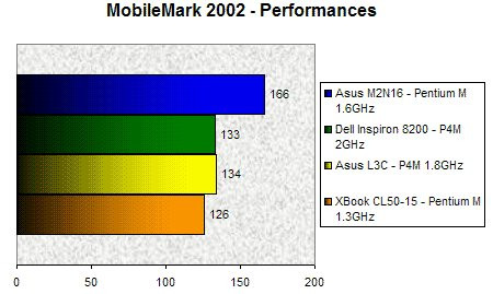

MobileMark 2002 : Les performances
MobileMark est un Benchmark applicatif qui utilise des applications réelles pour mesurer les performances d'un système. Ici aussi le XBook n'est pas à la fête puisqu'il se classe dernier, derrière nos deux machines à base de processeurs Pentium 4 M 1.8 et 2.0GHz. Le portable Asus utilisant un Pentium M 1.6GHz reste largement en tête avec une avance confortable de 31% sur le Pentium M 1.3GHz. Notre système Dell animé par un Pentium 4 M 2.0GHz est pour sa part 5% plus performant que le XBook.

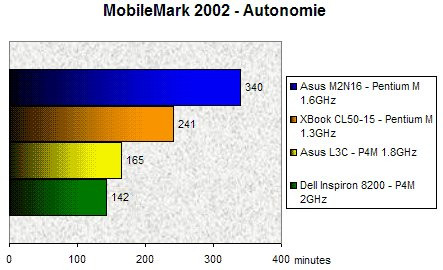

MobileMark 2002 : Autonomie
Outre le test pur et dur de performances, MobileMark 2002 permet d'évaluer l'autonomie d'un ordinateur portable en simulant des charges de travail censées imiter un comportement en condition réelle. Ici le XBook, Centrino oblige, a tenu près de 241 minutes sur sa batterie soit près de quatre heures d'autonomie là où le meilleur de nos systèmes Pentium 4 M ne dépasser pas les 2 heures 45 minutes ! Le Centrino d'Asus offre tout de même l'autonomie la plus longue, avec près de cinq heures, grâce à son circuit graphique intégré au chipset qui consomme moins que le Radeon 9000 Mobility d'ATI.

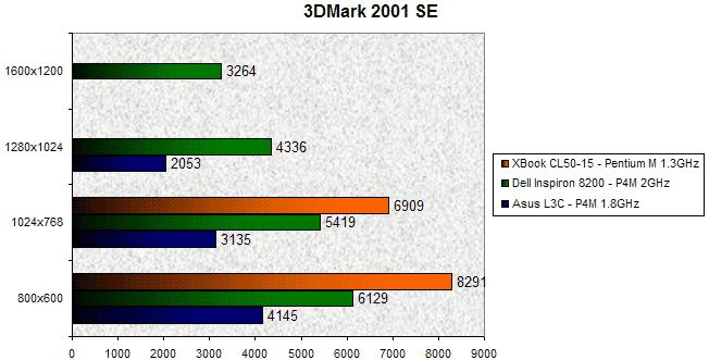

3DMark 2001
Terminons notre tour d'horizon des performances par un aperçu des aptitudes de la partie graphique du XBook. Le circuit ATI Radeon Mobility 9000 exprime ici son plein potentiel puisqu'il se montre largement plus performant que le GeForce 4 440Go équipant l'Inspiron 8200. En 1024x768 les performances relevées avec le Radeon Mobility 9000 sont 27% supérieures à celles du GeForce 4 440Go et plus de deux fois supérieures à celles obtenues par le circuit Radeon 7500 équipant le portable Asus L3C.
