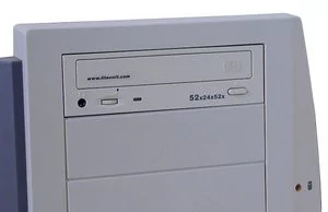

Question design, les ingénieurs du bureau d'étude de LiteOn ne se sont guère foulés puisqu'on peut constater que le LTR-52246S emprunte l'habillage inauguré en son temps par l'ancestral modèle 32x. Orné d'une façade beige frappée d'un sobre logo 52x24x52x, on distingue en face avant du graveur un bouton d'éjection, une diode indiquant l'état de l'unité, un bouton de réglage du volume, une prise casque ainsi qu'un mini trou pour l'éjection d'urgence. Au niveau de la connectique le graveur comporte en face arrière, outre les cavaliers de configuration IDE : un connecteur molex pour l'alimentation, un connecteur IDE, une sortie audio analogique et une sortie audio numérique.

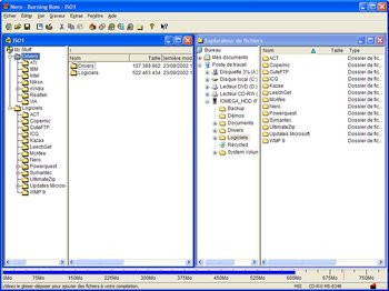

LiteOn livre son graveur avec la suite ultime de gravure qu'on ne présente plus, j'ai nommé Nero 5.5. Ce logiciel, connu de tous, regorge de fonctionnalités et permet de graver une foultitude de formats de CD en toute facilité. Vous trouverez également sur le CD le logiciel InCD qui permet de faire fonctionner votre graveur comme un lecteur de disquette avec les disques CD-RW en tirant profit du format Mount-Rainier. Avec cet utilitaire, vous pouvez vous affranchir de Nero pour graver des fichiers sur le CD-RW : il suffit simplement de glisser les fichiers que vous voulez enregistrer sur l'icône du graveur MSI dans le poste de travail Windows et InCD se chargeant du reste.
L'interface de Nero 5.5 (pour ceux qui ne la connaissent pas déjà)

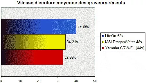

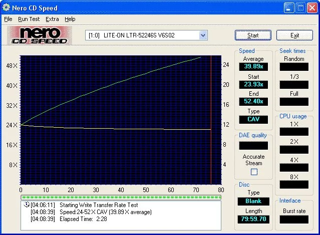

Commençons ce test par le commencement en évaluant les performance en écriture du graveur. Pour ce faire nous avons utilisé le fameux Nero CDSpeed. La première chose que l'on note est le fait que le programme CD Speed n'a pas été conçu pour des graveurs aussi rapides puisque le graphique est coupé à son extrémité. Ce test permet de constater que la gravure commence à 24x pour atteindre 52.40x à la fin de la session lors de l'emploi d'un disque de 80 minutes. La vitesse moyenne d'écriture étant de 40x, ce qui est tout bonnement excellent ! A une telle vitesse il faut moins de 2 minutes 30 secondes pour graver un CD complet, ce qui est une véritable prouesse.

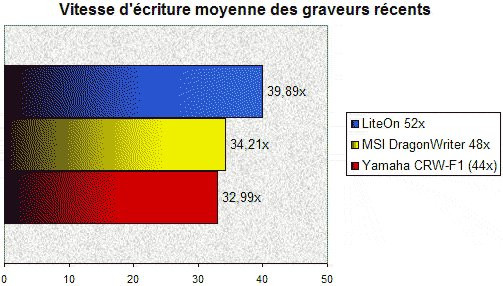

Pour nous forger une opinion sur les performances en écriture du LiteOn 52x nous avons comparé sa vitesse moyenne avec celles obtenues par les deux derniers graveurs que nous avons pus tester à savoir : le MSI DragonWriter 48x et le Yamaha CRW-F1.
01F7000000055259-photo-comparaison-performances-d-criture-graveur-liteon-vs-msi-yamaha.jpg
Le constat est clair et évident : le graveur LiteOn est le plus rapide du marché face à ses concurrents du moment. Le modèle de LiteOn s'avère 16% plus rapide que le graveur MSI 48x et 20% plus rapide que le graveur Yamaha CRW-F1 ce qui le positionne en tête du peloton des graveurs de dernière génération.

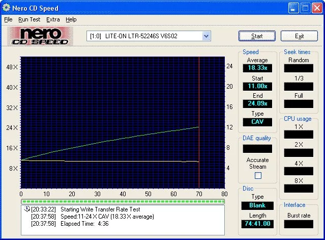

La gravure des CD-RW en 24x est le point fort mis en avant par LiteOn pour son dernier bébé. La gravure commence à la vitesse de 11x pour s'achever à 24.09x comme on peut le lire sur le graphique ci-dessous.

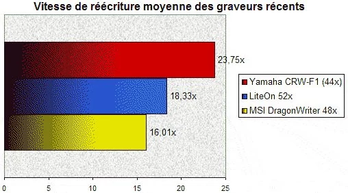

Oui mais voilà ces résultats sont très décevants si on les compare à ceux du Yamaha CRW-F1 qui utilise la technologie P-CAV alors que le graveur de LiteOn se contente d'employer la méthode CAV. Pour mettre en avant cette lacune nous avons réalisé un second graphique :
01FC000000055260-photo-comparaison-performances-de-r-criture-graveur-liteon-vs-msi-yamaha.jpg
A la lecture de cet histogramme, le graveur Yamaha CRW-F1 est le plus rapide, et de loin, en ce qui concerne la gravure des CD-RW. Sa vitesse moyenne de 23.75x dépasse de près de 29% celle du graveur LiteOn ! Pourtant les deux modèles sont vendus comme étant capables de graver les CD-RW à la vitesse de 24x, ah marketing quand tu nous tiens...

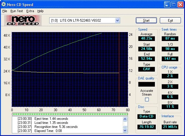

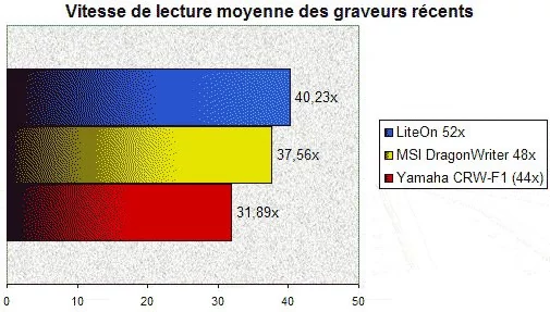

Il y a bien longtemps tout possesseur de graveur se devait de conserver un lecteur de CD-Rom vu les faibles performances en lecture des graveurs de l'époque. Fort heureusement ce n'est plus le cas aujourd'hui, en particulier avec le LiteOn 52x qui délivre des performances ahurissantes. La lecture démarre à 24.58x pour s'achever à 52.94x pour une vitesse moyenne de 40.23x ce qui est excellent. Le temps d'accès mesuré est de 87ms et correspond aux informations de LiteOn qui annonce un temps d'accès de 80ms. Le taux d'occupation CPU s'élève à 11% en 8x ce qui est dans la norme.
Comme nous l'avons fait pour les tests d'enregistrement, il nous a paru bon de comparer les performances du LiteOn 52x en lecture avec celles des graveurs Yamaha CRW-F1 & MSI DragonWriter 48x :
01F9000000055261-photo-comparaison-performances-de-lecture-du-graveur-liteon-vs-msi-yamaha.jpg
Le LiteOn 52x tire son épingle du jeu et sort grand vainqueur de ce comparatif avec une avance de 7% sur le graveur MSI et de 26% sur le modèle Yamaha.

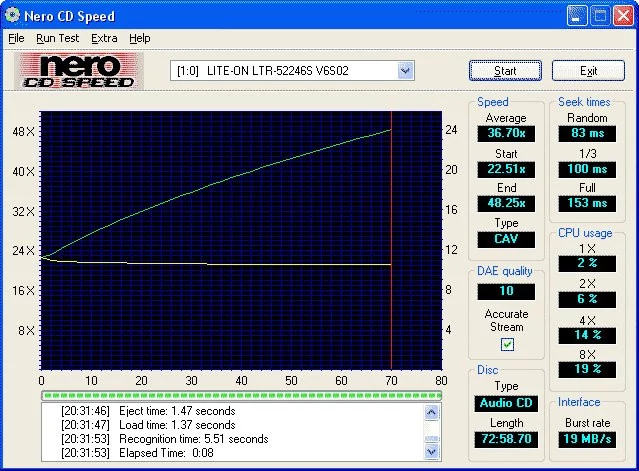

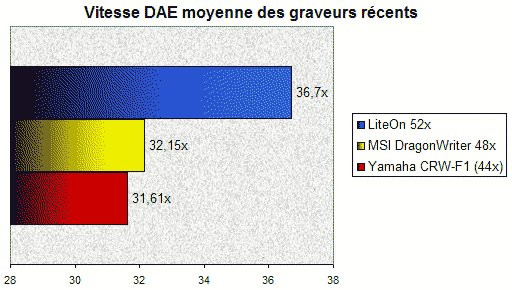

Pour finir ce test dans la bonne humeur il nous fallait examiner les performances en extraction audio du LiteOn 52x. Dans ce but nous avons utilisé le CD : Janet Jackson - All for you.
L'extraction audio-numérique commence à 22.51x pour se terminer à 48.25x pour une vitesse moyenne d'extraction de 36.70x. Si le temps d'accès ne bouge pas par rapport au test précédent, l'occupation CPU grimpe en flèche avec un taux de 19% en 8x. Pour conclure nous avons réalisé un dernier petit graphique permettant de comparer les performances du graveur LiteOn avec celles du Yamaha et du MSI :
La technologie SmartX fait ici ses preuves et le graveur LiteOn arrive en tête pour l'extraction audio-numérique, ce qui est bon pour les mélomanes.
