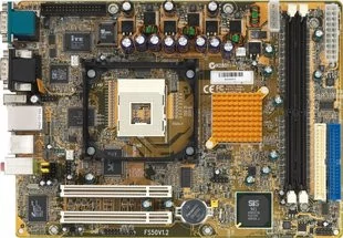

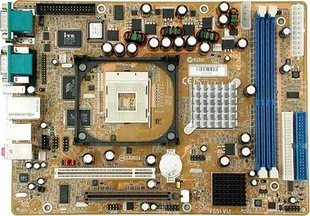

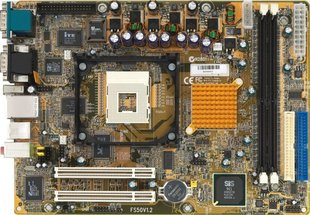

A gauche la FS50 qui équipe l'ancien Shuttle SS50 et à droite la nouvelle carte mère destinée au SS51G.

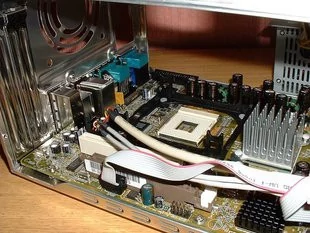

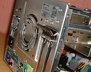

L'ouverture du boîtier est très proche avec trois thumbscrews qui maintiennent le capot du PC. A l'intérieur on remarque tout de suite que la carte mère ressemble comme deux gouttes d'eau à sa petite soeur. Il y a bien sûr le port AGP qui permet de faire la différence, mais en dehors de ça il faut bien avouer qu'il n'y a pas grand chose de neuf. Il faut dire que la FS51 employée dans le SS51 est pratiquement identique à la FS50. L'architecture générale de la carte matérialisée par le chipset SiS embarqué est très similaire et les différents composants intégrés à la carte mère le sont également : on retrouve donc la carte réseau 10/100 de marque Realtek, la carte FireWire et les deux emplacements DDR (PC1600, PC2100 ou PC2700) pour un maximum de 2 GO de mémoire. En fait de révolution il est plus sage de choisir le mot "évolutions", celles-ci sont cependant relativement nombreuses.

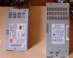

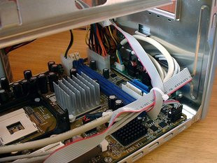

La première photo montre les progrès réalisés sur l'alimentation, alors que la seconde permet de voir le nouveau système de fixation des cartes.
Il faut cependant reconnaître que la principale évolution concernera évidemment le remplacement d'un port PCI par un port AGP ! Cela limite d'un côté les possibilités d'évolution (le port AGP ne sert que pour les cartes graphiques) mais permet au SS51G de toucher de nouveaux publics comme celui des joueurs, qui verront d'un très bon oeil la possibilité d'y intégrer par exemple la très en vogue GeForce 4 Ti4200 ! Shuttle a très bien fait les choses puisque même les très longues Ti4400 et Ti4600 pourront être installées sans problème. Il faut toutefois avoir à l'esprit que ce genre de carte graphique chauffe beaucoup et limitera donc d'autant les possibilités d'overclocking du processeur principal.
L'alimentation qui était la cause d'un bruit relativement important sur les Shuttle SS50 et SS40 a ici été remplacée par un modèle nettement plus compact et surtout presque totalement silencieux ! La venue du port AGP a pourtant contraint Shuttle à employer un modèle capable de plus de puissance, mais les quelques 200W que cette alimentation peut fournir n'ont pas entraîné d'augmentation du bruit... Nos oreilles lui sont reconnaissantes !
Ces trois améliorations constituent les principales remarques que l'on peut faire à propos de ce Shuttle SS51G. Elles ne constituent pas une révolution mais ne sont toutefois pas anodines. Le PC devient moins bruyant tout en étant plus performant. La petite alimentation et quelques astuces (fixation des cartes, nappe ronde...) permettent un montage / démontage beaucoup plus simple et plus rapide. Enfin la présence du port AGP permet d'envisager l'avenir plus sereinement et offre à Shuttle la possibilité de toucher de nouveaux utilisateurs ! Pour ceux qui se contenteraient du chip graphique intégré à la carte mère, Shuttle commercialise séparément une petite carte qui vient se mettre sur le port AGP. Cette carte offre un port DVI (pour les écrans LCD), une sortie composite et une S-Video. Il est dommage qu'elle ne soit pas fournie avec le SS51G, mais Shuttle nous a annoncé que c'était pour ne pas saler la note de ceux qui de toute façon voulaient investir dans une carte graphique supplémentaire...

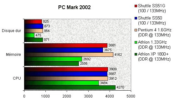

Avant même de commencer les mesures, on pouvait avoir une idée des performances générales de la machine puisque le SS51G intègre les mêmes composants que son petit frère. Le chipset est identique et nous avons employé les mêmes processeur et barrettes mémoires. Nous n'attendons de ce fait pas grand chose des résultats sous PC Mark 2002 ou Sandra 2002, alors que ceux obtenus avec Quake III Arena et 3D Mark 2001 sont bien davantage dignes d'intérêt. Voici tout d'abord la configuration que nous avons utilisée :

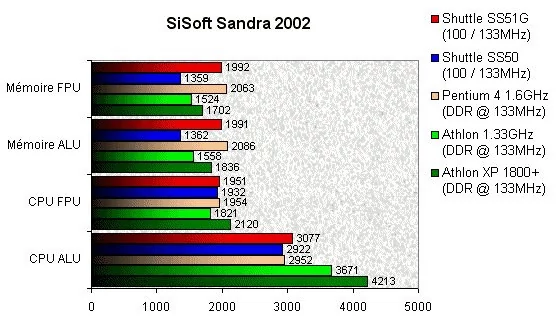

Nous avons donc utilisé les quatre logiciels précédemment cités et nous les avons fait tourner sur trois configurations. Le Shuttle SS51G évidemment mais aussi notre Shuttle SS50 pour évaluer les progrès réalisés et simplement à titre indicatif, nous avons intégré les résultats obtenus sur une machine ATX articulée autour d'un Pentium 4 1.6A GHz (pour pouvoir comparer correctement) et d'une Abit BD7 équipée de 512 Mo de mémoire DDR266 CAS2.5.
Nos deux outils de mesure "théorique" donnent, comme nous nous en doutions, des résultats pratiquement identiques entre le Shuttle SS50 et le SS51G. Même processeur, même mémoire et même chipset, c'est un résultat sans surprise qui nous indique simplement que Shuttle a procédé à quelques petites optimisations mineures. Les tests mémoires donnent encore nettement l'avantage aux machines "standards" et si Shuttle a réussi à améliorer un peu les performances de son produit ce n'est pas encore ça ! Il faut toutefois remarquer que le reste des résultats est moins déséquilibré et les Shuttle se tirent très convenablement des tests processeur et Disques durs.

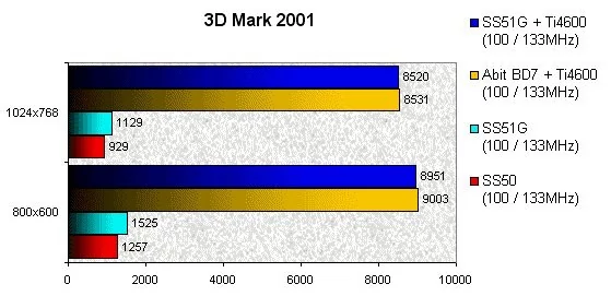

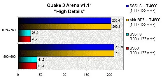

Le bilan des tests précédents est évidemment là pour confirmer l'idée que l'on peut se faire de telles machines : des PC dédiés principalement à la bureautique. Pourtant les tests "jeux" viennent apporter un démenti des plus catégorique : le SS50 est évidemment à la traîne mais offrez au SS51G une carte graphique de premier plan comme notre GeForce 4 Ti4600, et vous aurez une machine de jeu tout à fait crédible !
Les résultats obtenus sous 3D Mark 2001 et Quake III Arena en disent long et la GeForce 4 Ti4600 peut s'exprimer tout à fait correctement sur un tel système. Je n'ai pas pu faire de tests avec une ATI Radeon 9700 Pro et au vu de la consommation électrique de cette dernière je ne saurais trop vous conseiller de faire l'essai avant de vous engager dans un tel achat : les performances seraient assurément au rendez-vous, mais c'est l'alimentation qui risquerait de ne pas suivre !
Tous les jeux récents tournaient très bien avec la GeForce 4 à l'intérieur de notre système de test. Détail qui a son importance : même au plus fort d'un jeu comme Medal Of Honor, le SS51G est resté relativement froid, suffisamment en tout cas pour que le système de contrôle de la température ne se mette pas en route. Il n'a de ce fait pas augmenté la vitesse de rotation du ventilateur et nous avons joué sans que le bruit du PC ne nous gêne le moins du monde.
