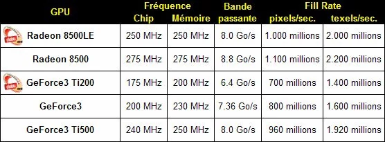

Le Radeon 8500 LE tourne ainsi à la fréquence de 250MHz et se voit associé de la mémoire aussi véloce, à 250MHz également. Cette baisse des cadences devraient permettre de proposer des cartes meilleures marchés et les prix officiels (donc largement supérieurs à ce que vous trouverez chez votre assembleur favoris) font d'état d'un tarif sous le seuil psychologique des 2000 francs : 1990 francs TTC (un peu plus de 300 euros).
Ces baisses de fréquences ne sont cependant pas sans avoir un impact tant sur les performances théoriques (les fameux fill rate) que sur ce que l'on pourra espérer avoir en pratique. Les résultats des benchmarks vont suivre avec le reste de l'article, mais voici d'ores et déjà un petit tableau pour comparer de manière simple, Radeon 8500 et GeForce3.

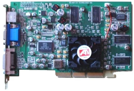

Vous pourrez d'ailleurs comparer la photo de cette carte avec celle de notre sur le Radeon 8500 et jouer au jeu des différences... Il n'y en a tout simplement pas une seule ! Connecteurs, système de refroidissement, même les puces mémoires sont identiques : de sympathiques composants à 3.6ns !
Il n'est donc clairement pas utile de, comme nous en avons l'habitude, présenter la carte "physiquement". Nous le ferons par contre sitôt que les constructeurs tiers auront dévoilés des designs différents du "reference board" d'ATI. Il est en revanche nécessaire de présenter notre configuration de test ainsi que les outils utilisés pour comparer les performances.

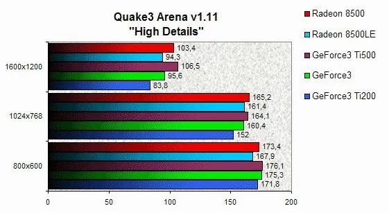

Sous Quake3, il semble maintenant évident que les cartes se tiennent dans un mouchoir de poche. Maintenant que l'optimisation tant critiquée qu'ATI avait mise au point n'est plus de la partie, il est possible de comparer les cartes sans états d'âmes et en dehors du 1600x1200, le jeu d'ID Software n'est pas à même de mettre en évidence de réelles différences.
Dans cette résolution, deux cartes se détachent nettement : Radeon 8500 et GeForce3 Ti500. Arrivent en deuxième position, les Radeon 8500 LE et GeForce3. La petite dernière d'ATI s'en sort donc avec les honneurs en affichant plus de 10fps d'avance sur sa rivale Ti200.

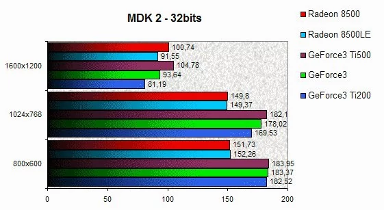

Notre second test OpenGL, MDK2, est un jeu quelque peu ancien pour lequel les conclusions sont à peu près les mêmes que sous Quake3 : seul le 1600x1200 est vraiment décisif. En effet si les Radeon sont nettement distancées en 800x600 et 1024x768 c'est surtout que l'on peut voir comme un plafond atteint dans ces résolutions. Plafond qui ne semble pas vraiment représentatif.
En 1600x1200 en revanche les différences entre les cartes sont plus caractéristiques et conduisent aux mêmes conclusions qu'avec Quake3 : Radeon 8500 et Ti500 mènent la danse, devant le couple Radeon 8500 LE et GeForce3 encore au coude à coude. La Ti200 ferme à nouveau la marche avec toujours 10fps de moins que le Radeon 8500 LE.Alors que la page précédente permettait de voir les différences entre les compétitrices avec des titres tirant parti des bibliothèques OpenGL, il est temps de voir ce qu'elles en mode Direct3D. Les outils employés ici ne sont pas vraiment plus originaux que tout à l'heure puisque nous avons utilisé le bench 3D Mark dans sa version 2001, DroneZ et VillageMark (version Direct3D).

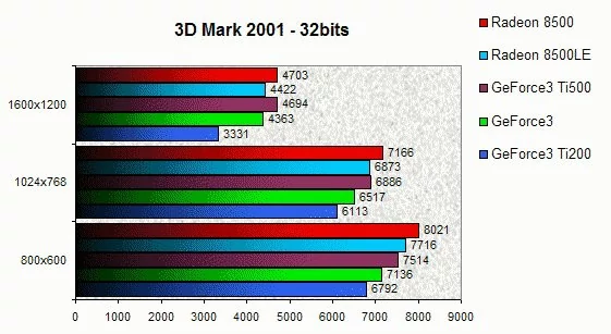

pilotes ATI en version 7.60 offraient déjà au Radeon 8500 une nette victoire sur les GeForce3, et si la version 7.63 ne change pas la donne, l'avance était suffisante pour que cela constitue pas un gêne. Le modèle "LE" se tire, quant à lui, très bien de la comparaison avec le GeForce3 Ti500, qu'il devance en 800x600 et égale même en 1024x768.
Le Radeon 8500 "haut de gamme" s'adjuge donc la première place et cela quelle que soit la résolution employée. Il faut toutefois reconnaître qu'il semble perdre du terrain à mesure que cette dernière augmente et s'il l'emporte encore en 1600x1200 ce n'est que d'une très courte tête.

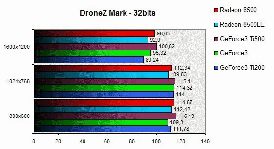

DroneZ donne pour sa part des résultats moins en faveur des chips d'ATI. Sans pour autant être ridicules les puces graphiques du géant canadien sont davantage malmenées par les GeForce3 et l'ensemble fait fortement penser à ce que l'on pouvait observer sous Quake3, en 1600x1200 au moins.
Dans les résolutions inférieures les résultats sont effectivement plus surprenants, mais comme les différences sont très faibles, nous n'en tiendrons pas vraiment compte, pour surtout nous concentrer sur la résolution maximale qui donne le classement suivant : GeForce3 Ti500, Radeon 8500, GeForce3, Radeon 8500 LE, GeForce3 Ti200 avec des écarts on ne peut plus réguliers, preuves de la qualité du Radeon 8500 qui généralement fait jeu égal avec le modèle NVIDIA situé dans la gamme de prix supérieure (Radeon 8500 LE avec GeForce3 et Radeon 8500 avec Ti500).

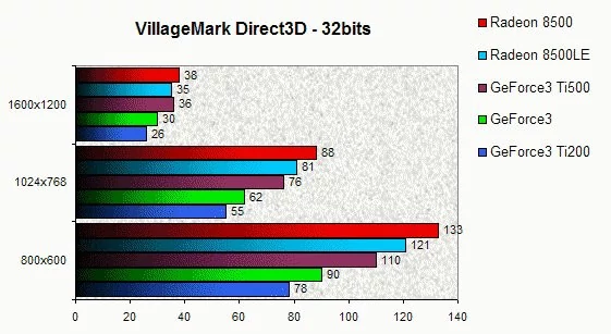

VillageMark est un outil développé par PowerVR pour démontrer la puissance de son architecture Tile Rendering lorsqu'il s'agit de manipuler des scènes complexes. Les Kyro ont en effet l'avantage de ne travailler que sur les éléments visibles de la scène et seuls ces Processeurs sont censés bien se comporter.
Avec cet outil, l'intérêt de l'architecture HypeZ II est évidente et les GeForce3 de NVIDIA ne font clairement pas le poids. Il ne s'agit évidemment que d'un outil de mesure mais il permet de bien mesurer le travail effectué par ATI dans certains domaines. Maintenant comme toute technologie 3D, si ce n'est pas utilisé par les développeurs ce sera en vain... Qui vivra verra !

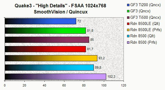

Le Full-Scene Anti-Aliasing tend à prendre de plus en plus d'importance et en particulier chez les joueurs. Même si elle compte encore beaucoup de détracteurs (moi le premier), les récents progrès effectués permettront de convaincre toujours plus d'utilisateurs et les tests avec ces fonctions activées se feront certainement plus nombreux à l'avenir.
En attendant, nous nous contenterons de voir les résultats obtenus par les différentes cartes en 1024x768. Nous avons comparées les cartes en activant le Quincux pour les GeForce3 et le SmoothVision pour les Radeon 8500. Pour ces dernières nous avons fait deux tests : l'un en mode "Qualité" et l'autre en mode "Performances" afin d'avoir des points de comparaisons plus justes. De plus nous n'avons par modifié les filtres anisotropiques, les laissant par défaut pour les deux cartes (sachant qu'il est possible de modifier la base registre Windows pour obtenir une meilleure qualité avec les GeForce3 mais c'est une "bidouille" à réserver aux plus expérimentés").
Comme vous pouvez vous en rendre compte, les résultats sous Quake3 parlent d'eux-mêmes et ATI semble avoir fait du très beau travail. Son Radeon 8500 se place ainsi assez nettement en tête et la version "LE" est à mi-chemin entre le GeForce3 et le Ti500 selon que l'on choisisse le mode "Qualité" ou "Performances". Notez finalement, que si les différences visuelles ne sont pas si visibles qu'on veut bien nous le faire croire, elles existent tout de même et sont à l'avantage des Radeon 8500... Enfin à vous de faire une opinion avec les 3 captures ci-dessous.
