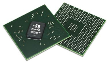

Chipset NVIDIA nForce 780a SLI
Techniquement, le chipset nForce 780a SLI s'articule autour de deux composants : d'un côté le MCP ou mGPU, une puce qui intègre avant tout le circuit graphique, mais aussi les fonctions habituellement dévolues au southbridge (gestion réseau, Serial-ATA, etc.). Rappelons que dans l'architecture de processeurs AMD, le contrôleur mémoire étant intégré au processeur, la prise en charge des échanges mémoire ne dépend plus du chipset. De l'autre côté, on retrouve un composant nForce 200 pour la gestion du bus PCI-Express de seconde génération. D'emblée, on regrettera donc l'architecture à deux composants du chipset alors que NVIDIA aurait pu intégrer le contrôleur PCI-Express de seconde génération à son mGPU, ce qui aurait eu pour avantage de réduire la consommation électrique du chipset.

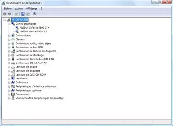

Notre système nForce 780a SLI avec une GeForce 9800 GTX vu par Windows Vista
Simple sur le papier, le concept illustré par la technologie Hybrid Power est en réalité assez complexe puisqu'il faut notamment copier tout le contenu de la mémoire vidéo vers l'une ou l'autre des cartes graphiques à chaque changement de périphérique de rendu. Ce procédé, qui implique donc une recopie des données, peut du reste peser sur les performances de la carte graphique additionnelle, les données affichées par cette dernière étant systématiquement recopiées vers le circuit graphique intégré en vue d'obtenir l'affichage final, ce que nous démontrons ci-après.

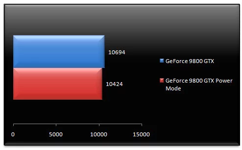

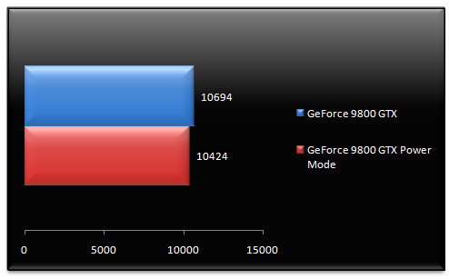

3DMark 06 - 1920x1200
Avec 3DMark 06 nous testons les performances de notre GeForce 9800 GTX utilisée seule sur la plate-forme nForce 780a SLI avec la technologie Hybrid-SLI désactivée dans le BIOS. Puis nous retestons sur la même machine, dans les mêmes conditions, la GeForce 9800 GTX une fois la technologie Hybrid-SLI activée. On le voit, les performances sont à la baisse avec une chute d'en moyenne 2,6 %.

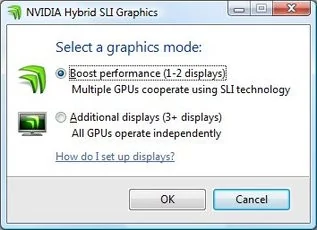

Sous la bannière Hybrid SLI, NVIDIA propose également la fonctionnalité GeForce Boost. Il s'agit ici, comme indiqué un peu plus haut, d'améliorer les performances graphiques du chipset nForce 780a en ajoutant une carte graphique additionnelle sur le bus PCI-Express. Singeant la fonction Hybrid Graphics d'AMD, le GeForce Boost n'est efficace qu'à condition d'utiliser une carte graphique de même génération que le circuit graphique intégré au chipset. En clair, seules les GeForce 8400 GS et GeForce 8500 GT devraient pour l'heure fonctionner en mode GeForce Boost avec le nForce 780a.
Activation de la fonction GeForce Boost avec une carte graphique compatible
Similaire au SLI, la fonction GeForce Boost envoie les commandes graphiques aux deux puces graphiques du système pour que le chipset et la carte graphique additionnelle travaillent au même instant sur le rendu d'une image différente. En fin d'opération, les images qui en résultent sont copiées d'une mémoire à l'autre avant d'être envoyées pour affichage à l'écran. Le gain de performances est réel, mais pas nécessairement suffisant pour utiliser des jeux qui ne tournaient pas avec fluidité avec le nForce 780a SLI seul.

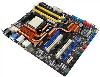

Asus M3N-HT Deluxe
Asus est l'un des premiers fabricants à adopter la nForce 780A de NVIDIA, au cœur de sa M3N-HT Deluxe, une carte mère au format ATX. Destinée à la plate-forme AMD, la carte adopte logiquement un socket AM2+ pour le processeur ainsi que quatre emplacements mémoire DDR2. Son alimentation est assurée par le classique couple connecteur ATX 24 broches et double connecteur ATX 12 volts. Dotée d'un PCB sombre, la carte embarque trois ports PCI-Express 16x, dont les deux derniers opèrent, selon les limitations du chipset, en mode 8x dans le cas d'une configuration 3-Way SLI. On retrouve qui plus est, deux ports PCI et un connecteur PCI-Express 1x. Dotée d'un port IDE, la carte comporte un total de six connecteurs Serial-ATA.
Asus M3N-HT Deluxe
Afin de compléter les fonctionnalités du chipset, Asus retient divers composants additionnels dont une puce Agere pour la gestion du Firewire ou encore un circuit audio signé Analog Devices, le composant ADI1988B. Le chipset nForce 780A ne gérant qu'un seul contrôleur réseau, Asus choisit un composant PHY Atheros (Gigabit) alors que le fabricant ajoute une puce Marvell pour la gestion du connecteur eSATA additionnel. La connectique arrière de la carte mère propose en effet quatre ports USB 2.0, un connecteur PS/2 pour le seul clavier, un seul connecteur RJ45 pour le réseau, une rampe de six connecteurs audio, deux sorties audios numériques (optique et coaxiale), un port eSATA, un connecteur VGA DB-15 et un port HDMI.
Pour le reste, la carte mère se dote d'un système de refroidissement en cuivre avec trois radiateurs : un sur le composant nForce 200, un sur le chipset et enfin un dernier radiateurs sur l'étage d'alimentation, tous étant reliés par un caloduc. Pour les amoureux des caloducs, Asus livre avec cette carte mère son dispositif Mempipe : il s'agit de deux radiateurs se fixant via un système d'étau à vos barrettes mémoires pour mieux les refroidir grâce au caloduc incorporé. Parmi les autres fonctionnalités, Asus propose sa fonction ExpressGate, qui techniquement consiste en une simple puce de mémoire flash interfacée en USB. L'intérêt est que celle-ci comporte un micro-système d'exploitation Linux, sur lequel la carte peut démarrer en quelques secondes. L'idée étant de proposer à l'utilisateur un environnement accessible rapidement et offrant des fonctions basiques comme la navigation sur Internet ou un service de voix sur IP.

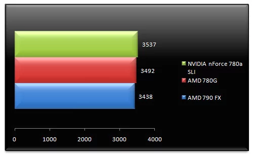

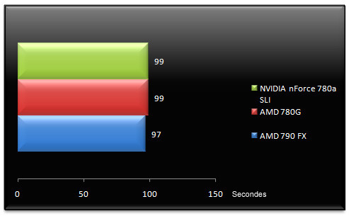

3DMark 06 - Test processeur
On démarre avec un classique, le test processeur de l'ami 3DMark 06. Ici, le nForce 780a SLI semble profiter d'un très léger avantage sur ses concurrents AMD, un avantage qui frise les 3 % lorsque l'on compare le nForce 780a SLI à l'AMD 790 FX.

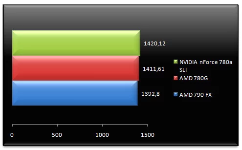

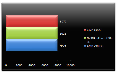

PCMark 05 - Test processeur
On reste chez le même éditeur, FutureMark, mais on passe cette fois-ci à PCMark. Le test processeur donne l'avantage au nForce 780a SLI qui termine très légèrement devant le 780G d'AMD. L'écart de performances entre les deux extrêmes de ce test, le nForce 780a SLI et l'AMD 790 FX, ne dépasse pas 0,7 %.

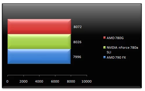

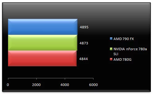

PCMark 05 - Test mémoire
Le test mémoire de PCMark 05 montre lui aussi des écarts très réduits puisque le passage de l'AMD 780G à l'AMD 790 FX, le chipset le plus performant, augmente les performances de seulement 1 %. Le petit dernier de NVIDIA se situe entre les deux chipsets AMD.

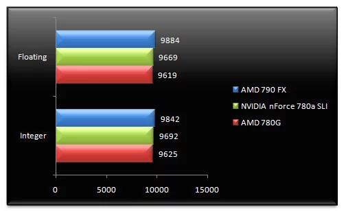

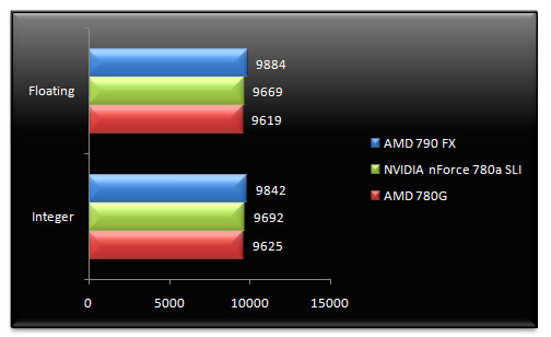

Sandra 12 SP2a - Test processeur
Toujours dans le domaine des logiciels de test synthétiques, Sandra nous donne un indice de performances processeur. Sans surprise nos trois systèmes sont à égalité, l'interface processeur étant aussi efficace d'un chipset à l'autre.

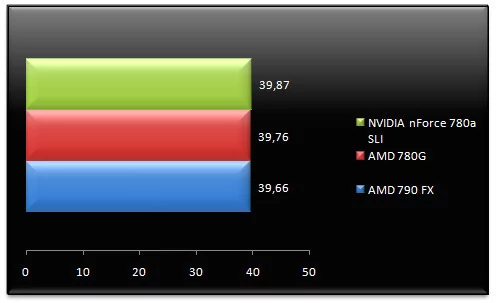

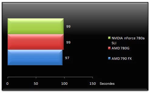

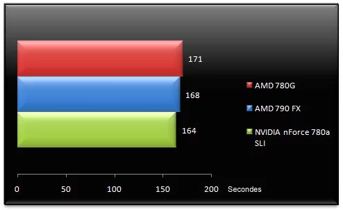

TMPGenc 4.4
On commence la série de tests applicatifs avec TMPGenc, un logiciel de compression vidéo. Ici, nous mesurons le temps nécessaire pour l'encodage au format MPEG2 d'une vidéo AVI. Les résultats sont exprimés en secondes, la lecture des graphiques s'en trouve donc inversée. La plate-forme AMD 790 FX tire son épingle du jeu en mettant deux secondes de moins pour l'encodage vidéo face à ses homologues. Quant au nForce 780a SLI de NVIDIA, il fait jeu égal avec le 780G d'AMD.

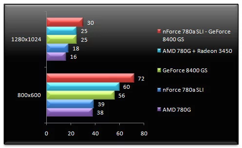

Quake Wars - Enemy Territory - v1.4 - 1024x768x32
Petit détour sous Quake Wars Enemy Territory. Ici, le nForce 780a SLI de NVIDIA termine premier avec un avantage de pratiquement 3,8 % sur le 780G d'AMD. La plate-forme 790FX d'AMD se contente pour sa part de la troisième place.

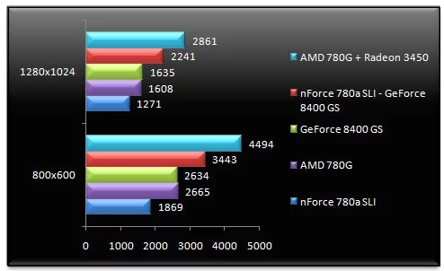

3DMark 06
Petit détour sous 3DMark 06 où la configuration Hybrid Crossfire d'AMD, qui réunit un Radeon HD 3450 et le Radeon HD 3200 de notre chipset 780G, termine largement en tête. En seconde position on retrouve le couple GeForce Boost, un couple constitué du nForce 780a SLI et d'une GeForce 8400 GS. Il est intéressant de noter que le chipset 780G affiche des performances graphiques 26 % supérieures au nForce 780a SLI, et ce, quelle que soit la résolution. Quant à la fonction GeForce Boost, elle se montre effectivement opérationnelle avec un gain de performances de 76 %. Chez la concurrence, l'activation de l'Hybrid Crossfire augmente les performances de 77 %.

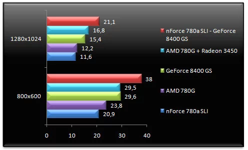

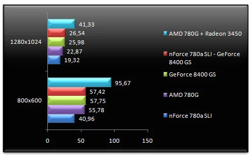

F.E.A.R. v1.08
Après un 3DMark 06 qui plaidait clairement en faveur d'AMD, petit détour sous F.E.A.R., ce bon vieil FPS. Ici, le couple nForce 780a SLI et GeForce 8400 GS termine sur la première marche du podium, devant la plate-forme AMD, et ce, même lorsque nous activons l'Hybrid Crossfire. Il est toutefois intéressant de noter que, par défaut, nos deux chipsets avec solution graphique intégrée affichent des performances pratiquement identiques. Le fait de rajouter une carte GeForce 8400 GS à notre plate-forme propulse les performances à la hausse de 66 %. Un score qu'il faut comparer au gain de 56 % offert, dans les mêmes conditions, par l'Hybrid Crossfire d'AMD.

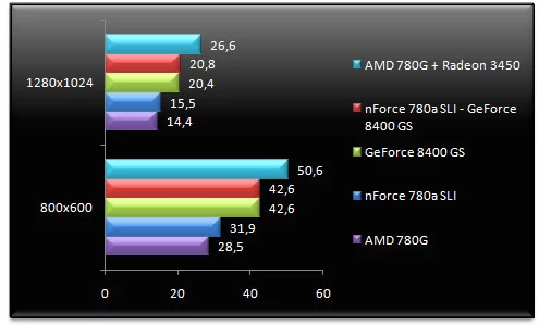

Sous Quake Wars - Enemy Territory, c'est à nouveau la solution AMD qui l'emporte, du moins lorsque l'on considère les performances obtenues en Hybrid Crossfire. En revanche, le nForce 780a SLI de NVIDIA est, seul, plus rapide que le 780G d'AMD avec des performances 7 % supérieures. Reste qu'en 1280x1024, le jeu est inutilisable sur l'une ou l'autre des solutions avec graphique intégré. L'adjonction d'une GeForce 8400 GS se traduit ici par un effet intéressant puisque les performances sont identiques à celles obtenues avec une GeForce 8400 GS utilisée seule. En d'autres termes, GeForce Boost n'est pas opérationnel sous Quake Wars. Du coup, AMD en profite et le couple 780G et Radeon HD 3450 termine premier bénéficiant d'un sursaut de performances de l'ordre de 84 % face au 780G en 1280x1024.
