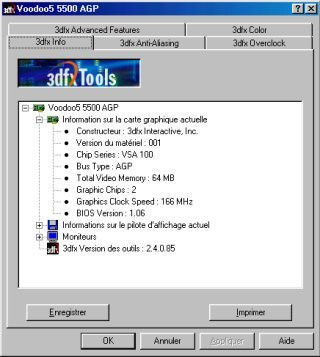

L’installation des pilotes et 3DFx Tools est automatique et après un redémarrage vous pourrez accéder au paramétrage de votre carte par une icône dans le systray ou par votre panneau de propriétés d’affichage (ou propriété DE affichage si l’on se réfère à Windows).
- L’onglet 3DFx info vous permet de tout savoir sur la version de votre matériel ainsi que sur la version des drivers par un système d’arborescence.

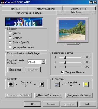

- L’onglet 3DFx color comprend les réglages de contraste, luminosité et de gamma. Il vous est possible de paramétrer les modes 2D (bureau), Direct3D et Glide/OpenGL indépendamment et de sauvegarder vos réglages.

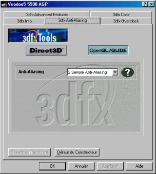

- L’onglet 3DFx Anti-Aliasing est certainement celui qui est le plus utilisé. Il permet de basculer dans différents mode que ce soit pour le Direct 3D ou le Glide / OpenGL : un seul chip (inutile à mon avis), fastest performance (sans FSAA), 2 sample Anti-Aliasing et 4 sample Anti-Aliasing.
Si vous vous posez une question sur l'une des fonctions présente dans les drivers il vous suffira simplement de cliquer sur "AIDE" pour avoir la description complète. Un plus indéniable qui permettra à tout un chacun de pouvoir jouer avec les réglages.De tous les effets du T-Buffer c'est certainement le Full Scene Anti-Aliasing qui révèle l'intérêt de posséder une telle carte, les autres effets n'étant pour l'instant pas gérer par les jeux.

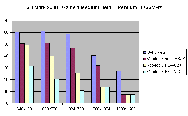

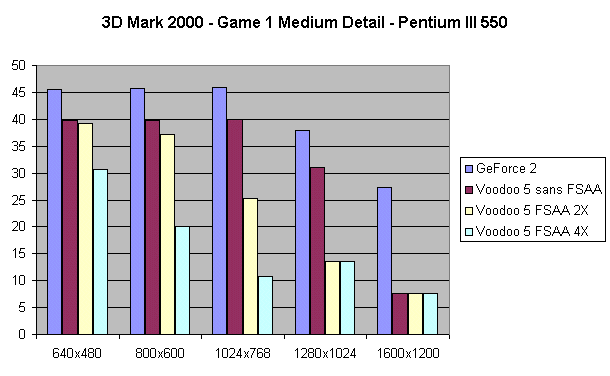

3D Mark 2000
En performance pure et compte tenu de la technologie employée, la Voodoo 5 5500 n'a pas à rougir de la comparaison avec la GeForce 2GTS jusqu'à la résolution de 1280x1024. En 1600x1200, par contre, les performances s'effondrent à cause de l'emploi de mémoire SDRam.
-En utilisant le FSAA en mode 2X, les pertes sont infimes en 640x480 et en 800x600. En 1024x768 pour garder une bonne fluidité il faudra sacrifier certains niveaux de détails.
-Le FSAA 4X s'il est magnifique pour l'oeil accuse une perte de performances d'environ 25 à 40% en 640x480 et de 50 à 60% en 800x600.
On remarquera que quelque soit le CPU utilisé, les performances sont quasi identiques en mode FSAA 4X, la limite de la bande passante mémoire étant la cause.
Malgré tout, ces résultats ne peuvent être réellement représentatifs des performances du FSAA, car les pertes en terme de vitesse ne sont pas les mêmes suivant les jeux employés et surtout certains jeux se suffisent de l'emploi du mode 2X car on ne constate que peu de différences visuelles avec le mode 4X.
Enfin, on peut remarquer que le FSAA 4X en 1280x1024 est automatiquement basculé en mode 2X et qu'en 1600x1200 celui-ci est désactivé.

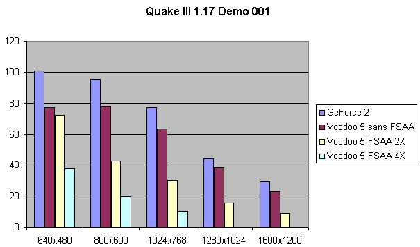

Quake III
La différence en performance pure entre la Voodoo 5 5500 et la GeForce 2 GTS s'accentue ici notamment à cause de la gestion automatique du T&L en mode OpenGL.
Le nombre de d'images par seconde dans un Quake Like est trés importante pour une parfaite jouabilité, ce qui condamne automatiquement l'emploi du FSAA si ce n'est en le mode 2X en 640x480.
Le FSAA n'est donc pas destiné à l'OpenGL, bibliothèque graphique utilisée pratiquement par les jeux du type Quake Like mais il faut tout de même savoir qu'à l'heure actuelle plus de 90% des jeux utilisent le mode Direct3D de Microsoft.

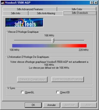

Overclocking

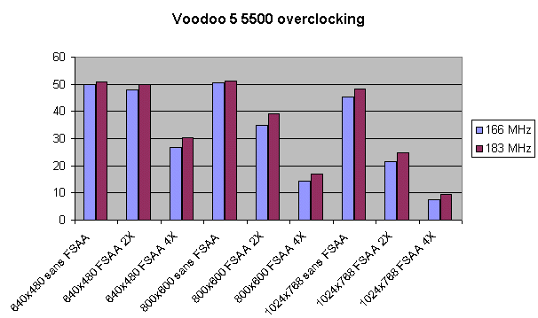

Lors de l’annonce de son produit, 3DFx n’était pas fixé sur la fréquence qu’allait adopter le chip VSA-100 et la mémoire sur la Voodoo 5 5500 et nous avait donné une marge allant de 166 à 183MHz. C’est donc le 166MHz qui a été choisi mais cette indécision lors de l’annonce du produit quand à la cadence du chip et de la mémoire nous laisse espérer une bonne capacité à l’overclocking.
C’est ainsi que sur les 3 modèles que j’ai pu tester, le 183MHz s’est révélé stable, le modèle utilisé pour les tests réussissant même à grimper jusqu'à 188MHz.
Ainsi cette montée de fréquence nous permet de faire monter le Fillrate théorique de 667 millions de Texels / seconde à 732 millions de Texels / seconde (183MHz x 2 Rendering Pipelines x 2chips VSA-100). Ceci place la carte à peu prés au même niveau qu’une GeForce 2 MX (700 millions de Texels / seconde) et nettement en dessous d’une GeForce 2 GTS (1600 millions de Texels / seconde).
Le gain observé reste minime toutefois, mais il est important de préciser que le gain le plus important est celui du mode FSAA 4X qui bénéficie essentiellement de la montée en fréquence de la mémoire, ce qui révèle donc la principale utilité de l'overclocking d'une telle carte car les quelques FPS gagnées peuvent tout changer dans la fluidité d'un jeu.
NDLR : la fonction d'overclocking n'est pas activée par défaut avec les pilotes 3DFx. Cependant un petit programme (bien caché sur le site du constructeur) permet d'activer cette fonction. Powerstrip permet également la gestion des fréquences du chip et de la mémoire de la Voodoo 5 5500.
