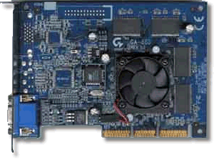

Munie de 32 Mo de Ram (8 chips Samsung à 7 ns), la GA 660 est équipée d'un chipset TNT2 classique. Chose originale, le PCB de la carte est de couleur bleue, ca change un peu des couleurs classiques : la GA660, iMac des Cartes Graphiques ?

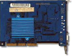

Plus sérieusement, ses autres "plus" sont nombreux : Tout d'abord la carte est équipée d'un combiné radiateur ventilateur sur le chip, ce qui permet de dégager efficacement la chaleur dégagée par le chip graphique. Mais ce qui frappe le plus sur la carte c'est qu'elle possède également un radiateur au dos !
J'avais déjà vu certains overclockeurs utiliser cette technique pour mieux refroidir leur Celeron : Gigabyte est le premier constructeur graphique à refroidir ... des deux cotés ! Il ne faut ainsi pas croire qu'un chip graphique ne dégage la chaleur que dans un sens. Ce qu'il y'a de plus logique à justifier l'utilisation d'un tel dispositif est que l'air chaud a tendance à monter vers le haut (c'est le principe des mongolfières). Or, dans nos boitiers tours, le chip graphique est orienté vers le bas, la chaleur a donc tendance à revenir ... sur la carte.
Bref un radiateur sur le coté le plus haut ne peut être qu'utile. Néanmoins, n'exagérons pas trop : ce n'est pas la révolution du siècle dans le domaine du refroidissement. Avant de bencher la carte, qu'elle ne fut pas ma surprise de voir que Gigabyte avait réglé la carte à la base à 156 MHz pour le chip et de même pour la mémoire.
En fait, un jumper sur la carte permet de passer le core normalement réglé à 125 MHz à cette fréquence. 156 MHz de manière stable pour un TNT2, c'est déjà impressionant mais attendez la suite, avec Powerstrip (utilitaire d'overclocking de carte graphique) : j'ai réussi à faire tourner la carte à 175 MHz pour le core avec la mémoire à 180 MHz de manière 100% stable !
La carte offre tout simplement le niveau d'une Guillemot Xentor 32 ! De manière générale, la carte s'est très bien comporté lors des tests puisqu'au bug n'est venu interrompre les benchmarks. Le seul défaut que j'ai pu remarquer vient de l'affichage en 1600*1200, à partir de cette résolution, on perd pas mal en qualité d'image là où une Matrox G400 bénéficie d'un rendu parfait. En clair si vous avez un grand écran, cette carte n'est pas l'idéale malgré un RAMDAC de 300 MHz.
