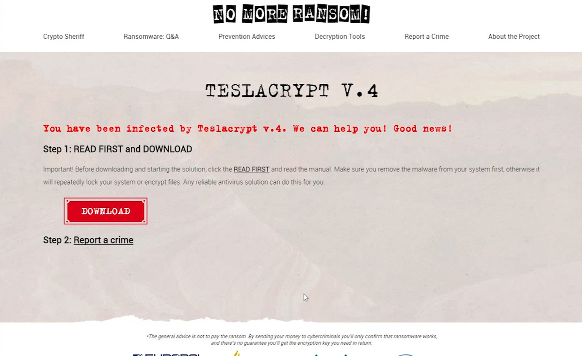

Identifier une menace avec No More Ransom
Le site web « No More Reason » est une initiative commune entre des services de police néerlandais, de l'organisme européen de lutte contre la criminalité Europol et des entreprises spécialisées dans la sécurité informatique McAfee et Kaspersky. Il propose un outil appelé Crypto Sheriff qui permet de découvrir l'identité d'un ransomware de manière simple et rapide :
  • Rendez-vous sur la page de Crypto Sheriff.
  • Chargez les fichiers chiffrés par le ransomware dans les champs
    prévus à cet effet et renseignez d'éventuelles informations
    complémentaires (comme l'URL du site web, une adresse de courrier
    électronique ou encore une adresse bitcoin). Il est également possible
    d'envoyer un fichier TXT ou HTML contenant toutes ces informations.
    Cliquez enfin sur « C'est parti » pour identifier le rançongiciel.
  • Si le danger est identifié, Crypto Sheriff se chargera de dévoiler
    son identité et fournira un manuel pour apprendre à le supprimer de son
    PC. Un lien vers un correctif permet alors de déchiffrer les données et
    de supprimer la menace de son système.
Crypto Sheriff
Toutefois, si le ransomware ne peut pas être identifié et les données impossibles à déchiffrer, Crypto Sheriff permet d'être redirigé vers des services permettant de rapporter le délit.

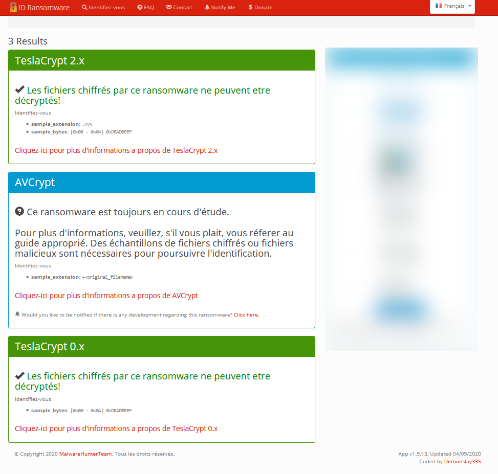

Diagnostiquer avec ID Ransomware
Dans le même registre, ID Ransomware est un site web développé par l'équipe de MalwareHunterTeam et qui permet d'identifier un rançongiciel grâce à des fichiers chiffrés. Il donne également moult détails sur la menace identifiée tout comme sur les moyens de s'en débarrasser et permet ainsi de retrouver l'usage normal de son PC.
  • Rendez-vous sur le site d'ID Ransomware.
  • Une fois sur la page, chargez un fichier TXT ou HTML comprenant les informations de paiement du ransomware. Il est aussi demandé de charger un fichier chiffré par le ransomware et de mentionner d'éventuelles URL ou adresses e-mail et bitcoin. Lorsque les informations sont prêtes, il suffit de cliquer sur « Envoi ».
ID Ransomware
  • ID Ransomware est en mesure de reconnaître plus de 840 ransomwares et informe les internautes sur les actions à mettre en place pour éliminer le ransomware et surtout déchiffrer les données impactées.
ID Ransomware
Tout comme avec Crypto Sheriff, il peut arriver qu'ID Ransomware ne trouve pas de solution. Dans ce cas, le logiciel propose des liens vers des articles évoquant la menace en détails.
