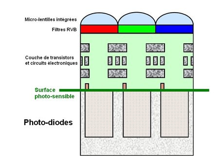

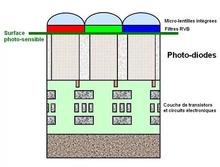

De haut en bas, on découvre donc :
  • une couche de micro-lentilles à la surface du capteur
  • le filtre de couleurs RVB (matrice de Bayer ou autre)
  • sur-couche d'électronique (transistors, circuits, câblage métallique...)
  • substrat de silicium renfermant les photo-diodes (composants sensibles à la lumière)

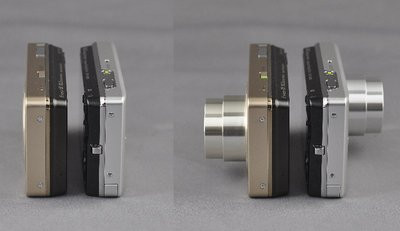

WX1 vs W380 : présentation
Ces deux compacts se ressemblent comme deux gouttes d'eau. En dehors des couleurs, différentes sur nos deux modèles de prêt, et de la forme du boîtier, légèrement plus arrondi sur le W380, le reste ne change guère. Même gabarit, bloc optique, écran et dos de l'appareil en général... Le véritable point de divergence entre ces deux APN, c'est le capteur. Le W380 embarque un CCD Super HAD (un CCD amélioré) de 14,1 Mpix tandis que le WX1 se voit équipé du CMOS Exmor R de 10,2 Mpix. 3,9 Mpix d'écart qui risquent de ne pas jouer en la faveur du W380 lors des montées en ISO, même si le capteur est un tantinet plus grand (1/2,3" contre 1/2,4" pour l'Exmor R). Il était toutefois impossible de faire autrement, tous les Exmor R de Sony étant pour l'heure conçus en 10,2 Mpix, alors que la plupart des CCD Sony récents sont au moins en 12 Mpix. On obtient ainsi une densité de pixels de 50 Mpix/cm² sur le W380 contre 37 Mpix/cm² sur le WX1. Ce qui est intéressant en revanche pour la comparaison des images, c'est d'avoir strictement la même optique Sony G : un zoom 24 - 120 mm, avec une belle ouverture à f:2,4 en grand angle et un nettement moins lumineux f:5,9 en téléobjectif.

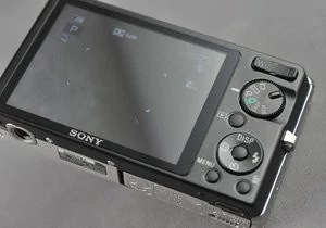

Interface et ergonomie
On retrouve sur ces deux APN la même interface sobre et agréable qui anime les compacts Sony depuis quelques temps déjà. Une pression sur la touche menu fait apparaître une suite d'icônes dans un bandeau vertical semi-transparent à gauche de l'écran, donnant un accès rapide à l'ensemble des réglages. Ces derniers se déroulent alors dans une bande horizontale à côté de l'icône choisie : la navigation s'effectue via le pavé multidirectionnel. En mode de prise de vue P, le plus avancé sur ces deux compacts, les réglages proposés sont les suivants : résolution, rafale, correction d'exposition, sensibilité, balance des blancs (auto + 6 positions + manuelle), mode de mise au point et de mesure de la lumière (dans les deux cas multi, centre, spot), sensibilité de la détection des sourires, détection des visages et DRO (augmentation de la dynamique). Pas de réglage du trio netteté / saturation / contraste, ni de mode colorimétrique pré-défini (noir et blanc, sépia, coloré, etc.), c'est regrettable... Et sur le W380 on ne peux pas non plus contrôler le fonctionnement de la stabilisation optique SteadyShot.

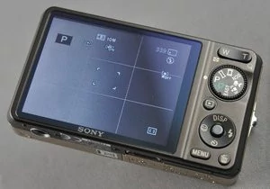

W380 et WX1 de dos
Interface Sony, avec focus ici sur les spécificités du WX1 : rafale paramétrable, bracketing, contrôle de la stabilisation...
Ces deux APN restent avant tout des compacts très automatisés, destinés à un public désireux de simplicité. Le WX1 proposent quelques modes de prise de vue supplémentaires, tels que anti-flou, crépuscule à main levée ou encore le bracketing d'exposition. Pour ce qui est de la prise en mains rien de particulier à déplorer, si ce n'est qu'avec la petite taille des deux boîtiers les grandes paluches auront du mal à trouver leurs repères. L'agencement très condensé des commandes, avec un pavé multidirectionnel cerné par les touches menu, corbeille et lecture, provoquera à coup sûr des fausses manipulations (plus encore avec le WX1 que le W380). Autre observation, le déclencheur manque un peu de débattement et de ressort (surtout sur le W380) : la phase de réalisation de la mise au point en appuyant à mi-course est régulièrement abrégée. L'écran dans les deux cas affiche une résolution standard et une visibilité moyenne, qu'on peut toutefois augmenter d'une simple pression sur la touche disp. On notera tout de même la présence d'un traitement spécifique sur le WX1, qui procure de meilleurs angles de vision, donc davantage de visibilité. Mais Sony va tout de même devoir faire quelque effort à ce niveau là.

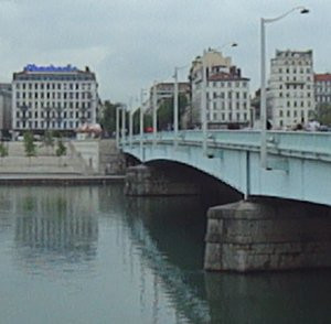

En conditions réelles avec le W380 : photo entière, centre et bord supérieur droit
En conditions réelles avec le WX1 : photo entière, centre et bord supérieur droit

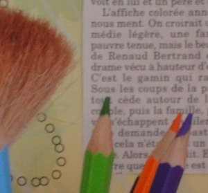

Détails à 100 %, à gauche le W380 en 80 ISO (14 Mpix) et à droite le WX1 en 160 ISO (10 MPix):
Détails à 100 % en 200 ISO, à gauche le W380 (14 Mpix) et à droite le WX1 (10 MPix):
A 400 ISO, la compétition s'équilibre : le W380 commence à lisser ses textures, provocant une perte de détails, tandis que le WX1 maintient le cap en n'ajoutant qu'un léger bruit de luminance. Les principaux contours restent plus marqués sur le W380, du fait du piqué et de l'accentuation de la netteté supérieure par défaut, mais globalement les deux APN se valent. Attention en revanche, dès qu'on passe du studio ou du soleil au temps gris, les photos du W380 révèlent un début de cisaillement des contours et des artefacts dès 200 ISO. Le WX1 et ses images plus douces s'en sort alors mieux.
Détails à 100 % en 400 ISO, à gauche le W380 (14 Mpix) et à droite le WX1 (10 MPix):

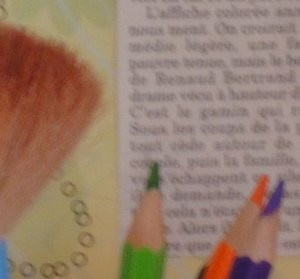

Enfin, à 3 200 ISO la différence devient franchement flagrante : le W380 part en bouillie de pixels (tout détail devient paquet, les textes sont illisibles, les dégradés ou motifs nuancés disparaissent) tandis que le WX1 parvient à offrir encore un niveau de détail tout à fait acceptable pour un compact ! Parfaitement utilisable pour des tirages 10 x 15 cm, voire A4 (même si là le grain sera visible). Notez qu'en passant le W380 en 10 Mpix, on obtient de meilleurs résultats qu'en 14 Mpix : en baissant la résolution, on rend les défauts d'images moins visibles... Toutefois, le WX1 reste indéniablement plus qualitatif que le W380 à 800 et surtout 1 600 et 3 200 ISO.
Détails à 100 % en 3 200 ISO, à gauche le W380 (14 Mpix) et à droite le WX1 (10 MPix):

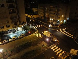

Photos de nuit en 3200 ISO, 24 mm et f:2,4 :
A gauche le W380, à droite le WX1
Détails à 100 % du W380, WX1 puis W380 passé en 10 Mpix

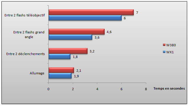

Nous passons désormais aux mesures de réactivité des deux compacts. Le CMOS, rétro-exposé ou pas, est censé fonctionner plus rapidement qu'un CCD. C'est ici d'autant plus probable qu'avec 14 Mpix, les images pèsent environ 5 - 5,5 Mo contre 3,5 - 4 Mo en 10 Mpix. Maintenant, les deux compacts sont équipés du même processeur de traitement d'image Bionz. Alors, le verdict suit-il la théorie ? Pour ce qui est des manipulations de base, le WX1 prend globalement l'ascendant sur le W380, d'une courte tête. Allumage plus prompt, délai de recyclage du flash plus court, latence au déclenchement plus faible : le WX1 est sensiblement plus nerveux que le W380.
Latence au déclenchement : un tour d'horloge représente 2 secondes, un taquet gris 0,05 s. A gauche le W380 (0,1 s) à droite le WX1 (0,05 s)
Autre épreuve : enchaîner deux photos le plus vite possible. Ici le WX1 surpasse clairement le W380. La faute aux 14 Mpix ? Non, passer en 10 Mpix ne change rien. Il faut 1,8 s au WX1 pour aligner deux déclenchements contre 3,1 s au W380. La différence entre les deux compacts, c'est que le WX1 écourte l'affichage de la première vue lorsqu'on presse à mi-course le déclencheur, pas le W380... La tâche se complique encore, et le faussé se creuse, lorsqu'on passe en mode rafale. Le WX1 atteint la cadence annoncée de 10 images par seconde (en pleine résolution) tandis que le W380 s'épuise sur un léthargique 0,7 im/s (10 images en 14 s). Chiffre qui parvient à grimper à 1,5 im/s si on s'en tient à 4 clichés... Certes, le WX1 supporte cette cadence sur 10 images "seulement" (ou pendant une seconde, au choix...) et il lui faut 12 secondes environ pour s'en remettre (enregistrement des images). Mais sur un compact, on ne fait pas mieux !
Côté autofocus, le WX1 se montre le plus véloce en grand angle avec une mise au point, latence comprise, qui s'effectue la plupart du temps en 0,35 s. Le W380 oscille lui entre 0,35 et 0,75 s, mais flirte beaucoup plus souvent avec le haut de la fourchette et produit davantage de photos floues quand on le brusque. En téléobjectif par contre, le W380 se montre plus rapide avec une mise au point en 0,45 s au mieux, contre 0,55 s pour le WX1. Des temps très bas qui s'expliquent par le fait que les deux APN passent en mise au point continue dès que le zoom est en téléobjectif.
AF avec latence au grand angle. A gauche le W380 (0,75 s) à droite le WX1 (0,35 s)
AF avec latence au téléobjectif. A gauche le W380 (0,45 s) à droite le WX1 (0,55 s)

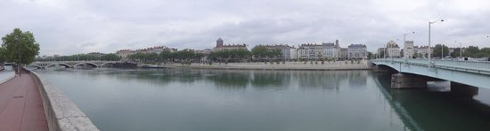

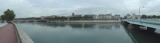

Panoramique réalisée avec le W380
Panoramique réalisée avec le WX1
Détail à 100 % du W380 puis du WX1
