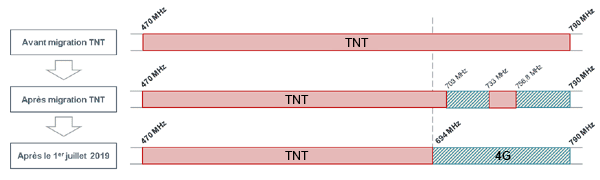

Pourquoi ? Pour faire place à la 4G
La généralisation de la haute définition sur la TNT est la conséquence d'une multitude de causes.
Initialement, elle ne découlait que d'un mouvement de modernisation de la norme de compression vidéo. Il s'agissait de remplacer le MPEG-2, également utilisé pour les DVD depuis une vingtaine d'années, par le MPEG-4, et plus précisément par le H.264, utilisé aujourd'hui sur la majorité des supports, et notamment sur internet ou pour les Blu-ray. Le recours à ce codage plus efficace permettait de passer toutes les chaînes en haute définition. Il avait même été envisagé d'accueillir de nouvelles chaînes.
Depuis le mois de décembre 2014, l'évolution de la TNT répond avant tout à une restriction technique. La télévision numérique terrestre est diffusée sous la forme d'ondes radio, sur des fréquences qui lui sont réservées. Mais le spectre n'est pas illimité, il est même quasi complet dans les gammes appropriées. Développer des services sans fil implique de réorganiser des services existants. Et pour poursuivre le développement de la téléphonie mobile, l'État a justement choisi de transférer à la 4G une partie de la bande de fréquences allouée à la TNT. Pour maintenir le même nombre de chaînes, il faut alors améliorer le codage, et donc généraliser le MPEG-4.
L'évolution de la TNT sert aussi, indirectement, une troisième cause. Propriétaire du spectre, l'État a effectivement revendu la bande des 700 MHz aux opérateurs de téléphonie mobile. Ce qui est rare étant précieux, la transaction a rapporté la coquette somme de 2,8 milliards d'euros à l'État.

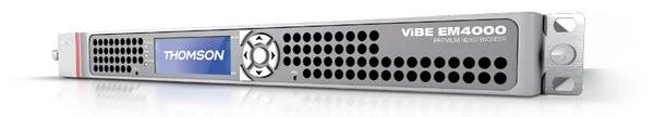

Mais il n'y aurait pas de perte de qualité visible ou audible, selon un observateur que nous avons contacté. Les diffuseurs ont pris plusieurs mesures pour optimiser le codage et compenser au moins en partie la baisse de 40 % du débit moyen. Ils ont principalement remplacé les encodeurs datant de 2012 par de nouveaux modèles plus efficaces. Tout en respectant la même norme H.264, ils délivrent une meilleure qualité à débit constant et parviennent donc, dans une certaine mesure, à maintenir la qualité en réduisant le débit. Dorénavant, les diffuseurs recycleront par ailleurs la bande passante libérée par les pistes de sous-titres absentes (lors de la diffusion d'un programme dont le français est la langue originale par exemple), ce qui permettra de réattribuer à la vidéo quelques précieuses centaines de kilobits par seconde.
