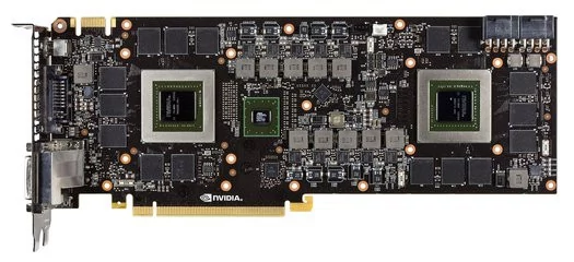

Les deux puces GK104 qui animent la GeForce GTX 690 ne souffrent donc d'aucune amputation d'aucune sorte et sont pleinement fonctionnelles. C'est ainsi que l'on retrouve 1536 cœurs d'exécution CUDA, 128 unités de texture et 64 ROP par puce. Le bus mémoire reste interfacé sur 256 bits et chaque puce dispose de 2 Go de GDDR5.
La carte mise à nue

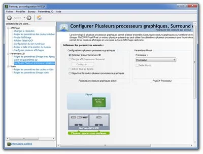

La carte vue par les pilotes NVIDIA

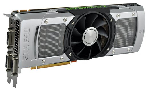

GeForce GTX 690 : une carte à la finition exceptionelle

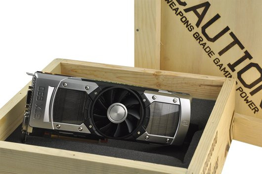

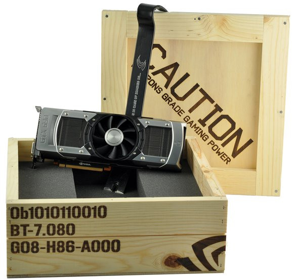

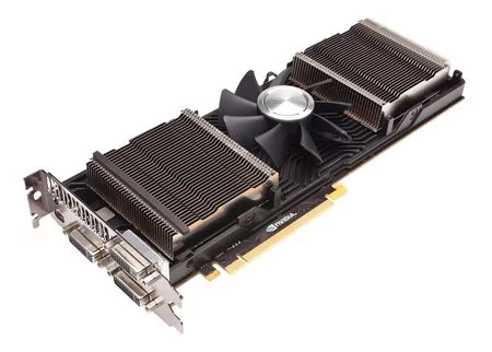

Au-delà des spécifications techniques finalement sans surprise, c'est le design de la carte qui étonne, dans le très bon sens du terme. Ne tournons pas autour du pot, la GeForce GTX 690 est de mémoire de journaliste, la carte graphique la mieux finie jamais passée à la rédaction de Clubic. Si le look volontairement inspiré du monde de l'automobile est finalement très masculin, c'est la qualité des matériaux retenus qui force le respect.
Avec un PCB de 28 centimètres, la carte est aussi longue que la GeForce GTX 590 qui la précède. On retrouve du reste une conception similaire en ce qui concerne le système de refroidissement avec un ventilateur central alors que la carte n'occupera pas plus de deux emplacements dans votre tour. Si dans les grandes lignes le système de refroidissement ne subit aucun changement significatif dans sa conception, les matériaux employés sont incomparables.
Chaque puce graphique est surmontée d'un radiateur aux ailettes nickelées alors que le concept de chambre à vapeur est bien entendu d'actualité pour chacun des radiateurs. Le support central pour le large ventilateur est usiné de sorte à créer des flux d'air alors que l'ensemble de la chambre accueillant le ventilateur est fait d'un alliage de magnésium. Selon NVIDIA l'utilisation de ce matériau permet de maximiser la dissipation de la chaleur tout en absorbant mieux les vibrations. Quant au ventilateur, il est annoncé comme disposant d'ailettes optimisées pour un meilleur angle de pénétration du flux d'air.
Pour ce système de refroidissement, le carter de protection est fait d'aluminium chromé, avec deux vitres en polycarbonate sur chacun des radiateurs. Robuste, sans le moindre plastique mal clipsé ou mal ajusté, l'ensemble est effectivement d'une qualité jamais vue pour une carte graphique. Mais... une fois la carte installée dans votre tour, cela a-t-il vraiment de l'importance ? Nous vous laisserons répondre à cette question et pour ce qui nous concerne nous regrettons l'absence d'une plaque de protection au dos du PCB de la carte. À ce niveau de finition c'est tout de même dommage.
Avec un connecteur SLI sur sa tranche (oui il est possible de faire du Quad-SLI), la carte profite d'un logo GeForce GTX qui s'allume dès la mise sous tension du système. Son alimentation électrique passe par deux connecteurs PCI-Express à 8 broches chacun et l'on trouve en sortie trois connecteurs DVI Dual-Link et un connecteur mini-DisplayPort. Le poids de la carte, pour les amateurs de ce genre de données est de 1030 grammes : c'est 12 grammes de moins que la GeForce GTX 590.
Techniquement, le PCB de cette GeForce GTX 690 est composé de dix couches, et d'un étage d'alimentation sur 10 phases. Le TDP de la carte est annoncé à 300 Watts par NVIDIA : c'est beaucoup certes, mais moins que les 365 Watts de la GeForce GTX 590 ! Quant aux nuisances de la carte elles sont en fonctionnement particulièrement bien contenues : l'échauffement se situe en général autour des 72° C en charge tandis que le refroidissement s'avère assez silencieux. Sous Windows, le ventilateur dépasse rarement les 1200 tours/minute alors qu'il va bien sûr accélérer en charge autour des 2000 tours/minute : à ce niveau la carte se fait entendre, mais nous semble dans les faits plus silencieuse qu'un SLI de GeForce GTX 680.

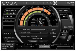

Overclocking

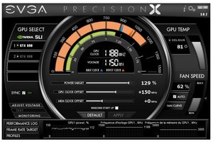

Du côté de l'overclocking, en passant par l'utilitaire Precision Tool d'EVGA nous avons pu augmenter la fréquence des puces de 100 MHz dans un premier temps et même 150 MHz, en jouant naturellement sur le seuil de tolérance du TDP. Au-delà, et alors que les puces flirtent avec les 80° C la stabilité n'était plus au rendez-vous. Nous avons donc pu atteindre un maximum de 1201 MHz pour la première puce et 1189 MHz pour la seconde lors de nos tests avec bien sûr des oscillations en fonction de la charge notamment.
Tentatives d'overclocking du GeForce GTX 690 : +150 MHz

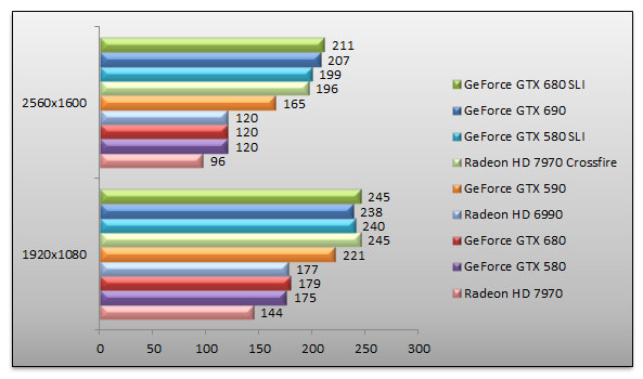

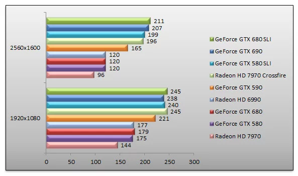

Consommation

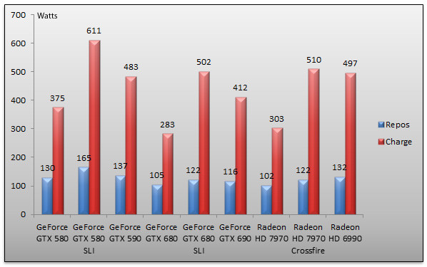

Comme à notre habitude, nous avons vérifié la consommation électrique de nos cartes graphiques. Nous procédons à deux mesures : au repos, sur le bureau Windows, puis en charge avec un 3DMark 11 Extreme s'exécutant en 2560x1600. La mesure est effectuée à la prise, au moyen d'un wattmètre. Il s'agit donc de la consommation électrique globale de notre machine de test.
Le premier enseignement est la baisse de la consommation des solutions multi-GPU au repos. Quand notre SLI de GeForce GTX 580 faisait consommer 165 Watts au repos à notre système, le SLI de GeForce GTX 680 n'en fait consommer plus que 122 Watts contre 116 Watts pour le GeForce GTX 690. Chez AMD, le CrossFire de Radeon HD 7970 consomme en veille 122 Watts soit autant que le SLI de GeForce GTX 680. Naturellement cette baisse de la consommation se retrouve également en charge. 611 Watts... c'est la consommation de notre SLI de GeForce GTX 580, notre compteur EDF en frétille encore ! Le SLI de GeForce GTX 680 ne consomme plus que 502 Watts quand la GeForce GTX 690 consomme 412 Watts dans les mêmes conditions. C'est un bon point, d'autant que la précédente carte bi-GPU, la GeForce GTX 590 consomme tout de même 483 Watts en charge... La consommation des solutions bi-GPU en charge est à peu près identique chez AMD : 510 Watts pour le Crossfire de Radeon HD 7970 et 497 Watts pour la vieillissante Radeon HD 6990.Au cœur de ce test, nous retrouvons le sujet des performances. Voici la configuration utilisée :

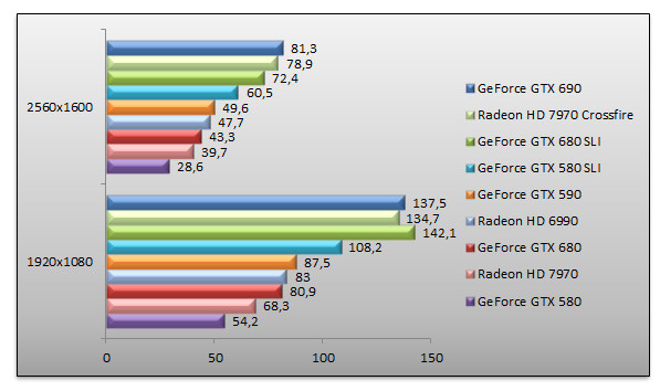

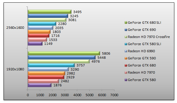

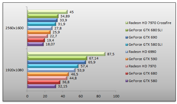

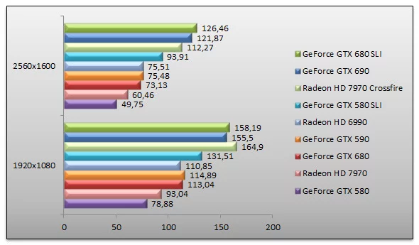

3DMark 11 - Mode Extrême
On commence avec un classique 3DMark 11. En tête, le SLI de GeForce GTX 680 suivi de la GeForce GTX 690. L'écart de performance est ici de 7%. Face à une GeForce GTX 680 seule, la GeForce GTX 690 se montre 89% plus véloce. Face au Crossfire de Radeon HD 7970, la nouvelle GeForce GTX 690 est 5% plus rapide.

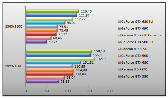

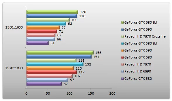

Dirt 3 - Ultra - 4x
Le jeu de courses Dirt 3 a ceci d'intéressant qu'il profite de DirectX 11. Nous l'exécutons ici avec les réglages les plus élevés. En tête, nous retrouvons le SLI de GeForce GTX 680 avec des performances 3% supérieures à la GeForce GTX 690 qui arrive en seconde position. À noter le très bon score du Crossfire de Radeon HD 7970 en 1920x1080, un score qui, hélas, ne suit pas en 2560x1600, la solution bi-GPU d'AMD tombant alors à la troisième place. Face au GeForce GTX 680, le GeForce GTX 690 est 66% plus rapide.

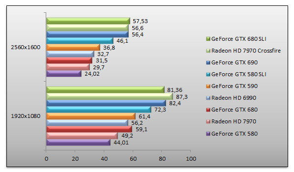

Mafia II - AA - AF 16x
Retour sous Mafia II où l'on constate qu'en 1920x1080 les solutions bi-GPU d'AMD semblent avoir un problème de performance : le Crossfire de Radeon HD 7970 affiche des résultats à peine 27% supérieurs à la Radeon HD 7970 quand cet écart grimpe à 75% entre les deux configurations en 2560x1600. Bref. Le SLI de GeForce GTX 680 reste premier, alors que la GeForce GTX 690 est littéralement à égalité. Face au GeForce GTX 680, le GeForce GTX 690 est 73% plus performant en 2560x1600.

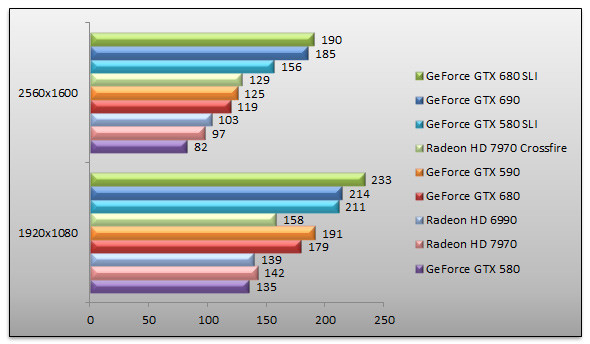

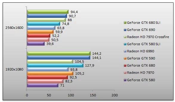

Unigine 2.5 - Heaven - High - AF 16x
Unigine est peut-être plus synthétique que pratique, en attendant il évalue les performances de nos puces graphiques notamment en matière de géométrie. Le test donne lieu à quelques surprises : si le GeForce GTX 690 domine les débats en 2560x1600, le SLI de GeForce GTX 680 SLI semble nettement plus rapide en 1920x1080. Quant au Crossfire de Radeon HD 7970 il n'est franchement pas loin, la GeForce GTX 690 étant tout juste 3% plus rapide en 2560x1600. Reste que face au GeForce GTX 590, la petite dernière de NVIDIA est 64% plus rapide.

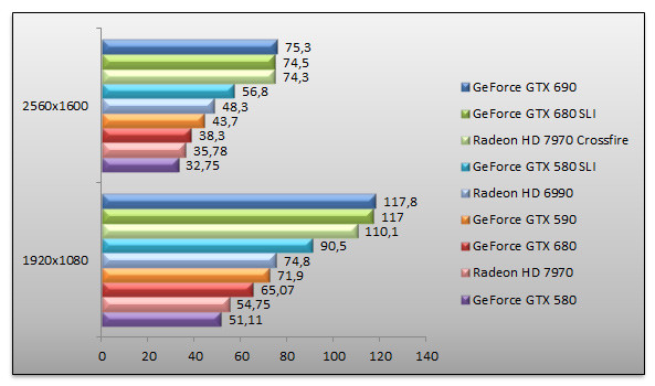

Battlefield 3 - Ultra - AA 4x / AF 16x - Kaffarov
Sous Battlefield 3, nous employons également FRAPS. La scène testée est ici l'attaque de la villa de Kaffarov. Le GeForce GTX 690 arrive en tête, alors que le SLI de GeForce GTX 680 est sur ses talons : l'écart entre les deux solutions est nul. Il est intéressant de constater qu'en 1920x1080 le GeForce GTX 690 est 7% plus rapide que le Crossfire de Radeon HD 7970 alors qu'en 2560x1600 les deux systèmes offrent des performances identiques, à un cheveu près.
