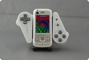

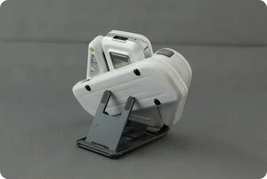

Nous t'attendions de pied ferme, te voilà enfin. Après une remise de colis dans les règles, la BGP100 est enfin nôtre. Fébriles, nous ouvrons la précieuse boîte. Premier constat : la manette est plus grande que nous l'imaginions. Seconde impression : la qualité de l'engin semble plus que correcte. Bilan de quelques journées d'essai...
Galerie photo : la BGP100 sous tous les angles.

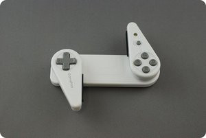

Premier contact avec la Bête

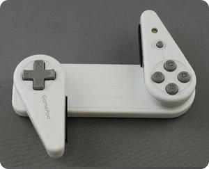

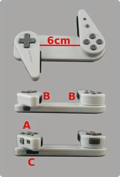

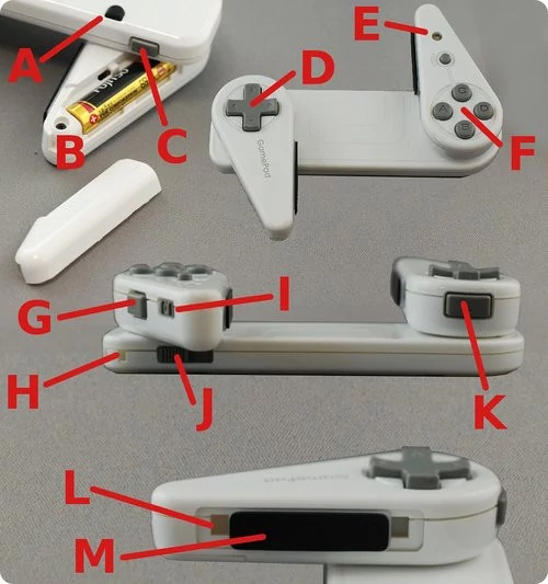

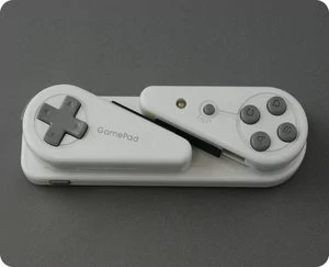

La manette BGP100 sous toutes ses coutures
A) Patins antidérapants

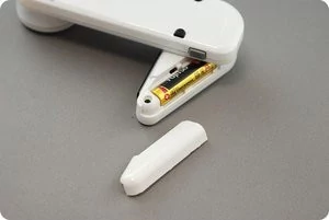

B) Magasin à pile
C) Touche de déblocage du cran d'arrêt d'ouverture
D) Pad directionnel
E) Led d'activité Bluetooth (fait également office de témoin de niveau de charge)
F) Touches d'action, surmontées d'une touche « Start »
G) Bouton « R »

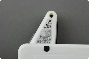

H) Trou de passage de dragonne
I) Touche d'allumage ON OFF
J) Touche de ralentissement de fermeture des mâchoires (utilité?)
K) Touche « L »
L) Rail de réglage des patins
M) Patins antidérapants réglables

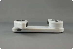

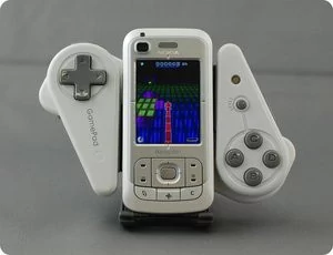

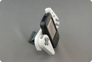

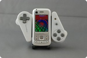

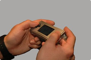

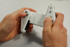

Ergonomie et prise en mains

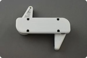

Contrairement à ce que pourrait laisser penser la forme torturée du BGP100, la prise en mais s'avère tout à fait satisfaisante quel que soit la configuration choisie. Les quelque 3 Cm d'épaisseur (tout de même), conviendront parfaitement aux mains les plus grandes. Seule bémol (mineur), on constate que l'implantation du bouton « R » n'est pas des plus judicieuse.

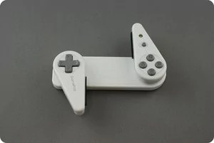

Grande originalité du bébé de Chainpus : la géométrie variable

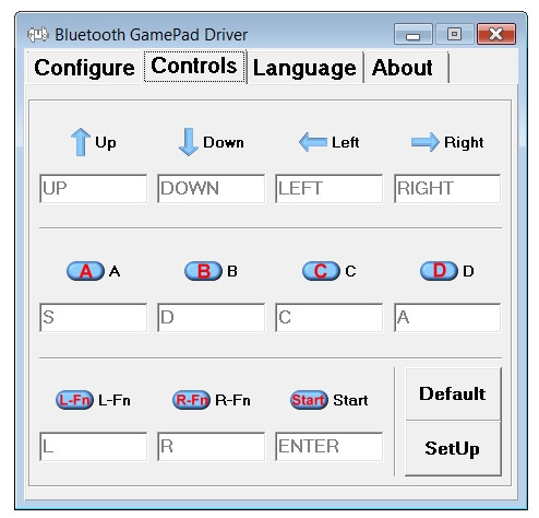

Drivers, compatibilité et installation
A propos des compatibilités actuelles
On remarque que la liste des machines recensées par l'installeur du pilote s'avère un brin fantaisiste. Il peut arriver qu'un appareil listé soit incompatible (cas du Qtek s200-Dopod 818pro). A l'inverse, certains appareils compatibles ne sont pas listés dans l'installeur du pilote. Soyons clairs, le côté aléatoire et empirique des listes de compatibilité constitue un inconvénient de taille. Ne comptez pas sur les mises à jour pour rattraper le coup, la sortie du dernier pilote officiel remonte à l'année dernière.
Remarque : Si vous possédez cette manette, n'hésitez pas à constituer une base d'appareils compatibles depuis le topic associé à cet article.

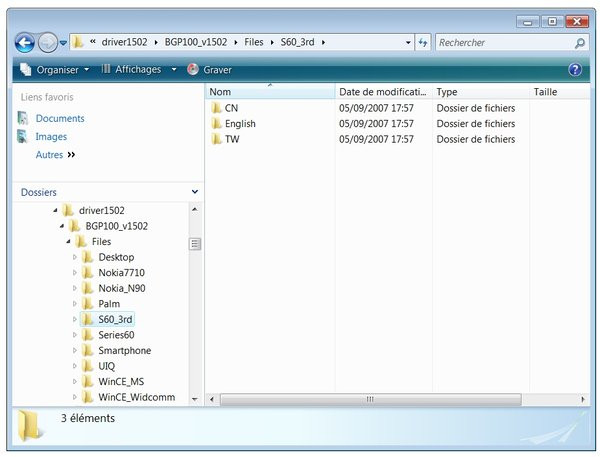

Vue des fichiers se trouvant dans l'archive du pilote.

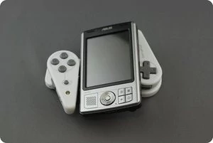

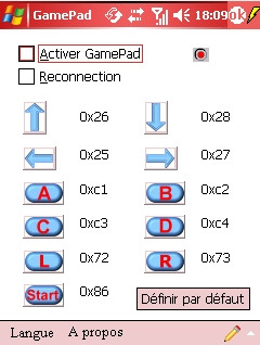

Windows Mobile
Mettons fin au suspense, sur Windows Mobile, la compatibilité représente LE point faible de ce périphérique. Bien sûr, la BGP100 est compatible, mais attention... Lors de l'installation, l'assistant vous proposera de sélectionner votre appareil parmi une ribambelle de constructeurs et de modèles associés. En réalité, ce choix pléthorique est fictif. Quel que soit l'appareil choisi, l'assistant installera l'un ou l'autres des deux uniques pilotes Windows Mobile disponibles. Le premier driver est destiné aux appareils équipés d'une pile Bluetooth Microsoft, le second est conçu pour les PDAs dotés d'une pile Bluetooth Widcomm (ou Broadcomm). Si vous connaissez la pile Bluetooth dont est équipé votre appareil, mais que ce dernier n'est pas listé dans l'assistant d'installation, évitez à tout prix de concrétiser votre achat à mois d'avoir la certitude que cette manette fonctionne sur votre appareil.
Pire encore, même si votre appareil est listé, il n'est pas impossible que vous rencontriez des problèmes de compatibilité. Un cas concret : l'installeur inclut une machine nommée Dopod 818 pro. Cet appareil est plus connu en France sous le nom de Qtek s200 ou SPV M600. Malgré cela, à notre grand regret, il nous a été impossible de faire fonctionner cette manette avec notre s200 de test.

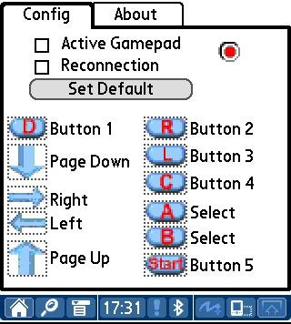

Palm OS

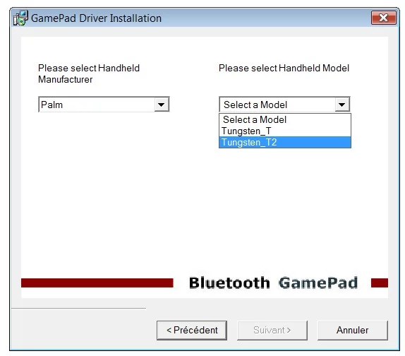

Contrairement à Windows Mobile, un seul et unique pilote est disponible pour Palm. Pour l'anecdote, le Tungsten T3 n'est pas listé par le dernier pilote de la BGP100. Pourtant, cet ancien PDA s'avère parfaitement compatible.

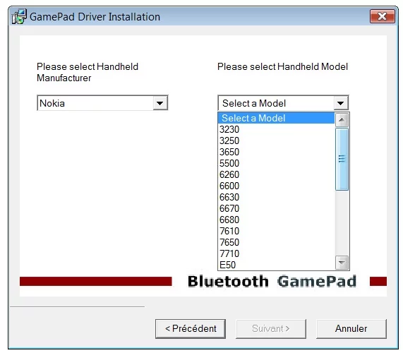

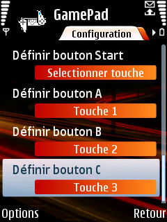

Nokia7710, NokiaN90, S603rd, Series60 : Symbian est la seule plate-forme à disposer de quatre pilotes différents. On note la présence bienvenue d'un driver compatible avec s60 troisième édition. Impossible de savoir si la manette fonctionnera avec tous les futurs appareils s60 3émme édition, mais notre premier essai semble encourageant. Sur un Nokia 6110 Navigator, nous n'avons rencontré aucun problème de compatibilité.

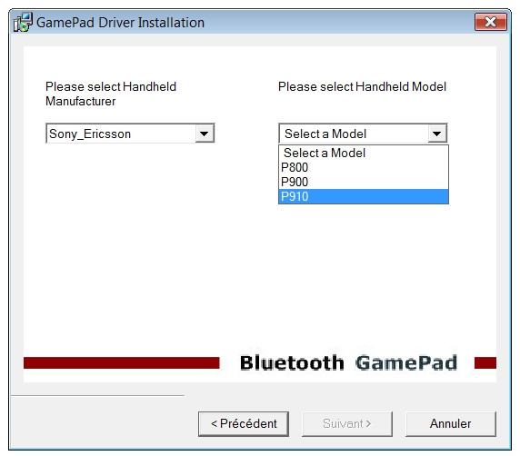

UIQ

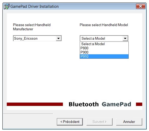

Tout comme sur PALM, un seul et unique pilote est disponible sur UIQ. Du côté de chez Sony-Ericsson, seuls trois appareils sont listés : P800, P900, P910.

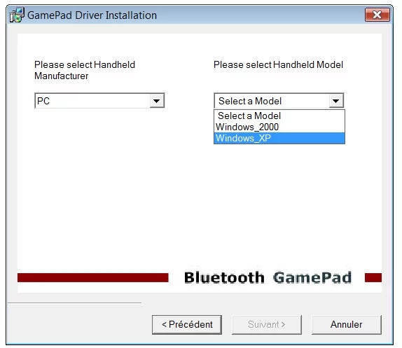

Windows
A notre grande surprise, l'assistant propose également l'installation d'un pilote Windows. Lors de nos tests, la BGP100 a parfaitement fonctionné sur un (PC) portable équipé de Windows XP et d'une pile Bluetooth Broadcomm (Wicomm). Signalons tout de même que l'utilisation de cette manette sur PC ne présente aucun intérêt.. En effet, à prix égal, le premier des pads PC aurait raison des problèmes d'autonomie et de temps de latence de la BGP100. L'absence de stick analogique pourrait également s'avérer pénalisante. Nous reviendrons plus en détail sur ces différents points tout au long de cet l'article.
Le driver en images
Windows Mobile
Symbian s60
Palm
Windows

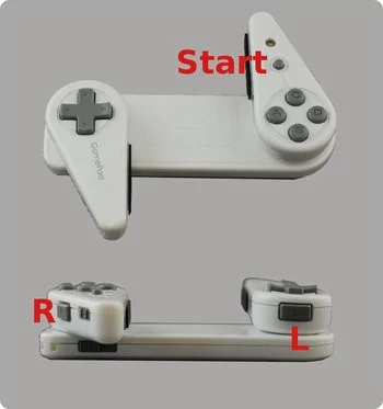

Boutons L et R
Contrairement à la manette directionnelle et aux boutons A, B, C, D et Start, le contact des boutons L et R est de type « microswitch ». Cette technologie se caractérise par une course très faible (un demi-millimètre tout au plus) ainsi qu'une nécessité d'appuyer assez fortement pour déclencher le contact. La durée de vie de ce type d'interrupteur se situe également bien en deçà d'un contact par membrane caoutchouc. Ceci n'a pas une grande importance puisque ces boutons devraient uniquement être dédiés à des fonctions peu sollicitées comme « Select » ou « Start ».

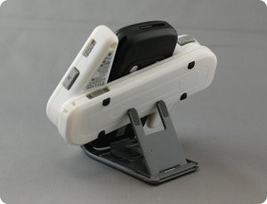

Les mâchoires de la bête

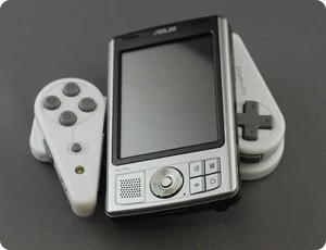

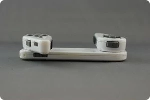

Géométrie variable

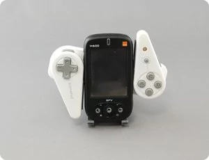

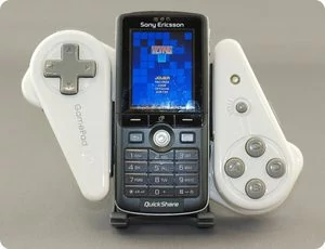

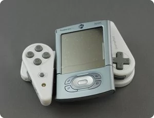

La forme à géométrie variable constitue la principale originalité du dispositif. Si votre smartphone affiche une largeur inférieure à 6 Cm, vous aurez la possibilité de le pincer dans les mors du BGP100, dans le cas contraire, un cran d'arrêt vous permettra de maintenir les mâchoires en position ouverte. Petit regret toutefois : la largeur d'ouverture n'est pas suffisante pour accueillir les Pocket PC les plus petits (comme le S100 par exemple) dans de bonnes conditions.

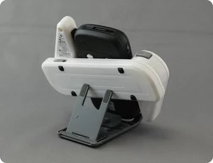

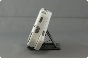

La force de serrage
Les mâchoires maintiendront suffisamment votre Smartphone à condition que vous n'ayez pas pour habitude de secouer l'ensemble pendant une partie endiablée. Notons tout de même que l'efficacité des mâchoires sera moindre si votre appareil rentre au millimètre près (cas des Qtek s100 et s200).

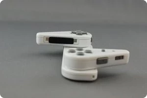

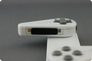

Ralentisseur de fermeture (C)
Lorsque l'on appuie sur le bouton de fermeture du pad, les mâchoires se referment brutalement. Sans que l'on comprenne vraiment pourquoi, les concepteurs ont été jusqu'à intégrer un bouton qui permet de ralentir le mouvement lors de la fermeture. Etrange.
Les patins en caoutchouc (B)
De part et d'autre des mâchoires se situent un patin de caoutchouc réglable de gauche à droite. La glissière des patins les maintient suffisamment bien pour que l'on puisse écarter toute crainte de déplacements non sollicités.
Touche de déblocage du cran d'arrêt d'ouverture (A)
Rien à signaler de particulier concernant cette commande.

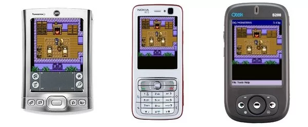

Sur les différentes plates-formes mobiles (Pocket PC, Symbian, Palm...), on note trois familles de jeux bien distinctes :
Les jeux Java (cas des Smartphones)
Les jeux programmés en Java sont bien connus des utilisateurs de Smartphones Symbian, Windows Mobile ou UIQ. Ce langage standard permet l'exécution d'un seul et même programme quel qui soit l'environnement. La majorité des jeux disponibles en téléchargement sont distribués sous cette forme. D'origine, ces jeux sont prévus pour être joués à l'aide du pavé numérique qui équipe le téléphone.
Dans ce cas, si la manette est compatible, répond-elle aux attentes ?
Les jeux Java sont généralement étudiés pour tirer profit du pavé numérique téléphonique. Bien sûr, l'utilisation de cette manette permettra de gagner en confort tout en préservant les touches de l'appareil, mais on constate que le gain d'ergonomie n'est pas aussi flagrant que sur PDA. En revanche, contrairement aux appareils « Palm Size », on apprécie le fait de pouvoir coincer son téléphone dans les mâchoires de la bête.
Les jeux spécifiques (cas des PDA)
En dehors des modèles dotés d'une fonction téléphone, les PDA Windows Mobile ou Palm ne sont généralement pas équipés d'une «machine virtuelle Java». Sur ces plates-formes, ce langage de programmation «standard» laisse sa place à des applications spécifiques. Quelle que soit la plate-forme choisie, vous n'aurez aucun mal à trouver votre bonheur parmi le nombre impressionnant de titres disponibles.
Avec la majorité des jeux Windows Mobile ou Palm, l'utilisation de la BGP100 apporte un réel plus. En effet, la présence d'une croix directionnelle digne de ce nom permet de se passer d'un pad intégré souvent inadapté à l'exercice du jeu. La manette compensera également le faible nombre de boutons dont sont équipés la plupart des PDA actuels.
Les émulateurs console (PDA et Smartphones)
De nombreux émulateurs de console de jeu existent sur les différents environnements mobiles du marché. Pour ceux qui ne connaissent pas encore, ces (impressionnants) programmes permettent de « transformer » son PDA ou son Smartphone en une authentique console de jeu. Bien sûr, il n'est pas question d'émuler les dernières machines du marché, mais plutôt d'anciens dispositifs qui ont bercé l'adolescence de nombre d'entre nous. Etant donné la grande qualité des programmes existants sur ces machines « past-gen », cette solution présente un intérêt énorme.
Sans hésiter, avec la majorité des émulateurs, la réponse est oui. D'origine, les manettes des consoles émulées étaient équipées d'un nombre de boutons supérieurs à ce que l'on trouve sur la majeure partie des machines mobiles actuelles (tout particulièrement sur les Palms et PDAs). D'autre part, on constate que le pad qui équipe les terminaux mobiles se montre généralement inadapté à ce type d'usage.

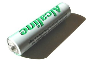

Une capacité électrique inadaptée
Visiblement, la décision d'alimenter cette manette à l'aide d'une seule et unique pile RRR ne semble pas des plus judicieuse. Après quelques essais, la pile alcaline neuve fournie d'origine affiche un niveau bas (lumière orange). On pourrait croire que cette pile n'était pas au maximum de sa charge lors de la première utilisation, mais un second test confirme le caractère « vorace » de l'engin. En effet, après insertion d'un accumulateur neuf chargé à bloc, le dispositif affiche immédiatement un niveau de charge moyen. On attendait mieux d'un tel dispositif.

La demande énergétique de ce périphérique a été largement sous-évaluée. A l'insertion d'un accumulateur de type nickel-métal hydrure (NiMH) neuf chargé à son maximum, la manette affichera un niveau de charge moyen (diode orange). Les piles alcalines font guère mieux puisque vous vous trouverez dans le même cas de figure après quelques heures d'utilisation.

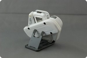

Un encombrement non négligeable
On remarque également qu'à volume à peu près égal ou inférieur, nombre de personnes risquent de préférer l'utilisation d'une console portable. Contrairement aux idées reçues, l'encombrement du pad de Chainpus n'est pas négligeable, loin s'en faut.
