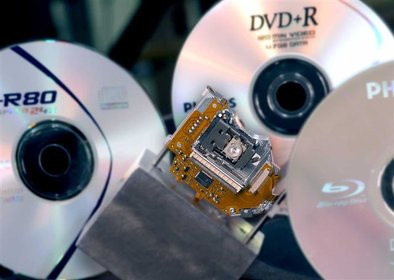

Comme évoqué dans l'introduction le but numéro un des disques Blu-ray est d'offrir un espace de stockage plus important dans un format identique à celui des CD ou DVD, c'est-à-dire une galette de plastique de 12 centimètres et d'une épaisseur de 1,2 millimètre. L'avantage d'opter pour un format physiquement identique aux CD/DVD est bien entendu d'offrir aux lecteurs/graveurs Blu-ray une compatibilité descendante, en clair de leur permettre également de lire et écrire sur les anciens médias CD et DVD. Mais revenons-en à la densité même de ce nouveau média. Pour parvenir à augmenter la capacité de stockage, il n'y a pas de secret puisqu'il faut non seulement revoir la finesse du laser, mais également le composé chimique de la couche de stockage du disque. Cette couche a subi des changements importants puisqu'elle est plus fine que celle d'un DVD, avec une épaisseur de 0,1 mm (contre 0,6mm sur les DVD), alors que le matériau employé est du polycarbonate. C'est cette zone qui, lorsque le laser la frappera, réagira chimiquement avec l'apparition d'une empreinte correspondante aux données que vous gravez. Contrairement aux DVD ou même aux HD-DVD, la couche réservée au stockage des données sur les disques Blu-ray est beaucoup plus proche de l'extrémité de la surface du disque. Ce choix rendait d'ailleurs les premiers disques vulnérables à la poussière, mais également aux rayures, c'est pourquoi une couche de protection chimique a été ajoutée par-dessus la zone de stockage des données. TDK appelle cela la technologie Durabis, un nom tout de même un rien douteux pour nous autres français.
Du côté du faisceau lumineux, la technologie Blu-ray utilise un laser à lumière bleu/violet et non plus rouge comme sur les CD/DVD. La longueur d'onde du laser est de 405 nm, et la lentille optique affiche une ouverture de 0,85 NA (Numerical Aperture ou ouverture numérique). Ces deux spécifications rendent le laser plus précis et lui permettent de laisser des traces plus fines sur la zone de stockage du disque ce qui, in fine, se traduit par la possibilité de stocker plus de données ! Aujourd'hui les premiers disques Blu-ray peuvent contenir 25 Go de données pour les modèles simple-couche et 50 Go pour les versions double-couche. À l'avenir, la technologie devrait permettre de stocker un maximum de 100 Go sur un disque. Pour vous donner une idée de la capacité d'un disque Blu-ray simple couche, on peut préciser qu'il contient l'équivalent de 5 DVD ou encore de 6250 morceaux de musique.

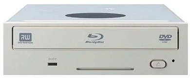

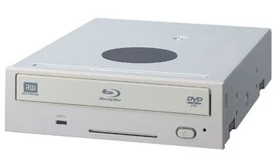

Tout premier graveur Blu-ray à sortir des usines de Pioneer, le BDR-101A se destine à nos chers PC. Se présentant au format 5,25 pouces, comme tous les graveurs actuels, le dernier né de la firme nippone dispose d'une interface IDE. Avec une façade grise ressemblant à s'y méprendre à celles des graveurs DVD de la marque, le BDR-101A mesure une vingtaine de centimètres sur la longueur et semble donc particulièrement imposant face aux derniers graveurs dont les dimensions s'établissent plutôt autour des 17 centimètres. La façade héberge le minimum vital avec une diode, une fente de ventilation, un bouton d'éjection maintenant arrondi sans oublier le dispositif d'éjection d'urgence et le logo Blu-ray qui orne le tiroir. La connectique arrière est simplifiée avec, outre le connecteur IDE, un connecteur Molex, un cavalier de configuration (maître, esclave) et une sortie audio.

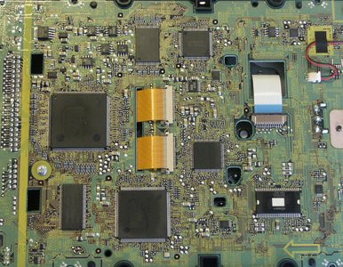

En ce qui concerne les caractéristiques techniques, le BDR-101A s'appuie sur un chipset maison, en l'occurrence le PD5912A ici épaulé par 8 Mo de mémoire cache. Précisons à ce sujet que si Pioneer dote son graveur de 8 Mo, cette quantité est uniquement réservée aux disques Blu-ray. Lors de la gravure des DVD, le BDR-101A n'offre que 2 Mo de mémoire tampon curieusement reconnus par Nero à hauteur de 1,6 Mo. En désossant la bête on s'aperçoit qui plus est que son circuit électronique affiche une taille impressionante, qui fait contraste avec les PCB des graveurs DVD habituels. Question mécanique, la tête de lecture du BDR-101A dispose d'une seule lentille laser capable de lire et d'écrire à la fois sur les DVD et sur les disques Blu-ray. Les autres parties mécaniques du BDR-101A sont grandement héritées des graveurs DVD de Pioneer avec un moteur à basse consommation ou encore un système dit Ultra-DRA qui vise à minimiser les vibrations.

Le BDR-101A de face

Circuit électronique du BDR-101A : il y a du monde !

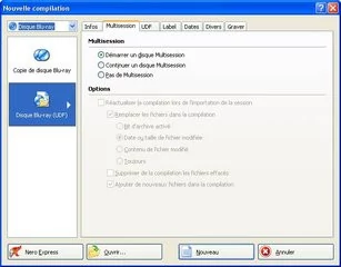

Concernant la gravure, les disques 25 Go ne peuvent en réalité contenir que 22,5 Go de données (environ), et utilisent par défaut le format de fichiers UDF ici en révision 2.5. Il est bon de préciser que les disques Blu-ray inscriptibles une seule fois, autrement dit les BD-R, peuvent héberger plusieurs sessions. On peut donc les graver en plusieurs fois. En ce qui concerne les médias réinscriptibles, les BD-RE, ils sont non séquentiels et les opérations de lecture, modification, écriture et gestion des défauts sont entièrement gérées par le graveur lui-même.

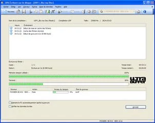

Nos expériences de gravures de disques Blu-ray furent plutôt laborieuses, la patience étant une vertu indispensable pour l'utilisateur de ces médias. Avec une vitesse de gravure de 2x (8990 ko à la seconde), il faut en effet près de 45 minutes pour venir à bout des 22 Go de données si tout se passe bien. Et l'utilisation multitâche du PC semble un rien compromise vu qu'elle ralentit considérablement la gravure : nous avons ainsi lancé une gravure de données (près de 22 Go) tout en nous adonnant au surf sur Internet, à la lecture des emails, aux Finances Personnelles ou encore au chat sur Windows Live Messenger : au bout de 3 heures, et alors que la gravure touchait à son terme, Nero nous a gentiment indiqué qu'une erreur était survenue rendant ainsi les derniers fichiers gravés sur le disque inutilisables... Difficile toutefois de cerner l'origine exacte de cette lenteur. Seule certitude le disque dur est hors de cause puisqu'il s'agissait dans ce test d'une pile de Raptor 150 Go en RAID 0.
Gravure Blu-ray ou l'erreur qui fait voir rouge !

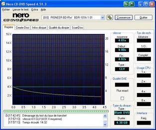

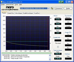

Capable de graver les DVD, le BDR-101A est annoncé comme un modèle 8x. Pourtant, la gravure de notre média Ritek (Traxdata) certifié en 16x s'est effectuée en 4x soit à peu près 15 minutes pour venir à bout des environ 4 Go de données. Avec un disque Verbatim, les choses se passent nettement mieux. Avec une vitesse moyenne d'écriture de 6,53x, il ne faut plus que 10 minutes pour achever notre gravure sur un DVD+R.

La gravure de DVD-R ne permet pas vraiment au BDR-101A de briller... Notre second disque de référence, certifié 16x et toujours signé Ritek, mais de type -R, étant gravé en 4x, pas plus... Nous avons donc eu recours à un média Verbatim, certifié 16x, ce qui nous a permis d'effectivement atteindre les 8x.

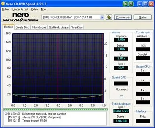

Gravure Blu-ray : BD-R 25 Go
Faute de média double couche 50 Go disponible, nous nous rabattons ici sur un BD-R de 25 Go. Le test a été effectué deux fois : la première avec un disque TDK, la seconde avec un disque Verbatim. Les résultats sont identiques avec une vitesse de gravure fixe de 2x. Il faut donc pratiquement 45 minutes au BDR-101A pour venir à bout des 22 Go de données du disque.

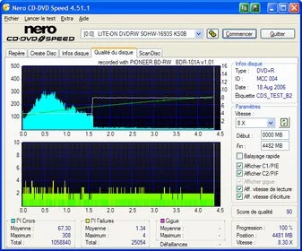

Qualité de gravure - DVD+R
On referme cette page de tests avec un rapide coup d'oeil sur la qualité des gravures. On analyse ici le DVD+R 16x Verbatim gravé en 8x par le BDR-101A. Sans atteindre les meilleurs graveurs de DVD, on pense notamment au DVR111 que nous avions pu tester ici, le BDR-101A signe une gravure convenable avec un taux d'erreur qui reste acceptable et lui permet d'obtenir un score de qualité de 90%. On note toutefois que le taux d'erreur est particulièrement élevé en début de gravure où la vitesse n'est que de 4x. Le passage en 8x diminue de manière considérable le nombre d'erreurs.
