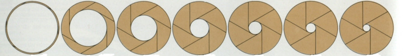

Le diaphragame se réduit lorsque l'on zoome, et la lumière se raréfie

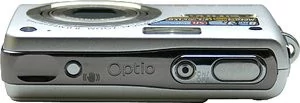

On sera surpris au premier abord de ne pas trouver de molette de sélection des modes, ni sur le dessus, ni à l'arrière. Pour choisir entre les modes automatique, programme, vidéo, etc., il faudra faire un détour dans les menus. C'est une des particularités du A10 sur laquelle nous reviendrons. La face supérieure accueille simplement l'interrupteur et le déclencheur, ainsi que la commande de stabilisation.
À l'ère des ultra compacts dotés d'un écran de 2,5 pouces et plus, la face arrière est souvent presque entièrement occupée par l'écran. C'est bien le cas sur l'Optio A10 qui se réserve un espace réduit sur le côté droit de l'écran pour placer ses rares commandes. En plus du pad à quatre touches, de la touche lecture et de la commande de zoom, on trouve deux touches utiles qui l'une donne accès aux menus, l'autre au stabilisateur pour permettre de le désactiver. On ne rentrera pas ici dans le détail des commandes car, comme nous le verrons plus loin, l'Optio A10 a la particularité de pouvoir presque entièrement être personnalisé. Au lieu des réglages du flash, on choisira de placer ceux de sensibilité sur la touche gauche du pad, au lieu du retardateur, ceux de Balance des blancs sur la touche supérieure, etc.
Batterie et carte se partagent un même logement à la base de l'appareil. On trouve également sur cette face un connecteur qui permet de recharger la batterie au moyen de la base. Un bon point pour l'A10 : la batterie peut également se recharger indépendamment de l'appareil, toujours au moyen de cette base qui possède un emplacement réservé à cela.
Malgré ses petites dimensions, on le prend plutôt bien en main ; l'appareil bénéficie d'une bonne ergonomie notamment grâce à la présence d'un pavé anti-dérapant pour le pouce et d'un léger renfoncement sur le dessus, bienvenu pour placer le majeur. À peine plus profond que le Sony T9, l'A10 devrait satisfaire ceux qui sont à la recherche d'un ultra compact à la finition soignée.

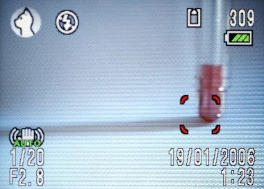

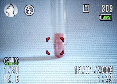

L'autofocus avec suivi du sujet, que l'appareil propose dans les modes sport et animaux domestiques, est un autre bon point et ce d'autant plus que la mise au point initiale ne s'obtient généralement qu'au prix d'un délai d'une seconde.
L'autofocus avec suivi du sujet facilite la mise au point sur les sujets en mouvement

En mode macro
De ces deux appareils, seul le A10 possède un mode identifié comme Super Macro qui permet de vraiment se rapprocher du sujet, jusqu'à 6 cm (contre 12 en Macro simple). Mais le mode « loupe » du T9, proposé au milieu des divers modes scène et non en accès direct comme le mode Macro, permet de se rapprocher jusqu'à 1 cm du sujet.
Pentax Optio A10Sony Cyber-Shot T9
Téléchargez ces images à leur format d'origine : , , ,
On retiendra toutefois la supériorité du A10 dans ce mode, grâce à ses nombreux réglages AF dont l'un - MF - permet de débrayer l'autofocus et donc de faire une mise au point précise, jusqu'à 6 cm du sujet. Dans ce mode, il est même possible d'agrandir jusqu'à deux fois la zone centrale pour faciliter encore la mise au point.
La mise au point manuelle est des plus utiles en macro : l'Optio A10 la permet

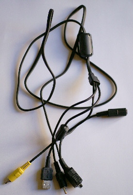

Pour finir avec le T9, signalons le câble multifonctions avec lequel il est livré. Il s'agit d'un câble qui intègre notamment les câbles vidéo. Bien vu pour le côté tout en un, il l'est un peu moins lorsqu'il s'agit de partir en déplacement : il est un peu plus volumineux qu'un câble USB simple et surtout, il est propriétaire ; si on l'oublie, à moins de d'avoir sous la main un lecteur de cartes Memory Stick (qui ne sont pas les plus courants), on ne pourra pas décharger ses photos.
Le câble multi-usage du T9
