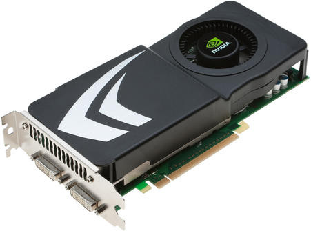

NVIDIA GeForce GTS 250 : caractéristiques et 55 nm !
Vous l'aurez compris, aucune nouveauté technologique n'est à attendre du GeForce GTS 250, si ce n'est qu'il s'agit d'un nouveau nom censé permettre à NVIDIA d'aligner son offre avec le reste de sa gamme actuelle. Pour en revenir à la puce, celle-ci profite de l'architecture DirectX 10 des GeForce 8 avec un total de 128 processeurs de flux. Afin de maximiser la rentabilité, on signalera tout de même le changement de procédé de fabrication intervenu à l'époque du GeForce 9800 GTX+. Alors que les puces G92 animant les GeForce 8800 GT, 8800 GTS 512 Mo sont gravées en 65 nm, toujours par TSMC, le G92 que l'on retrouve au sein du GeForce GTS 250 est gravé en 55 nm. Il devrait donc moins chauffer et moins consommer que ses aînés, la surface du die étant effectivement réduite.
Puce graphique NVIDIA G92 en 55 nm : révision B1

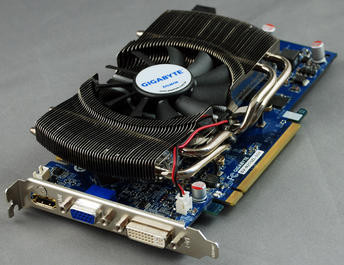

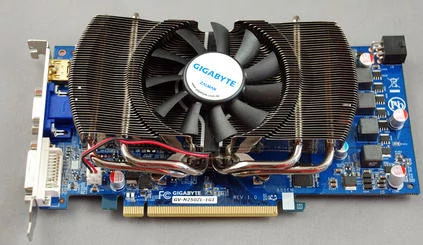

Le GeForce GTS 250 vu par Gigabyte : GV-N250ZL-1GI

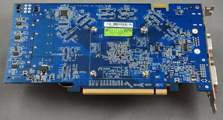

Gigabyte est l'un des premiers fabricants à avoir pu nous faire parvenir une carte graphique basée sur le processeur GeForce GTS 250. Dotée de son propre PCB, de couleur bleue s'il vous plaît, la carte s'éloigne très largement du design de référence proposée par NVIDIA. Exit en effet le radiateur double-étage que propose NVIDIA et place à un système de refroidissement personnalisé et signé ZALMANN. Si la carte graphique est affublée d'une simple équerre, elle occupera tout de même deux emplacements dans votre ordinateur, le dispositif ZALMANN étant plutôt encombrant. Reposant sur la puce graphique, et seulement sur celle-ci, le système est composé d'un large radiateur à ailettes d'aluminium au centre duquel souffle un ventilateur.
Le GeForce GTS 250 made in Gigabyte : GV-N250ZL-1GI
Interfacée en PCI-Express 2.0, la carte embarque 1 Go de mémoire GDDR3 réparti sur des composants de marque Hynix. Son alimentation électrique est assurée par le bus PCI-Express, mais également par un connecteur six broches. Dotée d'un connecteur SLI, la carte peut être utilisée en mode multi-GPU avec une autre carte GeForce GTS 250 mais également avec une GeForce 9800 GTX+, comme le précise les documentations transmises par NVIDIA.
Quant aux fréquences de fonctionnement, elles sont strictement identiques à celles préconisées par NVIDIA avec 738 MHz pour la puce graphique, 1836 MHz pour les processeurs de flux et 1100 MHz pour la mémoire. Terminons par les sorties que l'on retrouve sur cette carte puisqu'elles sont un rien inhabituelles, pour le moins. Gigabyte propose en effet un connecteur DVI, un connecteur VGA et un connecteur HDMI. De quoi pouvoir brancher n'importe quel écran, ou presque, sans passer par un adaptateur.
Reste un problème à souligner, comme vous pouvez le voir sur les photographies, la finition globale de cette carte qui semble assez moyenne. Le système de refroidissement est monté tordu, alors que la pression qu'il exerce sur le PCB semble tordre ce dernier... Difficile de dire s'il s'agit là d'un problème exclusif à notre échantillon de test ou d'un phénomène plus général.

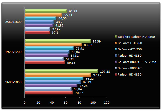

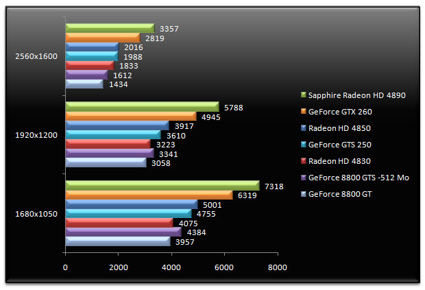

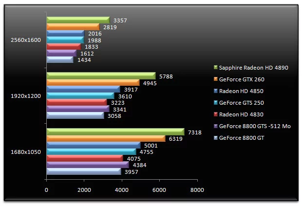

3DMark Vantage
Premier test incontournable de notre arsenal, 3DMark Vantage donne sa préférence au Radeon HD 4890 suivi du GeForce GTX 260. Le GeForce GTS 250 qui nous intéresse aujourd'hui se situe à mi chemin entre le Radeon HD 4830 et le Radeon HD 4850. En 1680x1050, le GeForce GTS 250 est 16 % plus rapide que le Radeon HD 4830 mais il se fait devancer par un Radeon HD 4850 5 % plus performant. Face au GeForce 8800 GTS 512 Mo, le GeForce GTS 250 est 8 % plus rapide en 1920x1200.

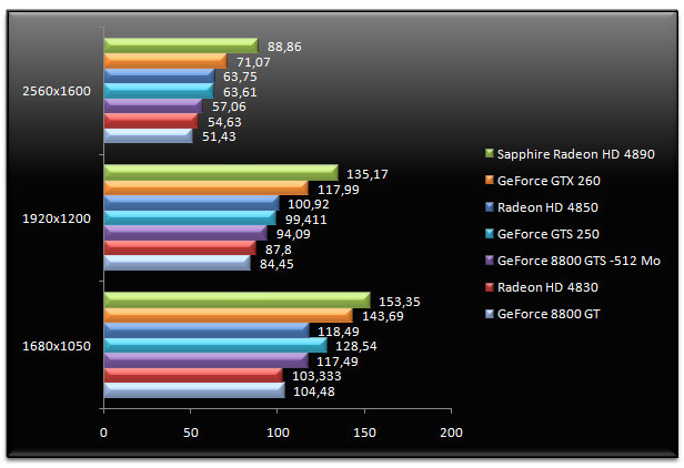

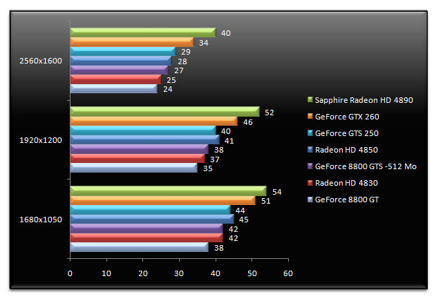

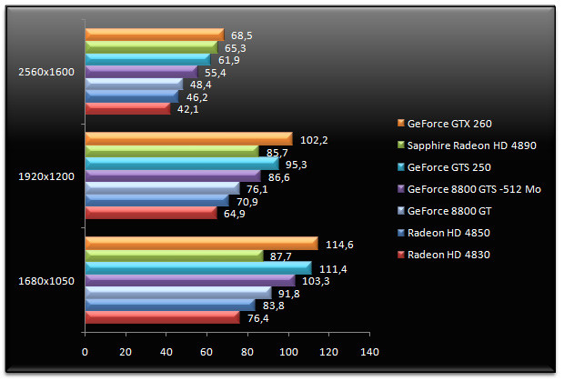

Call Of Duty 4 - v1.7
Célèbre FPS, Call Of Duty 4 Modern Warfare donne sa préférence au récent Radeon HD 4890. Le GeForce GTS 250 termine ici en troisième position, et ce quelle que soit la résolution. En 1680x1050, la carte de NVIDIA est 8 % plus performante que le Radeon HD 4850 alors qu'elle surpasse le GeForce 8800 GTS 512 Mo de 7 % environ.

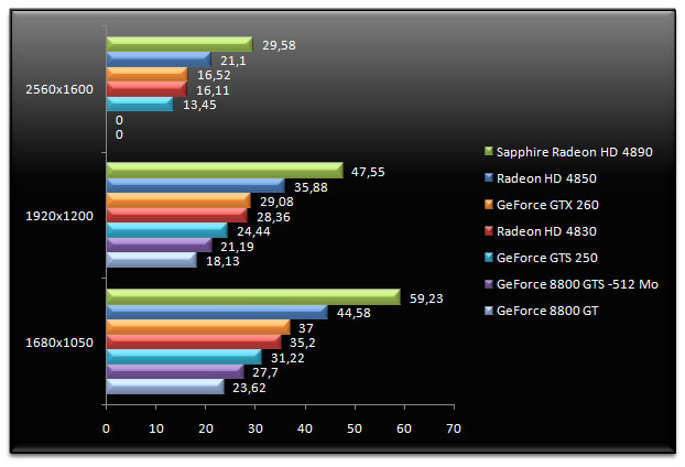

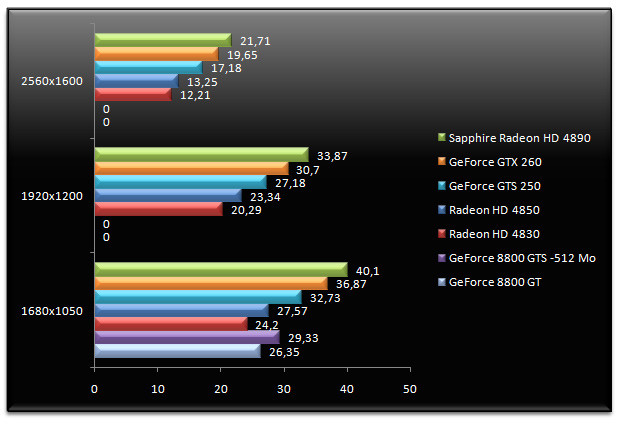

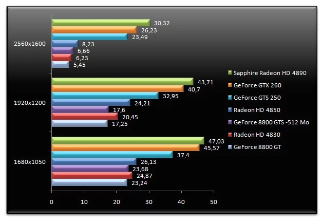

Crysis Warhead - v1.1 - 64 bit
Extrêmement gourmand, Crysis complique la donne. Les cartes NVIDIA munies de 512 Mo de mémoire vidéo ne sont ici pas capables de suivre dès lors que la résolution est supérieure à 1680x1050. Si les GeForce 8800 sont donc dépassés, le GeForce GTS 250 reste troisième avec un avantage certain sur le Radeon HD 4850. En 1920x1200, la dernière carte de NVIDIA est 16% plus rapide que le Radeon HD 4850.

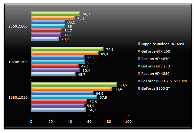

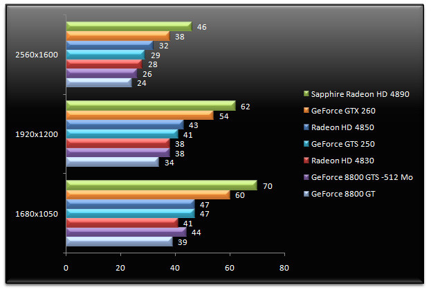

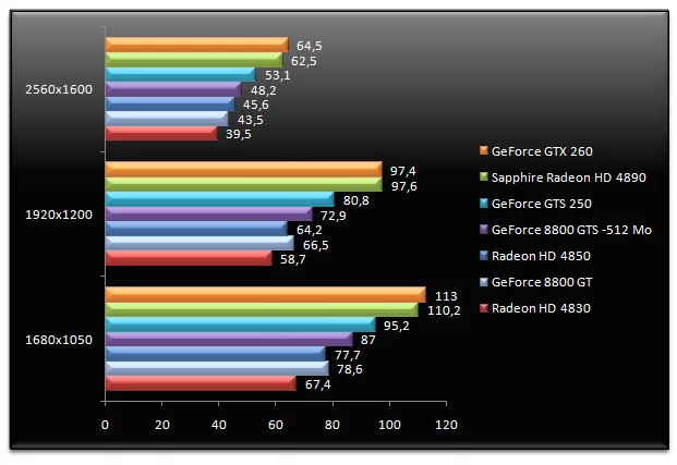

Left 4 Dead
Pour les zombies en folie, pas de doute, le Radeon HD 4890 reste la carte graphique la plus performante. Si le GeForce GTX 260 conserve sa seconde position, le GeForce GTS 250 reste lui aussi scotché en troisième place. Toutefois, la dernière référence de NVIDIA n'est que 3 % plus véloce que le Radeon HD 4850 en 1680x1050. On notera toutefois que plus la résolution augmente, plus cet écart augmente. Ainsi en 2560x1600, le GeForce GTS 250 est-il 12 % plus rapide que le Radeon HD 4850.

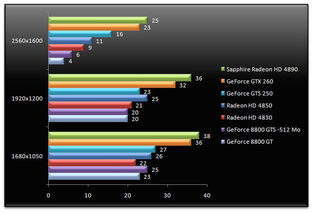

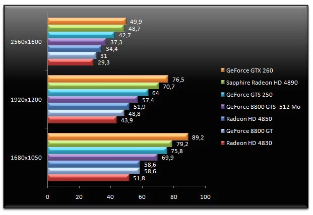

Far Cry 2 - v1.02
Pas de changement notable sous FarCry 2 puisque notre trio de tête est toujours composé du Radeon HD 4890, du GeForce GTX 260 et enfin du GeForce GTS 250. En 1920x1200, l'avantage de ce dernier face au Radeon HD 4850 grimpe à 13 %. Comparé au GeForce 8800 GTS 512 Mo, le GeForce GTS 250 est ici jusqu'à 30 % plus performant. Il faut dire que le GeForce GTS 250 bénéficie d'une quantité de mémoire vidéo deux fois supérieure au GeForce 8800 GTS.

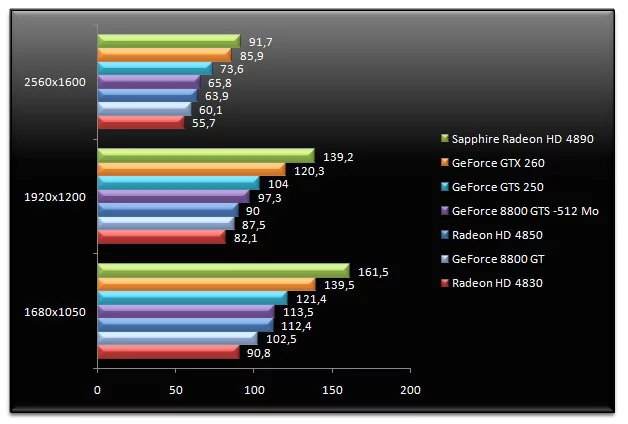

World In Conflict - v1.010
Terminons cette première page de tests par un coup d'oeil aux performances obtenues avec le RTS Wolrd In Conflict. Il n'y a guère de bouleversement dans le classement, si ce n'est que le GeForce GTS 250 se fait devancer par le Radeon HD 4850 dans les résolutions de 1680x1050 et 1920x1200. Face au GeForce 8800 GTS 512 Mo, le GeForce GTS 250 est 4 % plus performant en 1680x1050.
