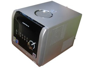

Présentation générale

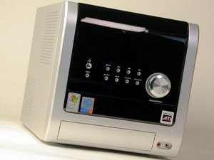

Au premier regard posé sur la machine, c'est évidemment l'élégance générale du Dreamsys que l'on remarque. Pour son premier Mini-PC disponible en France, Trigem s'est tout simplement inspiré de quelques-unes des plus belles réalisations déjà commercialisées, en ajoutant une petite touche personnelle qui donne un côté chaîne hi-fi à l'ensemble. La façade arbore ainsi un noir brillant qui contraste avec le pourtour argenté. Le design est ensuite rehaussé par la présence de quelques boutons de contrôle situés exactement à mi-hauteur et terminés par une grosse molette de réglage du volume. Invisible tant que la machine est éteinte, un afficheur LCD a été placé au-dessus de ces boutons. Il rassemble de très nombreuses informations sur l'état du Dreamsys et sur les fonctions actuellement utilisées. La partie inférieure de la façade est réservée, comme dans l'immense majorité des cas, aux différentes prises et au lecteur de Cartes Mémoire que Trigem livre avec son Dreamsys. On notera la présence d'un petit clapet pour masquer une partie de ces connecteurs, les prises microphone et casque étant pour leur part toujours accessibles.
En dehors de l'aspect un peu « toc » du clapet plastique, la face avant du Dreamsys est une belle réussite
Derrière le clapet, nous retrouvons donc deux ports USB 2.0 et un port FireWire quatre broches en plus du lecteur 7 en 1 compatible Compact Flash I/II, Memory Stick / Pro, SD / MMC et SmartMedia. Si l'ensemble paraît très complet, on regrettera tout de même l'absence d'entrée audio numérique qui permettrait pourtant de simplifier de quelques utilisateurs. Sur les côtés de la bête, rien de bien extraordinaire à préciser en dehors de quelques découpes peu banales, mais dès lors que l'on découvre la face arrière du Dreamsys, la surprise est au rendez-vous. En effet, difficile de ne pas être étonné lorsque l'on voit les classiques connecteurs arrières placés à peu près à mi-hauteur ou lorsqu'au contraire la prise d'alimentation secteur se trouve au plus bas. En fait et nous aurons bien sûr l'occasion d'y revenir dans notre prochaine partie, Trigem a complètement inversé la conception du Mini-PC qui de ce fait se retrouve « sans dessus dessous ». En dehors de cette disposition vraiment peu académique des différents composants, on ne note rien de particulièrement novateur, tout au plus remarquera-t-on que les deux ports d'extension sont ici occupés, ne laissant que peu de place à l'évolutivité.
L'afficheur LCD permet de retourner de nombreuses informations à l'utilisateur

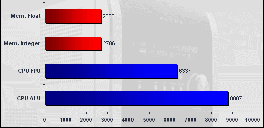

Outils génériques
Sandra 2005 Pro

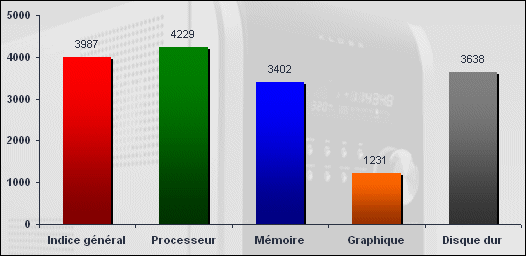

PCMark 2004
Les deux outils génériques que constituent Sandra 2005 Pro et PCMark 2004, sont des classiques du genre. Ils permettent de vérifier les performances du système testé en isolant plus ou moins chacun des composants. C'est ainsi que la gestion du processeur ou le contrôleur mémoire ne semble pas le moins du monde critiquable. Les résultats obtenus sont ici tout à fait conformes à ce que nous obtenons sur d'autres configurations à base de Pentium 4 3 GHz et équipées de 512 Mo de mémoire. De la même manière, PCMark 2004 nous confirme les bons résultats du contrôleur disque sachant que le Dreamsys est livré avec un Maxtor 6Y160L0. En revanche et ce n'est pas non plus une surprise, la carte ATI X300SE est clairement à la traîne. Elle est suffisante pour tout ce qui touche au travail en 2D, mais dès lors qu'il est question d'ajouter une dimension, les choses se compliquent. Pour le vérifier, nous avons réalisé deux tests supplémentaires.

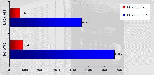

Performances 3D
3DMark 2001SE / 3DMark 2005
3DMark 2001 SE et le petit dernier 3DM2005 sont les outils les plus couramment utilisés lorsqu'il est question d'évaluer les performances d'une carte graphique. Ils ne sont pas exempts de défauts, mais restent largement suffisants pour le cas qui nous préoccupe aujourd'hui. Alors qu'avec 3DMark 2001SE le Dreamsys se comporte très correctement, l'effondrement des performances relevé avec la version 2005 vient confirmer le manque de puissance du X300SE. Il s'agit de la solution graphique entrée de gamme de chez ATI et en ce sens, elle n'est clairement pas suffisante pour faire tourner les dernières applications 3D que 3DMark 2005 représente. Ainsi équipé, le Dreamsys de Trigem sera largement suffisant pour la très grande majorité des applications qu'il s'agisse de bureautique, de retouche photo ou bien encore de montage vidéo. En revanche, si l'imagerie de synthèse ou bien encore les derniers jeux 3D sont importants pour vous, il faudra sans doute penser à remplacer la carte graphique par un modèle plus costaud.

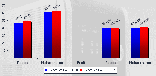

Quid des nuisances sonores
Comme souvent lorsqu'il est question de MiniPC, nous terminons ce test par un petit point sur tout ce qui touche au bruit et la dissipation thermique. Le Pentium 4E autrement connu sous le nom de « Prescott » est célèbre pour son dégagement de chaleur qui atteint, voire dépasse les 120 W ! De fait, il représente un certain défi que les fabricants de Mini-PC ont tout de même du mal à relever. Les machines basées sur ce processeur sont globalement plus bruyantes que leurs ancêtres et nous étions évidemment curieux de voir comment pouvait se comporter le Dreamsys avec son organisation « inversée » des composants. Trigem a équipé le processeur d'un ventirad particulièrement costaud auquel il a adjoint deux petits ventilateurs pour expulser l'air vers l'extérieur du boîtier : un 80x80x15 mm au niveau de la carte mère et un 40x40x15 mm au niveau inférieur, celui où se trouvent alimentation et périphériques de stockage. Le fabricant estime ainsi que sa machine est tout à la fois silencieuse et performante : nous avons déjà vu qu'il n'y avait pas vraiment de souci à se faire quant à la puissance de la machine, vérifions maintenant son silence.
Il y a quelques semaines, nous étions en admiration devant l'Apple qui propose avec le Mac mini une machine vraiment silencieuse sur laquelle il faut se pencher pour entendre le léger ronronnement du ventilateur. Avec le Dreamsys, Trigem ne parvient pas à égaler complètement Apple, mais propose déjà quelque chose de remarquable. N'oublions pas que la machine embarque cette fois un processeur à 3 GHz au lieu du G4 1.42 GHz logé au sein du Mac mini. Notre graphique parle pour ainsi dire de lui-même : le Dreamsys établit, à ce niveau d'équipement, un nouveau record de silence en n'atteignant pour ainsi dire jamais les 41 dB (à 50 cm du boîtier). Mieux, la plupart du temps il reste même très proche des 40 dB, ce qui le rend pratiquement inaudible à tout juste un mètre. La surprise ne s'arrête cependant pas là puisque malgré ces faibles nuisances, le Dreamsys ne fait pas bouillir notre Prescott. Ce dernier n'a pour ainsi dire jamais atteint les 65°C même lorsque nous sollicitions considérablement. Enfin, ce bon comportement du processeur ne se fait pas « sur le dos » du disque dur qui, malgré sa mise à l'écart, ne chauffe pas vraiment plus que dans un autre Mini-PC : au maximum nous avons relevé 44°C sur le Maxtor 160 Go livré.
Sur le graphique, nous avons reporté les résultats une fois le processeur en mode « turbo ». Comme nous l'avons expliqué en début d'article, un bouton sur la façade permet de faire varier la vitesse de la machine sur trois niveaux : silent, normal et turbo. Le niveau « normal » conserve bien sûr les fréquences prévues initialement alors que les deux autres se configurent dans le BIOS et permettent ainsi de gagner en silence ou en performances selon le cas. Le mode « silent » joue sur quatre niveaux de FSB : 50 %, 37.5 %, 25 % ou 12.5 % de sa fréquence normale. Le mode « turbo » a une action plus discrète et permet d'augmenter le FSB de 0.7 %, 1.8 %, 3.6 %, 4.7 %, 6 % ou 6.7 %. Hélas, nous avons été confrontés à de drôles de problèmes avec notre modèle de test. En effet, l'activation de ces modes semblait donner de bons résultats sous Windows, mais dès lors que nous tentions de mesurer les performances, strictement aucun changement n'était perceptible ! Dans l'attente d'explications de la part de Trigem, nous nous voyons dans l'obligation de ne pas tenir compte de cette fonction pourtant intéressante sur le papier. En outre, les overclockeurs doivent savoir qu'à l'heure actuelle, il n'existe strictement aucun réglage dans le BIOS propre à les réjouir !
