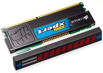

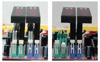

Pour le moment Corsair commercialise un seul produit Xpert, les TwinXP1024-3200XL. Proposées uniquement en kit de 1 Go, les XMS Xpert de Corsair sont constituées de deux barrettes de 512 Mo accompagnées de deux afficheurs numériques. Plutôt imposantes, les dernières-nées de Corsair sont revêtues d'un radiateur en aluminium noir, semblable à celui des XMS Pro, qui arbore fièrement le logo de la marque et offre une surface de dissipation importante. Si la hauteur des barrettes est similaire à celles des XMS Pro du même constructeur (45 mm), on retrouve en surface un connecteur de 34 broches ainsi que des encoches formées par les bords du PCB. Celles-ci permettront la connexion, sur le dessus de la barrette, du module d'affichage alors positionné à la perpendiculaire de la barrette. La mise en place du dispositif est facile et offre une lisibilité parfaite de l'écran. Mesurant quelques 20 mm de large, l'afficheur numérique devrait se superposer à la barrette adjacente à la XMS Xpert. Heureusement cela n'est pas un problème grâce à la hauteur importante des Xpert et au fait que l'afficheur peut être positionné de deux manières différentes à la droite ou à la gauche du module, comme illustré ci-dessous.
Positionnement des modules numériques sur les XMS Xpert
Attention toutefois la hauteur des barrettes qui peut poser problème dans certain types de boîtier : par exemple dans un XPC de Shutlle si la taille des modules n'est pas un problème l'afficheur est rendu illisible par le disque dur qui le surplombe... Techniquement, les XMS Xpert utilisent des puces Samsung de dernière génération ce qui permet au fabricant de proposer des timings on ne peut plus agressifs qui s'établissent comme suit : 2/2/2/5. Cadencées par défaut à 200 MHz, pour répondre aux spécifications JEDEC, les XMS Xpert supportent une tension de 2.75 volts et peuvent fonctionner à des fréquences plus élevées à condition de baisser les timings. Durant nos tests nous avons pu atteindre très facilement les 255 MHz avec des timings il est vrai moins alléchants de 2.5/4/4/7. Au-delà des 255 MHz en revanche, notre plate-forme de test n'a rien voulu savoir.

Le panneau d'affichage des Xpert scintille dès le démarrage du système tel un véritable sapin de noël et comporte sur ses deux extrémités un logo Corsair qui s'illumine de bleu. Outre ce détail cosmétique du plus bel effet on retrouve un crète-mètre à douze niveaux indiquant le degré de charge des composants présents sur chacune des faces de la barrette. Enfin, et c'est le principal, le module surplombant la XMS Xpert peut afficher simultanément une dizaine de larges symboles (1 cm de haut) pour délivrer des messages défilant d'une longueur maximale de 69 caractères. Précisons que la finition des afficheurs numériques est à nos yeux perfectible, leur revêtement noir ayant la désagréable tendance à se décoller sur les bords.

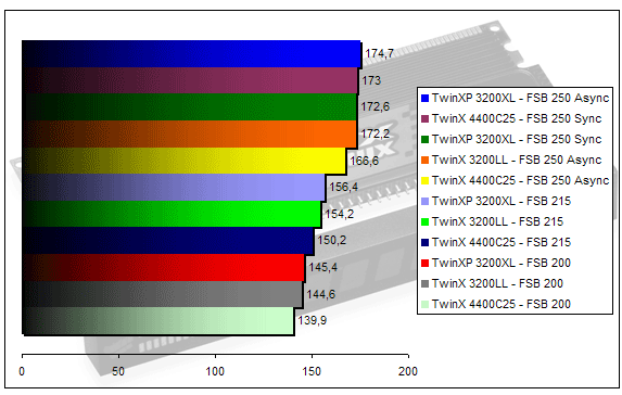

Premier test de notre panoplie, Doom 3 montre que la bande passante mémoire influe de manière importante sur ses performances. En toute logique à coefficient multiplicateur constant, plus le FSB augmente, plus les performances s'envolent. Avec un front side bus de 200 MHz, les TwinXP 3200XL donnent les meilleurs résultats tout comme en FSB 215 où l'écart avec les 3200LL s'accentue quelque peu. En atteignant les 250 MHz, le FSB permet aux TwinXP 3200 XL de briller que ce soit en mode synchrone ou asynchrone. On note d'ailleurs que ce dernier mode donne le meilleur résultat. Enfin alors que les TwinX 3200 LL ne supportent pas un fonctionnement synchrone, leurs performances en asynchrone sont proches de celles obtenues avec les XMS Xpert.

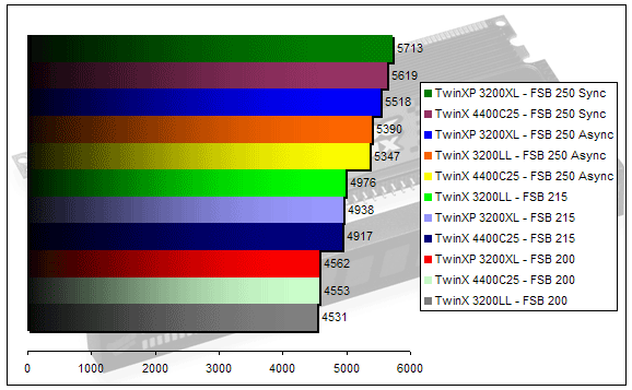

PCMark comporte un test indépendant dédié à évaluer les performances du sous-système mémoire. En FSB 200, nos trois barrettes donnent des résultats tout à fait identiques, alors qu'en FSB 215 une légère nuance commence à être perceptible sans que cela ne soit véritablement significatif. En atteignant les 250 MHz, on observe un avantage certain pour les XMS Xpert qui s'adjugent la première place.

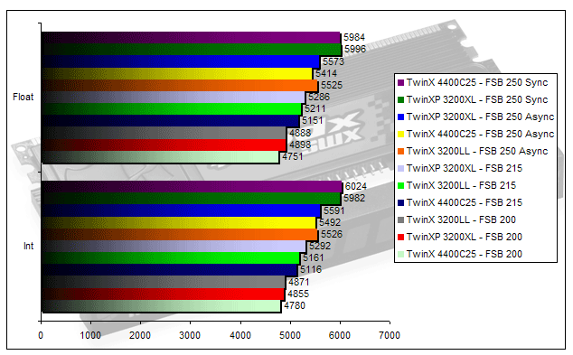

Pour SiSoft, ici utilisé dans sa version 2005, les TwinXP 3200 XL commencent à offrir un gain de performances par rapport aux TwinX 3200 LL dès 215 MHz. En dessous, les timings pourtant plus agressifs des XMS Xpert ne semblent pas probant. A l'instar de PCMark 2004, SiSoft préfère fort logiquement le mode de fonctionnement synchrone où la bande passante mémoire est nettement plus élevée qu'en mode asynchrone. Ici les TwinXP 1024 XL, dont les latences ont été ramenées à 2.5/4/4/7 font logiquement jeu égal avec les TwinX 4400.

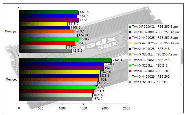

Nous avons décidé de refermer ce test avec l'utilitaire MemTach qui donne clairement sa préférence aux XMS Xpert. Les dernières barrettes de Corsair affichent tout au long du "memset" de bonnes performances qui les positionnent devant les autres modèles. Le test "memcpy" nous amène à formuler le même constat d'autant qu'en FSB 200 la différence entre les TwinXP 3200XL et les TwinX 3200LL frôle tout de même les 6 %.
