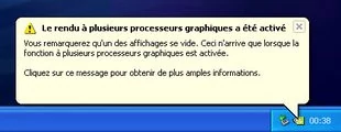

Autre précision importante, une fois vos deux cartes graphiques NVIDIA configurées en SLI vous ne disposerez pour autant pas de quatre sorties VGA ou DVI. En effet, le SLI n'est pas une solution multi-écrans et seules les deux sorties de la carte principale demeurent exploitables. Dans le cas où vous souhaitiez tout de même utiliser les sorties de vos deux cartes, vous pouvez désactiver le SLI depuis les pilotes ForceWare, ce qui nécessitera un redémarrage. Le système se comportera alors comme n'importe quel système actuel muni d'une carte graphique AGP et d'une seconde carte graphique PCI. Un point enfin sur les pilotes qui nous ont semblé relativement stables. Nous avons seulement eu à déplorer un crash avec X2 tous les autres jeux et applications s'étant comportés correctement.
Activation et désactivation du SLI après redémarrage de Windows
