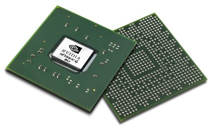

nForce 4 SLI : SLI fast ?
Pour pouvoir bénéficier du SLI, il faut tout d'abord disposer d'une carte mère équipée de la version SLI du chipset nForce 4. Celle-ci est identique en terme de fonctionnalités au nForce 4 Ultra, à l'exception de la configuration du contrôleur PCI-Express sur laquelle nous reviendrons un peu plus loin. Le nForce 4 SLI se présente physiquement comme son petit frère, NVIDIA ayant conservé le principe de regrouper au sein d'un seul composant le northbridge et le southbridge, les Processeurs AMD K8 intégrant leur propre contrôleur mémoire. Il supporte donc les processeurs Athlon 64 grâce à l'exploitation d'un lien HyperTransport 5x de type 16/16 et gère le PCI-Express. Tout comme le nForce 4 Ultra, le nForce 4 SLI dispose d'une vingtaine de lignes PCI-Express à la différence que celles-ci sont configurées différemment. Rappelons tout d'abord que NVIDIA a architecturé son support PCI-Express autour de quatre contrôleurs, supportant chacun un périphérique, ce qui fait qu'en pratique sur un nForce 4 Ultra seules 19 lignes sont réellement exploitables. Là où 16 lignes sont affectées sur le nForce 4 Ultra à la seule gestion du port PCI-Express 16x dédié au graphique, le nForce 4 SLI attribue huit lignes par port graphique au moyen d'une carte de configuration au format SO-DIMM qui monopolise d'ailleurs une ligne PCI-Express. Chacun des deux ports graphiques ne fonctionne donc pas en mode 16x comme on pourrait le croire, mais en 8x. Du coup, leur bande passante théorique tombe à 2 Go/s dans chaque sens, le PCI-Express fonctionnant de manière bidirectionnelle.
Chipset NVIDIA nForce 4 SLI
Toutefois, cette réduction de la bande passante ne devrait pas être réellement handicapante, bien peu de jeux ou applications 3D sachant tirer profit des 4 Go/s de bande passante offerts par l'implémentation 16x du PCI-Express. Le nForce 4 SLI peut également fonctionner en mode PCI-Express 16x, mais dans ce cas avec une seule carte graphique. Il faudra tout simplement changer l'orientation de la carte de configuration s'insérant entre les deux slots PCI-Express 16x de la carte mère pour profiter d'un recâblage en 16x du slot PCI-Express principal. Petit inconvénient, le nForce 4 SLI ne gère qu'un nombre restreint de ports PCI-Express 1x avec seulement trois connecteurs supportés dans le meilleur des cas. Et encore en mode de fonctionnement SLI, c'est-à-dire avec deux Cartes Graphiques, seul un connecteur PCI-Express 1x peut être exploité sans compter qu'il peut être condamné du fait de la place prise par les cartes graphiques en question.
Pilote ForceWare indiquant une vitesse de connexion 8x pour le PCI-Express
Pour le reste, les caractéristiques du nForce 4 SLI sont identiques à celles de la version Ultra. NVIDIA proposant une prise en charge réseau grâce à un contrôleur natif Gigabit Ethernet et le Firewall est également de la partie. Pour ce qui est du stockage, on retrouve un support du NCQ et du Serial-ATA 2 avec son débit de 3 Go/s pour les Disques durs répondant à cette norme. Le nForce 4 SLI peut gérer jusqu'à quatre disques durs Serial-ATA et notez à ce sujet que si les chipsets nForce 4 Ultra et nForce 4 SLI supportent le Serial-ATA 2, ils restent entièrement compatibles avec les disques durs Serial-ATA 150 actuels. Toutefois, pour profiter des nouveaux débits autorisés par le Serial-ATA 2, il faudra naturellement disposer d'un disque compatible avec cette norme. NVIDIA n'oublie pas non plus les disques IDE, le nForce 4 SLI disposant d'un double contrôleur IDE ATA133. Le RAID est toujours d'actualité avec une prise en charge des modes RAID 0, RAID 1, RAID 0+1 et JBOD que ce soit sur les volumes SATA ou IDE. Malgré son support du PCI-Express, le nForce 4 SLI reste capable de gérer le bus PCI, mais l'APU chère au cœur des amateurs de nForce 2, n'est plus de la partie. NVIDIA se contente en effet d'offrir avec son nForce 4 SLI un banal support audio de type AC'97.

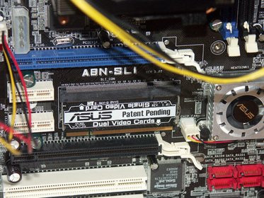

Pour mettre en place un système SLI il faut se conformer à un certain nombre d'exigences. La première d'entre elles, la plus ennuyeuse, vient du fait que vous devez disposer de deux Cartes Graphiques strictement identiques. Si les cartes graphiques de type GeForce 6600 GT, GeForce 6800 GT et GeForce 6800 Ultra peuvent toutes fonctionner en SLI, vous ne pourrez pas mixer les genres et utiliser un GeForce 6800 GT avec un GeForce 6600 GT par exemple. En outre, vos deux cartes graphiques doivent impérativement disposer de la même version du BIOS, faute de quoi le SLI ne fonctionnera tout simplement pas. Ainsi durant nos tests nous avons essayé de faire fonctionner une Asus GeForce 6600 GT TOP avec une Gigabyte 6600 GT en SLI, mais le système n'a hélas rien voulu savoir. Le deuxième impératif vient de la puissance de l'alimentation qui doit au minimum être un modèle 350 Watts pour les GeForce 6600 alors que NVIDIA recommande une alimentation 550 Watts pour ses GeForce 6800 Ultra. Notez à ce sujet que nous avons pu faire fonctionner deux GeForce 6800 Ultra en SLI avec une alimentation 400 Watts mais dans ce cas il faudra débrancher toutes les unités optiques et les Disques durs superflus.
Vue des deux ports PCI-Express d'une carte mère SLI et sa carte SO-DIMM de configuration

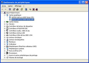

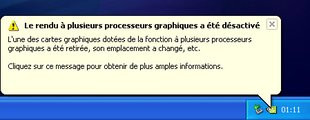

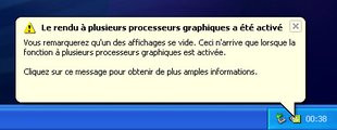

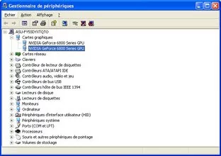

Autre précision importante, une fois vos deux cartes graphiques NVIDIA configurées en SLI vous ne disposerez pour autant pas de quatre sorties VGA ou DVI. En effet, le SLI n'est pas une solution multi-écrans et seules les deux sorties de la carte principale demeurent exploitables. Dans le cas où vous souhaitiez tout de même utiliser les sorties de vos deux cartes, vous pouvez désactiver le SLI depuis les pilotes ForceWare, ce qui nécessitera un redémarrage. Le système se comportera alors comme n'importe quel système actuel muni d'une carte graphique AGP et d'une seconde carte graphique PCI. Un point enfin sur les pilotes qui nous ont semblé relativement stables. Nous avons seulement eu à déplorer un crash avec X2 tous les autres jeux et applications s'étant comportés correctement.
Activation et désactivation du SLI après redémarrage de Windows

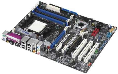

Asus A8N SLI Deluxe
Asus semble vouloir être le premier constructeur à proposer une plate-forme SLI et c'est donc sa toute nouvelle carte mère A8N SLI Deluxe qui nous a servi de référence pour ce test. Au format ATX, la carte adopte un magnifique PCB noir aux embouts arrondis et ne diffère guère des habituelles Cartes mères nForce 4, à ceci près qu'elle offre deux ports PCI-Express 16x. Chacun des slots est ici muni d'un ergot de rétention et on note que le premier connecteur est de couleur bleue alors que le second est noir, ceci dans le but de faciliter l'installation des cartes. L'espace entre les deux ports PCI-Express 16x est suffisant pour installer des Cartes Graphiques de taille imposante et les ingénieurs d'Asus en ont profité pour glisser dans cet espace la carte de configuration du SLI. Asus propose également deux ports PCI-Express 1x et précisons qu'en mode simple GPU, le deuxième port PCI-Express 16x est utilisable comme un slot PCI-Express 1x. La A8N SLI Deluxe comprend en sus trois ports PCI et son chipset se voit recouvert d'un radiateur métallique ventilé, alors que non loin du Socket 939 les composants MOSFET constituant l'alimentation électrique sont refroidis par un radiateur métallique à ailettes frappé du logo Asus. A propos de l'alimentation, Asus a prévu un connecteur ATX 24 broches, un connecteur ATX 12 volts ainsi qu'un connecteur EZ Plug. Ce dernier n'est nécessaire qu'en mode SLI et permet d'alimenter les cartes graphiques. Asus a plutôt bien fait les choses et il est impossible d'oublier de brancher le connecteur Molex puisqu'une diode rouge s'allume dès que vous avez basculé la carte SO-DIMM en mode SLI.
Carte mère Asus A8N-SLI Deluxe
Pour en revenir aux fonctions plus classiques, la carte-mère dispose par ailleurs de quatre connecteurs mémoire et la partie stockage a vraisemblablement été l'objet de toutes les attentions de la part d'Asus. On retrouve ainsi deux connecteurs IDE, en sus de l'inamovible connecteur floppy, et huit connecteurs Serial-ATA ! Les quatre premiers sont gérés directement par le nForce 4 SLI, alors que les quatre autres dépendent d'un contrôleur Silicon Image 3114R. Le réseau n'est pas en reste, et Asus propose rien de moins que deux contrôleurs Gigabit Ethernet ! Le premier dépend du nForce 4 SLI alors que le second est géré par une puce Marvell. Asus n'a pas non plus oublié le Firewire ici géré par un composant Texas Instruments alors que le son dépend d'un composant Realtek ALC850. Pour ce qui est de la connectique la carte propose deux ports PS/2, un port parallèle, un connecteur FireWire, quatre ports USB 2.0, deux connecteurs RJ45, une sortie SPDIF, une sortie TOS-link et six connecteurs mini-jack réservés à l'audio. Terminons par quelques mots sur le BIOS qui nous a paru fort complet malgré le fait qu'il soit encore en version Beta. On y retrouve la plupart des options habituellement proposées par Asus avec des profils d'overclocking, la possibilité de régler les temps de latence mémoire et des options avancées permettant d'overclocker au besoin le port PCI-Express et donc ses performances.

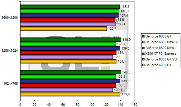

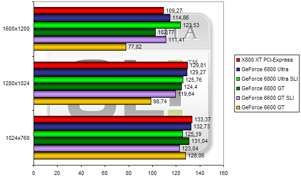

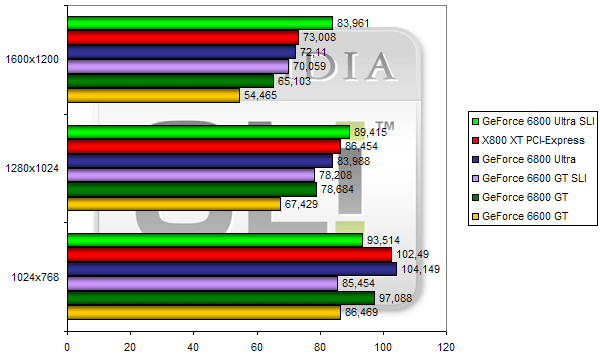

Return To Castle Wolfenstein - Enemy Territory
On ne change pas les bonnes vieilles habitudes aussi facilement et nous commencerons donc notre série de tests par ce bon vieux RTCW. Le premier enseignement est qu'en 1024 et en 1280, le SLI n'apporte rien, bien au contraire les performances étant plus basses qu'avec une seule carte. Il faut attendre d'atteindre les 1600x1200 pour voir un léger gain de performances. Dans ce cas, le gain apporté par les GeForce 6800 Ultra est minime ce qui indique que le processeur est ici le facteur limitant. Le cas des GeForce 6600 GT est plus intéressant puisqu'en 1600x1200 le gain délivré par le passage en SLI atteint les 10%.

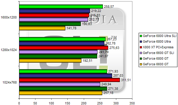

3DMark 2001 SE
La version 2001 de 3DMark dresse un portrait quelque peu différent de celui entraperçu avec RTCW. Ici les gains délivrés par le SLI sont palpables dès le 1024x768, mais plus la résolution augmente plus ils sont importants. On gagne ainsi 11% avec deux GeForce 6800 Ultra en 1600x1200, contre près de 17% pour les GeForce 6600 GT en SLI. Malgré le gain appréciable obtenu par les GeForce 6600 GT en SLI, celles-ci restent un cran derrière le GeForce 6800 GT du fait probablement de leur bus mémoire limité.

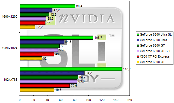

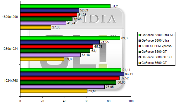

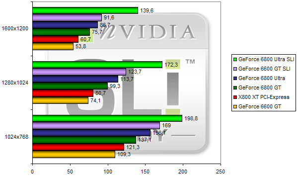

AquaMark 3.0
Pour AquaMark 3.0, le SLI semble tout bonnement être une bénédiction et son effet se fait ressentir dans toutes les résolutions. Le gain observé est impressionnant avec des performances améliorées de quelques 27% pour les GeForce 6800 Ultra en SLI et d'environ 50% pour les GeForce 6600 GT ! On notera d'ailleurs que les GeForce 6600 GT en SLI passent ici devant un GeForce 6800 Ultra seul. Cet état de fait laisse à penser que le SLI est particulièrement intéressant lorsqu'il s'agit de traiter des opérations intensives sur des shaders, et il nous faudra confirmer cette hypothèse.

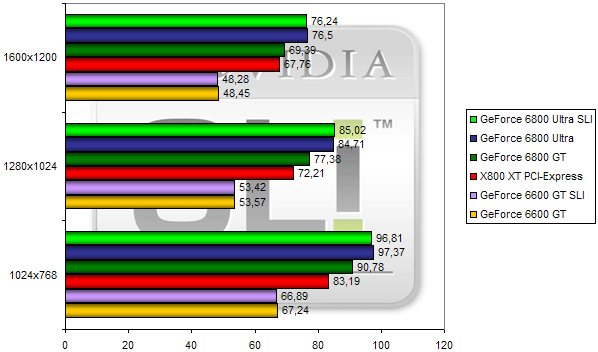

Unreal Tournament 2003
Pour Unreal Tournament 2003 et bien que la domination du X800 XT soit assez nette, le SLI a ses avantages. Le passage d'une à deux GeForce 6800 Ultra se traduit par un gain de performances d'environ 18% alors qu'il atteint 50% pour les GeForce 6600 GT ce qui leur permet d'égaler le 6800 GT, voire de le dépasser en 1600x1200. Rappelons d'ailleurs que le GeForce 6600, malgré son bus mémoire limité à 128 bits a quelques avantages, sur le 6800 Ultra : ses fréquences brutes atteignent les 500 MHz (550 MHz pour la version TOP d'Asus), et NVIDIA a quelque peu revu l'efficacité de ses unités de traitement des shaders pour les rendre plus véloces. Du coup, en combinant deux GeForce 6600 GT les gains sont plus importants qu'avec une GeForce 6800 ce qui permet au couple 6600 GT de devancer le 6800 GT dans des résolutions élevées.

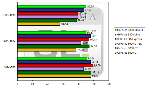

Far Cry v1.3
Avec la toute dernière version en date de Far Cry, le SLI semble profiter davantage au GeForce 6600 GT qu'au GeForce 6800 Ultra. Ceci s'explique probablement par le rôle du processeur central qui doit quelque peu limiter les gains de performance. Quoi qu'il en soit, on note qu'en 1024x768 et en 1280x1024 le SLI dégrade les performances que ce soit pour le 6800 Ultra ou le 6600. Il faut atteindre le 1600x1200 pour que le SLI puisse s'exprimer pleinement. C'est d'ailleurs dans cette seule résolution que le SLI a un intérêt et le 6600 GT profite d'un gain de 41% ce qui la met au niveau d'un 6800 GT. Dans le cas du 6800 Ultra on gagne seulement 3% de performances...

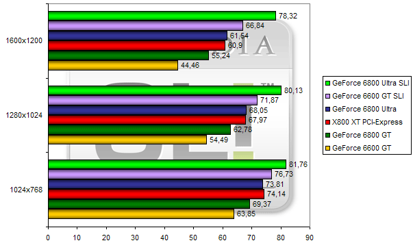

X2 : The Threat
Sous X2, le SLI est autrement plus probant qu'avec Splinter Cell et les gains de performances s'observent dès le 1280x1024. Les gains les plus importants se produisent toutefois en 1600x1200 où nos deux GeForce 6800 Ultra sont 16% plus rapides que la carte solo. De leur côté, les GeForce 6600 GT sont 28% plus rapides à deux, ce qui leur permet d'égaler un GeForce 6800 GT.

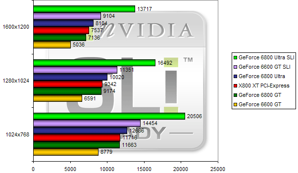

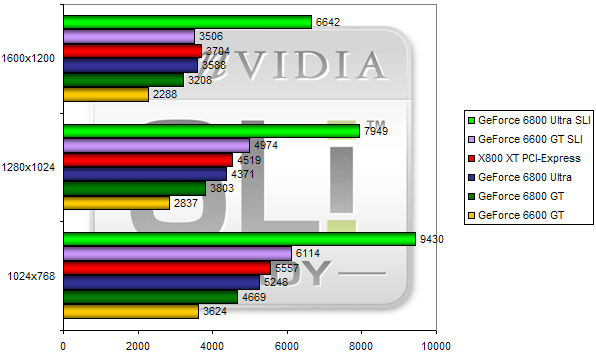

3DMark 2003 et 3DMark 2005
Pour la version 2003 comme pour la version 2005 de 3DMark les systèmes SLI sont à la fête et nous avons sur les deux premières marches du podium le GeForce 6800 Ultra SLI et le GeForce 6600 GT SLI. D'après les deux versions de 3DMark le SLI double pratiquement les performances de nos cartes. On note également qu'avec les deux outils l'écart de performances entre une configuration 6600 GT SLI et une 6800 Ultra SLI est considérable puisqu'il est compris entre 45 et 60%.

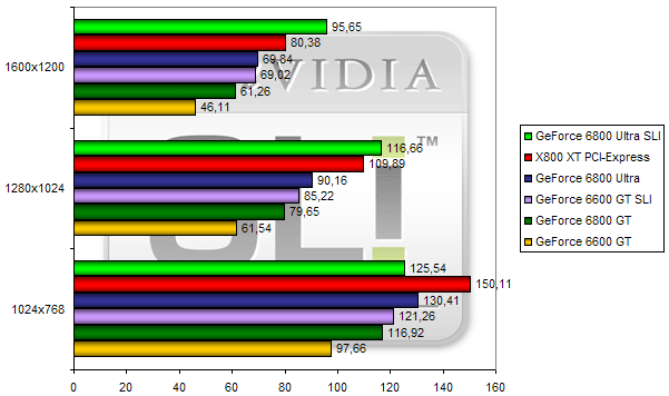

Half-Life 2
L'arrivée du SLI est pour nous l'occasion d'adopter Half-Life 2 et de l'ajouter à notre batterie de tests. Notez que nous utilisons ici une démo enregistrée par nos soins sur le niveau Canal. En 1024x768 et 1280x1024, le X800 XT d'ATI reste en tête alors que les gains apportés par le SLI ont une double lecture. Dans ces résolutions courantes, le gain du SLI intervient seulement en 1280x1024 et s'avère plutôt faible lorsqu'il s'agit des 6800 Ultra, mais intéressant quand on regarde les GeForce 6600 GT, leurs performances progressant de 21%. En 1600x1200, le gain affiché par les 6800 Ultra SLI est de 7.5% seulement, ce qui leur permet tout de même de devancer le X800 XT, alors que les GeForce 6600 GT voient leur score augmenter de 43%. Il semblerait donc qu'en haute résolution, Half-Life 2 soit limité par le CPU vu le faible gain enregistré par le système à base de NV45. A moins que les Drivers 67.02 utilisés exclusivement pour ce test car annoncés comme optimisés pour Half-Life 2, ne soit pas encore tout à fait au point pour tirer profit du SLI.
