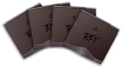

Dans sa précédente incarnation, la technologie REV nous proposait de stocker 70 Go de données sur une cartouche. Iomega profite de l'année 2008 pour doubler cette capacité, ou presque, puisque son dernier lecteur REV peut stocker jusqu'à 120 Go de données, non compressées, sur une seule cartouche. On retrouve toujours au sein du REV, la technologie RRD (ou Removable Rigid Disk), qui est sur bien des points semblable à la technologie employée dans les disques durs 2,5 pouces. Car toute l'astuce du REV est de mettre à profit la technologie des disques durs pour l'aspect performance en la rendant extensible comme les médias optiques via des cartouches amovibles.
Pour ce faire, la cartouche REV comporte donc des plateaux magnétiques sur lesquels sont stockées les données mais aussi le moteur, alors que les têtes de lecture ainsi que l'électronique se situent dans le lecteur. Cette particularité, du moteur inclus dans la cartouche, est censée permettre de réduire les risques de contamination des plateaux. En effet, sur l'ancienne technologie JAZ d'Iomega, le moteur était dans le lecteur et la cartouche présentait donc un orifice pour entraîner la rotation des plateaux, orifice par lequel pouvait pénétrer toute sorte de poussières. Assez denses, les cartouches REV sont donc censées être étanches et résister aux chocs (jusqu'à 1,5 mètres).
Parallèlement au choix d'intégrer le moteur directement dans les cartouches, la technologie RRD s'appuie sur différentes zones d'étanchéité au sein même de l'appareil alors qu'un système de filtration de l'air expulse à chaque insertion d'une cartouche l'air de la cartouche avant de charger les têtes : des filtres à l'intérieur des cartouches récupèrent alors les poussières. Et si cela ne suffit pas, le lecteur opère un nettoyage automatique de ses têtes de lecture de manière assez régulière. Toujours dans le but de garantir une fiabilité sans faille des données, la technologie REV s'appuie sur un circuit à deux niveaux de correction des erreurs pour une intégrité maximale.

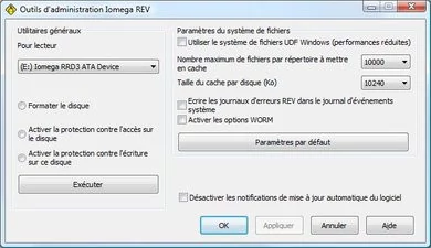

L'une des spécificités du REV est à chercher du côté de sa prise en charge par les systèmes d'exploitation. Si Windows XP et Windows Vista reconnaîtront nativement une unité REV, qu'importe son interface, et s'il sera possible de lire les données qu'elle contient de la même manière, il faudra en revanche obligatoirement installer un pilote pour écrire sur les cartouches REV. En effet, Iomega a fait le choix de retenir le format de fichiers UDF pour ses cartouches REV. Si l'installation du pilote n'est pas tant un problème en soit, on sait en revanche que le REV sera vu par certains logiciels comme un média optique ce qui empêchera du coup son utilisation en tant que support de stockage de masse. Du reste, le recours à un pilote tiers peut dans certains cas poser des conflits entre d'une part le pilote Iomega et d'autres parts les pilotes installés par certains logiciels de gravure.
Les pilotes Iomega REV et leurs fonctions avancées

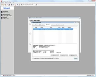

Dans sa version interne, le REV 120 Go est livré avec une cartouche, mais aussi et surtout avec le logiciel EMC Retrospect Express, un logiciel conçu par EMC, la maison mère d'Iomega. Austère, avec une interface fort peu conviviale, EMX Retrospect Express est un logiciel de sauvegarde qui permet de sauvegarder ses fichiers, mais aussi un système complet. Diverses options avancées sont proposées avec notamment un module de planification des sauvegardes, des options de vérification de l'intégrité des sauvegardes ou encore la possibilité de sauvegarder les fichiers, y compris lorsque ceux-ci sont ouverts.
Le logiciel Retrospect Express d'EMC

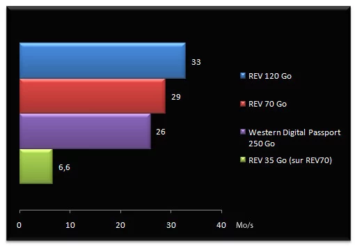

Les performances moyenne en écriture
Ce premier test s'intéresse aux performances en écriture de nos diverses unités avec le transfert d'un fichier d'environ 3 Go. Les résultats sont notés en Mo/s. On note les très bonnes performances du REV 120 Go avec cartouche 120 Go puisque son débit est le plus élevé, devant le REV 70 Go. Utilisé avec une cartouche de 35 Go, le REV 70 Go donne des performances en écriture déplorables, à peine 6 Mo à la seconde alors que notre disque dur externe, signé Western Digital, est assez proche dans ses performances au REV 70 Go.

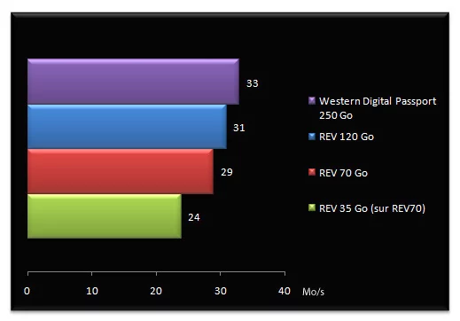

Les performances moyenne en lecture
On passe maintenant aux performances en lecture de nos unités avec le transfert d'un fichier de plus de 3 Go depuis les unités externes vers un second disque dur Raptor 150 Go de Western Digital. Ici, c'est le disque dur externe qui s'adjuge la première place, devant le REV 120 Go. Celui-ci est très légèrement plus rapide que le REV 70 Go. L'utilisation d'une cartouche REV 35 en lecture sur le REV 70 donne fort heureusement de meilleurs résultats qu'en écriture avec un débit moyen de 24 Mo/s.

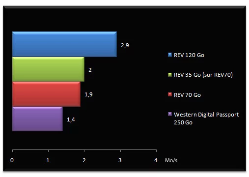

Les performances moyenne en écriture - petits fichiers
Avec une grappe de petits fichiers, les performances moyenne en écriture dégringolent tout simplement. Notre REV 120 Go tire encore son épingle du jeu avec un débit proche des 3 Mo/s alors que notre cartouche REV 35 Go utilisée dans le lecteur REV 70 offre un débit légèrement supérieur à celui obtenu avec une cartouche de 70 Go. Enfin, le disque dur externe de Western Digital est ici lourdement handicapé puisqu'il affiche les performances les plus faibles.

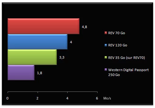

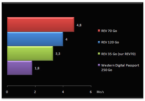

Les performances moyenne en lecture - petits fichiers
On termine par un coup d'œil sur les performances en lecture des petits fichiers avec nos divers lecteurs. Étrangement c'est le REV 70 avec sa cartouche de 70 Go qui donne ici le meilleur résultat avec un débit moyen de 4,8 Mo/s. Le REV 120 Go est juste derrière, et notre cartouche REV de 35 Go affiche un débit en lecture meilleur que notre disque dur externe Western Digital de 160 Go, au format 2 pouces 1/2.
