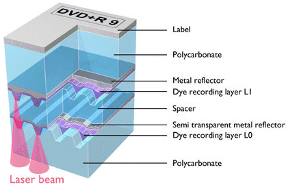

Maintenant que nous avons vu le côté pratique des médias double couche, il nous faut parler technique. Défini principalement par Philips le format DVD+R DL (DL signifie Dual Layer) ou DVD+R9 offre une capacité de stockage de 8,5 Go grâce à l'utilisation de deux couches de stockage sur une seule face. Un disque DVD+R9 se distingue des habituels DVD+R par la présence, invisible à l'œil nu, de deux couches organiques que l'on appelle L0 et L1 qui sont espacées par une couche transparente et situées entre deux bases de polycarbones, une couche métallique semi réflective et une couche métallique réflective. Lorsqu'un disque DVD+R9 est inséré dans le graveur, que ce soit pour le lire ou le graver, le laser de l'unité va faire une mise au point sur deux niveaux pour accéder à l'une ou l'autre des couches. Les couches étant superposées, la lecture ou l'enregistrement de la couche L1 nécessite que le laser traverse la couche L0 ainsi que l'espace de séparation des couches. C'est pourquoi les graveurs double couche doivent disposer d'une lentille laser d'une puissance de 30mW contre 19mW auparavant. Les deux couches sont vues par le système comme un seul et même espace de stockage et c'est au graveur qu'incombe la tâche de gérer le passage d'une couche à l'autre. En enregistrement le graveur remplit d'abord la couche L0 jusqu'à ce qu'elle-ci soit complète, avant de passer à la couche L1. La table des matières est pour sa part écrite exclusivement sur la couche L0 et les médias DVD+R9 supportent le multisession.

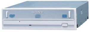

Le dernier-né de chez Sony : DRU700A

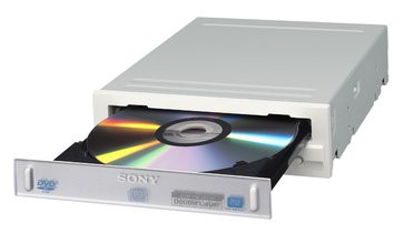

Tout nouveau, tout beau, le DRU700 est le premier graveur DVD de la firme nipponne à être fabriqué par LiteOn. Ce lien de parenté saute aux yeux de l'initié dès le déballage du graveur, celui-ci étant nettement moins profond que les graveurs habituels. Cette caractéristique était jusqu'alors l'une des signatures de LiteOn dont le DRU700 hérite avec une profondeur de seulement 165mm. Outre sa taille de guêpe, qui devrait plaire aux possesseurs de mini PC, le DRU700 est muni d'une façade blanche au look plutôt élégant. Globalement similaire à la façade introduite avec le DRU500, la partie frontale du DRU700 a quelque peu été retravaillée pour arborer un aspect plus « new-edge design ». L'autre spécificité ayant trait à la façade du DRU700 vient de son interchangeabilité qui permet de la remplacer en quelques manipulations. Sony livre d'ailleurs le DRU700 avec une façade noire supplémentaire. Ceci sera une véritable bénédiction pour ceux d'entre vous qui disposent d'un PC de couleur noire ou pour ceux qui souhaitent dissimuler le DRU700 derrière une trappe argentée comme c'est le cas avec certains boîtiers Lian-Li. Dans ce cas de figure précis, le revêtement qui orne le tiroir est trop large et butte contre les caches livrés par Lian-Li ; un rapide changement de façade s'impose alors. Outre ces détails on trouve en façade du graveur un bouton d'éjection, un dispositif d'éjection d'urgence ainsi qu'une diode. Aucun connecteur casque ni molette de réglage du volume n'est par contre présent et l'éjection du plateau produira son petit effet de surprise, ce dernier étant de couleur noir.
Sony DRU700A

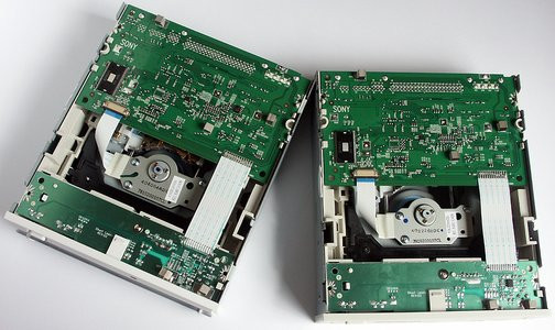

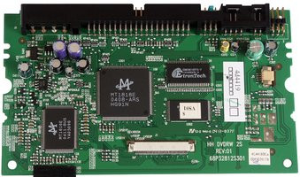

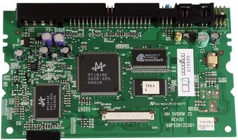

La partie arrière du graveur dispose pour sa part des connecteurs habituels avec un port IDE, un connecteur molex, un cavalier de configuration et deux sorties audio l'une en analogique et l'autre en numérique. L'électronique du graveur ne révèle pas de grand bouleversement, Sony utilisant ici un banal chipset MT1818E. Il est d'ailleurs surprenant de constater que des chipsets comme le MT1818E, utilisés déjà depuis un bon moment dans les graveurs DVD, supportent la gravure double couche. Preuve s'il en est que les graveurs actuels pourraient supporter l'enregistrement au format DVD+R9 par une simple mise à jour du firmware... Mais voilà les constructeurs sont pris entre le marteau et l'enclume et préfèrent dans bien des cas vendre des produits validés pour ce nouveau format plutôt que d'offrir des mises à jour pour les graveurs existants. Au-delà de ces considérations tant économiques que stratégiques, il faut tout de même préciser que si l'électronique des derniers graveurs full 8x semble effectivement prête pour la gestion du double couche, les unités optiques ne le sont généralement pas et nécessitent des ajustements que seuls les divers acteurs de l'industrie sont en mesure d'apporter. Revenons en à notre DRU700 qui dispose de 2Mo de mémoire tampon et de la technologie PowerBurn pour éviter les fameux problème d'alimentation du buffer à l'origine de bien des erreurs de gravure.
Electronique du Sony DRU700A

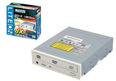

LiteOn SOHW-832S
En démarrant ce test nous pensions, naïvement, trouver quelques différences d'ordre intrinsèque entre le dernier graveur de LiteOn et le Sony produit par LiteOn. En vérité les deux graveurs sont strictement identiques de par leur taille et seuls la façade et l'autocollant changent d'un produit à l'autre. Cette constatation troublante trouve sa confirmation lorsque l'on ouvre les deux graveurs puisqu'on retrouve le même bloc optique, la même motorisation et les mêmes circuits électroniques frappés dans les deux cas du logo Sony ! La seule petite différence à mettre au crédit du DRU700 vient de la finition du boîtier qui est par endroit calfeutrée de mousse pour mieux absorber les vibrations et rendre le graveur plus silencieux. Aussi compact que le DRU700, le LiteOn SOHW-832S présente une façade un peu plus complète avec outre le bouton d'éjection, la diode et le dispositif d'éjection d'urgence, une prise casque et une molette de réglage du volume. La connectique arrière demeure identique à celle retenue par Sony tout comme les caractéristiques techniques. En fonctionnement le LiteOn SOHW-832S est à l'image du DRU700A, à savoir relativement discret, bien que le graveur de Sony semble un peu mieux insonorisé.
L'attaque des clones : à gauche Sony DRU700A, à droite LiteOn SOHW-832S
Le LiteOn SOHW-832S est en effet annoncé comme gravant les DVD+R et les DVD-R en 8x, les DVD+RW et les DVD-RW en 4x, les DVD+R9 en 2,4x, les CD-R en 40x et les CD-RW en 24x. Les vitesses de lecture sont là aussi similaires à celles du graveur Sony avec 12x pour les DVD et 40x pour les CD-Rom. Le temps d'accès annoncé est de 120ms et le SOHW-832S dispose de 2Mo de mémoire tampon et de la technologie Smart-Burn. Supportant le CD-Text, le DAO, SAO, DAO-RAW et SAO-RAW le SOHW-832S ne peut finalement se distinguer du DRU700 que par son bundle et son prix.
Propriétés du LiteOn SOHW-832S d'après Nero 6
Et à ce petit jeu si LiteOn livre une version édulcorée de Nero, en l'occurence Nero Express 6.0 SE, il complète son offre logicielle avec NeroVision Express 2, InCD 4.0, Sonic MyDVD 4.0 PowerDVD 5.0. On trouve également dans l'emballage une succinte feuille d'installation, un câble audio, un jeu de quatre vis, un DVD+R vierge de 4,7Go certifié 8x et un DVD-R certifié 4x. Curieusement LiteOn ne livre aucune nappe IDE, mais malgré ce choix discutable son bundle a au moins le mérite de contenir deux disques DVD qui permettent de débuter la gravure sans plus attendre.

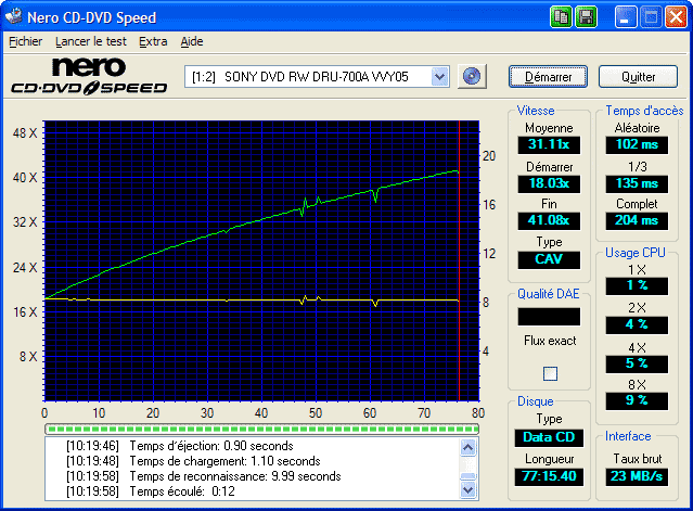

Lecture CD-Rom
Nous avons choisi de commencer notre test avec un petit exercice de lecture de CD. Le graveur remplit ici haut la main son office avec une vitesse moyenne de 31x et une progression constante de la vitesse de lecture. Le temps d'accès relevé se mesure à 135ms ce qui reste acceptable sans être toutefois transcendant.

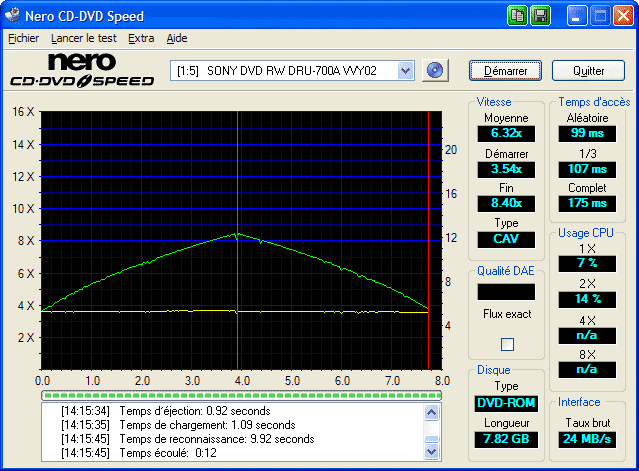

Les performances en extraction d'un DVD vidéo double-couche sont dans la moyenne, quoique meilleures que certains graveurs bridés volontairement par leurs fabricants (je pense ici notamment au Nec ND2500). L'extraction débute donc à 3,5x pour atteindre 8,4x pour une vitesse moyenne oscillant autour des 6x. On remarque que le temps d'accès n'est pas des plus mirifique.

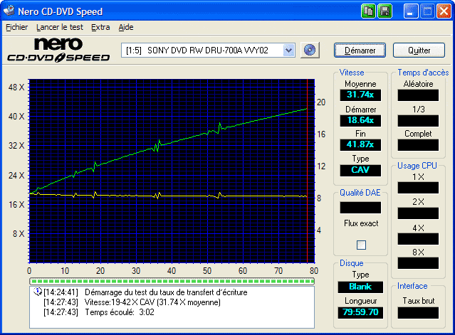

D'après nos tests les performances en gravure de CD sont tout simplement irréprochables le graveur s'offrant le luxe de frôler les 42x pour une vitesse moyenne constatée de 32x.

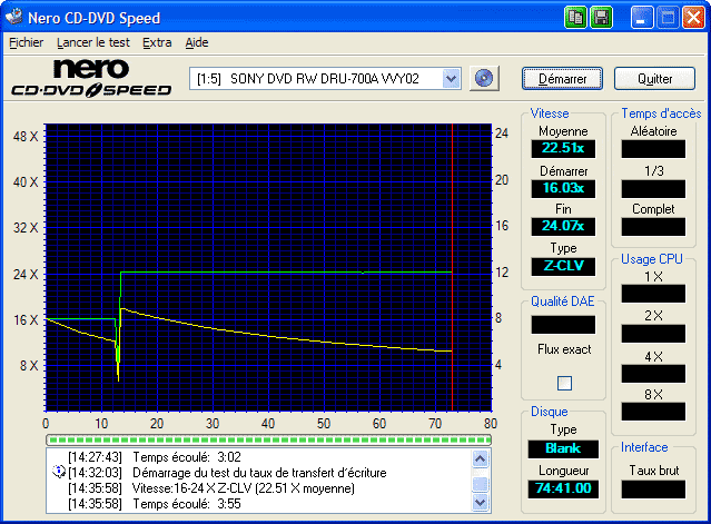

Le DRU700 se montre tout aussi excellent que l'on grave un CD-R ou un CD-RW. Le graveur utilise ici une méthode Z-CLV qui lui permet de démarrer l'enregistrement à la vitesse de 16x, pour passer en 24x dès la douzième minute pour offrir une vitesse de gravure moyenne de 22x.

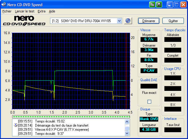

Gravure DVD-R
Annoncé comme supportant les médias DVD-R 8x, le DRU700A s'est fort bien acquitté de cette tâche avec une vitesse moyenne de 6,77x. Il faut donc un peu moins de 10 minutes pour graver quelques 4,7Go sur un DVD-R 8x.

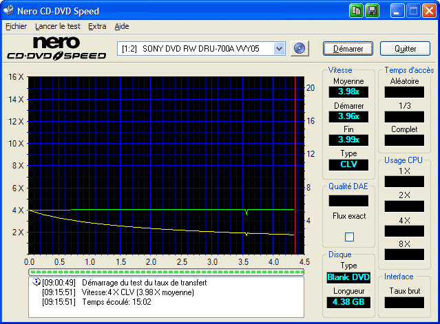

Gravure DVD-RW
Enchaînons avec les médias réinscriptibles, en l'occurence un DVD-RW 4x. Les performances sont ici d'une monotomie rare du fait d'une parfaite constance du débit.
