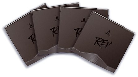

Disques Iomega REV
Pour chacune des causes précédemment citées, Iomega apporte une solution ! Afin que ses disques résistent aux températures élevées, Iomega sélectionne les meilleurs plateaux avec la plus grande densité pour que le REV puisse supporter une température de 70° C pendant toute sa durée de vie sans dégradation notable des données. Les cartouches REV sont également étudiées pour résister aux champs magnétiques avec l'utilisation de médias moins sensibles. Les problèmes de corrosion sont en partie réglés par le système de filtration d'air que nous évoquions précédemment mais aussi par diverses barrières à l'intérieur du système qui créent un labyrinthe de scellés évitant toute contamination du média par des polluants externes. Iomega rajoute également à chacune de ses cartouches un filtre à charbon spécifique qui protège le disque des moisissures et autres dégradations pouvant survenir avec le temps. Pour finir sur le chapitre des infiltrations, le REV est pourvu d'un circuit qui expulse l'air brassé lors de la rotation du disque à l'extérieur du dispositif. Revenons sur les problèmes de dégazage : avec le temps certains éléments d'un disque dur peuvent fuir en se vaporisant ce qui entraîne le dépôt d'un film sur le disque magnétique. Ceci peut avoir pour effet de réduire l'espace disque disponible ou bien encore d'entraîner une réaction chimique rendant le disque tout bonnement inutilisable. Iomega indique ici que ce type de problèmes est réglé par une sélection soigneuse des composants constituant la cartouche mais aussi par sa construction qui, souvenez-vous, cloisonne le plus possible le disque des éléments extérieurs.

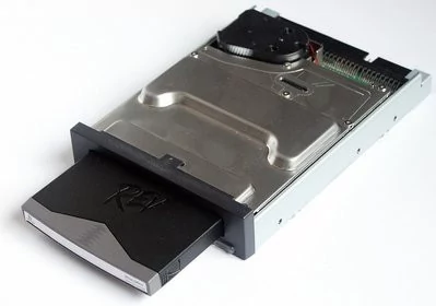

Nous avons reçu pour ce test la version interne du lecteur REV. L'occasion pour nous de rappeler qu'Iomega décline dans un premier temps son REV en version IDE mais aussi en version externe USB 2.0. Le constructeur a pour projet dans ses cartons de lancer des versions FireWire, SCSI et Serial-ATA du REV. Revenons en à notre lecteur, qui livré dans une boîte sans prétention, surprend par sa taille relativement compacte. Il s'agit en effet d'une unité au format 3 1/2 qui s'installe le plus simplement du monde dans n'importe quel système. Alimenté par une prise Molex, le REV exploite l'interface IDE en mode UDMA5 et dispose d'un cavalier de configuration permettant de le régler en mode maître ou esclave. L'esthétique du lecteur est plutôt réussie, celle-ci étant d'une sobriété exemplaire.Il suffit pour s'en convaincre de jeter un oeil à la façade, toute de noir revêtue, pour constater que ses seuls ornements sont une fente d'insertion et un bouton d'éjection translucide qui s'illumine de vert une fois le système démarré.
Afin que le REV puisse trouver sa place dans tous les systèmes, Iomega le livre avec un adaptateur, lui aussi noir, qui permet de l'installer dans une baie 5 1/4. Il est également accompagné d'une nappe IDE et de l'indispensable guide d'installation. Niveau esthétique le principal reproche que l'on puisse formuler à Iomega concerne donc l'adoption de la couleur noire qui rend l'intégration d'un REV assez disgracieuse dans un boîtier gris-beige.
Le lecteur REV dans sa version ATAPI

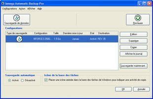

En sus des pilotes, Iomega livre le REV avec deux logiciels distincts, dont l'un maison : Iomega Automatic BackUp Pro et Norton Ghost. Ces deux programmes répondent à deux besoins distincts : la sauvegarde régulière des données sensibles et la sauvegarde d'un système entier. Le premier programme arrive dans une nouvelle version 2.02 qui au final ne change pas grand chose, son principe de fonctionnement demeurant identique. On sélectionne donc les dossiers et fichiers à sauvegarder (pas question ici de sélectionner un disque dur entier) avant de définir la périodicité des sauvegardes. Notez à ce sujet que chez Iomega la semaine commence le dimanche et non le lundi... Pour chaque travail de sauvegarde il est possible de définir une plage horaire d'exécution ou encore une exécution automatique dès qu'un fichier change. Le logiciel permet de conserver les cinq dernières révisions d'un fichier et une fois la périodicité et le contenu des sauvegardes défini, l'utilisateur peut vaquer à ses occupations, Iomega Automatic Backup Pro s'exécutant automatiquement en tâche de fond. Un assistant est prévu pour guider l'utilisateur lors de la programmation des sauvegardes et le logiciel a pour principal atout d'offrir une compression 2.6:1 qui permet de quasiment tripler l'espace disponible sur un REV. Attention toutefois à ne pas prendre vos rêves pour des réalités : la compression logicielle n'est efficace que sur les fichiers non compressés. Inutile donc d'espérer avoir un quelconque gain avec des fichiers déjà compressés comme des ZIP, Rar ou autres MP3.

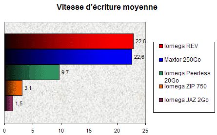

Notre système exploitait Windows XP Professionnel dans sa version Service Pack 1 et nous avons raccordé le REV au deuxième canal ATA en tant que périphérique maître. Pour les besoins du test nous avons employé les derniers pilotes proposés par en version 1.01. Afin de se faire une idée des performances exactes du REV nous l'avons opposé à son prédécesseur chez Iomega le Peerless 20 Go, ici relié sur le bus IEEE1394. Nous avons également comparé les performances du dernier bébé de Iomega à un disque dur externe Maxtor d'une capacité de 250 Go, utilisant lui aussi l'interface FireWire. Notez que nous avons dû nous passer des traditionnels outils de test de type HD Tach, ceux-ci ne reconnaissant pas le REV du fait de son format de fichiers particulier.
Nous avons également ressorti de nos placards un JAZ 2Go en version SCSI ainsi qu'un ZIP 750 en version USB 2.0. Pour les tests avec les unités REV, Peerless et Maxtor nous avons employé un fichier de 2 Go (une image Ghost) alors que pour les tests avec le ZIP 750 et le JAZ 2Go nous avons employé un fichier DivX de 680 Mo. Notez que la carte SCSI utilisée était une Adaptec AHA19160.
Comme le graphique ci-dessus l'indique, les performances du REV en écriture sont pour le moins excellentes puisque l'unité est aussi rapide que notre disque dur externe ! Il lui faut donc moins d'une minute et trente et une seconde pour copier les 2 Go de notre fichier de référence. Le Peerless affiche pour sa part de beaux restes bien qu'il s'avère deux fois plus lent que le REV. On terminera sur les piètres performances du JAZ 2 Go dues soit à l'ancienneté du matériel soit à l'utilisation d'un disque usagé.
