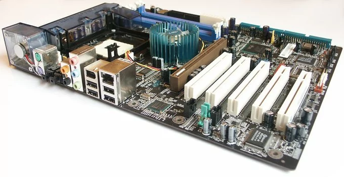

A première vue et à part quelques gaudrioles l'IC7-Max 3 ressemble comme deux gouttes d'eau à l'IC7G. Il s'agit donc d'une carte mère pour Processeurs Pentium 4 supportant les derniers processeurs à FSB800 intégrant la technologie HyperThreading. Mais à première vue seulement... Si la carte est bien au format ATX et dispose comme le précédent modèle d'un PCB noir aux embouts arrondis, on note l'apparition d'une gaine en plastique bleu translucide qui recouvre les divers composants de l'alimentation quadriphasée. Ce conduit pour le moins étrange débouche sur un ventilateur translucide qui a la particularité de s'illuminer de vert en fonctionnement. Il s'agit là du nouveau système OTES dont le rôle est d'assurer le refroidissement de l'alimentation pour permettre en théorie une plus grande stabilité lorsqu'il s'agit d'overclocking. La mise en place de ce système, qui se trouve au dessus du socket 478 implique quelques changements dans la façon d'installer la carte mère. Tout d'abord la partie supérieure de la carte intègre deux vis maintenant le système OTES et servant à fixer la carte mère au boîtier. Autre habitude à prendre le clipsage du ventirad Intel est rendu plus délicat par la présence du système OTES qui a tendance à culbuter les accroches en plastique du système de fixation. Si nous restons dubitatif quand à l'utilité réelle du système OTES il faut reconnaître que celui-ci n'est guère bruyant. Ouf !
Le reste des caractéristiques techniques...
Outre cet imposant système OTES, les connaisseurs remarqueront le tout nouveau radiateur surplombant le chipset i875P. Abit a en effet opté pour un radiateur circulaire bleu surmonté d'un ventilateur translucide qui devrait permettre au chipset de ne pas trop s'échauffer lorsque l'overclocking est sollicité. Du côté de la dissipation thermique la carte semble donc plutôt bien armée. Mais ce n'est pas son seul atout... Outre les quatre bancs mémoire, la carte dispose de cinq ports PCI, d'un port AGP Pro 8x (sans ergot de maintient donc), de deux connecteurs IDE et d'un connecteur floppy pour le lecteur de disquette. Le chipset Intel i875P est ici utilisé avec le southbridge ICH5-R qui offre, rappelons-le, une prise en charge de deux canaux Serial-ATA 150 et du RAID. Non content de cela, les ingénieurs d'Abit ont incorporé une puce Silicon Image de nouvelle génération (ce n'est donc pas la même que celle utilisée sur l'IC7-G) Sil3114CT176 : celle-ci peut gérer quatre canaux Serial-ATA 150 ce qui porte le nombre total de périphériques Serial-ATA utilisables simultanément avec l'IC7-Max3 à six ; un record pour une carte mère ! On peut naturellement s'interroger sur l'utilité de cette fonction vu que les périphériques Serial-ATA sont encore peu répandus...

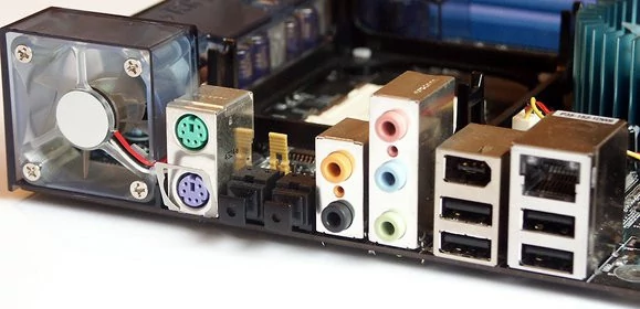

Les premières Cartes mères Max d'Abit avaient fait parler d'elles de par l'absence de connecteur PS/2. Ce choix irréfléchi avait pénalisé les cartes Abit puisque les fabricants de clavier ont tous stoppé la fabrication de Claviers USB pour revenir à la bonne vieille interface PS/2. Les ingénieurs d'Abit ont vraisemblablement tiré les enseignements de cette erreur et c'est ainsi que pour notre plus grand bonheur l'IC7 Max3 propose logiquement deux connecteurs PS/2. On trouve en sus de cela quatre ports USB 2.0, un port FireWire, un port RJ45, cinq connecteurs audio au format jack (micro, line-in, line-out, rear-speaker, voie centrale) et deux prises TOSLink correspondant à une entrée et à une sortie optique. Abit se sent vraisemblablement investi de la mission de moderniser nos systèmes et les ports parallèle et série passent à la trappe sans autre forme de procès. Si dans l'absolu ce choix est compréhensible, en pratique il en va tout à fait autrement de mon point de vue. Avec l'IC7-Max3 vous ne pourrez pas utiliser votre imprimante laser qui accuse un certain âge mais fonctionne toujours très bien ni même votre modem 56k que vous conservez pour émettre ou recevoir quelques faxs de temps à autre...

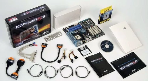

Depuis quelques mois déjà Abit soigne particulièrement la présentation de ses produits. Ainsi les cartes mères sont-elles livrées dans des boîtes agencées et compartimentées où chaque chose a sa place. L'IC7-Max3 n'échappe pas à cette nouvelle règle et dans la première boîte d'accessoires on trouve : un IO-Shield, quatre câbles Serial-ATA, deux adaptateurs d'alimentation Molex vers Serial-ATA, une nappe ronde IDE et une nappe ronde floppy toutes deux de couleur noire. Abit fournit également un T-Bracket regroupant deux ports USB 2.0, et deux ports FireWire (dont un de type A).
L'autre boîte qui se présente comme un livre que l'on ouvre contient les modes d'emploi et CD d'installation de la carte mère sans oublier le traditionnel autocollant et la disquette de pilotes Serial-ATA. La surprise vient de l'emballage SecureIDE. Abit innove dans le domaine de la sécurité des données en étant le premier constructeur de cartes mères à livrer un module encryptant à la volée les données stockées sur votre disque dur.

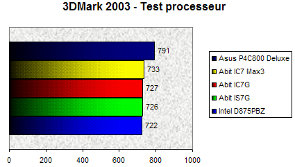

3DMark 2003 - Test processeur
Le test processeur de 3DMark 2003 montre que les ingénieurs d'Abit ont quand même effectué quelques petites optimisations qui permettent à l'IC7-Max3 d'être plus rapide que l'IC7-G. Certes l'écart de performances ne dépasse pas 1%, mais il permet à l'IC7-Max3 de se rapprocher de l'excellent niveau de performances offert par l'Asus P4C800 Deluxe. L'IC7-Max3 se révèle 1.5% plus rapide que la carte mère Intel D875PBZ mais 7% plus lente que la P4C800.

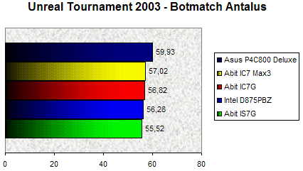

Unreal Tournament 2003 - Botmatch Antalus
Unreal Tournament 2003 est naturellement favorable à la P4C800 Deluxe, qui termine une fois de plus largement en tête. Notre Abit IC7-Max3 ne démérite toutefois pas et termine seconde avec une très légère avance sur l'IC7-G.

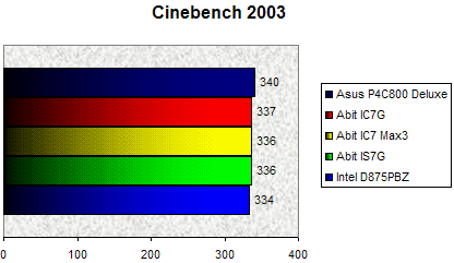

CineBench 2003
CineBench 2003 ne permet pas de véritablement départager nos diverses cartes mères tant les écarts sont faibles. On retrouve en tête la P4C800 suivie par les cartes Abit IC7-G et IC7-Max3.

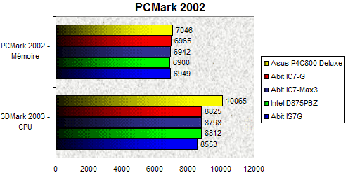

PCMark 2002
PCMark 2002 est un outil de test synthétique qui évalue d'un côté les performances du système mémoire et de l'autre les performances du processeur. On constate une fois encore de très faibles variations entres les différentes cartes mères. Seule l'Asus P4C800 sort du lot avec un excellent score pour le sous-système mémoire grâce à l'emploi d'un FSB plus élevé que la norme.

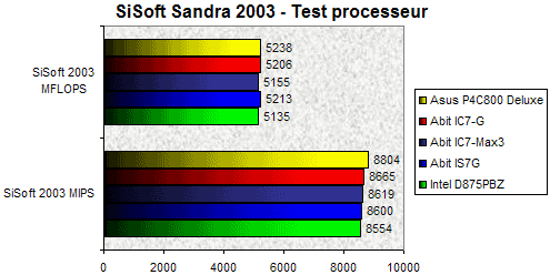

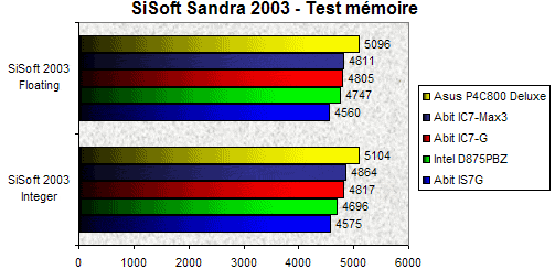

SiSoft Sandra 2003
Les tests menés par SiSoft Sandra 2003 montrent que les performances Processeurs sont très similaires d'une plate-forme à l'autre avec d'infimes variations. On remarque tout de même que l'IC7-G semble un brin plus rapide que l'IC7-Max3. Du côté des performances mémoire, la P4C800 Deluxe d'Asus reprend le large avec un avantage non négligeable de 6% sur l'IC7-Max3. Face à l'IC7-G, l'IC7-Max3 semble délivrer des performances mémoire un soupçon meilleures.
