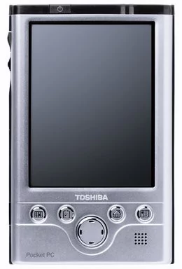

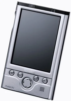

Toshiba e750 : Design et finition
Physiquement le Toshiba e750 ressemble comme deux gouttes d'eau à son prédécesseur le e740. Relativement compact et revêtu d'une coque métallique d'aspect argenté le dernier PocketPC de Toshiba abrite un large écran de 3,8 pouces pour une épaisseur de seulement 1,5cm et un poids inférieur à 200 grammes. Le design des boutons présents sous l'écran a été quelque peu revu de même que le pad central qui à défaut d'être plus précis semble plus confortable à utiliser. Il ne gère toutefois pas les mouvements en diagonal. Non loin du pad se dissimule un haut parleur à la qualité assez moyenne.
Sur sa tranche gauche l'appareil héberge un capteur infrarouge toujours pratique pour beamer une carte de visite ainsi qu'une molette de défilement, un orifice pour le soft reset, et un bouton dictaphone. Si la molette est relativement agréable à utiliser bien qu'elle ait parfois la fâcheuse tendance de rester coincée en position enfoncée, le bouton d'enregistrement de mémo est nettement moins commode. En effet de par son emplacement il est vraisemblable qu'en manipulant l'appareil vous appuyiez par erreur sur ce bouton.
Le sommet du e750 révèle la présence de deux slots d'extension pour cartes mémoires accueillant aussi bien les cartes Compact Flash type I/II que les cartes Secure Digital ou Multimedia Card (MMC). Le système d'éjection de la carte mémoire Compact Flash est assez spécial : il faut dans un premier temps appuyer sur un levier avec le stylet pour déverrouiller le loquet puis réappuyer pour éjecter effectivement la carte. La réinsertion de la carte oblige à la même gymnastique mais dans l'autre sens : pas très commode... Heureusement l'insertion des cartes mémoire Secure Digital est beaucoup plus aisée puisqu'il suffit d'une pression du pouce pour insérer ou éjecter une carte ! On trouve également, outre le logement dans lequel se glisse le stylet, une prise casque au format mini jack et un microphone. Notez que la sortie audio plaquée or est d'assez bonne facture, Toshiba oblige. Toutefois sa puissance est sensiblement inférieure à celle du e740... Un mot sur le stylet : malgré une taille convenable le corps du stylet est tout en plastique ce qui fait un peu cheap lorsqu'on le compare à celui d'un Palm par exemple. La base de la machine regroupe quelques connecteurs : un slot au format propriétaire pour la connexion USB, un connecteur d'alimentation, un bouton hard reset et un bouton permettant de stopper la connexion Bluetooth ou Wi-Fi selon le modèle.
