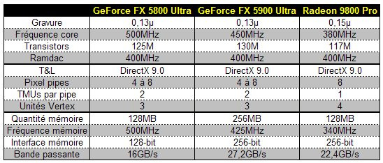

Caractéristiques techniques comparées des chips graphiques haut de gamme (selon les informations communiquées par les constructeurs)
En matière de 2D, le GeForce FX 5900 Ultra est plutôt bien loti avec deux RAMDAC intégrés de 400MHz chacun pour une résolution maximale de 2048*1536 85Hz. Si le système d'extraction d'air du GeForce FX 5800 Ultra a disparu sur le GeForce FX 5900 Ultra, le système de régulation des fréquences a survécu. Ainsi en 2D le NV35 tourne à 300MHz pour le core et 850MHz pour la mémoire contre 450/850MHz en 3D. NVIDIA explique que ceci permet de prolonger la durée de vie de la puce tout en diminuant la chaleur à l'intérieur du système. Les ingénieurs de NVIDIA estime que pour surfer sur Internet une fréquence de 300MHz est largement suffisante. Il ne faut pas non plus oublié de mentionner le décodeur MPEG 2 100% matériel intégré à la puce.

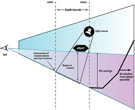

Le CineFX 2.0 introduit également la nouvelle technologie NVIDIA UltraShadow qui sera notamment utilisée par le futur et très attendu Doom III. Cette nouvelle fonction permet d'accélérer les calculs liés aux ombres. En règle générale chaque source lumineuse d'une scène interagit avec différents objets et un GPU normal doit donc analyser un maximum de paramètres pour rendre les ombres réalistes avec pour effet un ralentissement notable des performances. Le NV35 simplifie et accélère la procédure en utilisant les coordonnées Z de l'espace dans lequel l'ombre est visible afin de réduire les zones à vérifier. Le NV35 ne calcule donc plus que les ombres visibles. Pour ce faire les développeurs doivent simplement spécifier dans leur code les limites de la zone d'ombre. Ce procédé permet d'accélérer le traitement des ombres mais aussi leur complexité. Alors qu'un GPU conventionnel traite les ombres en deux passes, le NV35 effectue le même travail en une seule passe.
NVIDIA UltraShadow : seule l'ombre visible entre les bornes zmin et zmax est calculée

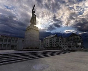

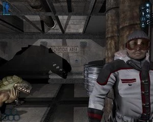

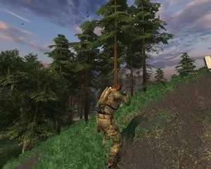

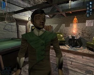

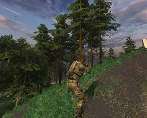

Au delà de la théorie il nous faut bien dire que jusqu'à maintenant on avait très peu d'exemples concrets de la qualité de rendu délivrée par le moteur CineFX, démonstrations technologiques NVIDIA mises à part. Fort heureusement cette situation semble évoluer favorablement puisque nombre de développeurs sont actuellement en train d'optimiser leurs futurs jeux pour l'architecture GeForce FX via le programme NVIDIA The Way It's Meant To Be Played. Ce programme est en réalité une sorte de sponsorisation : NVIDIA soutient les développeurs de jeux en leur fournissant un soutien logistique (matériel, technique, etc.) en échange de quoi le jeu est optimisé pour les architectures NVIDIA. C'est le cas des jeux dont les screenshots sont visibles ci-dessous :

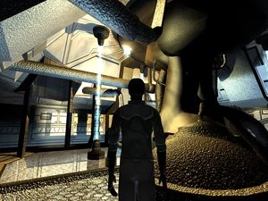

Les jeux Stalker Oblivion Lost, Abducted et Deux Ex Invisible War : de quoi vous mettre l'eau à la bouche
Outre le programme 'The Way It's Meant To Be Played', NVIDIA compte bien entendu sur son langage de développement maison le Cg pour imposer et démocratiser les fonctionnalités spécifiques du CineFX. Pour cela le Cg dispose de quelques atouts redoutables qui lui permettent déjà de remporter les faveurs d'un certain nombre de développeurs. D'un simple clic de souris un shader écrit en CG peut être compilé pour DirectX 8, DirectX 9, GeForce FX ou XBox et fonctionner avec n'importe quel type de GPU. Ainsi à partir du même code le développeur peut créer un jeu qui fonctionne sur un large éventail de plates-formes différentes. Ambitieux le Cg l'est résolument ce qui soulève une certaine polémique. Dans la communauté des développeurs certains craignent à tort ou à raison que le Cg soit un outil permettant à NVIDIA d'imposer ses GPU. La récente annonce d'Electronic Arts qui indique que ses prochains jeux seront optimisés pour les cartes NVIDIA n'est pas pour rassurer... C'est pourquoi ATI, principal (et unique ?) concurrent de NVIDIA, fourbit ses armes avec le Render Monkey (une interface de programmation) et le programme "ATI Get In The Game".

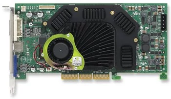

Pour ce test en avant-première, NVIDIA nous a fait parvenir une carte de référence dont le coeur est constitué du fameux NV35. A première vue le design de la carte est dans le plus pur style américain, comprenez par là qu'elle est pour le moins imposante ! Plus longue qu'une GeForce 4 Ti4600 ou qu'une GeForce FX 5800 Ultra avec ses 24 centimètres de longueur, la carte dispose d'un imposant bloc d'alimentation qui monopolise une bonne partie du PCB. NVIDIA conseille d'ailleurs à ce sujet d'utiliser une alimentation 300 Watts au minimum. On notera également que la carte requiert toujours une alimentation externe via le connecteur Molex qui pour la petite histoire a changé d'orientation. Le PCB de la carte est plus simple que celui employé par le NV30 et se compose donc de seulement huit couches (contre 12 auparavant). Les 256Mo de mémoire sont répartis sur 16 puces mémoire au format BGA de marque Hynix et affichant un temps d'accès de 2,2ns. A propos des mensurations de la carte NVIDIA nous indique que les cartes GeForce FX 5900 Ultra que l'on trouvera dans le commerce seront plus courtes grâce à la disparition des blocs d'alimentation superfétatoires.
Carte de référence NVIDIA GeForce FX 5900 Ultra
Pour ce qui est du système de refroidissement, le premier constat est que NVIDIA a heureusement abandonné le calamiteux système de ventilation introduit avec le NV30. Exit donc le sèche cheveux et les heat pipe cuivrés. A la place on trouve un imposant radiateur métallique surmonté d'un ventilateur. Rassurez-vous cependant à l'utilisation le ventilateur est particulièrement discret et fait autant de bruit qu'un GeForce 4 Ti4600 ou qu'un Radeon 9800 Pro. Voilà donc un gros point noir du NV30 corrigé. Les puces mémoires sont également couvertes par un radiateur, alors que le dos de la carte est en partie masqué par une protection métallique en forme de radiateur. Imposante et bien que démunie du système d'extraction d'air FXFlow la carte prend la place d'un slot PCI en sus du port AGP. Notez qu'avec le NV35 il n'est plus question de régulation de la ventilation : le ventilateur tourne en permanence que l'on soit en train de jouer ou de surfer sur le net.
Notre carte de référence fait appel pour la sortie DVI à une puce Silicon Image Sil 164 supportant l'UXGA (résolution de 1600x1200). Bien que le GeForce FX 5900 Ultra intègre un encodeur TV, la carte de référence est également équipée de fonctionnalités VIVO via la présence d'une puce Philips SAA7108AE. Les sorties de la carte sont des plus classiques avec un connecteur DVI, un connecteur VGA DB et un connecteur VIVO.

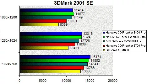

3DMark 2001SE
Pour commencer cette longue série de tests nous avons jeté notre dévolu sur l'incontournable 3DMark 2001SE. Ici le GeForce FX 5900 Ultra peine à se détacher face au Radeon 9800 Pro et il faut bien avouer que les deux cartes délivrent des performances pour le moins similaire. Ainsi en 1024x768 le Radeon 9800 Pro est devant le NV35, alors qu'en 1280x1024 la dernière puce d'ATI fait jeu égal avec le GeForce FX 5900 Ultra. Toutefois en haute résolution le GeForce FX 5900 Ultra reprend l'avantage d'une courte tête sur notre carte Hercules. Dans ce test le NV35 se montre 5% plus rapide que son prédécesseur le NV30 et 14% plus véloce que le Radeon 9700 Pro. Face au Radeon 9800 Pro il est 2% plus rapide en 1600x1200.

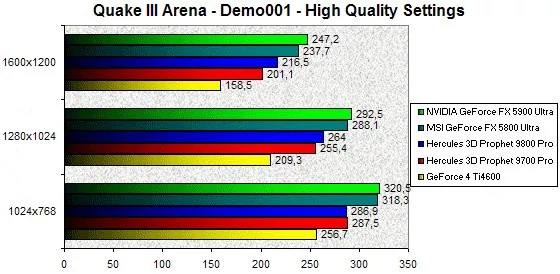

Quake III Arena
Sous Quake III, la famille GeForce FX impose sa loi et détrône assez facilement les Radeon 9800 Pro et 9700 Pro. On observe que l'écart entre le GeForce FX 5800 Ultra et le GeForce FX 5900 Ultra se creuse plus la résolution augmente. Si en 1024x768 le NV30 obtient un résultat proche du NV35, ce n'est plus le cas en 1600x1200 où le NV35 se montre 4% plus rapide que son prédecesseur. Face au Radeon 9800 Pro le GeForce FX 5900 Ultra est ici 14% plus rapide ! Le GeForce 4 Ti4600 est pour sa part laminé alors que le Radeon 9700 Pro est bien en peine avec un framerate 23% moins élevé que celui du NV35.

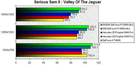

Serious Sam II: The Second Encounter
Autre jeu OpenGL, Serious Sam II est également favorable au NV35. Si on en croit les résultats le GeForce FX 5900 Ultra est jusqu'à 18% plus rapide que la 3D Prophet 9800 Pro d'Hercules. Face au Radeon 9700 Pro le GeForce FX 5900 Ultra est 23% plus rapide. En s'aventurant à comparer les performances délivrées par le NV30 et le NV35 on note que le GeForce FX 5900 Ultra est plus performant que son petit frère le GeForce FX 5800 Ultra avec une amélioration globale des performances de l'ordre de 3%.

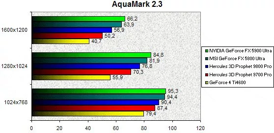

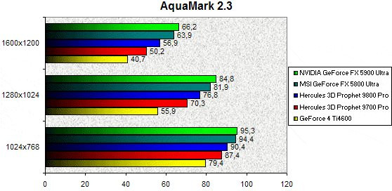

AquaMark
Aquamark est un outil de test qui se base sur le moteur du jeu Aquanox pour mesurer les performances d'une carte graphique en matière de Pixel Shaders. Ici le GeForce FX 5900 Ultra caracolle en tête et laisse sur place le Radeon 9800 Pro. Comme on a déjà pu le remarquer, plus la résolution augmente plus l'écart se creuse entre le NV30 et le NV35 mais aussi entre le NV35 et le R350 d'ATI. Si en 1024x768 le NV35 est seulement 5% plus rapide que le Radeon 9800 Pro, ce différentiel grimpe à 16% lorsque la résolution atteint 1600x1200. Dans cette résolution le GeForce FX 5900 Ultra est 4% plus rapide que le GeForce FX 5800 Ultra. Les Radeon 9700 Pro et GeForce 4 Ti4600 sont bien sûr relégués aux tréfonds du classement. Pour avoir un ordre d'idée des progrès réalisés le NV35 est 32% plus rapide que le Radeon 9700 Pro et 62% plus rapide que le GeForce 4 Ti4600 !

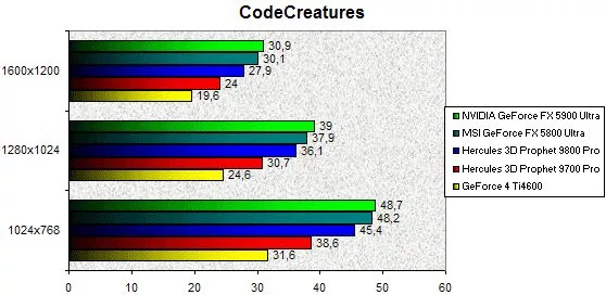

CodeCreatures
CodeCreatures, tout comme AquaMark, a pour principal intérêt de tester les performances d'une carte en matière de Pixel Shaders. Une fois de plus le GeForce FX 5900 Ultra est en tête avec des résultas supérieurs à ceux d'un Radeon 9800 Pro. On notera au passage que l'écart de performances entre le NV30 et le NV35 est ici pratiquement négligeable. En 1600x1200 le GeForce FX 5900 Ultra se montre 10% plus rapide que le Radeon 9800 Pro d'Hercules et 3% plus véloce que le GeForce FX 5800 Ultra. Bien que plus performant que le GeForce 4 Ti4600, le Radeon 9700 Pro est ici 29% plus lent que le GeForce FX 5900 Ultra.

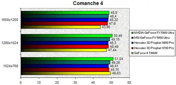

Comanche 4
Comanche 4 fut l'un des premiers jeux à utiliser les Pixel Shaders. Le GeForce FX 5900 Ultra est une fois de plus le leader mais sans grand panache il faut l'avouer. En 1024x768 comme en 1280x1024 le GeForce FX 5900 Ultra est jusqu'à 4% plus rapide que le GeForce FX 5800 Ultra. Toutefois en 1600x1200 l'écart devient minime voir insignifiant puisque le score du NV35 est à peine 1% plus élevé que celui du NV30. Pour les amateurs de chiffre en 1280x1024 le GeForce FX 5900 Ultra est 5% plus rapide que le Radeon 9800 Pro alors qu'en 1600x1200 l'avance du NV35 dégringole à seulement 1,2%. Ces résultats en demi-teinte s'expliquent par le fait que le moteur de Comanche est très orienté CPU. On note au passage que les nouveaux Detonator 44.03 semble profiter au GeForce FX 5800 Ultra qui jusqu'à présent est toujours deuxième et parvient à tenir tête au Radeon 9800 Pro.

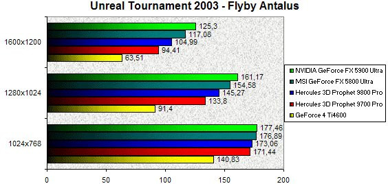

Unreal Tournament 2003
Jeu pour le moins récent, Unreal Tournament 2003 permet une fois de plus au GeForce FX 5900 Ultra de briller. Si en 1024x768 le GeForce FX 5900 Ultra se démarque peu du GeForce FX 5800 Ultra et du Radeon 9800 Pro, ce n'est plus le cas dès que la résolution augemente. Ainsi plus la résolution est élevée plus l'écart est grand entre les différentes puces graphiques. En 1600x1200 le GeForce FX 5900 Ultra est 20% plus rapide que le Radeon 9800 Pro et 33% plus véloce que le Radeon 9700 Pro. Dans cette résolution le GeForce FX 5900 Ultra est 7% plus rapide que son prédécesseur le rarissime GeForce FX 5800 Ultra.

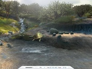

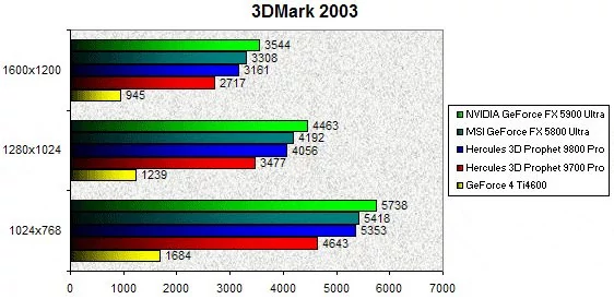

3DMark 2003
Terminons cette première page de tests par le très contreversé 3DMark 2003. Alors que NVIDIA ne supporte pas 3DMark 2003 et ne le cautionne pas le moins du monde, il est amusant de noter qu'ici le GeForce FX 5900 Ultra est largement en tête suivi par le GeForce FX 5800 Ultra et le Radeon 9800 Pro. Rappelons que 3DMark 2003 est à ce jour le seul Benchmark permettant de mesurer les performant DirectX 9.0 d'une carte graphique. En regardant le graphique on note que le GeForce FX 5800 Ultra obtient des résultats similaires à ceux du Radeon 9800 pro même s'ils sont toujours légèrement supérieurs. En 1600x1200 le GeForce FX 5900 Ultra inflige donc une véritable correction au Radeon 9800 Pro grâce à un score 12% plus élevé ! Comparé à une Radeon 9700 Pro, le GeForce FX 5900 Ultra est 30% plus rapide... Enfin le NV35 s'avère ici 7% plus rapide que le NV30.

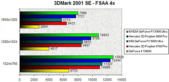

3DMark 2001 SE - FSAA 4x
On vous l'a dit l'une des principales améliorations du NV35 réside dans sa puissance en matière d'antialiasing via l'IntelliSample HCT. Ici le NV35 se montre réellement bluffant... Alors que son prédécesseur le GeForce FX 5800 Ultra est à la traîne et parvient à peine à devancer le Radeon 9700 Pro, le GeForce FX 5900 Ultra réussit le tour de force d'être plus rapide que le Radeon 9800 Pro et ce dans toutes les résolutions ! En 1280x1024 le GeForce FX 5900 Ultra est 10% plus rapide que la 3D Prophet 9800 Pro d'Hercules si on en juge par les résultats obtenus. En 1600x1200 le GeForce FX 5900 Ultra se montre 3,5% plus rapide que le Radeon 9800 Pro, 24% plus rapide que le Radeon 9700 Pro, et 38% plus rapide que le GeForce FX 5800 Ultra. Ces résultats démontrent l'intérêt du bus mémoire sur 256 bits et des améliorations de l'IntelliSample qui permettent enfin à NVIDIA de revenir dans la course.

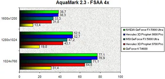

AquaMark - FSAA 4x
L'activation du FSAA 4x sous Aquamark permet de mesurer les progrès effectués par NVIDIA au niveau de ses algoritmes. Alors que le NV30 est bien moins rapide que le R350 d'ATI, le NV35 obtient des résultats similaires à ceux décrochés par la 3D Prophet 9800 Pro d'Hercules. En 1600x1200 le GeForce FX 5900 Ultra est 16% plus rapide que le GeForce FX 5800 Ultra et 22% plus rapide que le Radeon 9700 Pro. Toutefois le GeForce FX 5900 Ultra ne parvient pas à s'imposer face au Radeon 9800 Pro et se contente ici d'un match nul.

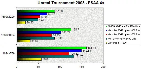

Unreal Tournament 2003 - FSAA 4x
Sous Unreal Tournament 2003 l'activation du FSAA 4x permet au NV35 d'atteindre des sommets ! C'est ainsi que le GeForce FX 5900 Ultra devance allégrement le Radeon 9800 Pro et ce qu'importe la résolution. En 1600x1200 le NV35 est 26% plus rapide que le très récent Radeon 9800 Pro et se montre 63% plus rapide que le Radeon 9700 Pro ! Radeon 9700 Pro qui soit dit en passant est plus rapide que le GeForce FX 5800 Ultra... On constate ici aussi les progrès accomplis par NVIDIA sur ses algoritmes de lissage d'écran.

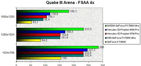

Quake III Arena - FSAA 4x
L'analyse des résultats délivrés par Quake III ne fait que confirmer ce que l'on a pu observer précédemment. Ici le GeForce FX 5900 Ultra se balade carrément en se révélant 55% plus rapide que le Radeon 9800 Pro, et 73% plus rapide que le Radeon 9700 Pro. Voilà donc des résultats qui sont sans appel et plaident en faveur du NV35. Face à son prédécesseur, le GeForce FX 5900 Ultra est pratiquement deux fois plus rapide ! Quel progrès !

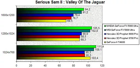

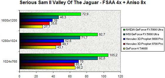

Serious Sam II : Valley of the jaguar - FSAA 4x & Aniso 8x
En combinant FSAA 4x et Anisotropic filtering 8x, le NV35 montre toute sa puissance. Sous Serious Sam II le GeForce FX 5900 Ultra lamine le Radeon 9800 Pro et se montre nettement plus véloce que le GeForce FX 5800 Ultra. Ainsi en 1600x1200 le GeForce FX 5900 Ultra est 86% plus rapide que le Radeon 9800 Pro et deux fois plus rapide que le Radeon 9700 Pro. Par rapport au vénérable NV30, le NV35 est est 57% plus rapide ! Une paille me direz-vous...

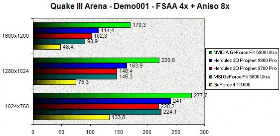

Quake III Arena - FSAA 4x & Anisotropic filtering 8x
On prend les mêmes et on recommence ! La combinaison du FSAA 4x et de l'Anisotropic filtering 8x donne des résultats à peines croyables sous Quake III Arena. Ici si le Radeon 9800 Pro impose sa loi face au GeForce FX 5800 Ultra, il en va tout autrement lorsque l'on s'aventure à comparer le GeForce FX 5900 Ultra au Radeon 9800 Pro. En 1600x1200, le GeForce FX 5900 Ultra est 49% plus rapide que le Radeon 9800 Pro et 66% plus rapide que le Radeon 9700 Pro. Face au NV30, le NV35 se montre 87% plus rapide.

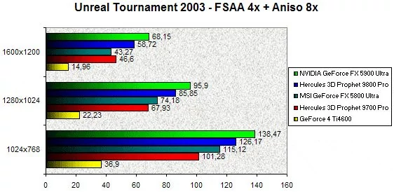

Unreal Tournament 2003 - FSAA 4x & Anisotropic filtering 8x
Pour conclure cette série de tests, nous avons fait tourner Unreal Tournament 2003 avec les modes FSAA 4x et Anisotropic filtering 8x activés. Les résultats obtenus ont achevé de nous convaincre puisque le GeForce FX 5900 Ultra se montre une fois de plus outrageusement dominateur. Il est suivi du Radeon 9800 Pro et du Radeon 9700 Pro alors que les GeForce FX 5800 Ultra et GeForce 4 Ti4600 terminent respectivement avant dernier et dernier. En 1600x1200 le dernier bébé de NVIDIA est 57% plus rapide que le NV30 ! Face au Radeon 9800 Pro d'ATI, le GeForce FX 5900 Ultra est ici 16% plus rapide et bat le Radeon 9700 Pro avec un résultat 46% plus élevé. Enfin pour l'anecdote on retiendra que le GeForce FX 5900 Ultra est ici 355% plus rapide que le GeForce 4 Ti4600 !
