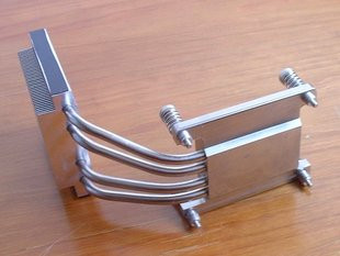

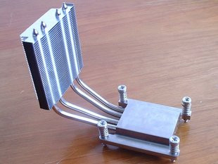

L'ouverture du SK41G est toujours aussi simple puisque Shuttle fait toujours autant confiance aux fameuses thumbscrews (vis sans tournevis). L'intérieur fait fortement penser à celui du SB51G même si d'entrée de jeu on peut voir que le fabricant a procédé à quelques petites modifications en particulier au niveau du système de refroidissement. Tout en restant fidèle au heat pipe, Shuttle a procédé à quelques changements et, par exemple, l'insert en cuivre qui entrait en contact avec le processeur a disparu, de même que les ailettes.
Quelques changements au niveau du heat pipe.

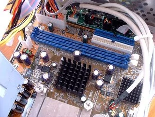

La fixation est un peu différente également et si certains utilisateurs préfèrent visiblement le nouveau mécanisme qui exploite quatre thumbscrews, j'en reste pour ma part au clip tout simple des modèles Pentium 4... Question de goûts sans doute ! Tout le monde s'accordera par contre pour regretter que le connecteur lecteur de disquettes de la carte mère n'ait pas été déplacé. Il est toujours aussi peu accessible, coincé sous l'alimentation. Cette dernière est identique à celle que l'on trouve depuis le SS51G. C'est un modèle capable de délivrer une puissance de 200W largement suffisante pour de si petites machines même pour ceux qui désirent y mettre une ATI Radeon 9700 Pro !

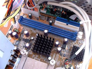

Un peu plus gênant, Shuttle a trouvé le moyen de coincer le cavalier de Clear CMOS derrière l'AGP... pas très pratique ! Ce défaut est heureusement plus que largement compensé par la présence d'une puce Chrontel destinée à gérer la sortie TV, tâche dont elle s'acquitte très bien. A titre de comparaison, je dirais que la qualité de rendu se situe au niveau des meilleures ATI, voire peut-être même un cran au-dessus ! Enfin si le cavalier de changement de fréquence de FSB est facilement accessible, on aurait assurément préféré pouvoir tout faire directement dans le BIOS.

A côté du port AGP on retrouve le classique et unique port PCI qui permettra d'intégrer par exemple une carte TV, un adaptateur SCSI ou même une carte son si le composant intégré à la carte mère (un C-Media 8738) ne vous satisfait pas. Ce dernier n'est certes pas au niveau d'une carte Terratec mais il devrait convenir à la plupart des utilisateurs avec son support du 5.1. La carte intègre évidemment les mêmes solutions que ses petites soeurs montées dans les SS51G et SB51G. On retrouve donc un contrôleur réseau (10/100 Mb/s.), un contrôleur FireWire, un contrôleur graphique (Savage Pro 8), deux ports IDE au standard ATA133 et deux emplacements mémoire prêts à recevoir de la DDR PC1600/2100 pour un maximum de 2 Go.
Aucune place n'est perdue !

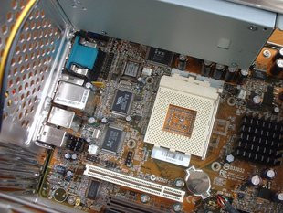

Au milieu de la carte mère trône évidemment l'emplacement réservé au processeur avec son Socket 462. Le chipset KM266 n'est certes pas ce qui se fait de plus récent mais il permet tout de même à la carte mère d'accepter la plupart des Processeurs fabriqués actuellement par AMD, à condition de ne pas utiliser le spacer fourni avec le Shuttle. Il sera donc possible d'utiliser n'importe lequel des Duron ou Athlon anciens modèles. En ce qui concerne les Athlon XP il faudra simplement faire attention à ne pas prendre l'un des derniers processeurs fonctionnant sur bus 166 MHz !

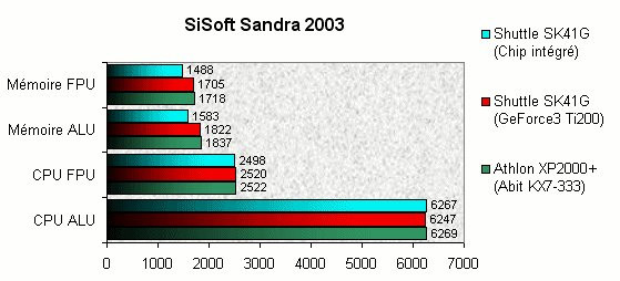

Ce test du SK41G était pour nous l'occasion d'inaugurer nos tests sous Sandra 2003 qui supporte quelques technologies nouvelles mais reste globalement très proche des versions précédentes. Du fait de ce changement, évitez cependant de comparer les résultats avec ceux d'autres articles. Ce premier test permet de voir à quel point les machines mises au point par Shuttle sont proches des PC standards. La gestion du processeur ne souffre aucune critique et l'interface mémoire semble tout ce qu'il y a de plus correcte (les réglages BIOS n'étaient pas "agressifs").
Notez au passage que le SK41G était assez nettement distancée lorsque la carte graphique intégrée était activée. Cette différence s'explique évidemment par la présence de mémoire partagée (en l'occurrence 32 Mo) qui a donc une - mauvaise - influence non négligeable sur les performances générales du système.

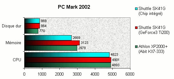

Le PC Mark 2002 de MadOnion est notre second outil de mesure "général". Il permet de tirer des conclusions sensiblement similaires à celles observées avec Sandra 2003. Les résultats processeur sont identiques sur nos trois configurations alors que ceux qui concernent la mémoire montrent là encore un certain retard pour le Shuttle SK41G lorsque la carte graphique intégrée est activée.
Notez tout de même que le SK41G équipée de la GeForce3 Ti200 dépasse systématiquement notre machine de référence... Plutôt une bonne nouvelle ! Enfin, l'interface disque de la carte mère de Shuttle semble efficace puisque notre configuration standard est à chaque fois battue, avec un écart toutefois relativement mineur.

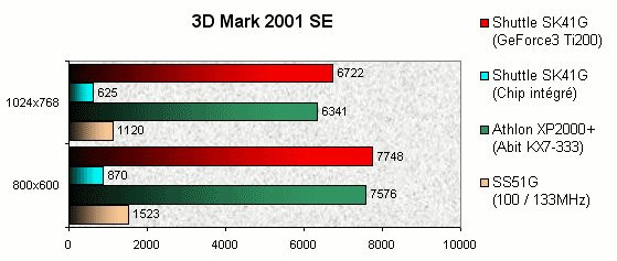

Second programme signé MadOnion de notre test, 3D Mark 2001 SE est l'outil de mesure 3D par excellence. Il nous permet évidemment de mesurer combien la carte graphique intégrée au VIA KM266 qui équipe notre Shuttle est loin, très loin de constituer une solution graphique performante ! A titre indicatif, nous avons choisi de faire figurer les résultats de la solution graphique intégré au chipset SiS d'un Shuttle SS51G pourtant équipé d'un "petit" Pentium 4 1.6 GHz : le résultat est très nettement en faveur de ce dernier !!!
Conclusion importante, le Shuttle SK41G aura donc impérativement besoin d'une carte graphique pour faire tourner le moindre jeu. L'intégration d'une carte AGP ne posera pas plus de problème qu'avec les Shuttle SS51G ou SB51G et notre GeForce3 Ti200 permet d'ailleurs d'obtenir des résultats légèrement supérieurs à ceux observés avec notre configuration de référence.

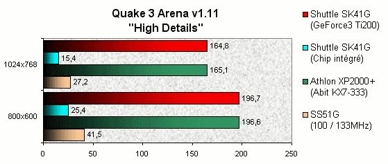

Nous terminons cette courte série de tests par le traditionnel Quake III Arena. Les résultats obtenus sont à l'image de ce que nous avons observé précédemment et encore une fois le Shuttle SK41G se situe au même niveau qu'une machine Athlon standard pourvu qu'il soit équipé d'une carte graphique digne de ce nom. Les 25 images par seconde produites en 800*600 par la carte intégrée au chipset sont tout à fait insuffisantes pour faire quoi que ce soit et sachez que même en mode "normal" (640*480 en couleurs 16 bits), la carte n'atteignait que 40 images par seconde.
