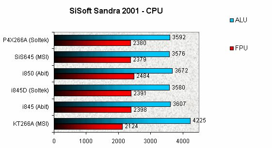

Les tests réalisés sous Sandra 2001 ne reflète évidemment pas une utilisation réelle de la machine mais permettent tout de même de déceler certaines différences entre les composants. En l'occurrence les différences au niveau du processeur sont tout simplement dérisoires et heureusement c'est à chaque fois notre Pentium 4 1.8GHz de test qui est essentiellement mit à contribution.

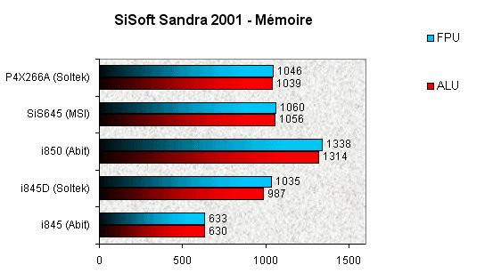

Les tests mémoires sont plus intéressants même si là encore les différences sont bien maigres. On remarquera tout de même que nos trois systèmes à base de DDR se tiennent dans un mouchoir de poche avec toutefois un avantage pour le SiS645. De son côté, l'i850 reste encore intouchable grâce à sa RAMBUS, mais l'écart se réduit.

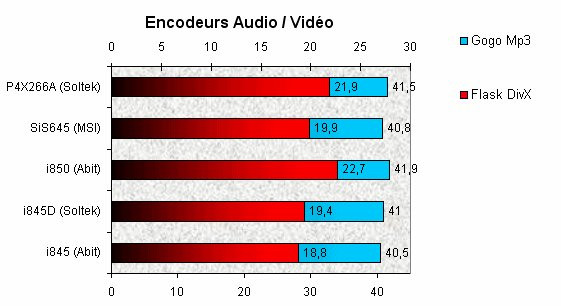

Nos encodeurs favoris (GoGo et Flask) permettent déjà d'avoir une idée plus nette de ce que le P4X266A et la DDR sont capables d'apporter. Et si une nouvelle fois, c'est l'i850 qui mène la danse, il faut reconnaître que la différence est presque anodine. Le chipset VIA s'en tire d'ailleurs très bien en prenant la seconde place au couple i845D + DDR.

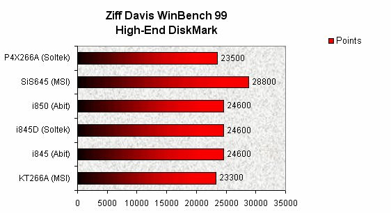

Le DiskMark des ZiffDavis permet toujours au SiS645 de briller par rapport à la concurrence et montre qu'une fois encore les chipsets signés VIA ont encore à progresser du côté de l'interface disque dur. En effet, qu'ils soient destinés aux Athlon ou aux Pentium 4, ces derniers se retrouvent généralement en queue de peloton.

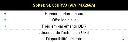

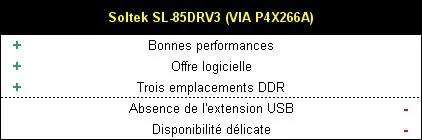

Les amateurs de Pentium 4 peuvent regretter le conflit qui oppose Intel et VIA à propos de ce chipset. Cette affaire a découragé les fabricants de cartes mère de l'employer et le P4X266A est quelque peu sur la sellette, Soltek étant le seul constructeur à distribuer un tel produit en France !
C'est d'autant plus dommage que les performances de ce genre de systèmes sont tout à fait excellentes et très proches de celles du couple i850 + RDRAM pour un prix nettement inférieur. Heureusement pour les consommateurs d'autres chipsets (de marque SiS par exemple) sont disponibles et offrent des performances équivalentes. Il faudrait tout de même qu'Intel et VIA trouvent une solution à leur problème afin que la mésaventure des P4X266 et P4X266A ne se reproduisent pas. D'autant que VIA est déjà prêt pour le P4X333...
De son côté Soltek ne nous déçoit pas le moins du monde avec sa carte et si l'on met de côté la relative confidentialité de son produit, il nous reste une carte homogène, bien pensée et sans réelles failles malgré un manque évident d'originalité. On remarquera le soin tout particulier apporter à la suite logicielle fournie qui fait oublier l'absence d'extension USB.
