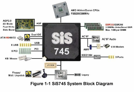

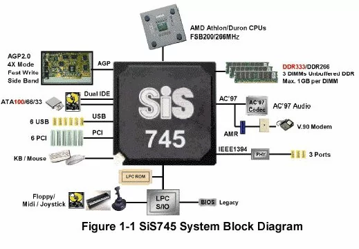

Le SiS 745, un chipset tout intégré
A la manière de son prédécesseur, ce SiS 745 se caractérise en premier lieu par l'intégration des Northbridge et Southbridge au sein d'une seule et unique puce. Là encore, l'avantage immédiat de ce genre de solution est de faciliter le design de la carte mère tout en permettant de disposer plus facilement et à moindre coût d'un taux de transfert très élevé entre les deux éléments du chipset. Alors que VIA peine à dépasser les 266Mo/s., la technologie employée par SiS (le MuTIOL) permet d'atteindre l'impressionnant 1.2Go/s. !
En dehors de cette singularité et bien évidemment du support de la DDR-333, SiS ne propose rien de bien exaltant. La ressemblance avec le 735 est pour le moins frappante et les spécificités des deux chipsets sont très proches. La gestion des ports IDE est identique (4 périphériques maximum compatibles ATA 33/66/100) de même que celle des USB (6 ports USB 1.1). Le chipset est également capable d'émuler un modem V.90 ainsi que d'exploiter le son AC'97. En revanche, il n'est nulle part fait mention d'une quelconque fonctionnalité réseau.
Un bémol pour finir sur ce chipset, la gestion de l'AGP. Sur ses fiches techniques SiS ne parle que d'AGP 4X et si le BIOS mentionne bien le mode du dessous (AGP 2X) il semble bien que d'importants problèmes de compatibilité puissent être relevés avec des Cartes Graphiques un peu anciennes. Faites-donc bien attention si vous devez envisager cet achat.

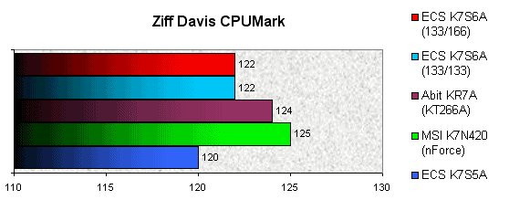

Le premier de nos test est le sempiternel CPUMark chargé de mettre en évidence la puissance brute du microprocesseur employé. Nous employons toujours notre bon vieux Athlon 1.33GHz, il semble donc normal que les résultats ne mettent pas en évidence de différence notable, malgré une relative domination de la carte nForce.

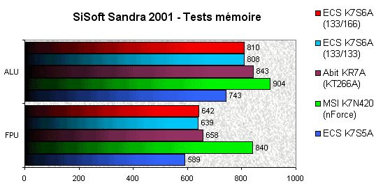

Nettement plus intéressants, les résultats du test "mémoire" de SiSoft Sandra 2001 devaient, en théorie, mettre en avant les performances du système articulé autour de la mémoire la plus véloce : la DDR-333 du SiS 745. Pourtant ce n'est très clairement pas le cas puisque le VIA KT266A comme le nForce de nVidia se trouvent devant.
Plus surprenant encore, l'écart proprement infime qui sépare la DDR-266 de la DDR-333... Il est pour ainsi dire nul et prouve ce que la théorie indiquait aux plus experts d'entre nous à savoir que le bus EV6 des Athlons ne peut exploiter le gain de bande passante apporté par la mémoire DDR-333. Les Athlons exploitent, en effet, un bus à 133MHz DDR ce qui nous donne un taux de transfert de l'ordre de 2.1Go/s. soit exactement ce qu'offre la PC2100.

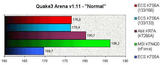

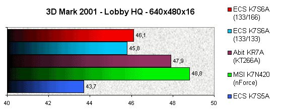

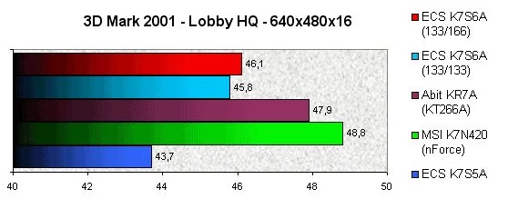

Les outils de mesure favoris des joueurs permettent d'apporter exactement les même conclusions que le test réalisé sous Sandra 2001. Le classement des chipsets est effectivement le même et la déception de la DDR-333 est à nouveau bien présente. On remarquera tout de même les progrès réalisés par rapport au vieillissant SiS 735 et qui permettent au 745 d'être très proche du KT266A.

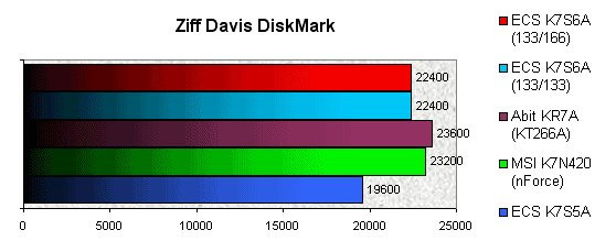

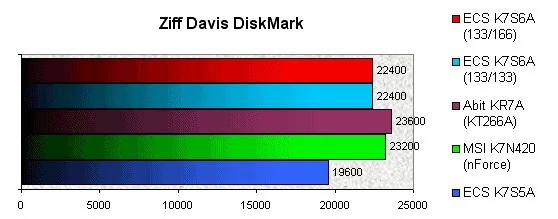

Enfin, nous terminons cette séance de tests par celui de l'interface disque. Depuis quelques temps on peut dire que les chipsets font généralement jeu égal. Notre SiS 745 se comporte très convenablement en améliorant ce qui constituait l'une des rares faiblesses de son aïeul. Des différences avec le KT266A ou le nForce subsistent, mais elles restent relativement discrètes et c'est surtout le choix du disque dur qui fera la différence.

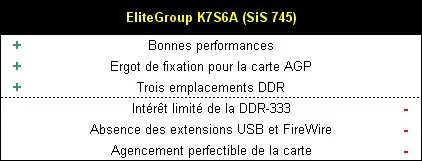

La conclusion la plus évidente et qui risque de décevoir nombre de passionnés était hélas tout à fait prévisible : la DDR-333 n'apporte strictement rien dans le cadre d'une utilisation "conventionnelle". Tout à fait prévisible, en effet puisque le bus EV6 des Athlons n'est pas à même de saturer la bande passante offerte par la DDR-266. Il paraissait donc évident que l'avantage apportée par la DDR-333 ne serait pas exploité par les AMD actuels.
Mise à part cette déception qu'il faut donc relativiser, le chipset SiS 745 est plutôt une bonne surprise. Pas aussi révolutionnaire que son ancêtre, il en conserve toutefois l'intérêt principal : de bonnes performances pour un coût modeste. Les résultats sont là pour le prouver, il est presque aussi puissant que le KT266A de VIA alors qu'il revient beaucoup moins cher aux fabricants de Cartes mères.
EliteGroup peut donc renouveler son offre tout en conservant le "prix plancher" qu'il proposait avec la K7S5A. Bien sûr on regrettera qu'ECS ne propose pas toutes les extensions (FireWire et USB) en standard, qu'il n'ait pas soigné davantage la conception de sa carte mais dans l'ensemble il n'y a en fait pas de réels reproches à faire. Proposée autour de 125€, cette K7S6A devrait rapidement baisser et constituer l'une des solutions les moins coûteuses du marché sans sacrifier les performances sur l'autel du prix.
