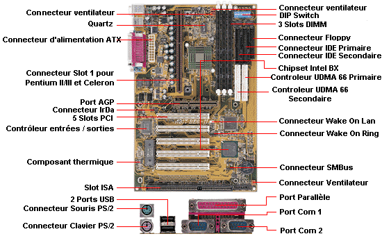

La BE6 2.0 est très semblable à sa soeur la BF6 sorti en même temps. La BE6 2.0 est donc une carte mère Slot-1 basée autour du chipset Intel BX qui se compose de trois ports mémoire DIMM, de trois connecteurs FAN (pour alimenter les ventilateurs) et du système DIP Switch (qui permet de configurer la vitesse de son processeur grâce à des petits interrupteurs mais il également possible de le faire directement à partir du BIOS). La BE 2.0 ne possède que 5 ports PCI alors que la BF6 en possède 6 par contre au niveau des similitudes entre la BF6 et la BE6 2.0 on distingue que ces deux cartes ne possèdent qu'un seul port ISA mais également bien sur un port AGP. Coté connecteur IDE la BE 2.0 offre deux classiques connecteurs UDMA 33 et un connecteur Floppy, mais contrairement à la BF6 la BE6 2.0 possède également un controlleur UDMA 66 (le HighPoint HPT366) et deux connecteurs UDMA 66 viennent équipés la BE6 2.0, chose qui était absente de la BF6. Enfin la partie connectique est classique: deux ports COM, un port parallèle, deux ports PS/2 et deux ports USB équipe la BE6 2.0.
A noter que pour les plus exigeants d'entre vous que l'on trouve également sur la carte un connecteur infrarouge (IR), deux autres connecteurs destinés aux fonctions Wake On Line et au Wake On Ring et un connecteur destiné à alimenter une sonde thermique (livrée avec la carte, qui vous permettra de mesurer la température d'un élément spécifique de votre choix).Tous les éléments de cette carte sont vraiment très bien disposés (sauf le connecteur pour la sonde thermique qui est un peu trop près de la carte graphique) et par conséquent l'installation de la carte ne pose aucun problème.
La carte mère est livrée avec un CD de driver et de logiciel, d'une nappe Floppy, d'une nappe UDMA 33, d'une nappe UDMA 66 (différente des nappes UDMA 33), d'une disquette de driver UDMA66 et d'une sonde thermique.
