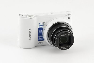

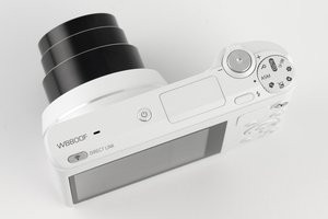

Sorti de l'indiscutable air de famille (gabarit similaire, poids de 10 g inférieur), force est de constater que Samsung a décidé d'opérer un virage à 180°, au-delà du coloris blanc issu du Galaxy Camera (l'appareil existe aussi en bleu "Coblat"). En effet le WB800F se débarrasse malheureusement de la plupart des attributs qui donnaient un côté « pro » au WB850F. Exit la roue codeuse, la manette Drive speed, ou encore la bague crantée autour de l'objectif (qui ne servait certes à rien). La poignée en façade demeure, cependant le grip de pouce est désormais plat et pas agrippant pour un sou. On comprend le changement de stratégie de Samsung quand on se rend compte que l'écran AMOLED 3 pouces de 614 000 pixels a été remplacé par une dalle LCD tactile, de 460 000 pixels seulement (avec une très belle colorimétrie). Le géant coréen cible des utilisateurs peu expérimentés, mais habitués au maniement des smartphones.

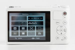

L'interface demeure identique sauf qu'on la manie aussi bien avec les touches physiques que directement depuis l'écran (ou un mélange des deux). L'écran des réglages de prise de vue, qui apparaît quand on presse la touche physique Fn (ou son homologue virtuelle tactile), serait toujours aussi pratique si Samsung n'avait pas supprimé la manette Drive Speed. Avant on positionnait la surbrillance sur le paramètre souhaité (avec le pavé) et on faisait varier la valeur via cette manette. Maintenant, il faut effectuer une validation supplémentaire (via la touche OK) avant de pouvoir doser le paramètre. C'est laborieux ! Le sélecteur de modes a également subit quelques ajustements. L'entrée GPS a été ôté puisque supprimé de l'appareil, les pictogrammes Wi-Fi, réglages, et Meilleur profil (rafale de cinq vues avec possibilité de remplacer le visage si détecté par la meilleure pose) s'installent. Si les interfaces sont graphiquement réussies, elles ont malheureusement un impact sur la fluidité de la navigation. Exemple : quand on déplace le sélecteur du mode A-S-M au mode scène (juste à côté), plus de 3 s s'écoulent avant que le choix des scènes n'apparaisse.

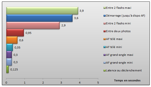

A l'instar du TZ40, le WB800F fait partie des appareils qui ne s'améliorent que peu en matière de réactivité. Sauf que le WB850F était autrement nécessiteux... Ça commence plutôt mal avec un temps de démarrage de 3,6 s, contre 2,3 s précédemment ! Samsung se rattrape heureusement avec un délai entre deux vues ramené de 1,7 s à 0,95 s. La latence au déclenchement comme les temps de mise au point n'évoluent pas, à l'exception du téléobjectif qui est divisé par deux dans le meilleur des cas. La rafale se maintient à 10 im/s, sur 6 vues seulement au lieu de 10 sur le WB850F mais avec une immobilisation moins longue (8 s contre 15 s).
Mesures exprimées en secondes : la plus petite est la meilleure
Le WB800F intègre le même zoom 21X, correspondant à un 23-483 mm. C'est le plus grand-angulaire, focale à laquelle il remporte aussi le concours de luminosité (f:2,8). Identique ? Non, l'optique n'est pas siglée Schneider-Kreuznach. La fin d'un heureux partenariat de longue date ? Samsung n'a pas su nous répondre. Et ça change un tantinet la donne : le piqué reste toujours assez fade, avec des bords qui peinent à se densifier. La distorsion s'avère toujours aussi élevée à 23 mm (ce qui n'est pas surprenant), les aberrations sont moins bien traitées que sur le WB850F, sans jamais devenir vraiment problématiques. Enfin, la stabilisation optique de Samsung se montre efficace, même si elle n'égale pas le niveau des concurrents historiques.

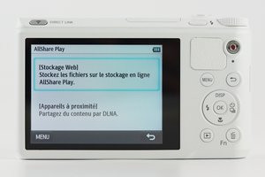

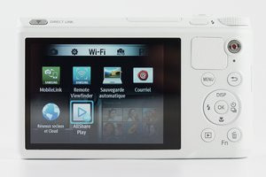

Le WB800F est tiraillé entre des réglages de prise de vue assez complets (mise au point manuelle, balance des blancs en Kelvin, flash dosable, bracketing, mode de mesure spot, etc.) et des fonctionnalités très axées divertissement, voire carrément gadget (Mon Magic Frame, prise de vue fractionnée, filtres photos et vidéo, etc.). Parmi elles, il y a la Photo en mouvement, fonction qu'on a vu apparaître sur le Galaxy S4. L'appareil prend plusieurs vues puis vous propose de toucher les zones que vous voulez animer (un piéton par exemple, mais pas la voiture à côté). Chose faite, il exporte un GIF animé. On retrouve sinon la panoramique à mains levées, qui enregistre des pans de 5760 x 1792 pixels très facilement (mais celle avec suivi du mouvement, pourtant très sympa a disparu). Et toujours une flopée de fonctions Wi-Fi, fonctions par ailleurs largement détaillées dans cette mise à nu de la photo connectée réalisée par nos soins, et illustrée... avec le WB850F ! La seule nuance, c'est que réseaux sociaux et cloud ont été regroupés ensemble et que le TV Link est désormais englobé sous la bannière AllShare Play, avec le stockage en ligne sur la plateforme éponyme.
